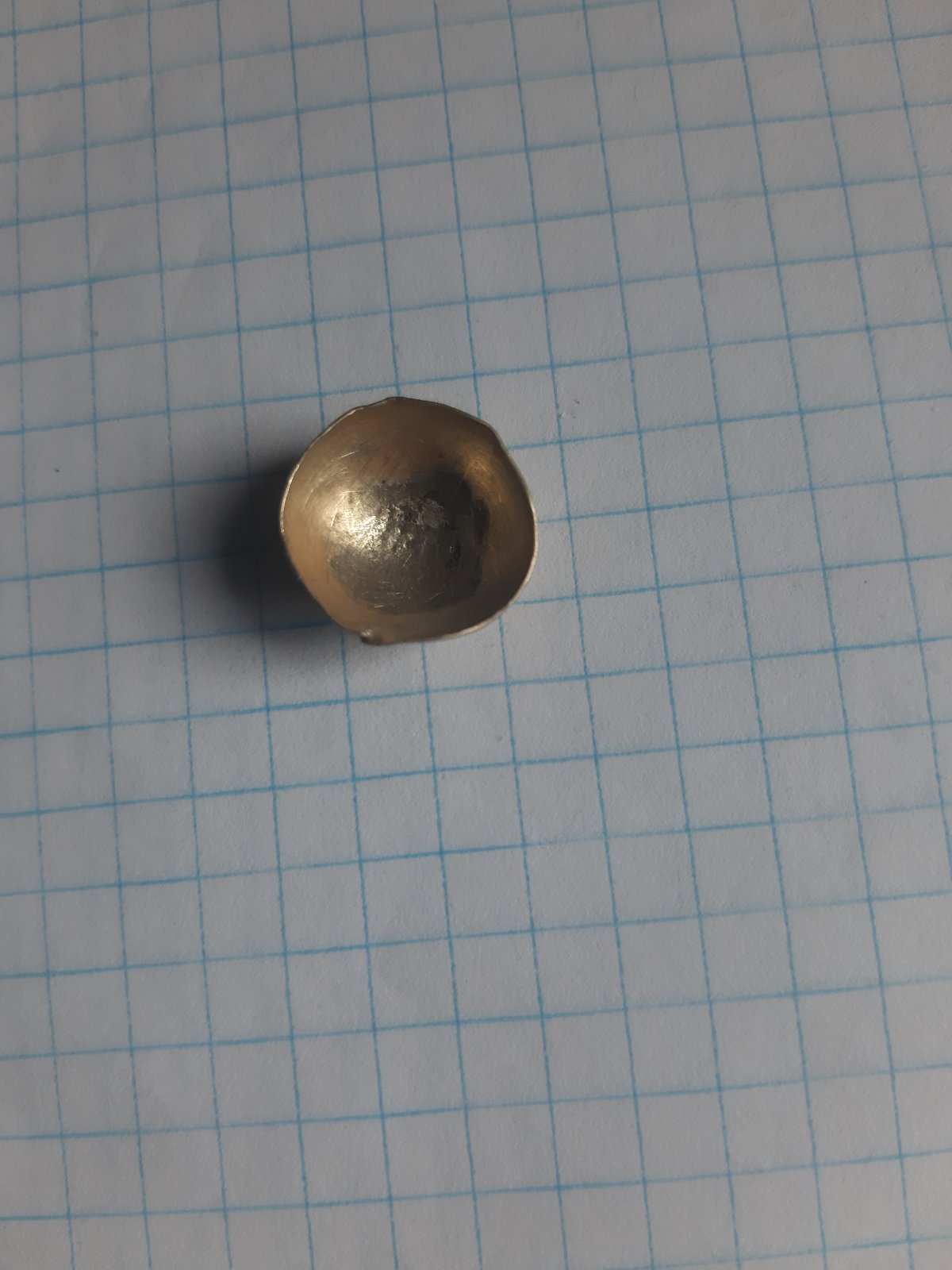

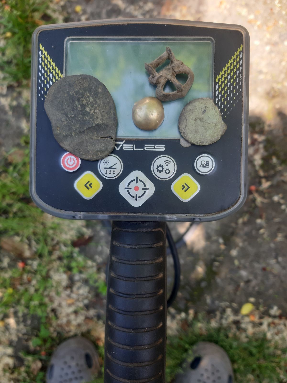

    Звісно, керамзит це не суглинок.... ))) А набагато гірше, особливо вплив його на дискримінаційні можливості металошукача, тобто умови пошуку завідомо гірші чим можуть бути в реальному пошуку. Як бачите що ціль в такому "грунті" стає "черниною" для всіх приладів, нема різниці одна чи дві частоти. Андрій показав, що додатковий інструмент - CL режим, покращує дискриминацію яка не доступна в інших режимах і навіть інших мд. Далі оператор сам вирішує, потрібно його використовувать чи ні. Наприклад на "хаті" ЧК або КР, знаходили рижики або цікаву металоплатику, то має місце ще раз пройтись в цьому режимі. Чешуйки пособирать на хуторі.
    Берия та InstruCtorS подобається це.

    Батя рижик периода бронзи чи залізного віку.

    Мої вітання :),золото завжди радує око,яке воно не було за розміром ;)
