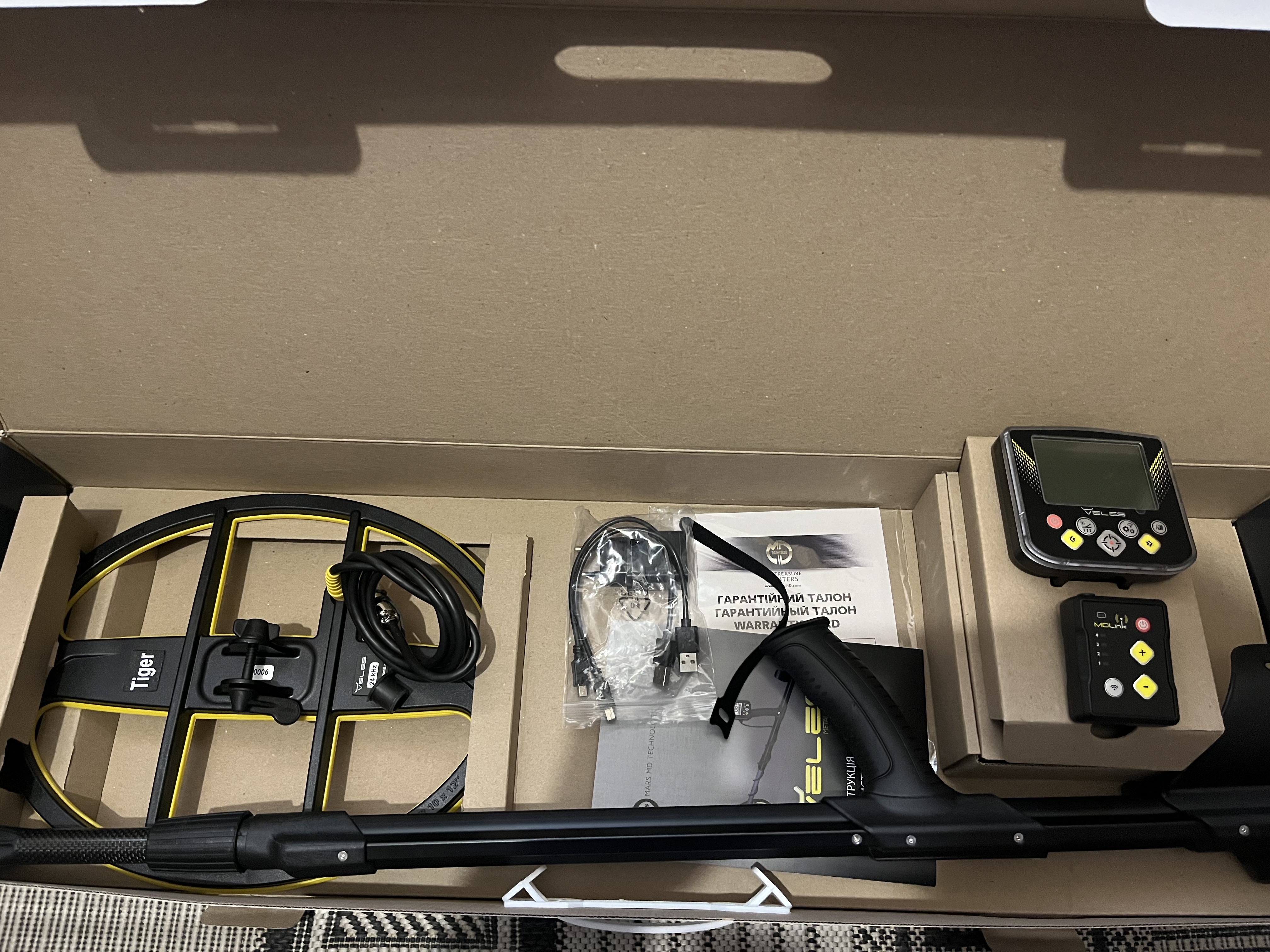

    Доброго дня,щойно отримав Velesa,чекаємо гарну погоду,і побачимо що він з себе представляє! :)
    PANZAR, denmlab, Omikron та 8 іншим подобається це.
