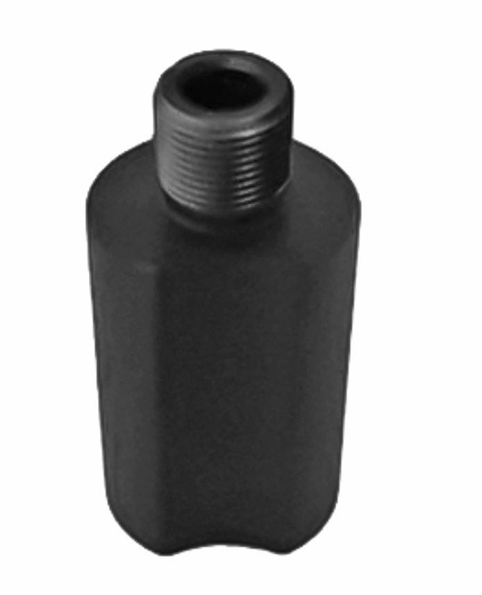

    А хтось має схему перехідника для глушника?
    Бо шось місцеве виробництво коштує космічних грошей )

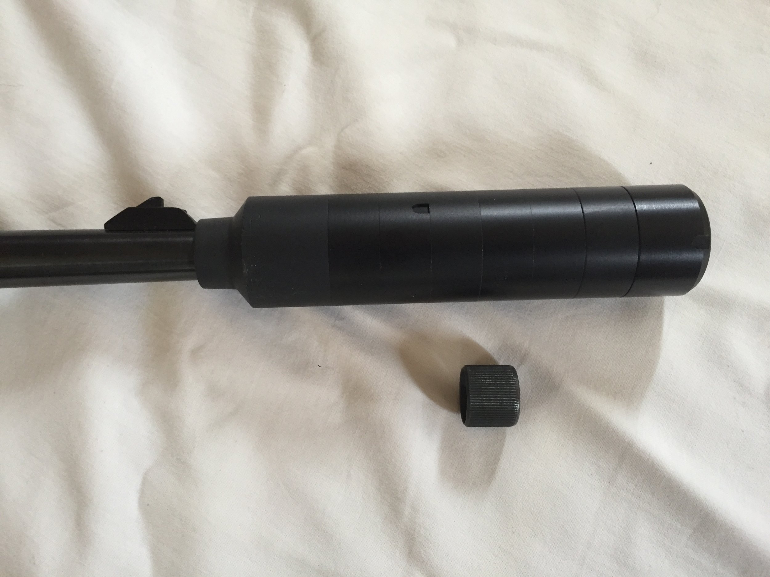

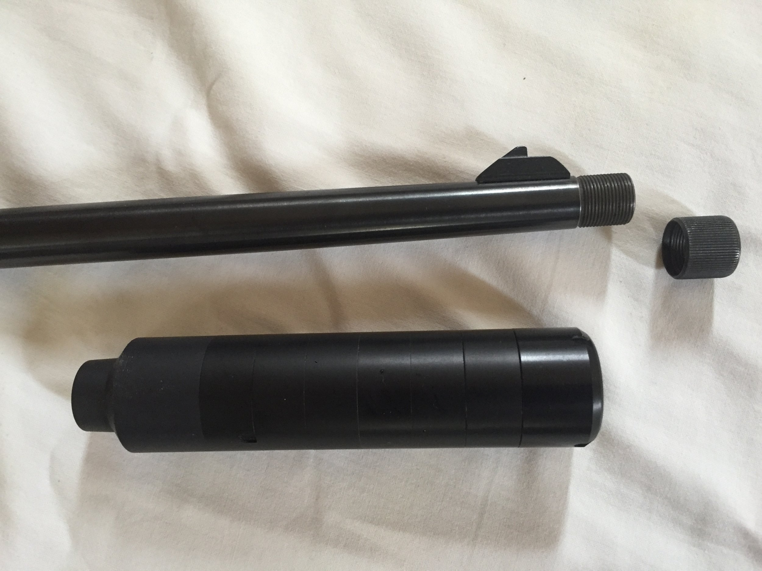

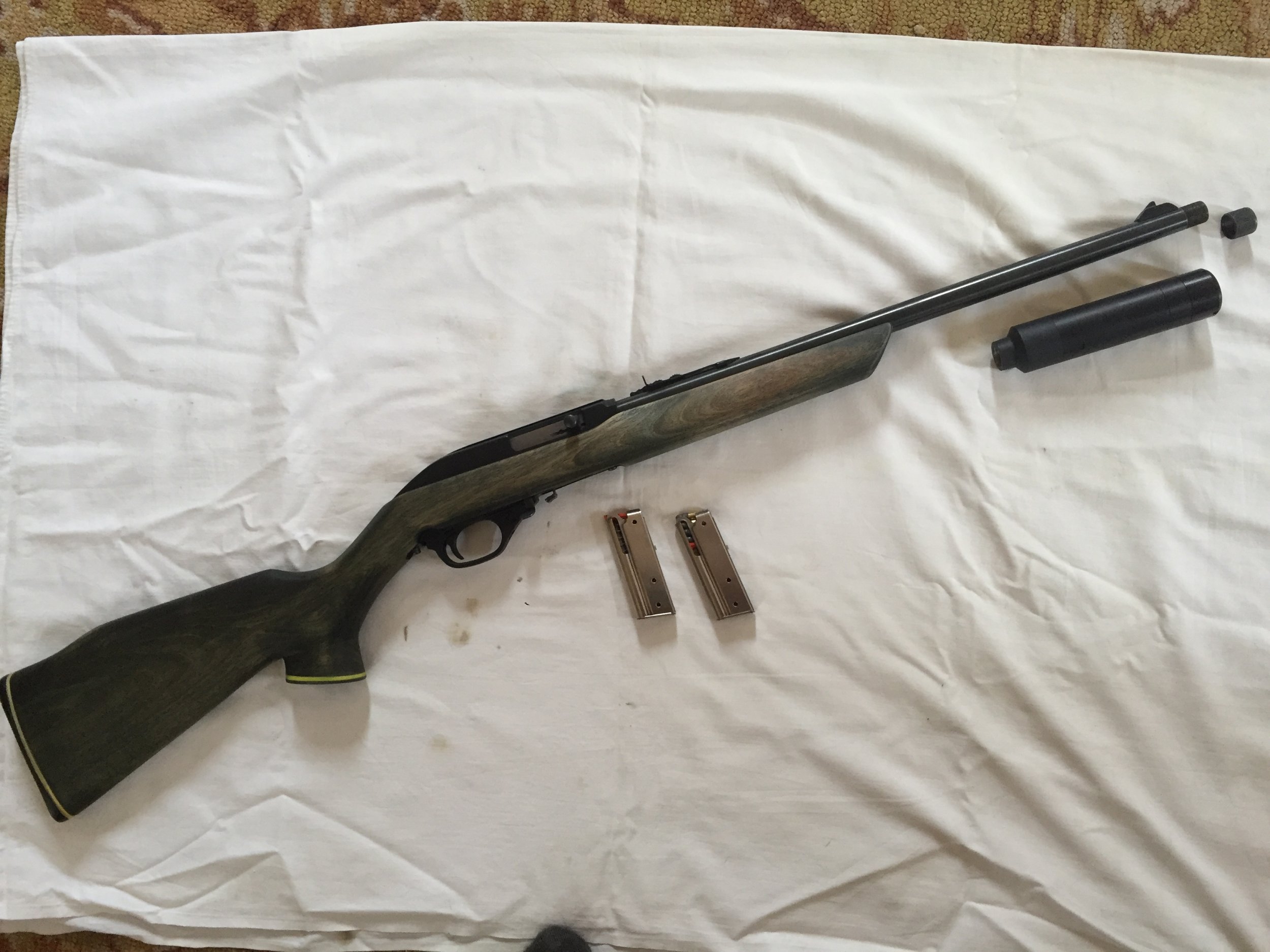

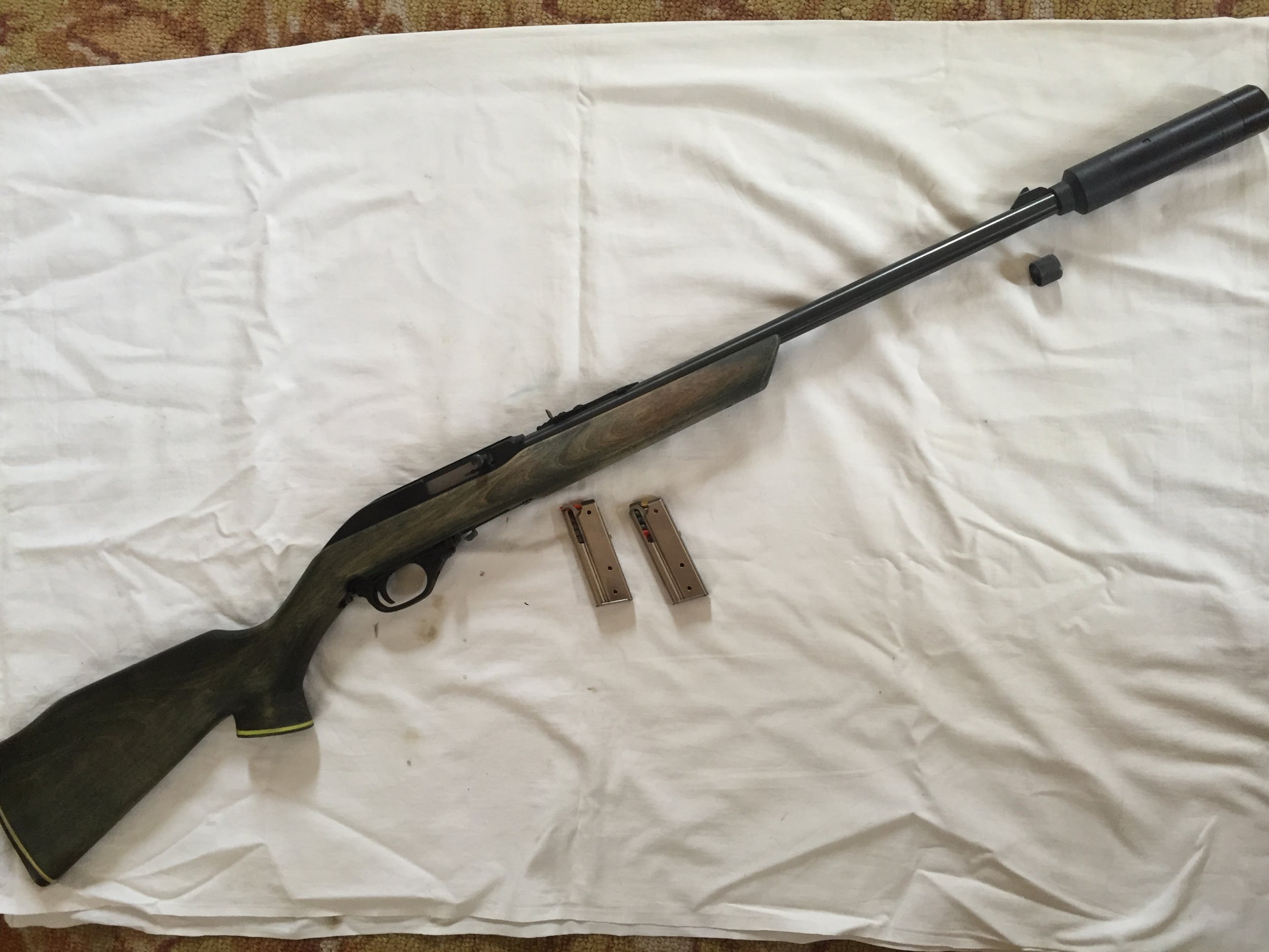

    Добрый день. Я никогда не был сторонником переходников на глушак. Уж проще тогда пластиковую 300 граммовую бутылку))) У меня тоже 795 и все же снял ствол и специалисты нарезали резьбу под ПБС sonik 22lr. (первых четыре фото) Да это 100$. Но оно того стоит. Кучность отменная. До него у меня было три мелкашки и у всех нарезал резьбу, где то даже укорачивал ствол. Все делал у двух Игорьков Molot Guns в Киеве. Правда пришлось мушку поцепить обратной стороной, обрезать и не много подпилить.

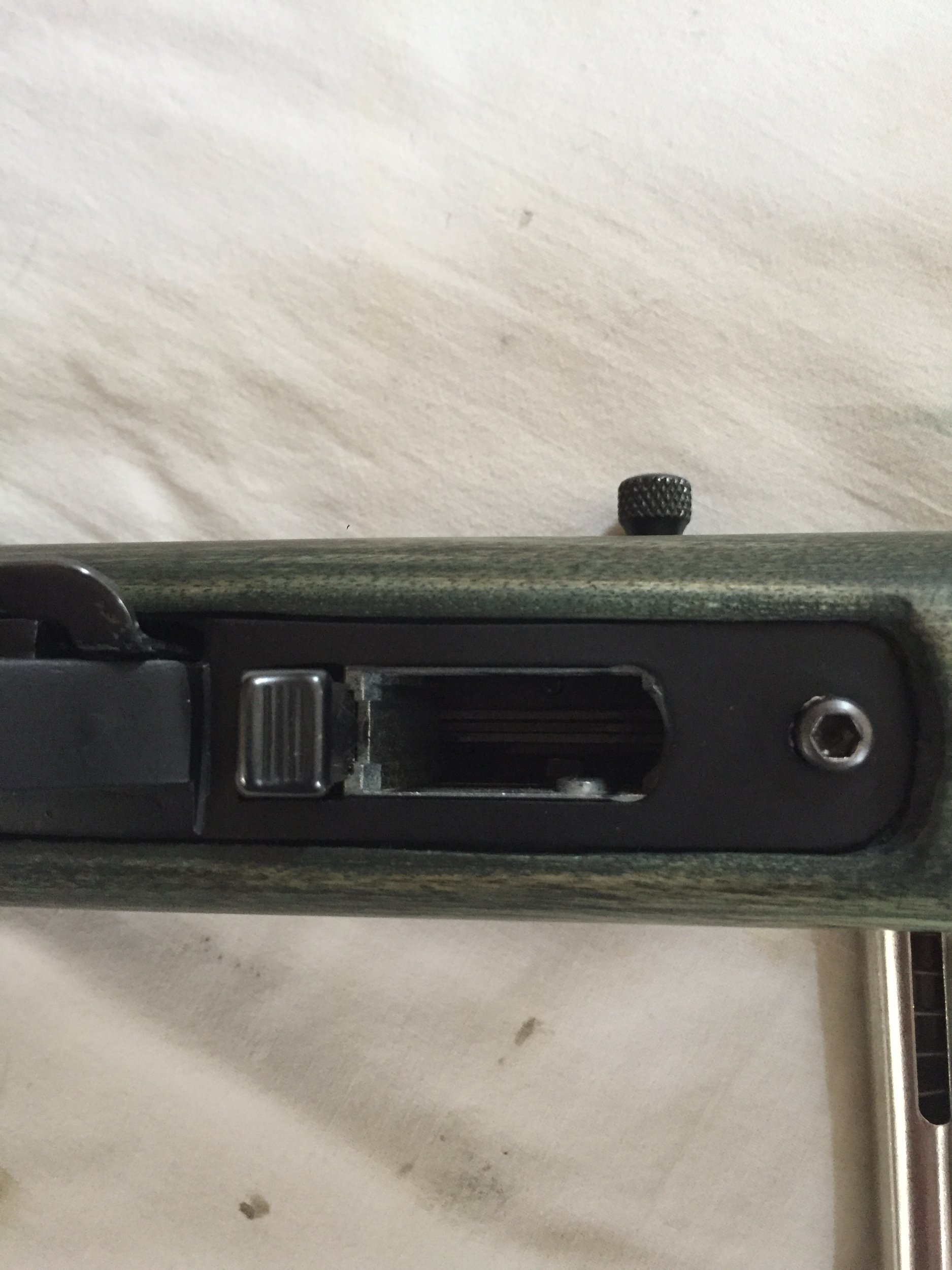

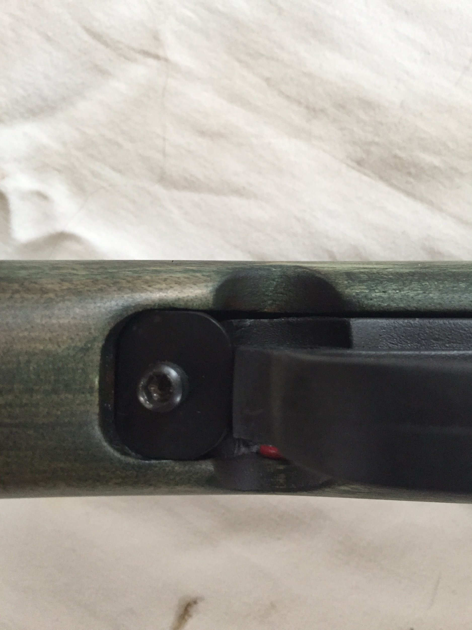

    Добрый день всем. Скобу так и не смог найти. Моя сломалась с трех местах на мелкие части. Даже знакомые в штатах, показали цену и с нашим курсом!!! Ну и соответственно с отправкой проблема. А так как ручки выросли правильно, взял дверную металлическую планку с пазом для защелки и напильник))) А попом композит ДЕВКОН для бединга и слепил. Правда, под задний винт пришлось выдумать квадратную вставку с пазом. При этом помучился с регулировкой заднего винта, что бы мог работать УСМ. Теперь все ок!
    А ложе у меня дерево, не люблю пластик)) Купил старое от Марлина 60. Потом стамеска, добавил пистолетную рукоятку, паста для бединга Девком. Ну и наждачка. А потом эксперименты с цветом и вставками. Ну и вот что получилось. Хват, как влитое продолжение руки. Ну и соответственно отличные показатели в стрельбе.

    До речі, питання вирішив шляхом нарізання різьби в майстерні Прапорщика. Зробили гарно, мушку не різали а трохи перенесли.
    Роботою задоволений.

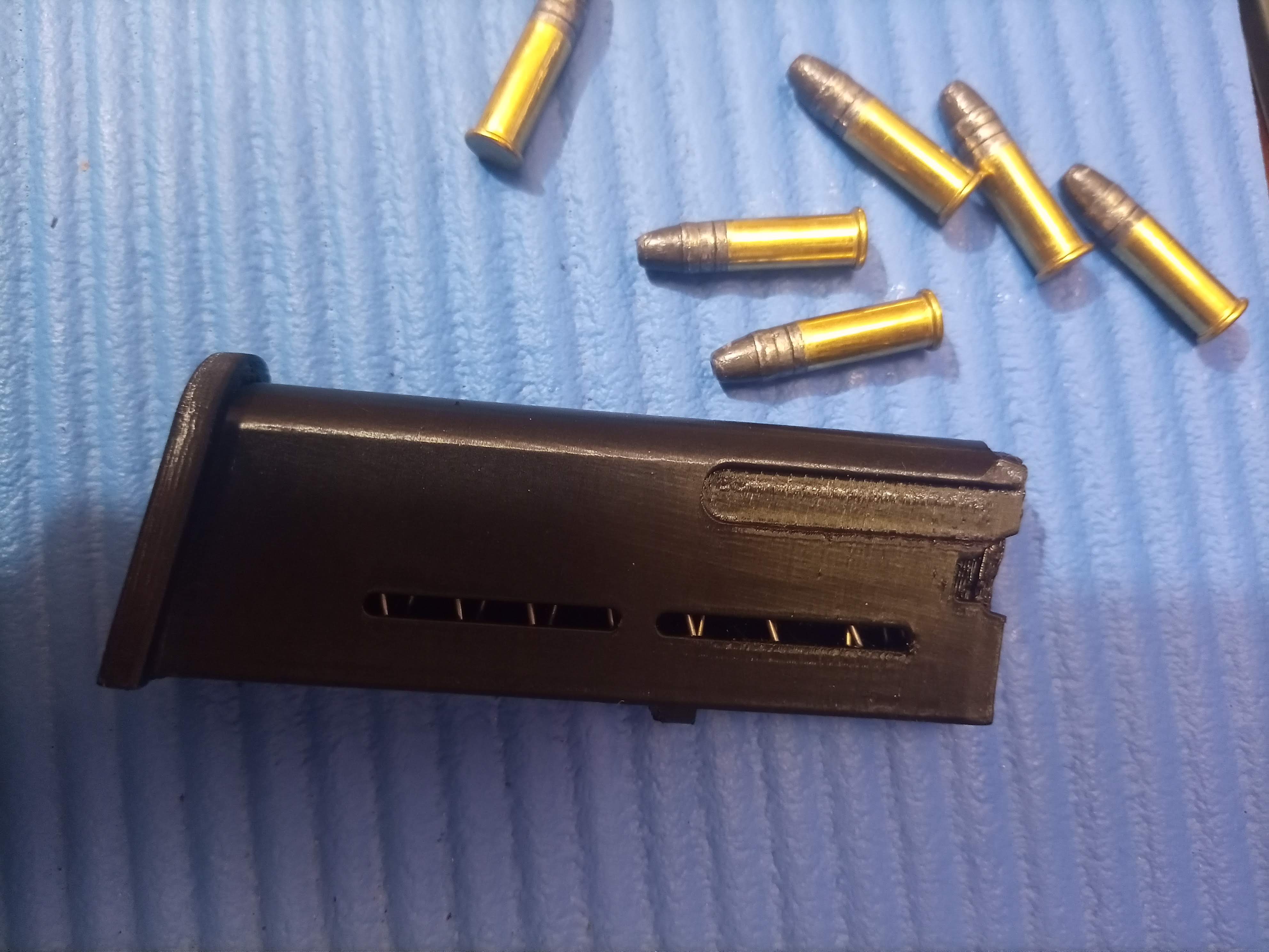

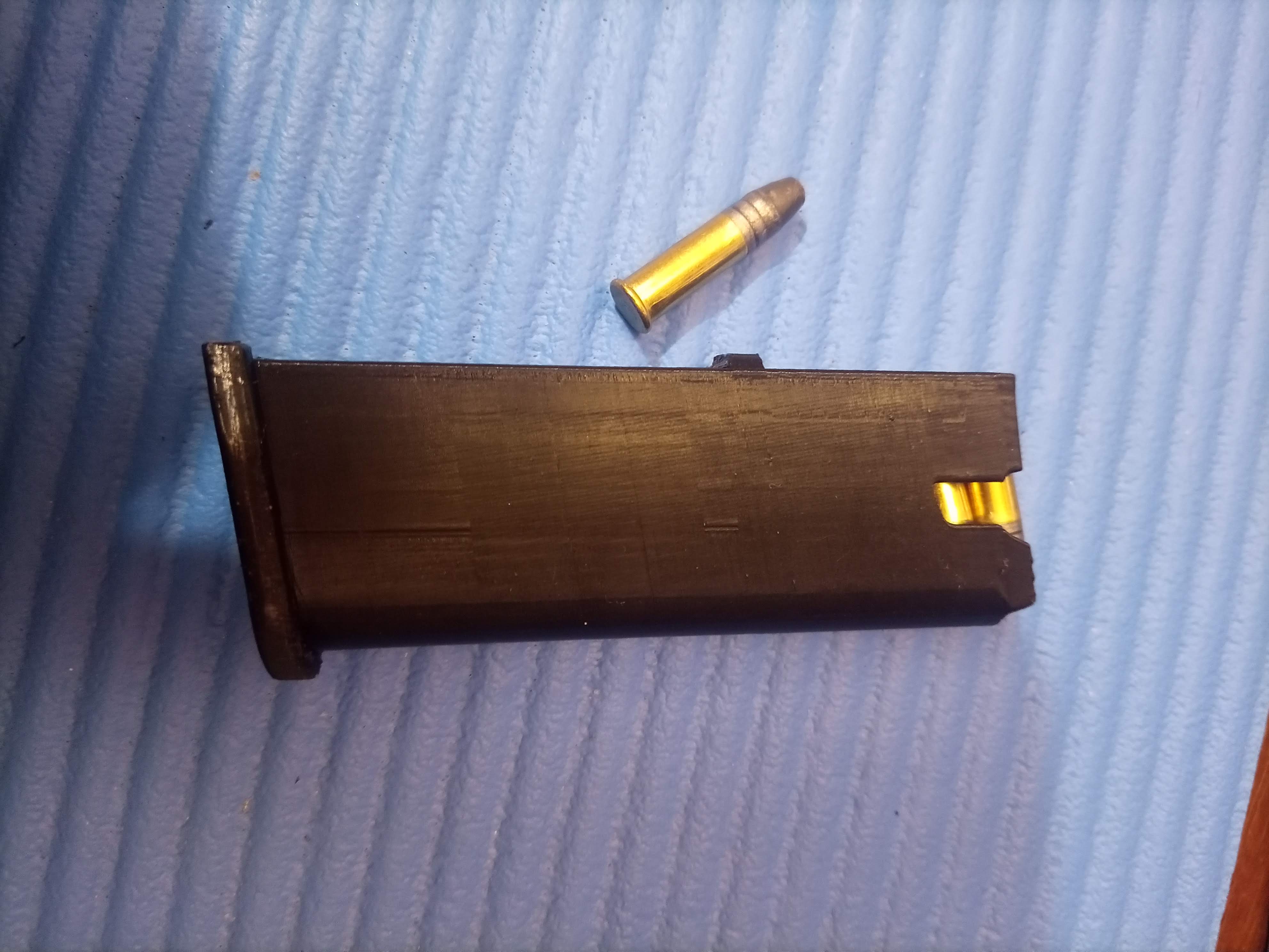

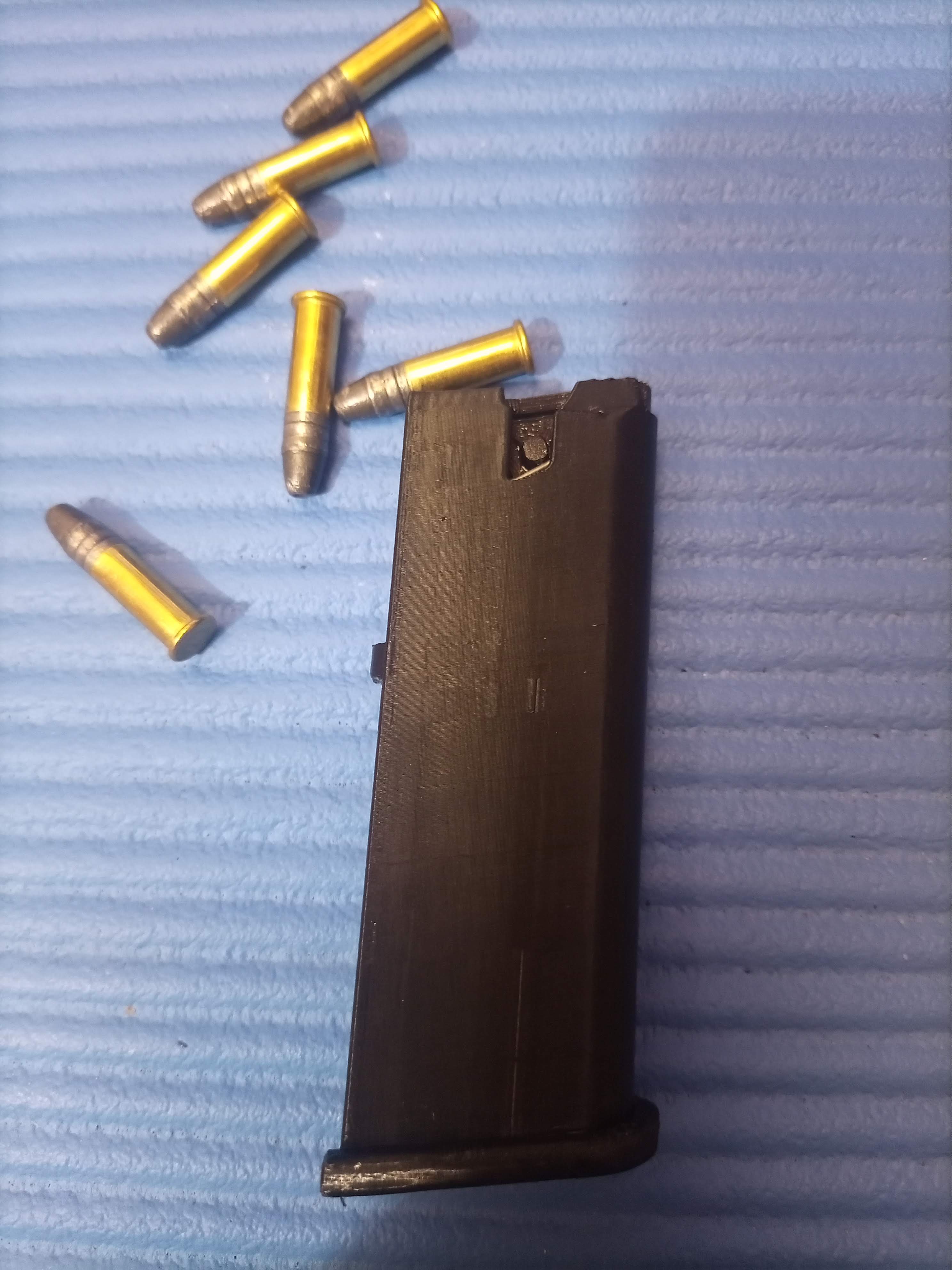

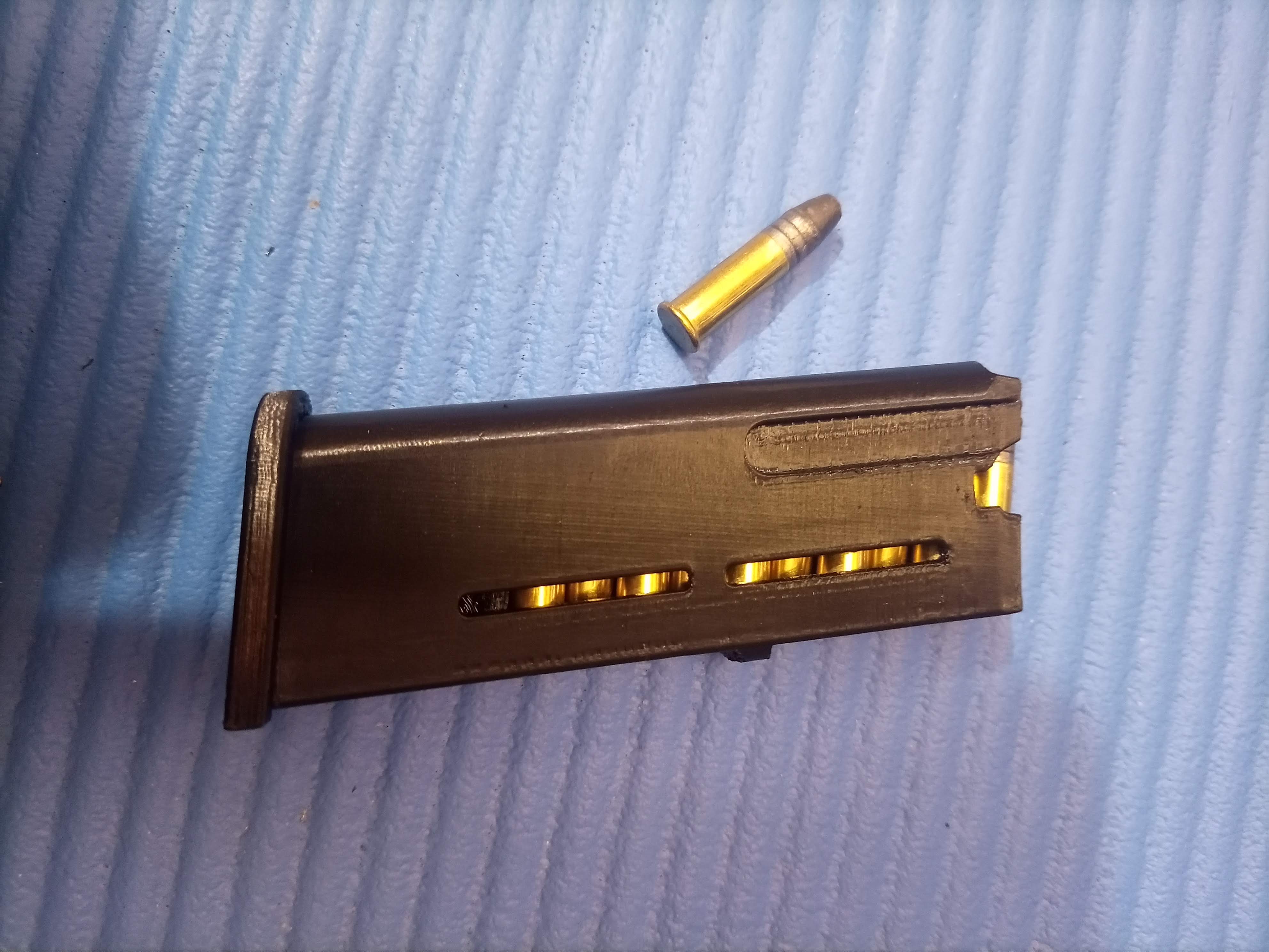

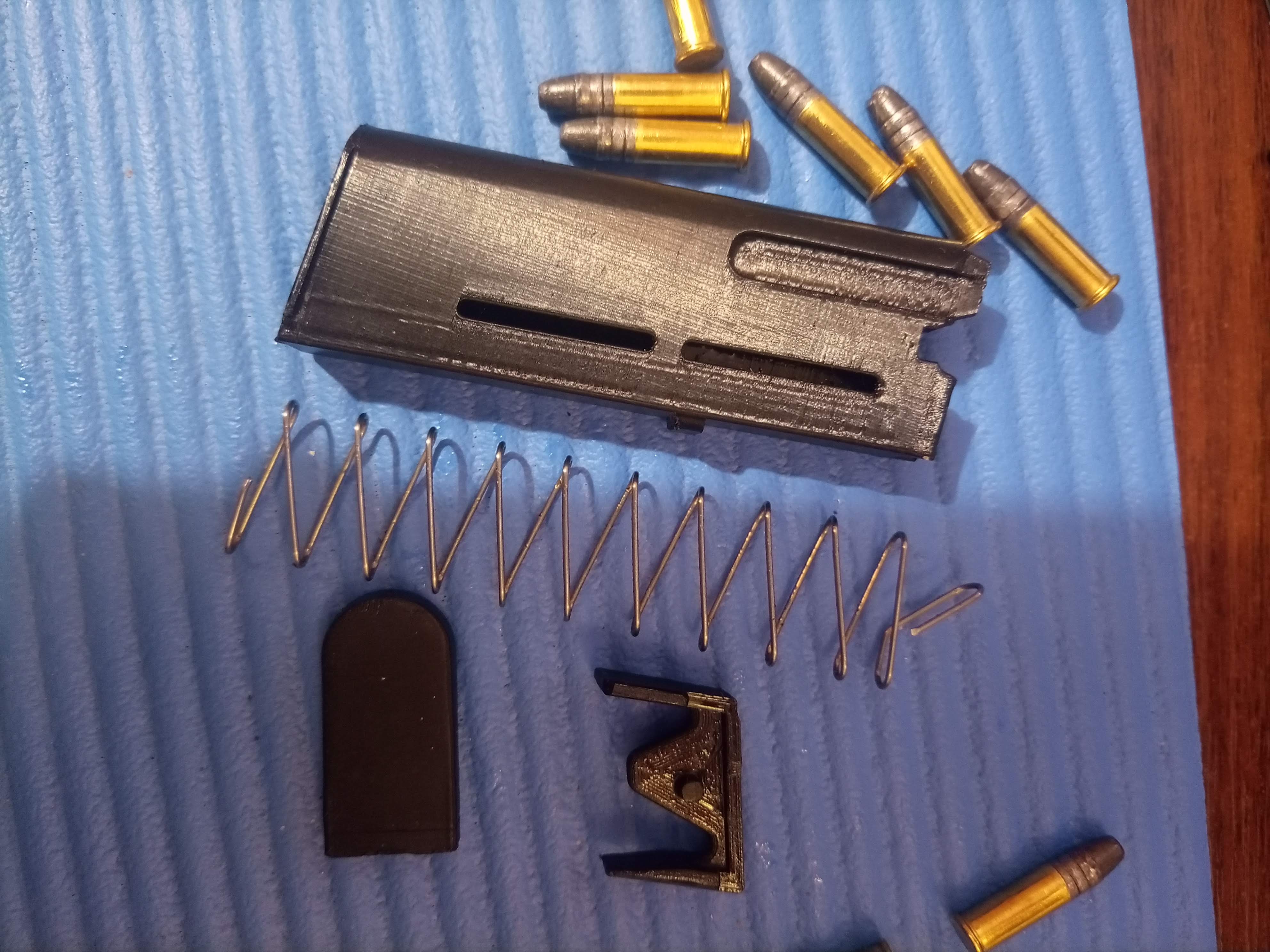

    Вітаю панове! Я займаюсь розробкою і 3D друком магазинів .22lr. Недавно закінчив проєкт до Marlin 795, але мені потрібен помірно відповідальний доброволець, який погодиться взяти на себе тяжкий тягар тестування нового продукту і допоможе виявити можливі недоопрацювання, косяки чи внесе пропозиції до покращення. 10-ти зарядний магазин розробляв на основі рідного металевого магазина, а також пластикового 70-ти зарядного барабану від ProMag. Традиційно, робочий або доведений до робочого стану магазин лишається у тестувальника в якості нагороди. Якщо все працюватиме як слід, то можу зробити ще коротиша на 5-6 набоїв.
    IMG_20250708_011901_000.jpg IMG_20250708_012019_628.jpg IMG_20250708_011914_767.jpg IMG_20250708_012200_739.jpg IMG_20250708_011948_760.jpg
    duke6kirill и turist1967 нравится это.

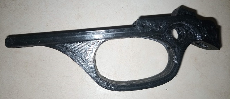

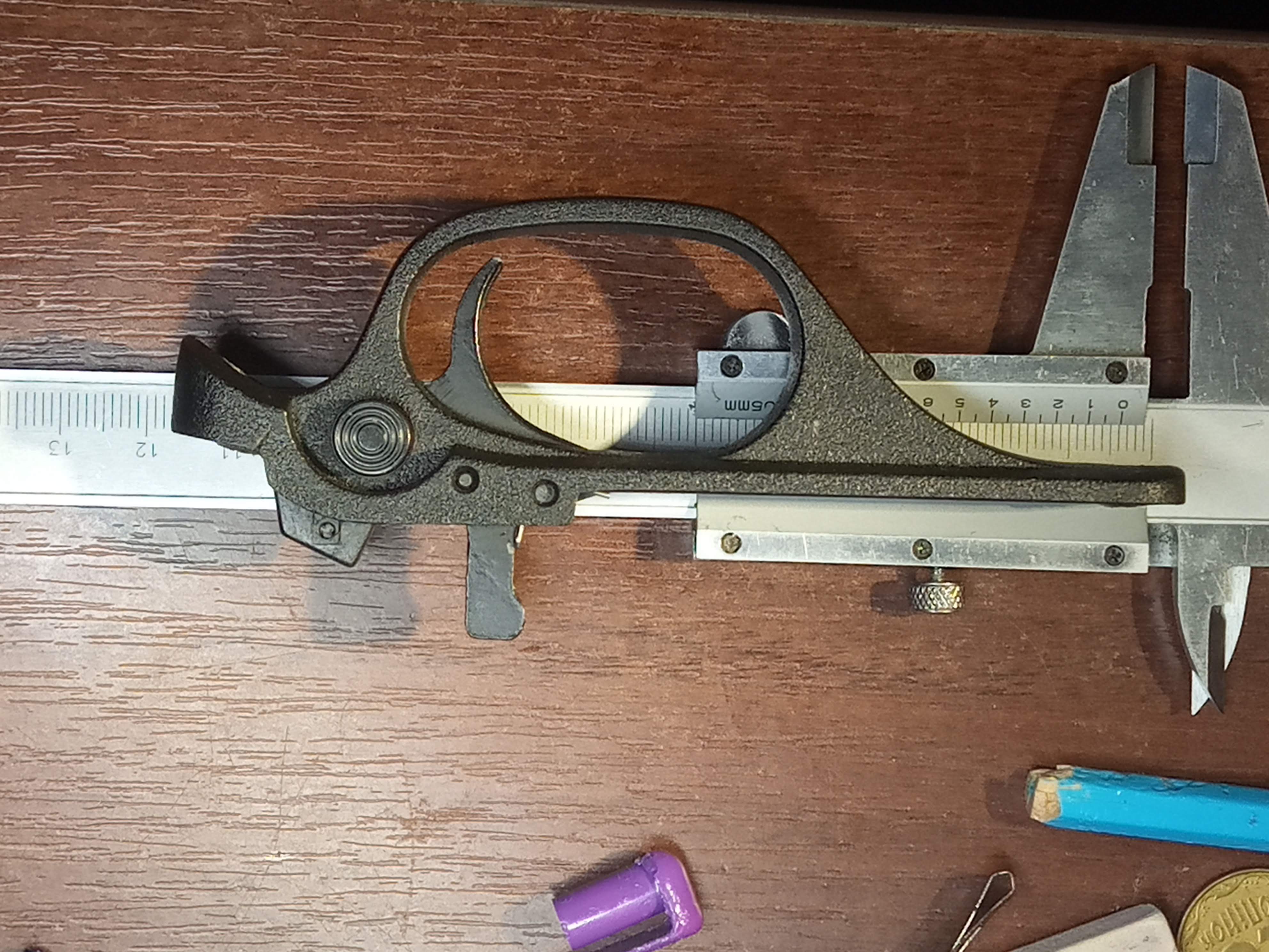

    Почитав трохи тему і дізнався, що дитяча скобова хвороба косить не тільки Marlin 60 а й перейшла у спадок і до 795-го. Думав, що подібно косячать тільки Savage, але по-своєму. Так ось, робив якось скобу для Marlin 60 під замовлення, з урахуванням недоліку, що призводить до тріщини при затисканні скоби болтом. Дивлюсь, що скоби 60 і 795 ідентичні у зоні розташування УСМ, принаймні, ззовні, але 795 довша, бо є отвір під магазин. Якщо це так, то можу переробити готову скобу від 60 під 795. Якщо в когось є зламана, то по ній можу зробити 3D модель для друку. Ось фото моїх старань:
    надрукована IMG_20230205_005812_726.jpg ,а це рідна зламана СкобаМарлин60.jpg

    Якраз модель скоби від Marlin 60 в мене є, саме вона на фото вже надрукована і двоє камрадів вже нею користуються. Цікавила скоба від 795.

    131
    Бажаю здоровʼя
    Чи знайшли вже тестувальника?
    Маю стандартні металеві на 10 і Промаг на 25, можу порівняти із Вашим

  25. Granat
    Granat Oberfeldwebel
    383
    Доброго! Так, камрад turist1967 провів перші тестування, довелось сточувати по боках корпус, бо не влазив у шахту, але після запрацював.
    Відправлю ще корпус на тест із скоригованими розмірами.
    Так, планую після завершення тестувань виставити на сторінку у себе.
  26. turist1967
    turist1967 Major
    47
    86
    2.985
    Дике поле, широкий гай.
    Магазин після притирки працює штатно. Подає всі патрони. Затиків нема.
