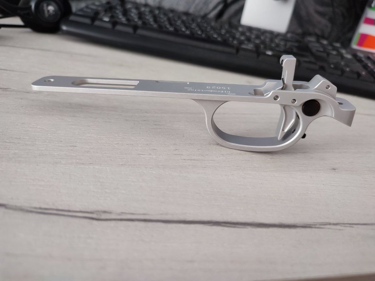

    Пришла сегодня. Проплачена 18.08.21
    Из США вылетела 21.08.21

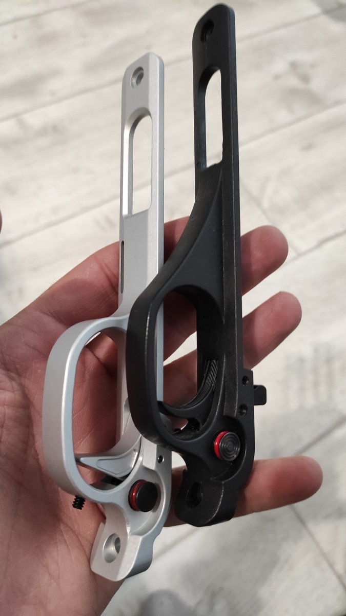

    Еще бы, теперь за Марлин можно не переживать, это было его слабое место:)
    TraDn, _mvp_ и Человек Олег нравится это.
  22. Человек Олег
    Человек Олег Schütze
    Киевская обл. г.Обухов
    Да, очень трудно было называть ее винтовкой, когда ее нельзя было разобрать и почистить чтобы не бояться сломать (повторно сломать) скобу. Теперь она смотрится совершенно по-другому, возможно даже лучше как при покупке (по незнанию данной проблемы). А так цена - качество - огонь, Марлин рулит.
