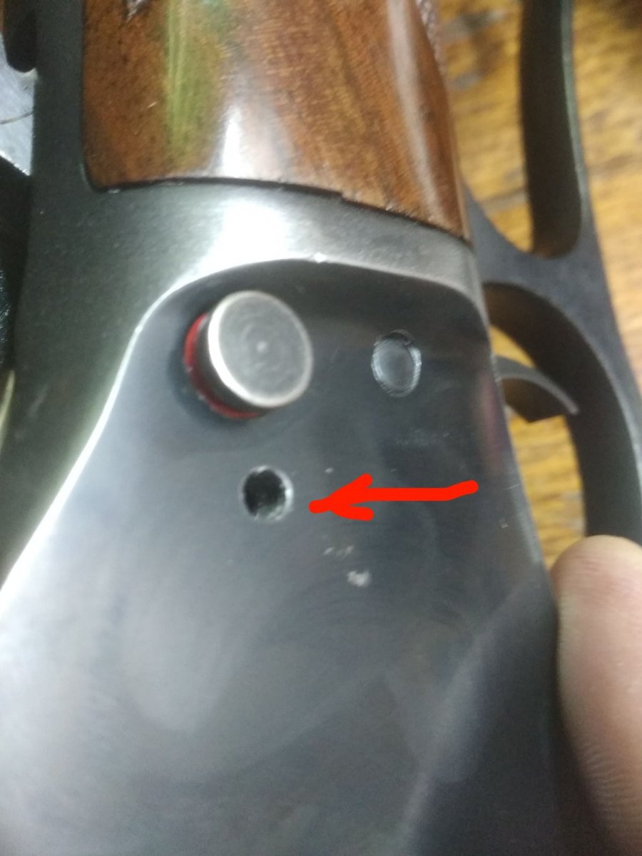

    Утерян винт держателя.Кто подскажет диаметр и шаг резьбы?

    С ибисом связывался адекватного ответа не получил.Хотят в руки карабин,что бы медотом втыка подобрать.

    Диаметр винта по резьбе 3.8мм.

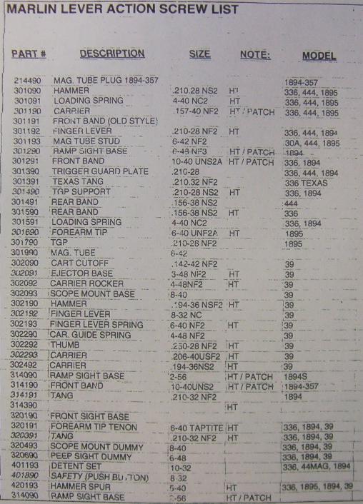

    Вот что нашёл. По этой таблице там должна быть резьба 3/16". А у вас в паспорте к карабину взрыв схемы не было?

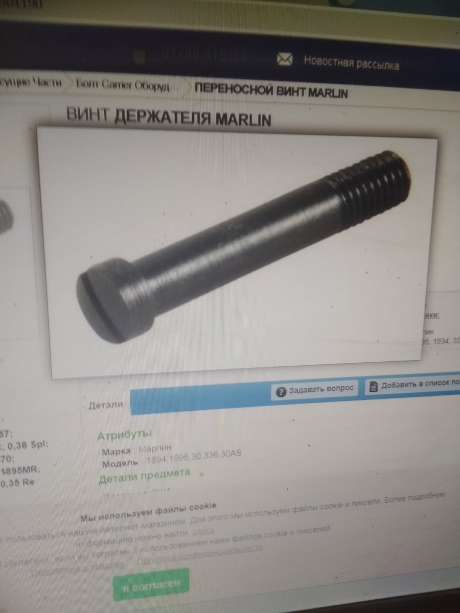

    Если не ошибаюсь, это винт-ось подавателя (Carrier Screw). По ссылке на схеме под № 15 Правильно?
    https://www.gunpartscorp.com/gun-manufacturer/marlinglenfield/rifles-marlin/444
    Если правильно, то вот Вам размеры и с ними обратитесь к грамотному металлообработчику. Лучше, конечно, к слесарю оружейнику, но придется поискать. ;)

    Якщо я правельно розумію то нижче на фото такий же гвинт. То якщо це так то любий токар на станку зробить та закалить копію.

    Проблема в том,что есть фото,винта нет.
