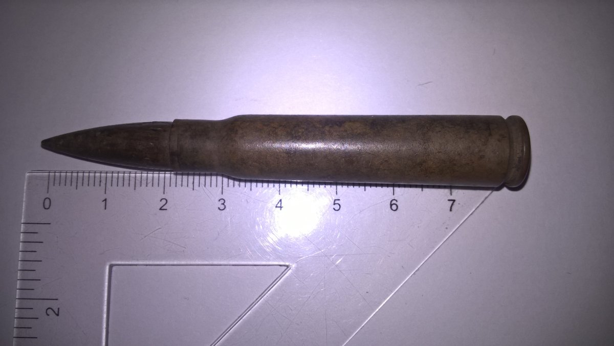

    Вот этот патрон 7.92-диаметр дыльца гильзы, 57-длина гильзы. Маркировка- P490 затем римская "четыре" w1 5 39
  12. ASKOT1
    ASKOT1 General-major
    16
    22
    10.506
    Ну кaмрaд фото конeчно СУПЕР ! По тaкому фото нaвeрноe никто тeбe отвeтa нe дaст.Лучшe фото нeт ?
  13. Минаков
    Минаков Gefreiter
    84
    Россия. Белгородская обл.
    Больше фото не могу предоставить. А смысл??? всеравно сохран х...овый не то слово.
  14. Shaublin
    Shaublin Oberschütze
    41
    Где-то в центральной России
    А что ты от этого патрона хочешь-то??? Ну, еще раз пройдемся по маркировке..
    P490 - код завода-изготовителя
    IV - поставщик стали
    w - состав медного покрытия
    1 - состав стали
    5 - номер партии
    39 - год выпуска.
    Или ты по каждому найденному патрону будешь спрашивать разъяснений маркировки?

    Мaлeнькaя добaвкa ! Зaвод изг. Р490 - это Hugo Schneider A.G.,Werk Altenburg (wg). Постaвщик стaли IV - Dortmund,Eberhardtstr.12,Dortmund(asx). С УВАЖЕНИЕМ !

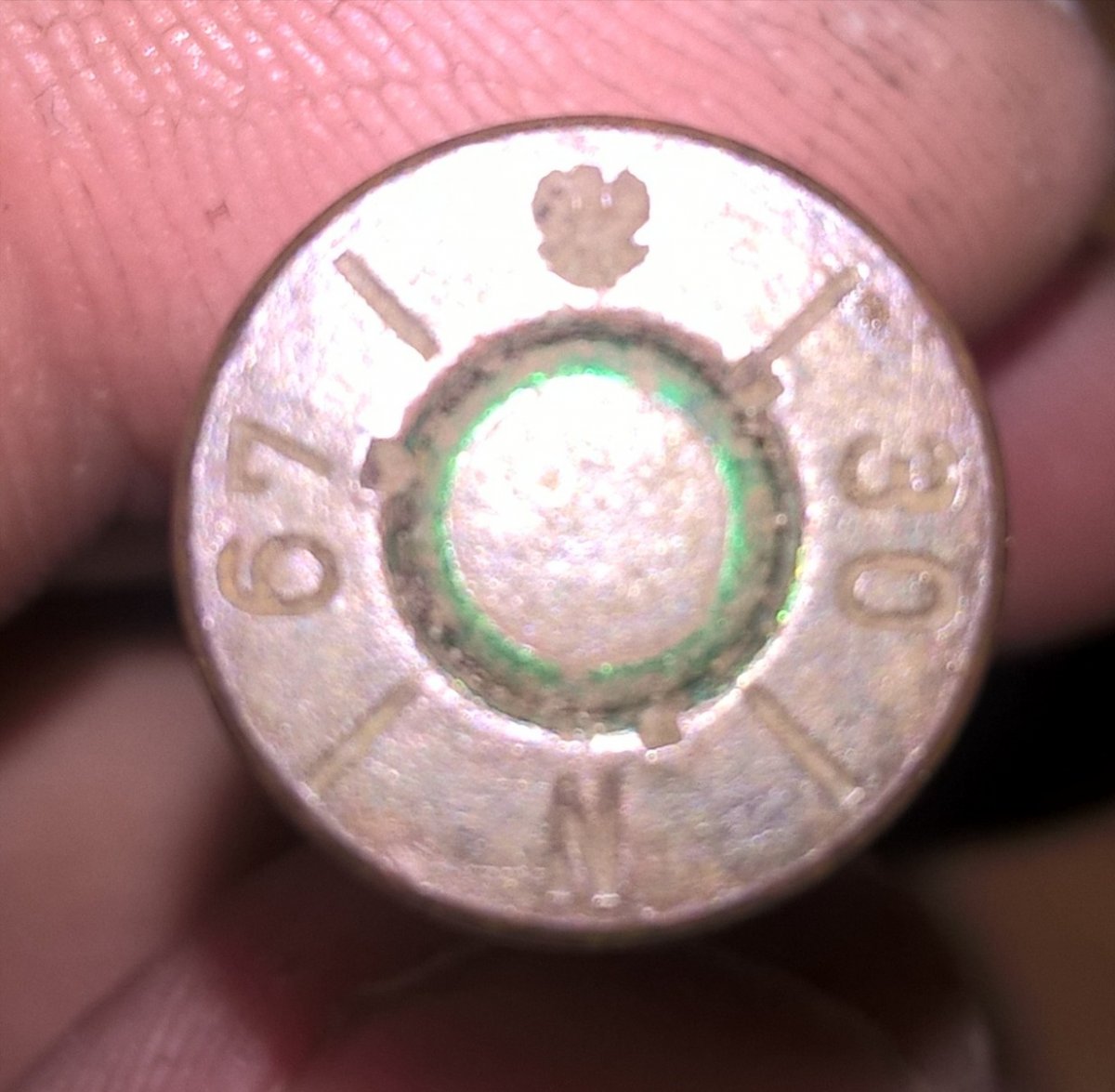

    Коллеги подскажите по клейму, чей патрон?
  25. Хейль
    Хейль General-major
    6.310
    Польша, г. Скаржиско, гильза (не патрон) 1930 года выпуска, N—поставщик латунной заготовки S.A. Fabryk Metalowych "Norblin", Bracia Buch i T. Werner, 67—содержание меди в сплаве в %.
    Kochubei подобається це.
