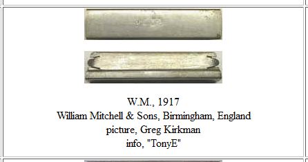

    Еще всплыла одна маркированная обойма
    С английским у меня не очень хорошо, но, насколько сумел понять, клеймо производителя I HIKS WELLS & Co 1917 соответствует упоминанию фирмы в этом списке производителей перьевых ручек
    Some of the more prominent pens manufacturers (in past and present time) are:
    England C. Brandauer & Co., Joseph Gillott's
    , Baker & Finnemore, Ormiston and Glass, Perry & Co.,
    Josiah Mason, Hinks Wells & Co., Geo W. Hughes, John Mitchell, William Mitchell, J. Cooke & Sons, M. Myers & Son, D. Leonardt & Co.
    В принципе, конечно, они работали с тонким железом, но просто интересно, я не ошибаюсь?
    Все-таки оригинально, когда военной продукцией занимается сугубо гражданская контора :)
    С уважением,
    Billon
    treshkin та goro подобається це.

  9. manfredd
    manfredd Stabsfeldwebel
    22
    43
    1.798
    Украина Харьков
    Обоймы мосина были разовым заказом ,а 1914-1918 в основном делали обоймы Ли-Энфильд

    Все это изделия из листового металла различного состава стали.Откройте 1914 год и почитайте http://brandauer.co.uk/timeline/

    Если WWG - это W.W. Greener Бирмингем, то эта фирма вообще не производила обоймы кал. .303 British
    Hinks Wells & Co. не делали обоймы к Ли-Энфилду как минимум до 1917 г., т.к. первые обоймы кал. .303 British с клеймом этой фирмы были Mk IV, введенные (принятые на вооружение) в 1917 г.
    Webley, Billon та Кроммвель подобається це.

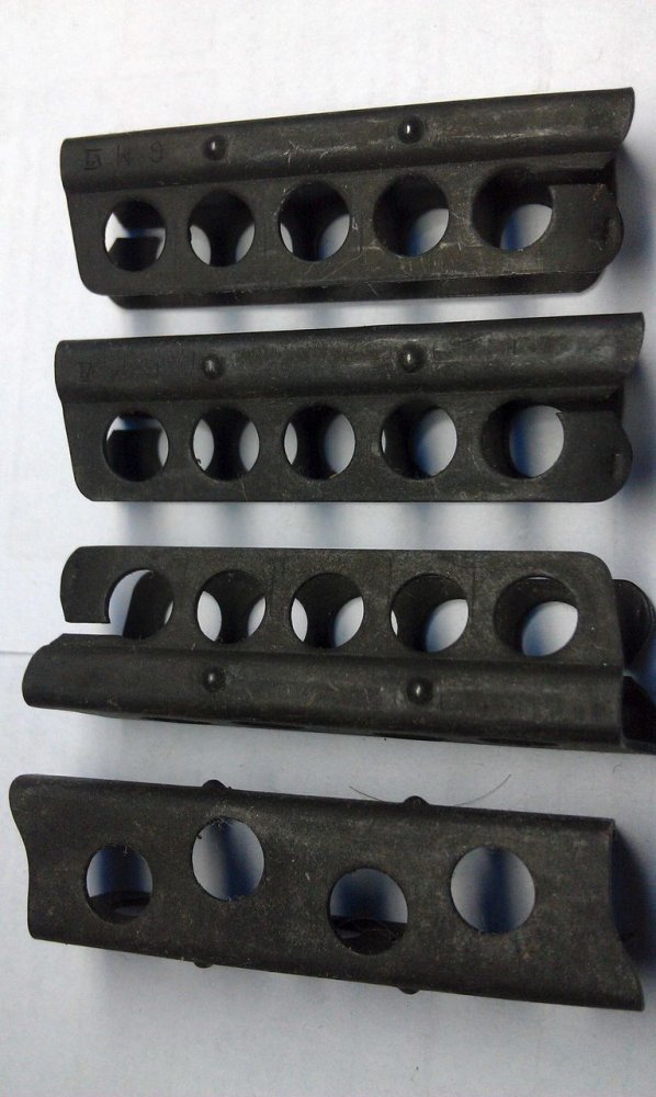

  25. Billon
    Billon Obergefreiter
    90
    Россия
    Следующее клеймо
    Соображения такие:
    1. Обойм и гильз от трехи английского производства моложе 1917 года у нас не встречалось.
    2. Амеры по 1916 - как здрасьте.
    3. W в клейме, сильно смахивает на Винчестер.
    Логика примитивная, понимаю. Но, чем богаты... :)
  26. treshkin
    treshkin Moderator
    307
    90
    605
    4.270
    Киев, Украина
    Мы не договаривались, что Вы будете лениться:)
    Выше уже давали ссылку на американский сайт, где многие клейма есть, в том числе и это
    http://7.62x54r.net/MosinID/MosinAcc.htm
