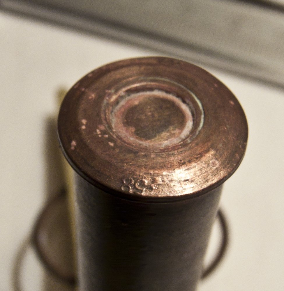

    Доброго всем дня!
    Недавно обнаружил у себя мосинский патронс маркировкой "58" (как я понял московский дроболитейный завод №58). У нас по Миус-фронту нахожу подобный первый раз. Здесь преобладают патроны и гильзы Ульяновского, Луганского (Фрунзенского), Тульского и ряда др. заводов. Насколько редкими являются мосинские патроны (гильзы) этого завода?

    Желательно озвучить год и фото(с упором на 58)

    Год 1937. Чётких фото пока нет. Завтра попробую достать фотоаппарат и сделать более чёткие снимки.

    Вот это фото вроде лучше. Видно, что это не "38" и не "ЗВ"

    Московский дроболитейный завод , затем завод №58 им. Ворошилова.В 1936- 1937 делал оборудование для производства патронов(предположительно для 46 завода) и выпускал 7,62 мм ГИЛЬЗЫ(для проверки оного )под своим клеймом

    Так, как я понял, патроны из этих гильз мог выпускать любой патронный завод?

    4 февраля 1937 г. Приказом НКОП № 0025 заводу (Завод № 46 НКТП, НКОП, НКВ, MB, Завод Русско-Бельгийского АО патронных заводов, Завод «Красный снаряжатель» /Кунцево Московской обл.; г. Златоуст Челябинской обл./) предписано к 1.01.1938 г. создать мощности по выпуску патронов - 550 млн. шт. в год. Приказом № 00139 от 20.06.1937 г. заводу предписано в 1937 г. закончить постройку цехов: приготовления трассирующего и зажигательного составов, монтажа пуль, снаряжения патрона, автоматного, гильзового для мелкокалиберных патронов. По пр. № 00283 от 26.12.1937 г. заводу передано оборудование цеха винтовочных гильз с завода № 58 для расширения строящегося гильзового цеха. «В связи с неудовлетворительными темпами работ» 13/20.01.193 8 г. вышел приказ № Юс провести обследование реконструкции завода. По пр. № 139с от 20.04.1938 г. требовалось ввести в строй новые корпуса: 16-й - с 15.05.1938 г., 48-й-с 15.06.1938 г., 13-й и 19-й-с 1.07.1938 г., 26-й-с 1.08.1938 г. (11982)

    Спасибо за исчерпывающую информацию. Как понимаю, гильза могла быть произведена в 1937 г на заводе №58, а патрон снаряжен на 46 и любом др.
