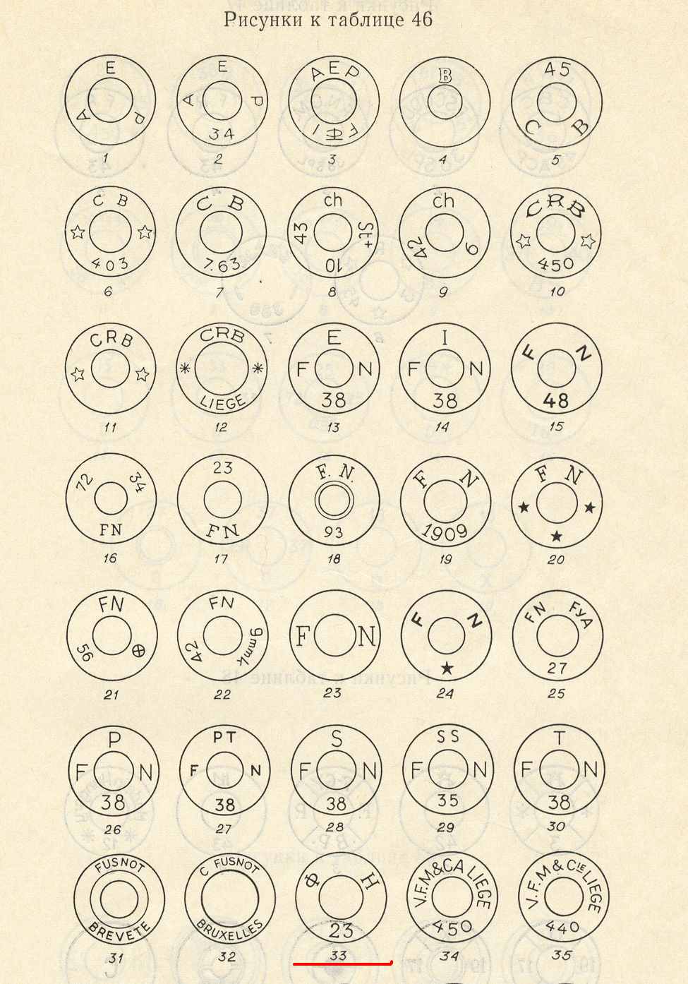

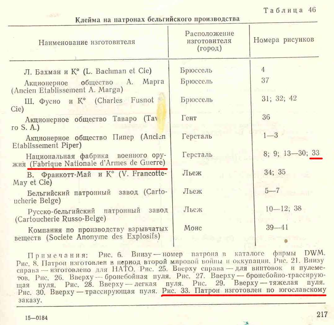

    К чему здесь это слово - тупость ? Маузеры были произведены для югославов (Королевства Сербов Хорватов и Словенцев) и это на клейме отобразили. Тем более югославы оплатили. А за Ваши деньги - любой каприз. А в случае брака и претензии легче предъявлять по партии боеприпасов, полученных из другой страны (Бельгии).

    Добавлю, что с 1922 г. для Королевства Сербов, Хорватов и Словенцев на бельгийской фабрике FN опять таки по контракту производились пистолеты Браунинга М1922 и патроны к ним. И клейма ставили аналогичные - ФН
    Вот кстати образец такого экспортного клейма можем увидеть на Мунисион

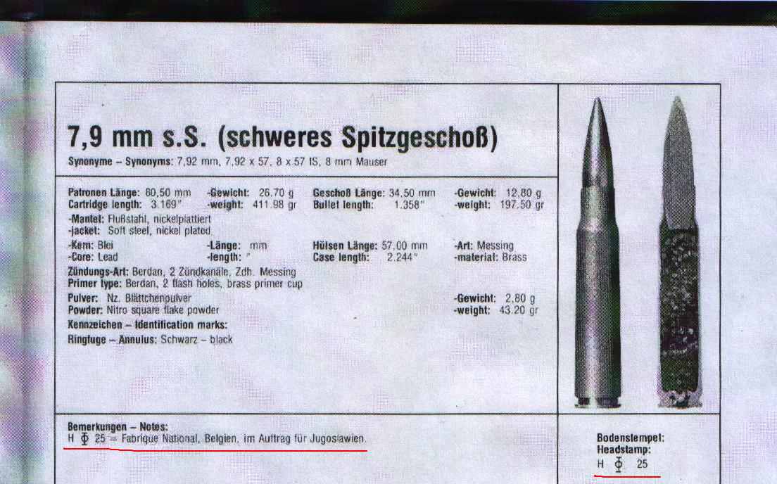

    А вот и из немецкого источника. Вы же, Плохиш, доверяете немецким источникам???? Там в соавторстве даже доктор есть!...
    Итак: "Die Militarpatronen Kaliber 7.9mm - ihre Vorlaufer und Abarten", авторы J.Brandt, H.Hamann, dr.E.Windsich.

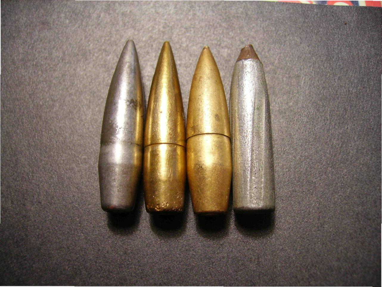

    Товарищ Плохиш - "задница" у данной югославской пули особенная, не такая, как у немецких Маузеров и покрытие пули мельхиоровое,а не томпаковое, как у немцев. Если бы я умел выкладывать фото, то я бы показал. Если умеете то научите пожалуйста.

    уважаемый зевс вы правы. белгия в деиствителности производила боеприпасы для сербов. извиняите.:oops:

    Товарищу Плохишу! 1. пуля о которой я говорил.2 пуля германского образца. 2. венгерская манлихеровина. 3. бронебойная пуля штабс-капитана Кутового.
