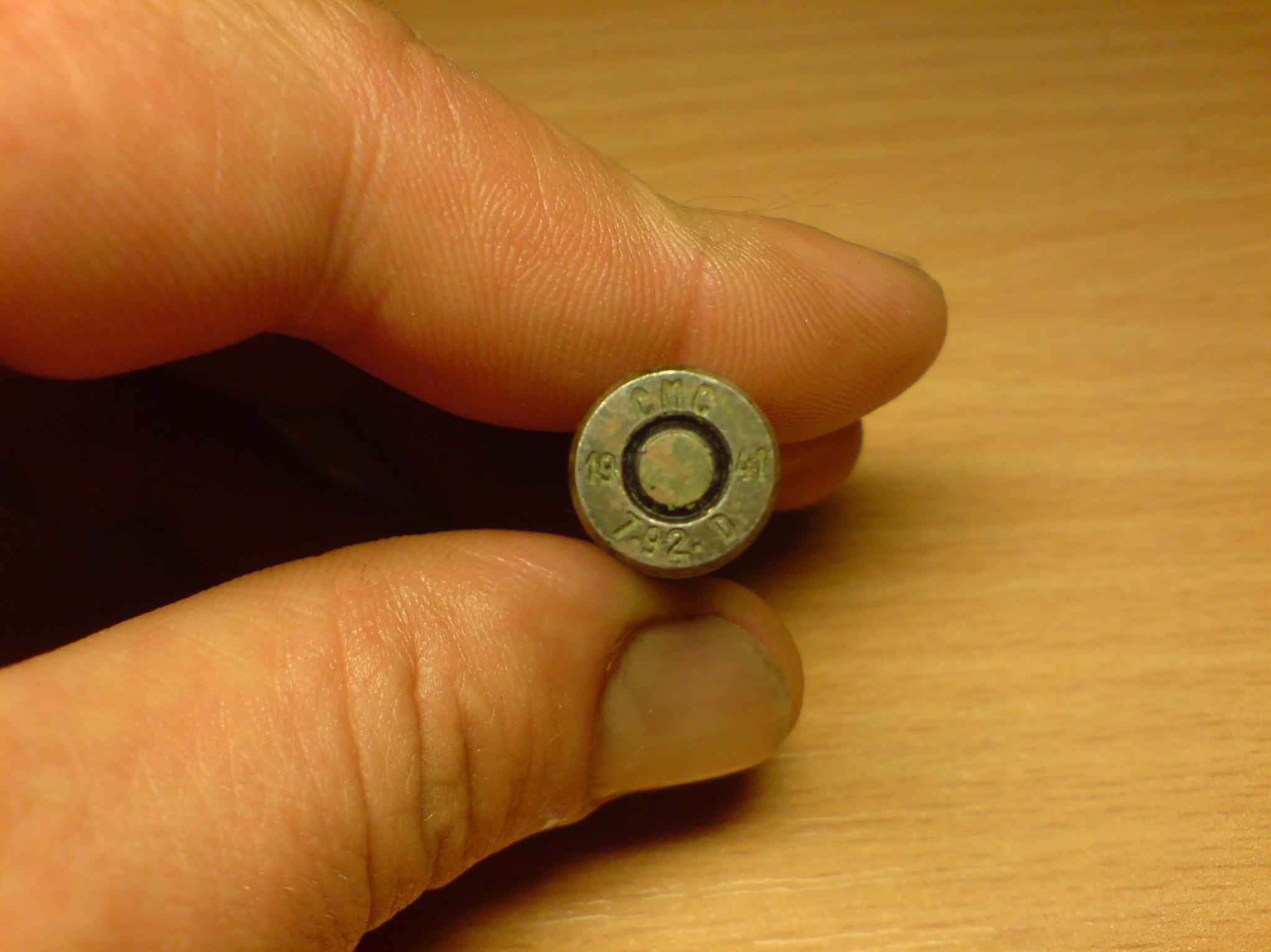

    Господа! Подскажите:На-Сколько редкая маркеровка!? Просто Первый раз попалась----- С Ув.

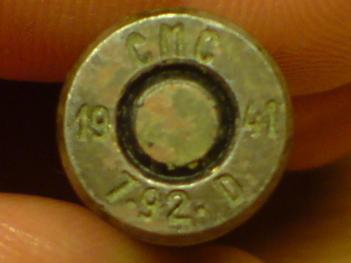

    Румынский "Маузер". По редкости не подскажу. Лично мне попадались только 39-го года выпуска. Есть версия, что буква "D" означает, что гильзы сделаны из лома латуни.

    Дополнение.Завод Copra Mika si Cugir.Город Кугир.

    По югу Украины это не редкость.Начиная с1939 по 1943г.

    А мне говорили что "D" . это тип пули

    По юга Украины не редкая.... Иногда очень много.

    Не нае...али. Черный лак вокруг капсюля у румынов обозначает легкую пулю.

    Copsa Micu si Cugir , or. Cugir

    Тип пули у румын можно было определить по лаку-герметизатору вокруг капсюля, черный-легкая пуля, зеленый-тяжелая, других типов пуль к патронам 7,92х57 Маузер, румыны не выпускали. По поводу буквы "D" есть 2 версии:
    1)она означает затравочные отверстия в гильзе под капсюлем по немецкому типу типа "D"-Deutschland;
    2)что гильзы изготовленны из латунных отбраковок и латунного лома и прочего латунного вторсырья "D" от слова "deseuri"-отходы, вторсырье;

    Проверено: гильза имеет стандартную "румынскую" констркуцию. Ни по весу, ни по конструкции капсюльного гнезда гильзы с "D" не отличаются от гильз без "D"

    Полностью с Вами согласен, потому-что делал лично распил румынской гильзы к Маузеру без буквы "D"(затравочное гнездо австрийского типа), так и с буквой "D", разницы не увидел, тоже самое затравочное отверстие австрийского типа, хотя про затравочные отверстия немецкого типа и букву "D" указывающую на данную особенность затравочных отверстий указывает тов. Борцов в своей статье посвященным патронам Румынии в предвоенный и военный период до 1944-1945г.г. в ж."Мастерружье"

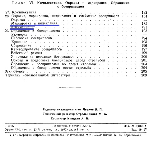

    Это, уж извините, не выдуманное мной, а общепринятое название. Наличие родной маркировки краской или лаком может в некоторых случаях кардинально повлиять на степень редкости обсуждаемого предмета.
    Вы читаете мысли ТС? Я, к сожалению, нет. Полагаю, что ТС не показалась лишней информация о типе пули, которая стояла в гильзе.
    Ну, спасибо!:D
    Вообще, маркировкой обычно называют нанесение краской или лаком отличительных признаков на пулях, гильзах, снарядах и т.д. Прилагаю вырезку из оглавления книги. Но, иногда бывает, что клеймение тоже называют маркировкой. Не хотелось бы вдаваться в тонкости. Был поднят вопрос об уместности обсуждения в теме цвета лака на гильзе. Полагаю, что спорить о том, что лак является маркировкой, никто не будет. Является он единственной маркировкой на гильзе или вкупе с донным клеймом - это другой вопрос.
    P.S. Словарь военных терминов. — М.: Воениздат. Сост. А. М. Плехов, С. Г. Шапкин.. 1988. : Маркировка боеприпасов - система условных знаков и надписей на элементах боеприпасов (артиллерийских выстрелов, авиабомб, боевых частей торпед и ракет, мин и др.) и их укупорке. Вместе с клеймением боеприпасов и отличительной окраской М. б. позволяет определять назначение боеприпасов и их характеристики.
