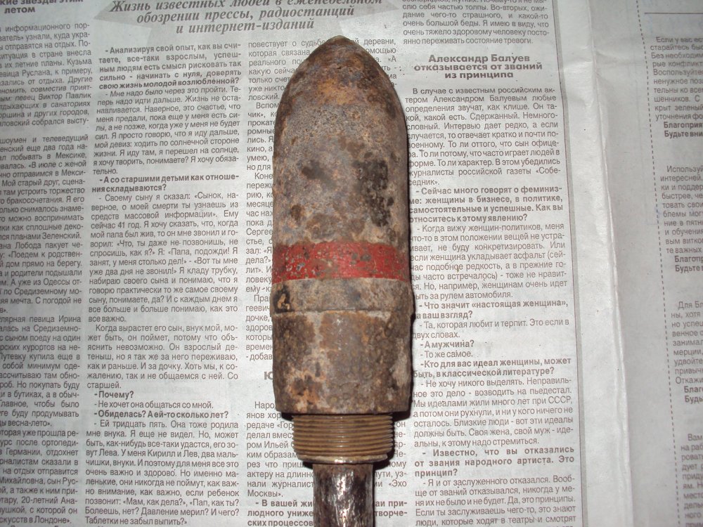

    Подскажите правильная ли маркеровка головы Бохлера на фото.Или были еще какие то обозначения?

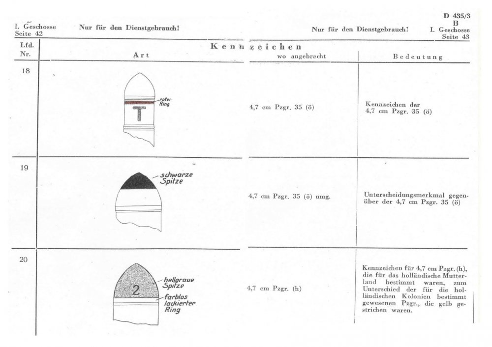

    Для "голландцев" - да. Вот Вам в помощь подборка инфы по данному снаряду к Bohler 4,7 cm. Фото взято с инета, спасибо его автору и авторам сканов книг.

    на фото выше с красной полосой нос был желтый на фото плохо видно но он желтый был

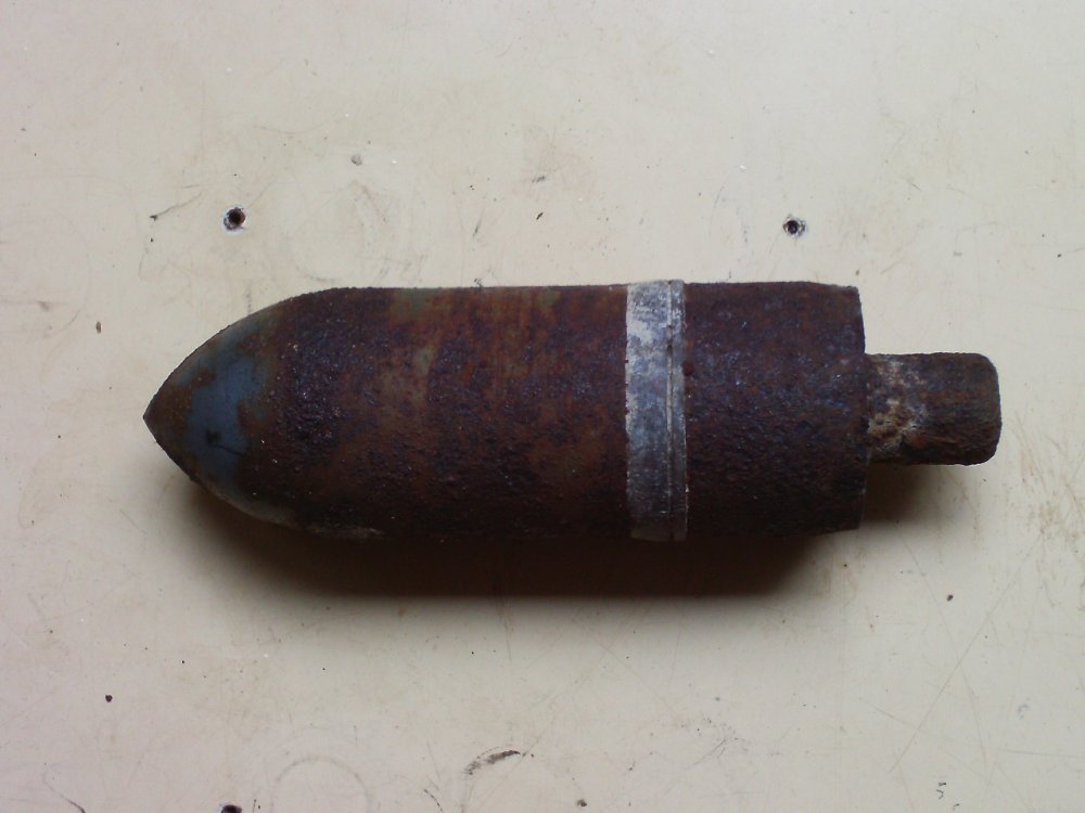

    Вот мой в оригинале.Я почему то думал что с проточкой на ведущем пояске это австрияк а без это итальянец или голандец.
    Спасибо Дервиш!!!Как всегда неиссякаемый источник инфы.

    Так все таки с проточкой на ведущем пояске это австрияк или голандец?

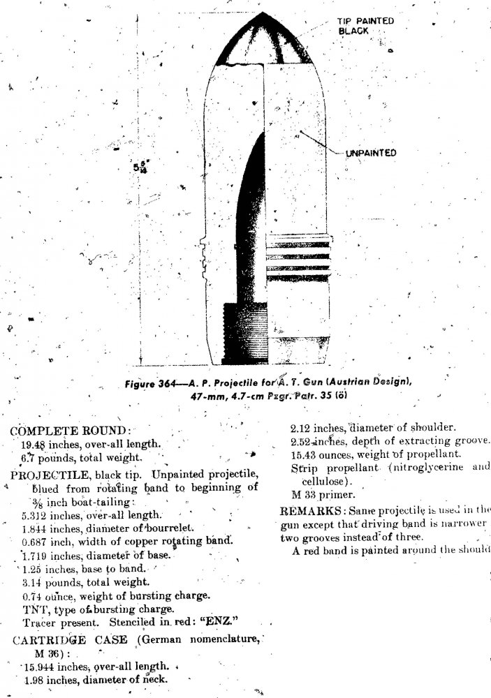

    Да, подкинули Вы задачку....Вот что я нарыл в инете..."Bewapening van het Nederlandse leger"
    http://www.grebbeberg.nl/index.php?page=nederlandse-bewapening , а если потом нажать Böhler 4.7 cm Pag. (в верхнем углу страницы), то изучая фото на странице (я его и здесь тоже привожу), можно с большой долей уверенности сказать, голландцы точно были с проточкой..Но ЭТО не говорит о том, что австрияки не имели проточки.

    почистите там маркировка но слабая на корпусе и на доннике почетче есть. на моем с железным пояском с фото во втором посте "enz" как и на гильзах 47мм написано. правда сам не знаю точно что за страна.

    Взято с иностранного сайта "....There are Dutch (AI) and Austrian (ENZ) manufactured cartridges. The one sectioned here is of Austrian origin. The Dutch cartridge cases have a different firing cap and the projectile uses a different base fuze (Sb No.36)...."
    Вольный перевод онлайн-переводчиком "...Есть Голландский (AI) и австрийские (ЭНЦ), изготовленные картриджи. Один срезы здесь австрийского происхождения. Случаи голландские картриджей имеют различное стрельбы крышку и снаряд использует другую базовую взрывателя (Sb № 36)...." Думаю самоё главное понятно...

    Насколько я понял то голандские и австрийские гильзы отличаются капсульными втулками а снаряды взрывателями.

    у меня две гильзы есть на них маркировка еnz чернильные как и на доннике с фото второго поста. и на донышке гильз Н и символ на солнце похожий. круг с лучами под углом
