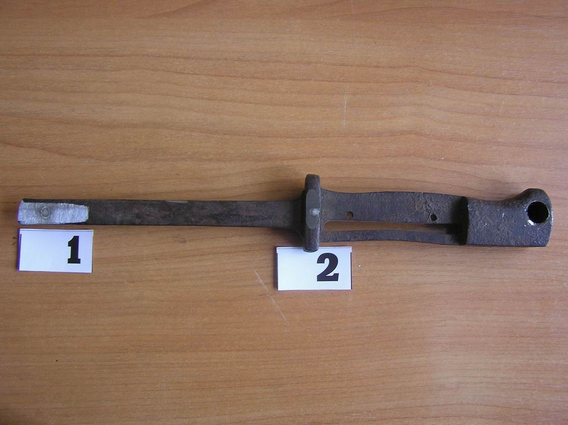

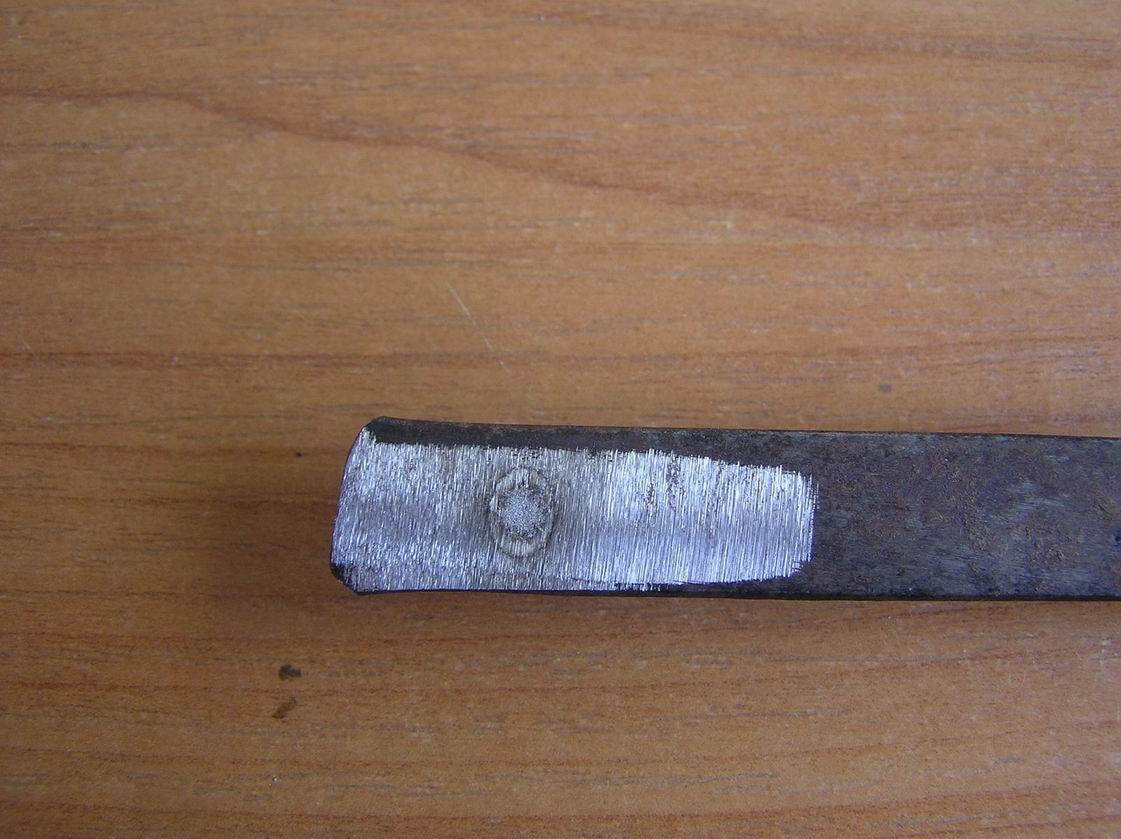

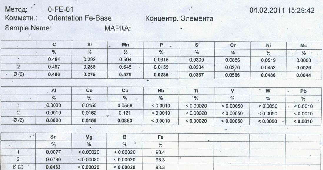

    Итак марка стали штык-ножа К98 соответствует марке стали "45".
    Провел химический анализ, благо что на работе есть такая возможность.
    №1 клинок;
    №2 гарда.

    Твердость:
    1) Клинок 39-46 HRC;
    2) Гарда 15 HRC.
    1 person likes this.

    Южные степи
    По большому счету не вопрос. Просто сам "венгр" надо. Как Вы понимаете вещь немного прийдется подпортить, под место прожига.

    Казань
    Интересно, 39-46, это довольно большой разброс. Как мерили? По тем остаткам, что в посте 2?

    Мерил всё по тем останкам, что на фото!
    Замеры твердости привел, что намерили. Т.е. от минимума до максимума.
    Замер твердости производился на стационарном твердомере.
