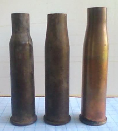

    ...От почему-то Шварцлозэ стрелял руссише-патронами практически без подготовки, то пачему простой винтарь - нет ??
    (тут гильзы выставлялись)
    IgorSatok and Gromoff like this.

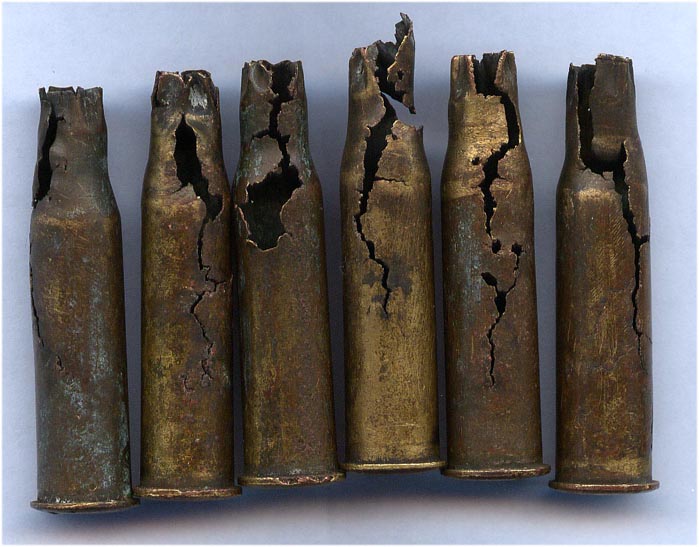

    Как человек, у которого был Шварцлозе отвечу: стрелять мосинками из Шварцлозе калибра 8х56R (не 8х50R) можно, но это не полноценная работа, т.к. пуля периодически будет срыватся с нарезов, а недостаточное давление, и постоянное раздутие гильзы, будет негативно сказыватся, на работе, без того не самой надежной, автоматики.
    Даже гильзу от холостого постоянно рвало и клинило в патроннике - автоматика не срабатывала и гильзу с небольшим усилием приходилось выбивать.
    Все, Шварцлозе, стоявшие на вооружении РИА и РККА, либо перестволиваливались под 7,62х54R либо использовали штатный патрон.

    ...речь не про 8х56R, а как раз про 8х50R - все там нормально...;)
    ArtBorsuk likes this.
