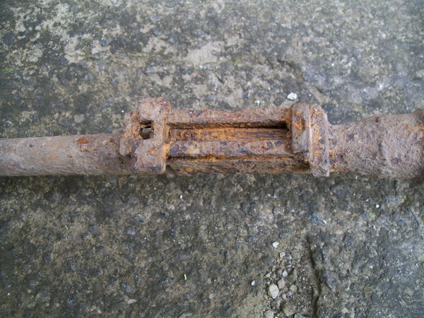

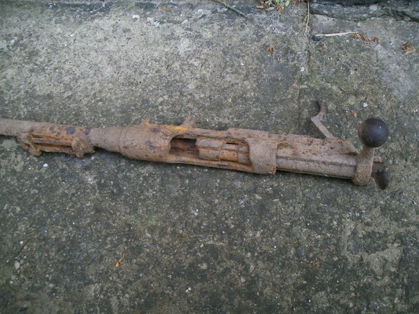

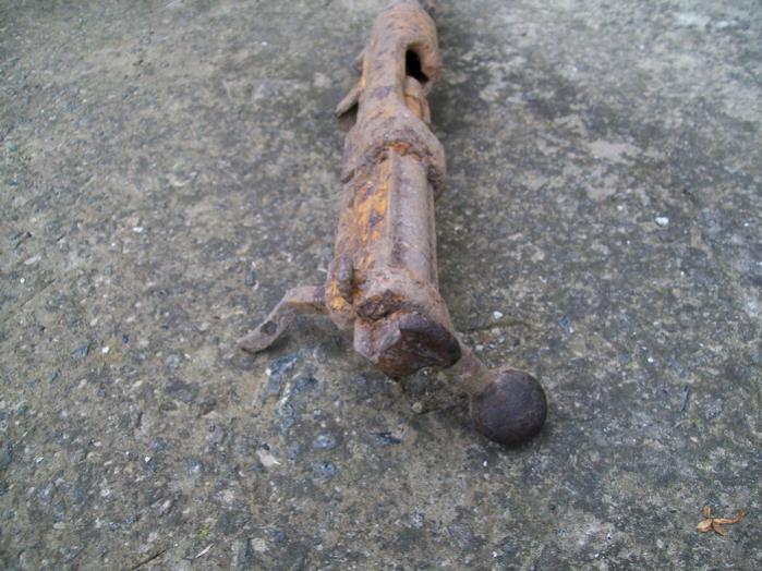

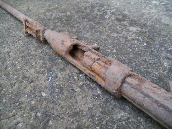

    Вот земля-кормилица одарила девайсом...Подскажите,битте,что за зверь и как с ним лучше поступить...

    Так Манліхер, для початку на ніч в лимонку його, або електроліз)

    В лимонку ніколи не кидав...Все якось оцтом перебивався.А зараз боязно.Які пропорції лимонки ???

    приблизно 2 пачки на ведро води...

    чтоб лимонка отела только ржу и не тронула сам метал. хотя при работе с лимонкой можно єтого не делать. надо только контролировать процес, периодичиски доставать из раствора и счищать ржу. когда состояние вас устроет то опустите изделие в крепкий раствор пищевой содьі для нейтролизации действия кислотьі.

    Не каустическую, пищевую, соль исползовать если процес делаете на открытом воздухе. Если ржавчины много то вначали сделайте окислительный процес (+ на винтарь) а после востанавливающий (- на винтарь) и главное чтобы электрод (пластина) перекрывала по площади ваш винтарь, тогда процес будет равномерным.

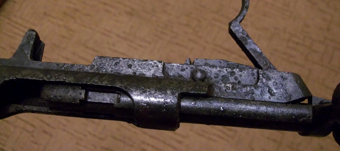

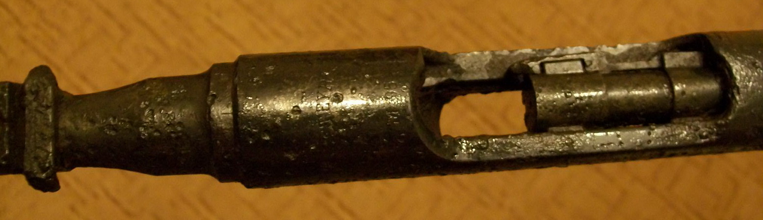

    После электролиза,затвор,правда,не двигается.Что посоветуете,коллеги ?

    Теперь обработать ВДшкой, и через некоторое время, легкими постукиваниями деревянным молотком или чуркой (можно и металическим молоточком, только через деревяшку)постукивать и приводить в движение. НО - неспеша. Поверьте получится.:beer:

    Процесс пошел...Через пару дней выложу результат...

    затвор тяжеловато в первой разобрать и собрать- ищи в нете видео сам так делал .чтоб вытянуть полностью затвор спусковой крючок вперёд.
