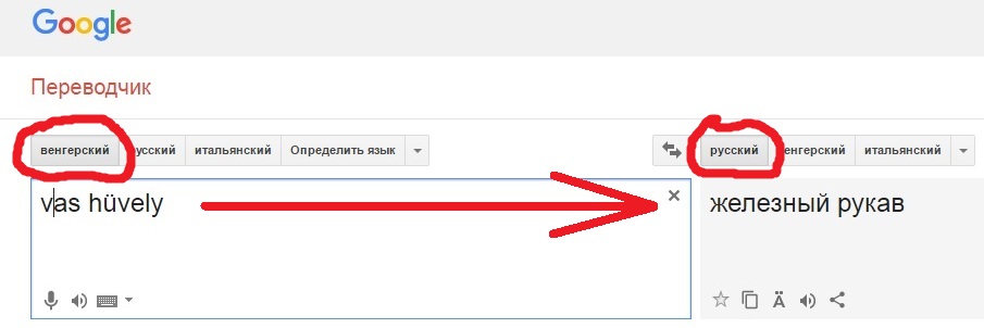

    Гугло-перевод, конечно, коряв, но суть понятна:

    один из вариантов перевода слова huvely - гильза :
