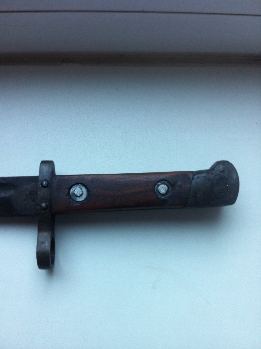

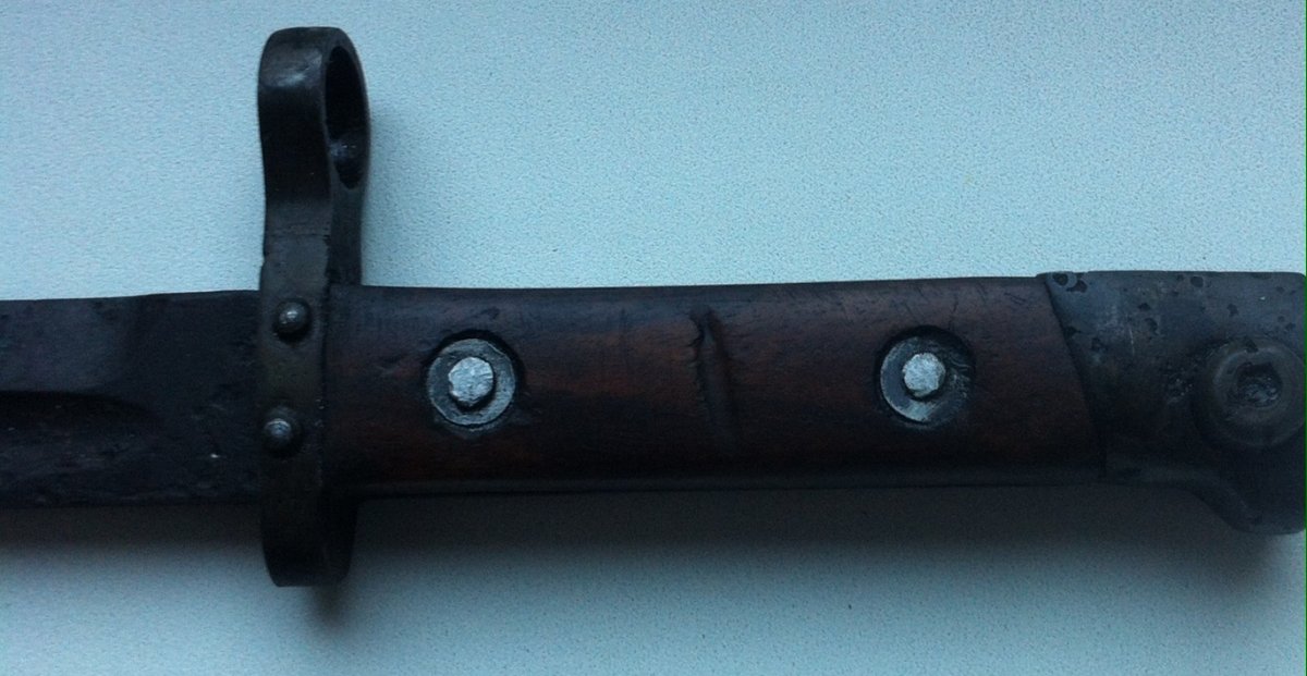

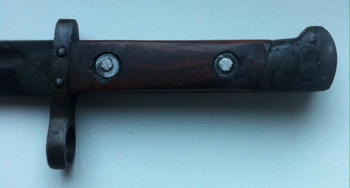

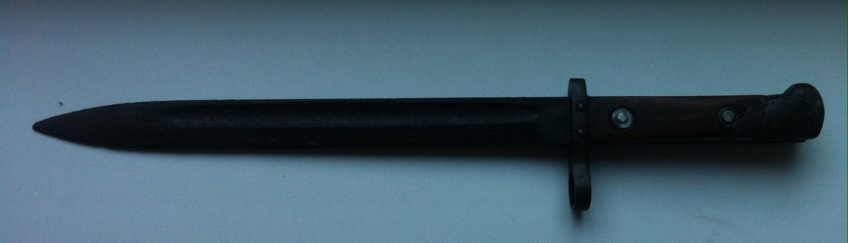

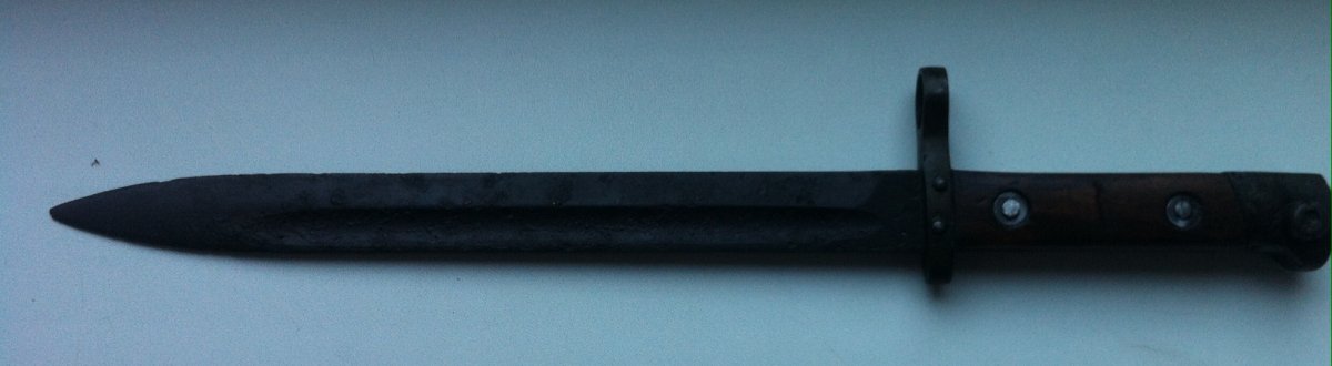

    Закончил на днях реставрацию штыка к винтовке манлихер...все началось с того что бонусом получил от пользователя Joskinkot ручку которая валялась в гараже...потом в продажах наткнулся на добротное лезвие , но ручка и кольцо сгнили к сожалению... Было принято решение собрать штык с двух штыков..

    Кольцо , ручка и кнопка местами наваривалась, где была утрата металла от коррозии...само тяжело было сделать состыковку и проварку возле клейма, варил электродом в двух миллиметрах от клейма " ce wg"...накладки с ореха , состарил грязным маслом и сажей , вот заклепками остался не совсем довольный...два раза переделывал..

  4. Paul_Gudvin
    Paul_Gudvin Hauptmann
    27
    51
    2.838
    Київ
    А фото до реставрації є?
  5. Miklos
    Miklos Oberleutnant
    2.137
    Munkach
    Не зробив , на жаль:(
  6. Paul_Gudvin
    27
    51
    2.838
    Київ
    Ну,нічого!Вийшло круто!

  9. Amadeus
    Amadeus Stabsfeldwebel
    1.601
    Евразия

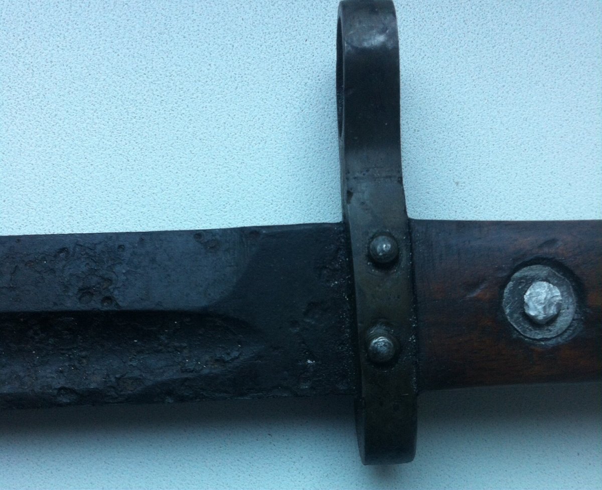

    Не плохо получилось, но насколько знаю манлихеры не воронились.
    Miklos нравится это.
  10. Miklos
    Miklos Oberleutnant
    2.137
    Munkach
    Мене цікавить получилося приблизити до оригіналу?
  11. Miklos
    Miklos Oberleutnant
    2.137
    Munkach
    Спасибо , лезвие было поднято таким черным , я с ним ничего не делал , ну а ручку по цвету пришлось подганять к лезвию..
  12. Amadeus
    1.601
    Евразия

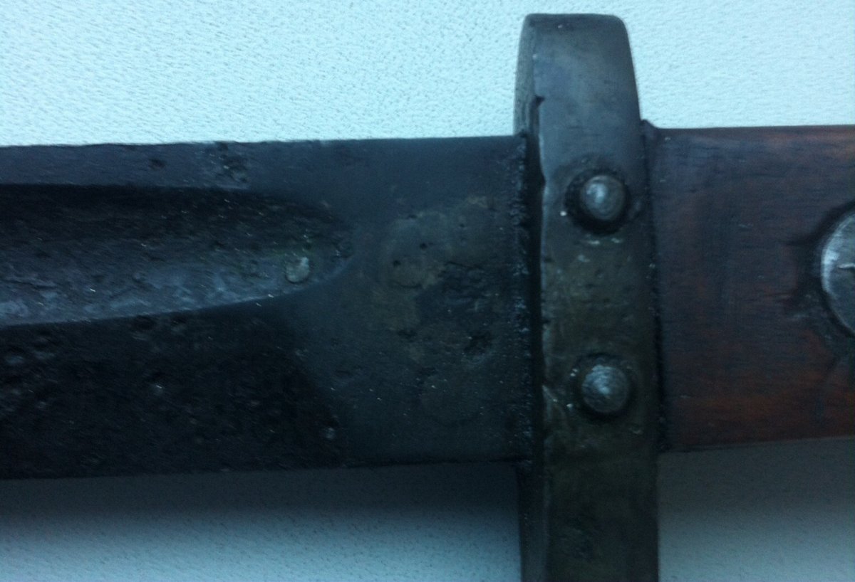

    Просто кто-то лезвие прокипятил в отработке. Чтобы штык приблизился к оригиналу, он должен быть невороненный, также возле клейма желательно подшлифовать следы сварки, т.к. они выступают.

  13. Miklos
    Miklos Oberleutnant
    2.137
    Munkach
    В этом месте где сварка я заполировал место до белого цвета ..следов как бы не было..это я воронил к кока коле вот и вылезли от неоднородности металла...

  14. Miklos
    Miklos Oberleutnant
    2.137
    Munkach
    Камаради шо радите? Заполіровати до зеркала?
  15. Amadeus
    1.601
    Евразия
    Я бы советовал его все-таки сделать белым. Также можно сделать легкую шлифовку, чтобы скрыть следы сварки. Я обычно беру плоский напильник шириной 3 см, наждачку небольшой зернистости и прохожусь по плоскостям. Это хорошо выделяет грани (не зализывает), всегда можно вовремя остановиться и напильник обеспечит равномерное ровное шлифование поверхности в отличии от деревянного бруска.

  17. 663
    663 ✠ Moderator
    17
    7.598
    Україна.
    До зеркала думаю не стоит полировать, только снять аккуратно воронение.

  18. 663
    663 ✠ Moderator
    17
    7.598
    Україна.
    Дополню выше сказанное. Идея у вас хорошая и с работой справились. Дальше только дело техники. Штык не пропал !. Супер !.

  20. 663
    663 ✠ Moderator
    17
    7.598
    Україна.
    Тогда только удачи вам в задуманом. Следующий рас в таком же варианте восстановления, перед тем как набивать накладки прогрейте весь штык и потом закалите. Места сварки не будут отличатся от основы. Бывает после шлифовки, места сварки отличаются цветом, пятнами.( Это так, для подстраховки).

  22. MrJonsson
    MrJonsson Feldwebel
    723
    Донбасс
    Доброго Вам!Я думаю придется снять накладки и подвергнуть штык чистки.Так как в раковинах находятся или отработка или новое воронение . Использовать надо либо механику с моющим или кислоты.

  23. 663
    663 ✠ Moderator
    17
    7.598
    Україна.
    Если в наличии дреммель то обойтись можно и без снятия накладок. Если и останутся раковины чуть темней то и ничего страшного, это только подчеркнёт бывалость штыка. в конце концов штык и сделан не под завод. Будь он мой я и лезвие потом чуть затемнил под старое железо, используя розбавленое воронение (холодное) или ржавчинопреобразователь.

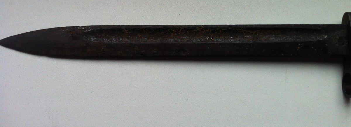

  24. Miklos
    Miklos Oberleutnant
    2.137
    Munkach

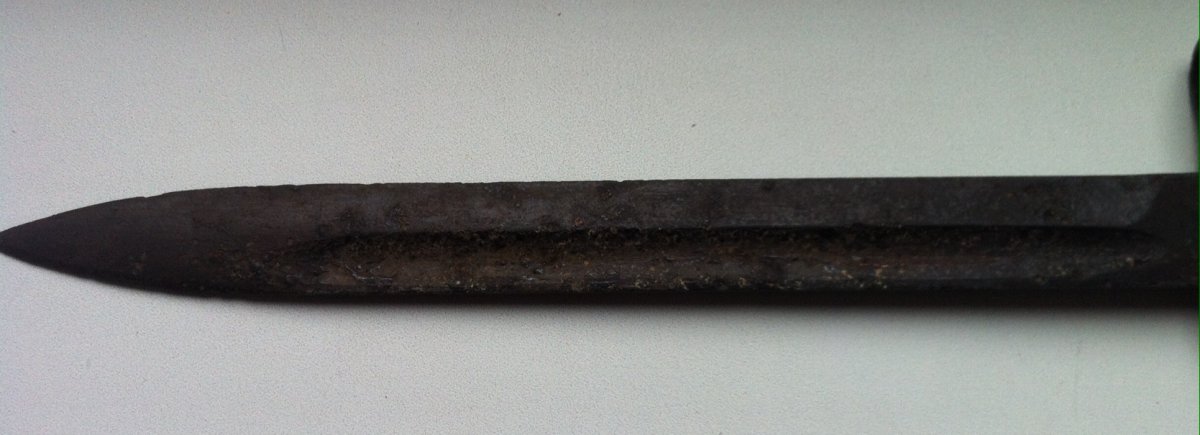

  25. Amadeus
    1.601
    Евразия
    Барс-Дима и 663 нравится это.
  26. 663
    663 ✠ Moderator
    17
    7.598
    Україна.
    Да, нужно добавить.
