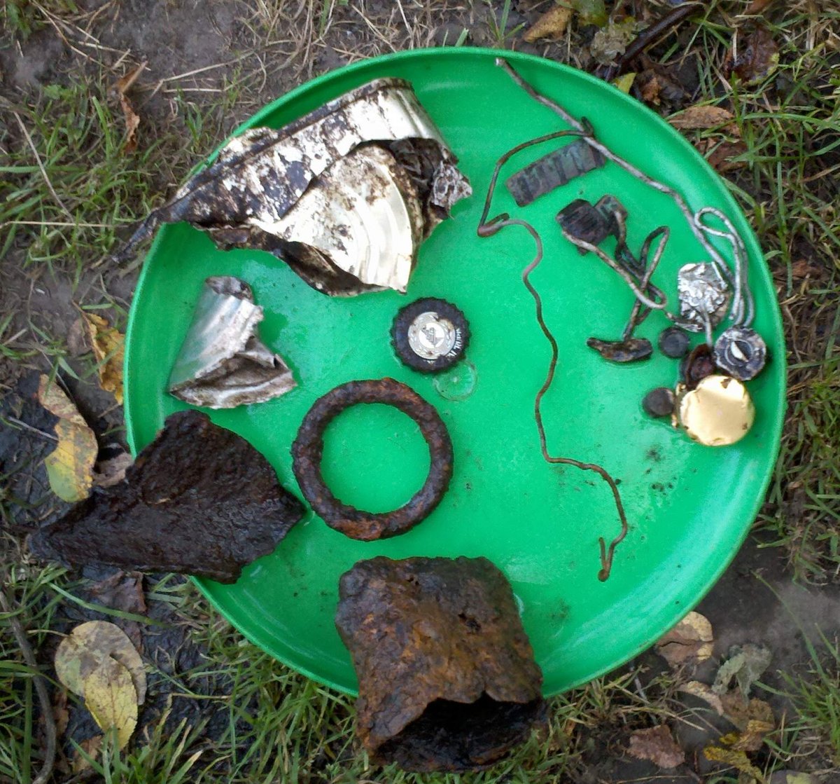

    Ще раз уважно протестував Мангуста. Жодна кольорова ціль, біля якої не було залізяки, не підхрипнула.
    Ще вияснив, що місце для тестування було вибране невдало. До військової частини було приблизно 95-100 метрів, якщо вірити картам Гугла. Коли відійшов на 120-130 метрів від ВЧ, ложняків на грунт, коли зачіплявся за стерню, стало в рази менше.
    На відстані пиблизно 150 метрів МД рідко реагував, коли датчик зачіплявся за стерню. А на відстані приблизно 300 м. від ВЧ, ложняків практично не було на повній чуйці, і це при тому, що там було значно менше радіоперешкод, тому чуйку я ще збільшив.
    В ямці була пивна пробка, що на фото.
    На відео чутно, як різко збільшується кількість потріскувань при наближенні до військової частини, та місця тестування.
    Деякі залізяки давали досить протяжний звук високого тону, але коли я розгортав шар пилу, та трухи від стерні сої, ставало добре чутно що то залізяки. Декілька разів довелося зрізати стерню, бо не можна було згорнути те, що було насипано на грунт.
    Коли зайшов на не арендований участок, який мабуть не був посипаний відходами цукрового заводу, МД шикарно працював, та взагалі без ложняків. Не закинув жодної залізяки в кольор, але я там дуже мало пройшов, через брак часу. На жаль не вистачило часу щоб відзняти роботу Мангуста не біля радіоперешкод від ВЧ.
    Це все дзвеніло чистим високим тоном. Пивна пробка пару разів дала прихрипування, але через те що МД періодично зпрацьовував на радіоперешкоди, і низький тон міг бути результатом радіоперешкод від станції РЕБ, я її викопав, щоб подивитися що то таке. Осколок теж приблизно так же пару разів прихрипнув.
    Зліва від мідного дротика - два куски залізної консервної бляшанки, не маленький осколок, залізне кільце, та кусок прогнившої труби. Прихрипування на пивну пробку було не стабільне, та можливо ті пару разів хрипнуло, через импульси радіоперешкод, та ще й дуже коротко підхрипнуло, тому вважаю що пробка не підхрипувала.
    Ці дві залізяки чітко підхрипували, але я їх викопав щоб подивитися що то таке. (Равлики бігали поруч, тож зфотографував їх для порівняня.) Інших залізяк, не копав.
    Моє особисте враженя - з Маскою доводилося в десятки разів частіше знімати шар грунту над залізними цілями, які звучалися високим тоном, щоб перевірити чи то залізяка.
    @R4И, dominator343 та Идущий по следу подобається це.

    TANKIST0168, подивіться уважніше на відео, як я б'ю датчиком по грунту, і він не реагує на грунт, при наближені датчика, та при махах датчик проходить над грудками та ямками.
    Звичайно ж, чуйка притуплена, бо це промзона. Навіть чути як неподалеку, за горбом, працюють комбайни та трактори. До них 1,5-2 сотні метрів було. І датчик був без ребер жорсткості, та ще й полегшений.
    А згарище я розштурхував датчиком, щоб показати те, що Мангуст на згарищі працює без проблем. Бачу, це у вас викликає негативну реакцію.
    Підкреслюю - те що Мангуст може нормально працювати на згарищі, ви сприймаєте не як позитивну новину, а як негативну! Чому ж таке вороже відношення? Я вважаю що ваші слова не є обговоренням роботи Мангуста, а є помстою за те, що я відповів на ваше безпідставне звинувачення в темі про "Golden Mask", бо Ви тут почали флудити одразу після того, як в темі "Golden Mask" я запитав у вас - "а у Вас какие есть основания утверждать то, что мои выводы безосновательные? Ви там спробували висміяти мене, а не обгрунтували ваше звинувачення в мою адресу, і одразу ж в цій темі спробували висміяти мене.
