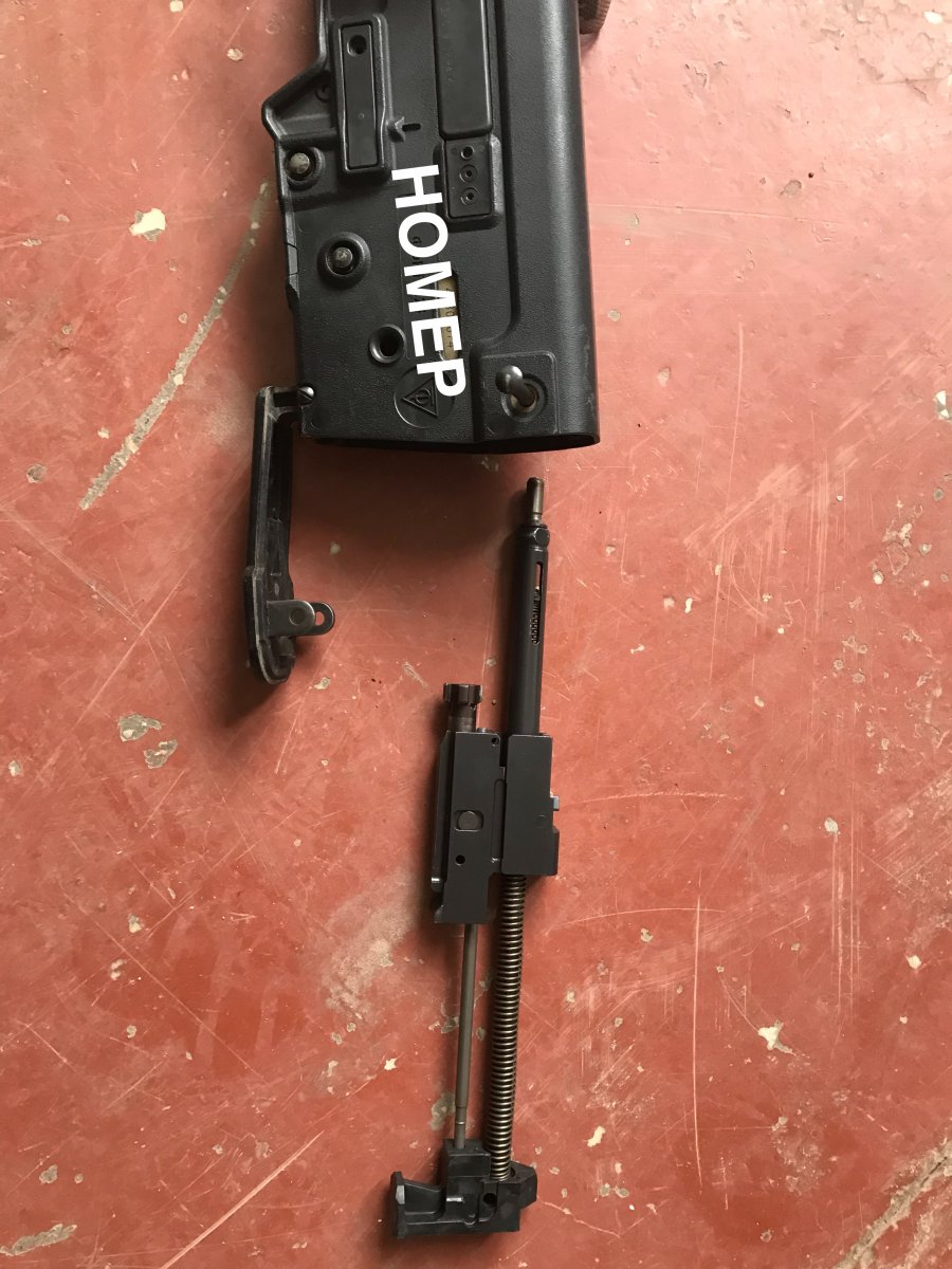

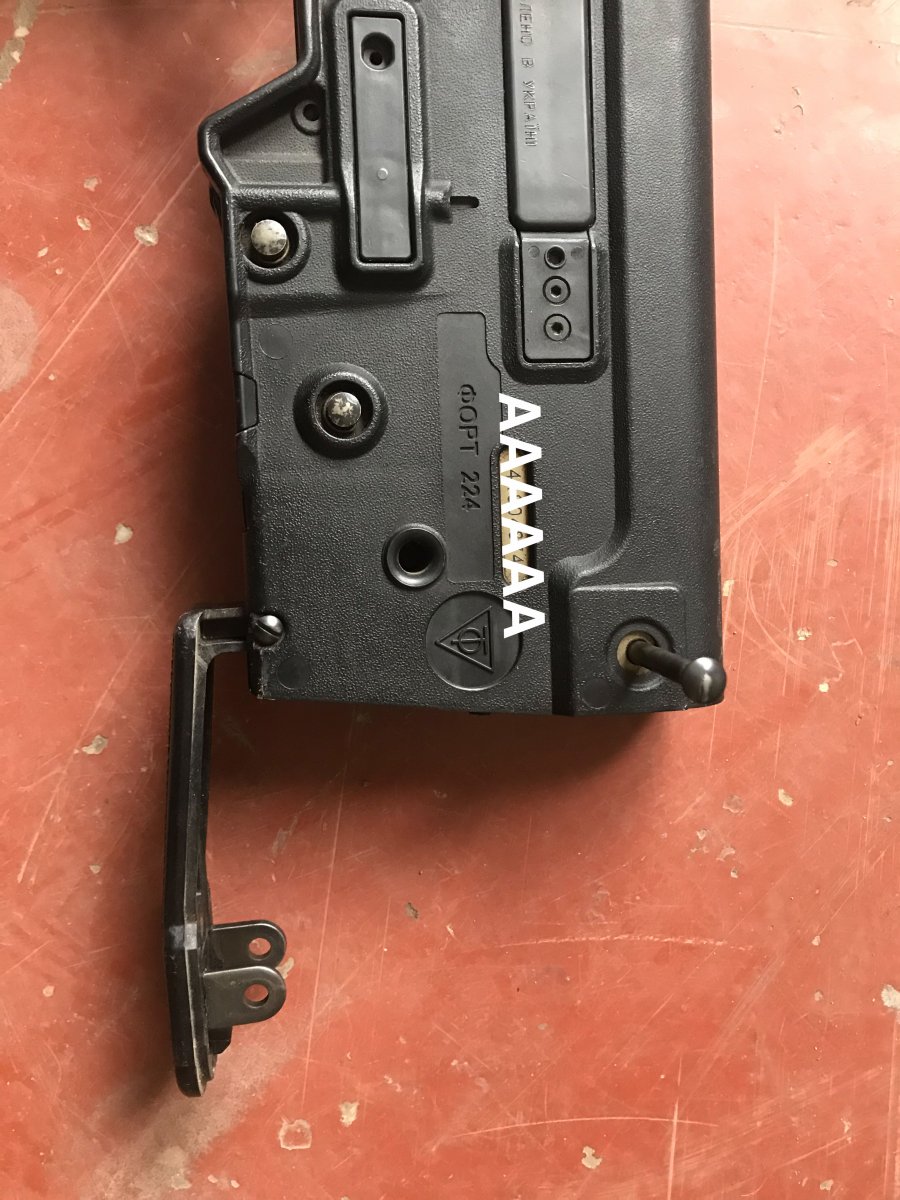

    Магазин рідний . Порядок розбору для чистки :
    1.висунути штиф ствольної коробки , кришка підпружинена сама відкидається .
    2.дістати затворну групу ( пружина, поршень, затворна рама, й затвор все разом на штифові . Все .
    Вам доступна газова трубка і ствол із патронника . При одинаковій кількості пострілів він набагато чистіший як калаш

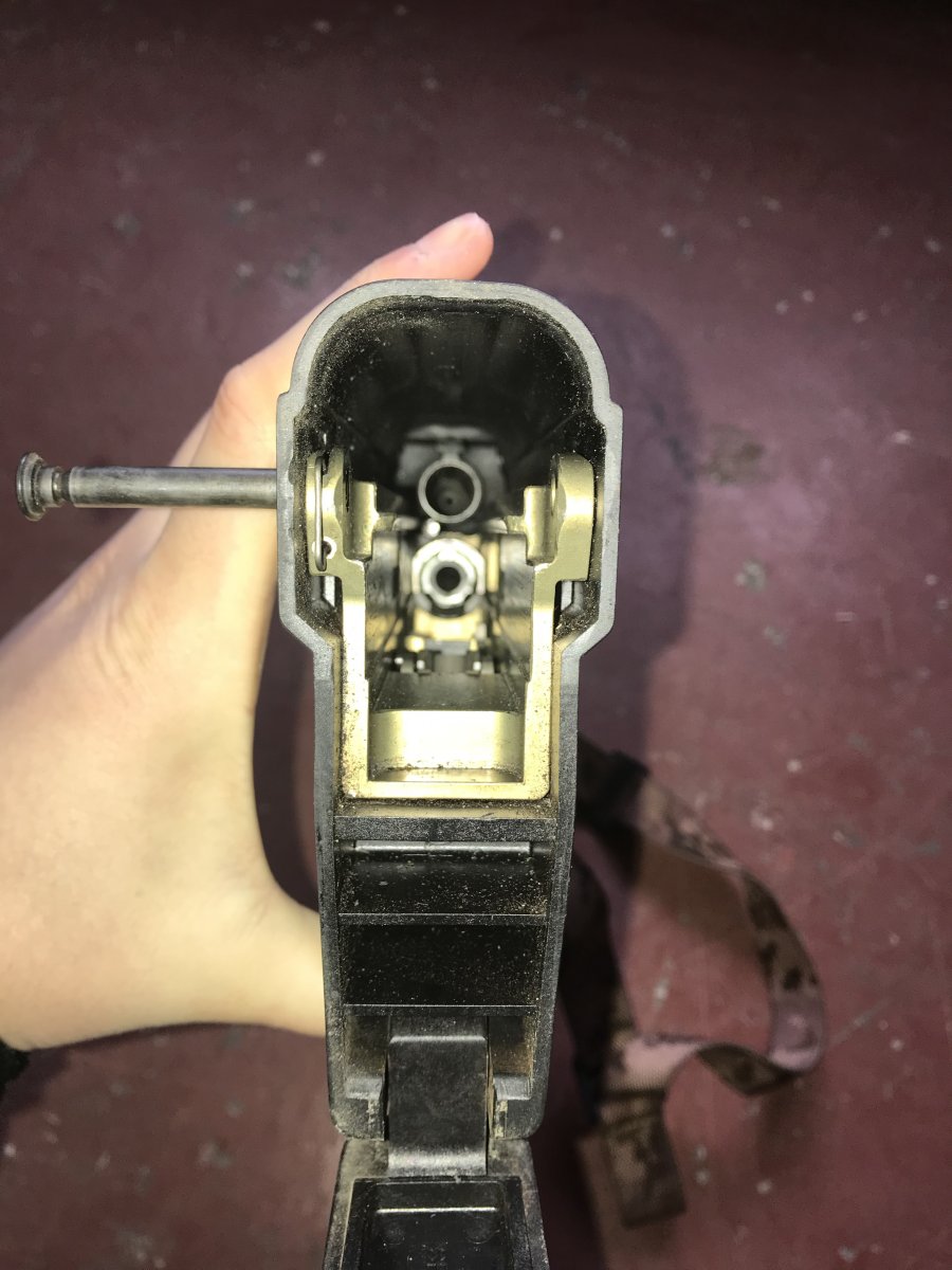

    Так маю . Стріляв різними набоями: 7н6, 7н10, 7н22, 7н24, 7т3м і навіть пробував 7у1 . П.С. Фото зроблено після 2х магазинів по 30 .Розбирав однією рукою другою фотографував , зайняло від сили секунд 10 . Пізніше викладу по сухій погоді АК по пластунськи в степу 200 метрів . Я розумію , що ви із ним сфотографувалися , тому тепер експерт по даному типу зброї , але ж є але :)
