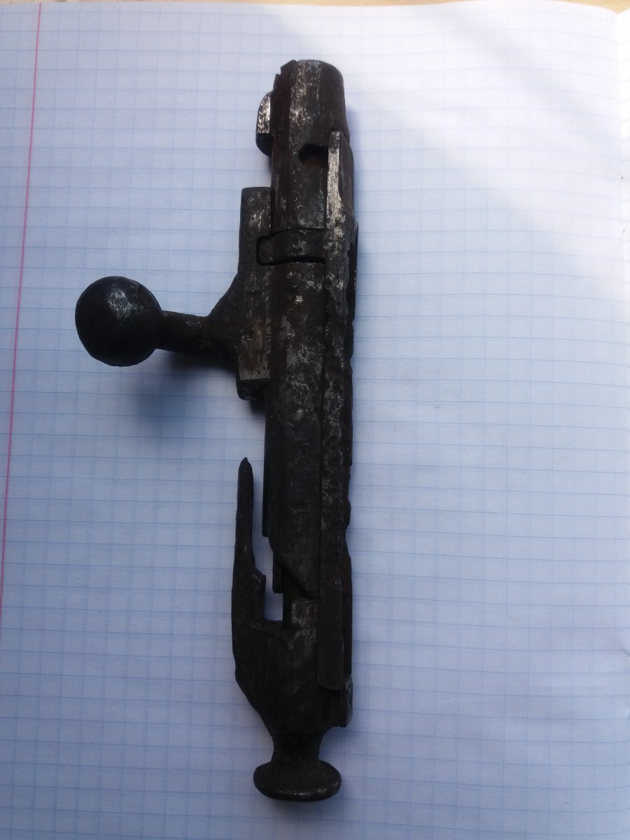

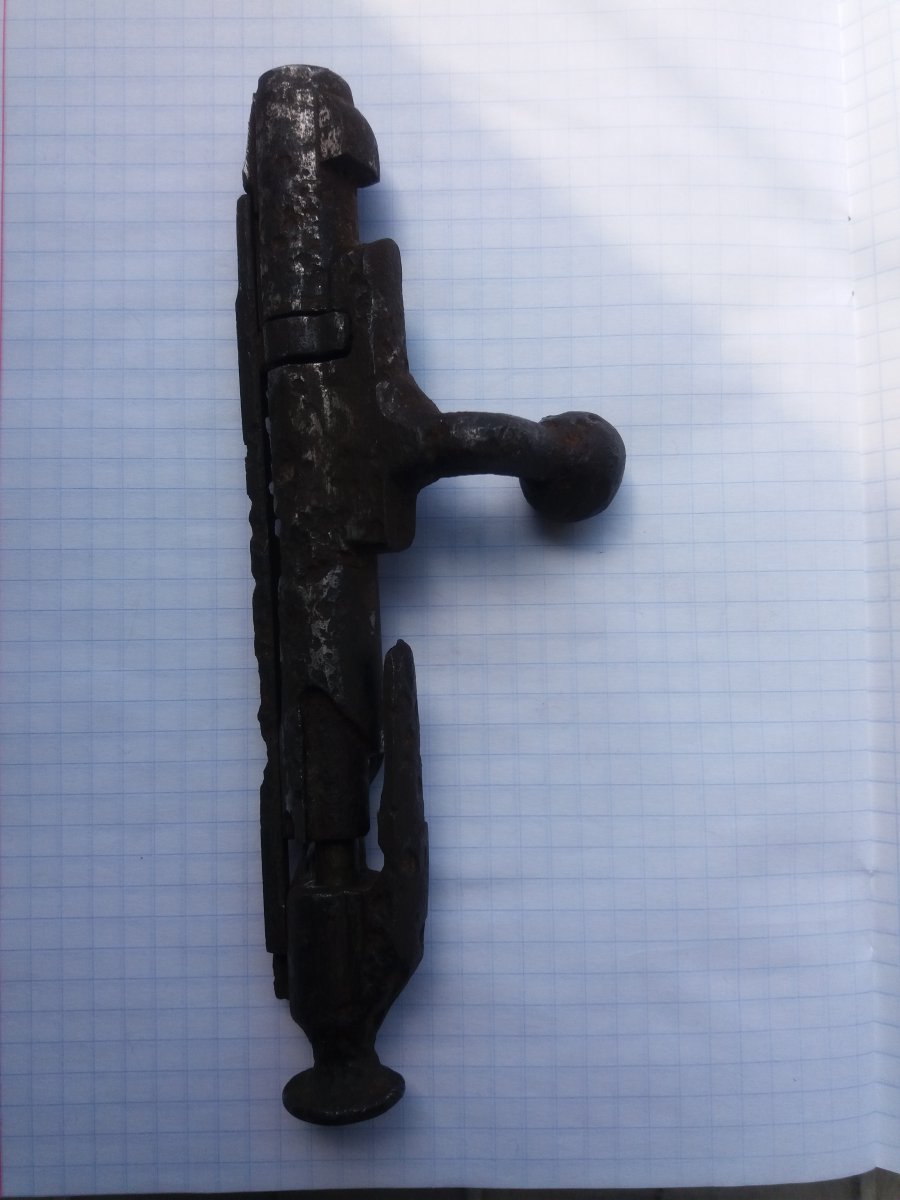

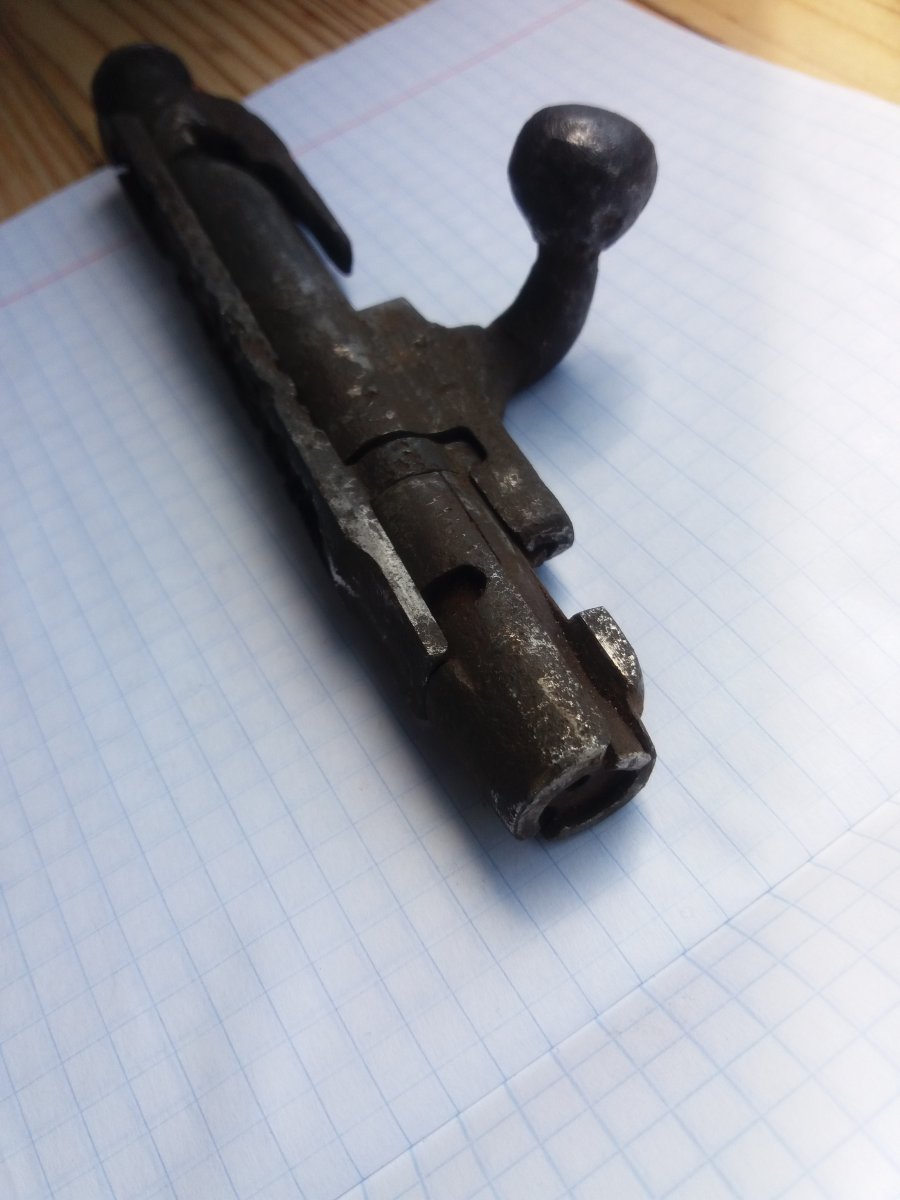

    Здравствуйте! Подскажите пожалуйста что за затвор.Заранее благодарен

    Это явно не Мосинский затвор, несмотря на схожесть.

    Похож на мосина но не он.Может кто подскажет от чего.
  9. Montigomo
    Montigomo Oberst
    11
    25
    5,668
    Location:
    Южные степи
    Похож-похож. Ну мосинский затвор служил основой - взяли да переделали - сточили часть зеркала личины, переделали выбрасыватель и ручку, сточили часть ребра жесткости стебля, игла укорочена. В остальном затвор винтовки образца 1891 г . или 1891/30 г. Какой калибр гильз цепляет? Покажите четко выбрасыватель. Замерьте расстояние от края личины до ребра жесткости стебля и дайте четкую форму его спила.

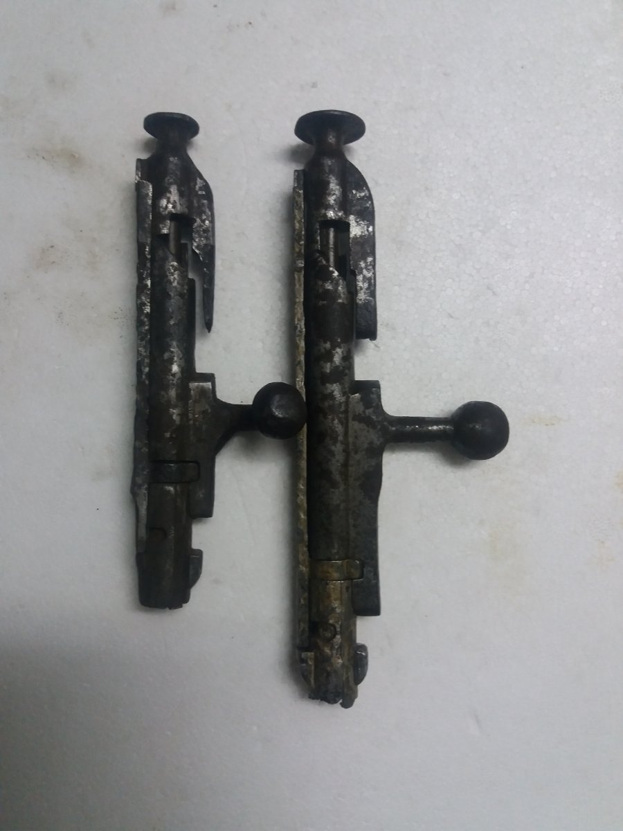

  11. Montigomo

    А вот это уже интересней.

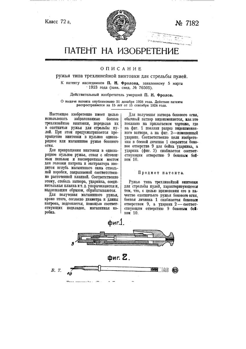

    Посмотрите, точно ли отверстие бойка под патрон центрального боя? Или как на этой картинке.

    Интересненько. Вообще по форме затвора походит на спортивную винтовку Смирнского №1 1925 г. http://www.museum-arms.ru/collections/detail.php?ELEMENT_ID=6174 Там калибр 5,6 мм. Но скорее всего это не образца 1925, а образца 1926 г.
    В 1925 г. Сирнский сконструировал первую малокалиберную винтовку под общеизвестный патрон 5,6 мм. Длина ствола этой винтовки была равна длине ствола драгунской винтовки Мосина. Прицел открытый, образца 1910 г. Затвор переделан из затвора боевой винтовки Мосина, боевая личинка новая, курок и остальные винтовочные механизмы оставлены без изменений: ложа, как у боевой винтовки. Однако эта малокалиберная винтовка имела один недостаток конструкции — неудовлетворительная работа выбрасывателя. В 1926 г. появилась новая винтовка конструкции А.А. Смирнского, выполненная в виде малокалиберной винтовки произвольного образца. Для этого переделали затвор, ствольную коробку, весь механизм и ложу военной винтовки Мосина. Ствол поставили новый. Использование переделанных частей различных образцов винтовок позволяло значительно сократить затраты на ее производство. В передней части ствольной коробки винтовки Мосина был сделан вырез, обнажавший боевые выступы затвора и облегчавший вкладывание патрона в ствол. Боевую личинку также переделали из личинки боевого образца. Переделанный ударник имел боек во всю ширину шляпки гильзы.

    Укороченый стандартный затвор, каким то умельцем.

    Вампир,сегодня переходящее звание "капитана очевидности" перешло Вам:D Ясень пень. что стебель укорочен, курок сверху отфрезерован, уменьшен радиус диска курка и т.д. Только судя по всему не умельцем, а в заводских условиях.
    ТС, дайте нормальные фото личины, зуба выбрасывателя, тыльной части курка и стебля. Думаю как раз подходит приведенная мною ссылка http://www.museum-arms.ru/collections/detail.php?ELEMENT_ID=6174
