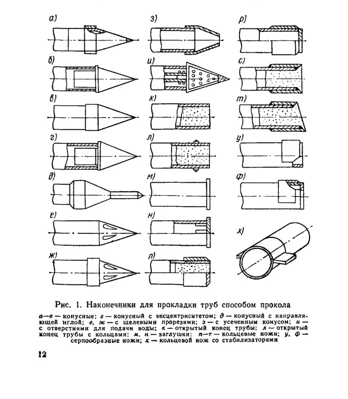

    Приветствую друзья,эта болванка к вопам я так понимаю отношения не имеет? А так похожа на взрыватель)))
  7. eddo1234
    eddo1234 Stabsfeldwebel
    769
    харьков
    приветствую. на взрыватель нет а на отвес строительный да.с ув ЭД

  8. bva-hk
    bva-hk Oberleutnant
    176
    298
    2.506
    Слободская Украина
    Ну если отвес то там с зади по центру должно быть отверстие под шнур)а его там нет,говорю вам как каменьшик с БОльшим стажем)))))

  9. valerka
    valerka General-major
    28
    42
    6.215
    Україна. Кропивницький
    Скоріше за все від проколочної техніки

  10. pipazxa
    pipazxa Stabsgefreiter
    160
    odessa ,Киев
    Схоже на резець якогось буру ..
    накінечник схожий на твердосплавний.
    bva-hk нравится это.
  11. bva-hk
    bva-hk Oberleutnant
    176
    298
    2.506
    Слободская Украина
    Скорее всего как написал Валерка это проколы делать под дорогой
    valerka и pipazxa нравится это.
