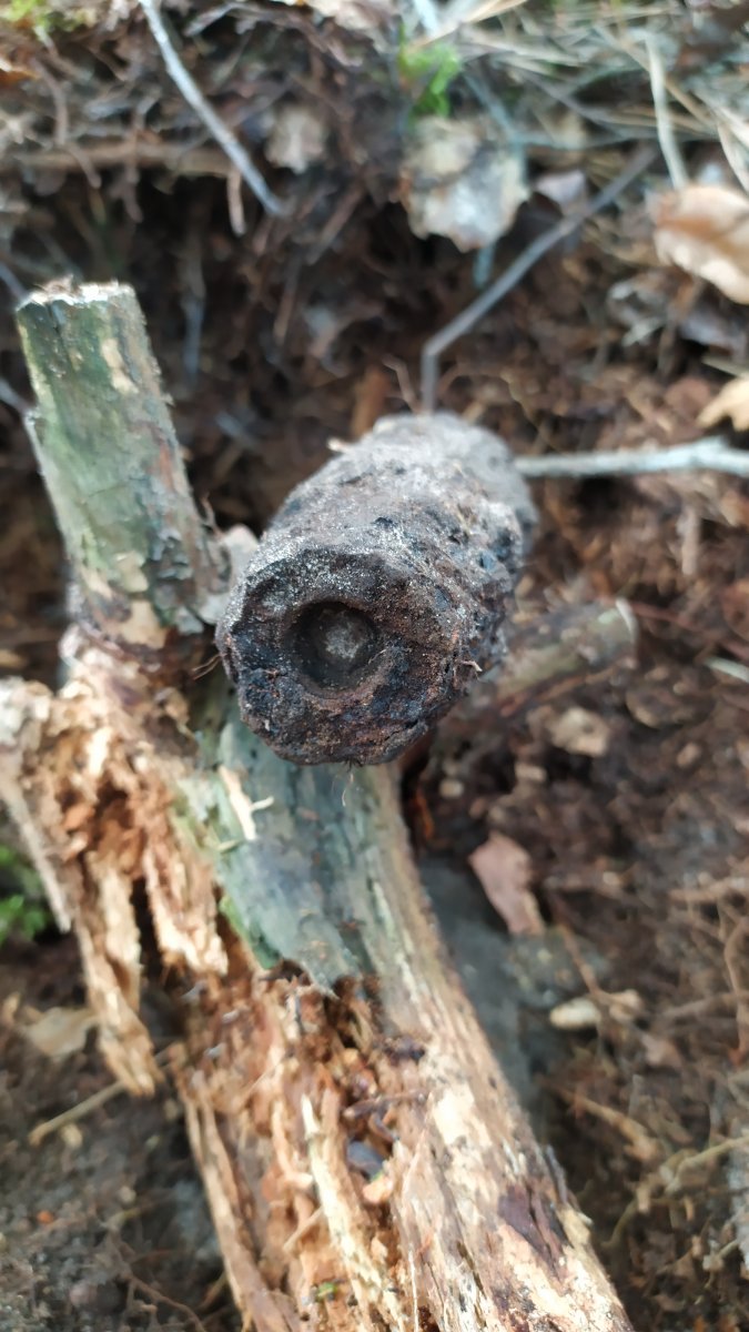

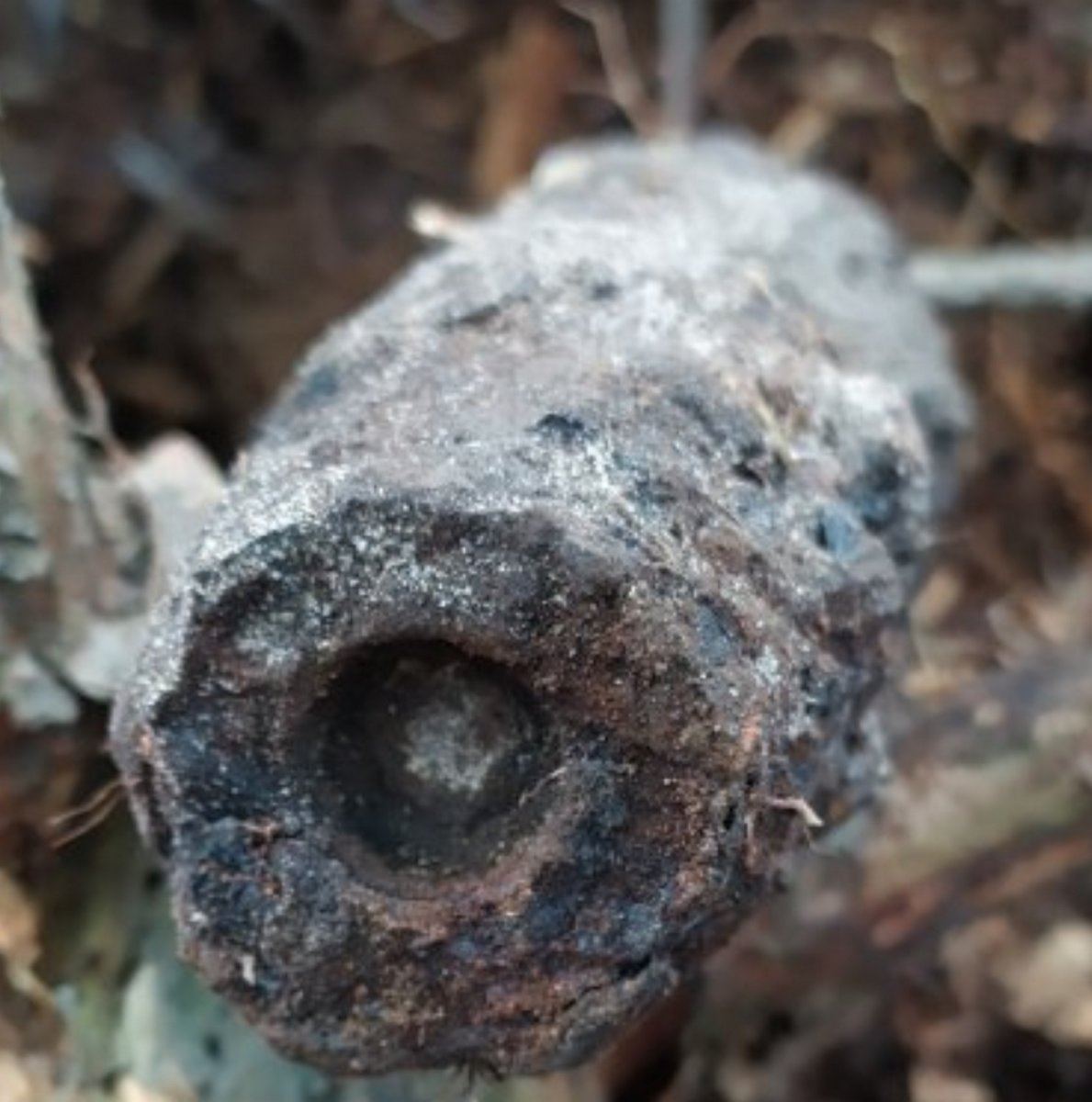

    Всем доброго дня! Попались два таких снарядика. Были метрах в 15-ти друг от друга. IMG-8616ecec4fcfdce70c02e489b526f6c5-V.jpg IMG-2c69a8e5c191911d3589888abf149fed-V.jpg IMG-e562fca5b71b9a74378c657eb1f08ab5-V.jpg IMG-2bd2479e25f79e17305b7dd0ba709896-V.jpg IMG-5a2473a6abb6902d9bcdfdca193eb95d-V.jpg Длина примерно 12 см, калибр примерно 35 мм. Подскажите от чего.

    Доброго времени суток.
    37-мм бронебойно-трасирующий снаряд к немецкой пушке PAK-35.
    Видится что бывал в руках "пионеров" - отсутствует донный взрыватель.
    В данном виде условно безопасен, но возможно наличие ВВ в каморе (флегматизированный ТЭН).
    Качество Ваших фото на высоте...
    С ув.
    З.Ы.: если донника нет, и в каморе пусто - можете забирать в коллекцию.

    Да видно же что британец двухфунтовый.
    И донника не поместится.

    Медный поясок с проточкой,двойной. В отверстии что-то белое( думал трассер).Резьбы не обнаружил,хотя сильно не ковырял.
  8. Дервиш
    Дервиш General-major
    5.428
    Трассер и есть. А снаряд - 37-мм американец. Либо к авиационная пушке на "Аэрокобре". Либо к зенитной пушке. Либо к танковой \ противотанковой пушкам. Снаряд чистый бронебойно-трассирующий. Возможно с утерей бронебойного и баллистического наконечников (отгнили). БЕЗ ТОЧНЫХ ЗАМЕРОВ - это гадание на кофейной гуще к чему данный снаряд шёл.

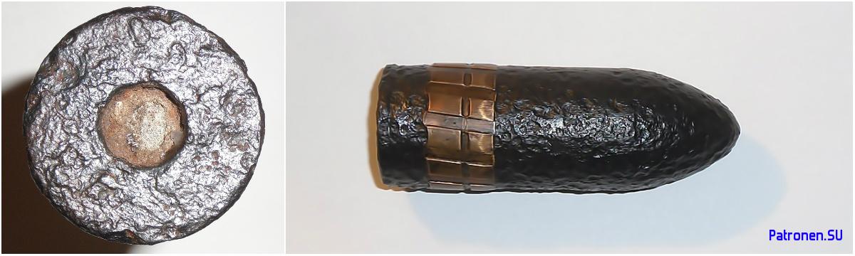

    Снова здравствуйте ! Там же попался ещё такой. Тоже трассер и тоже не стреляный. IMG_20210626_183851.jpg

    Дервиш прав,аэрокобра . IMG_20210626_182924.jpg IMG_20210626_182948.jpg IMG_20210626_194235.jpg IMG_20210627_133958.jpg IMG_20210627_134044.jpg IMG_20210627_134228.jpg

    С таких фото не понять, может М54 а может практик м55а1
    если 37мм..

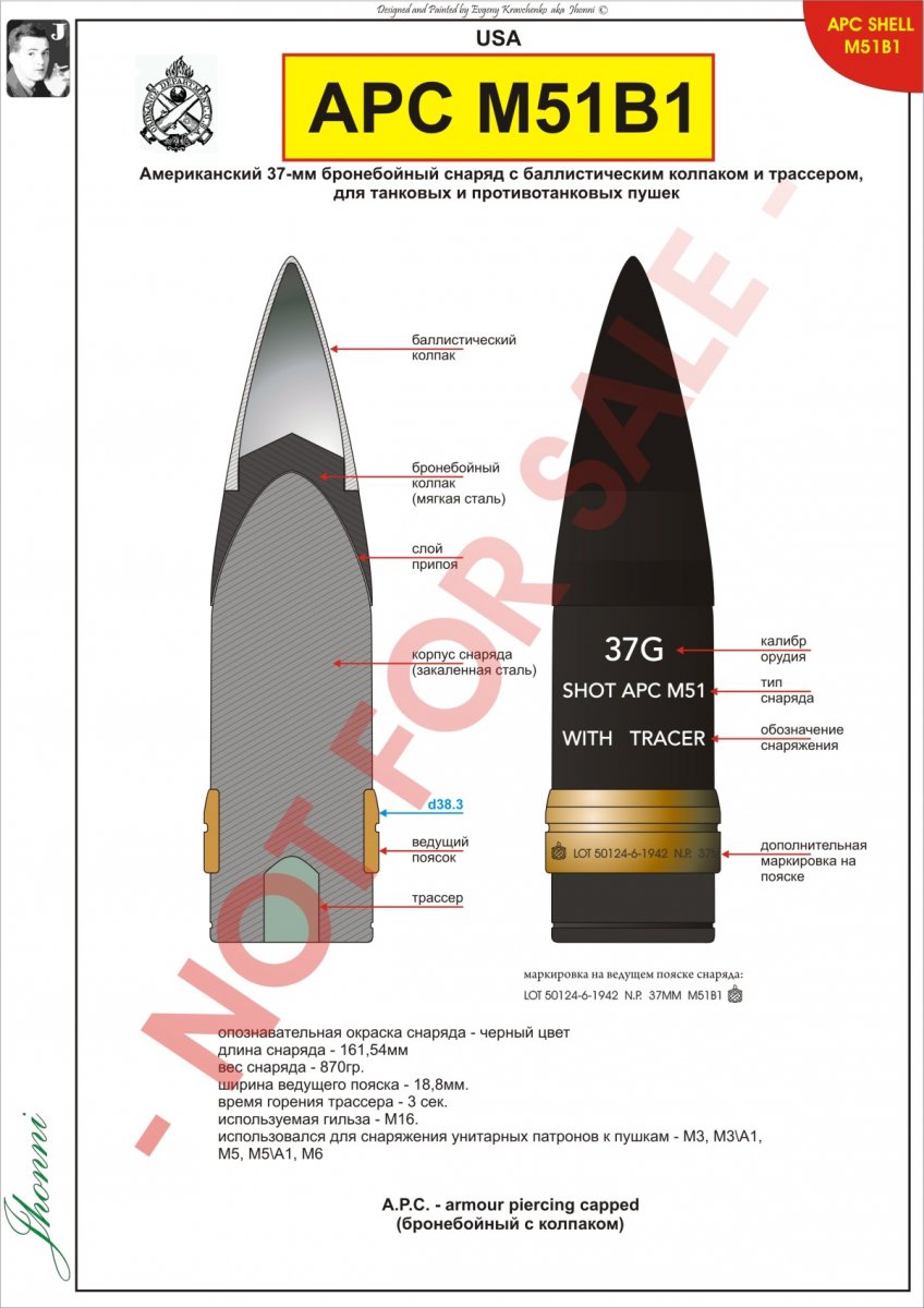

    37...37...Американец....Характерная форма ведущего пояска и запоясковая часть снаряда.
    Всё же боевой (М54) видится. На фото ТС видно "пиптик" самоликвидатора снаряда через трассер. См. рисунок ниже.
    P/S На боевом не настаиваю, но......!

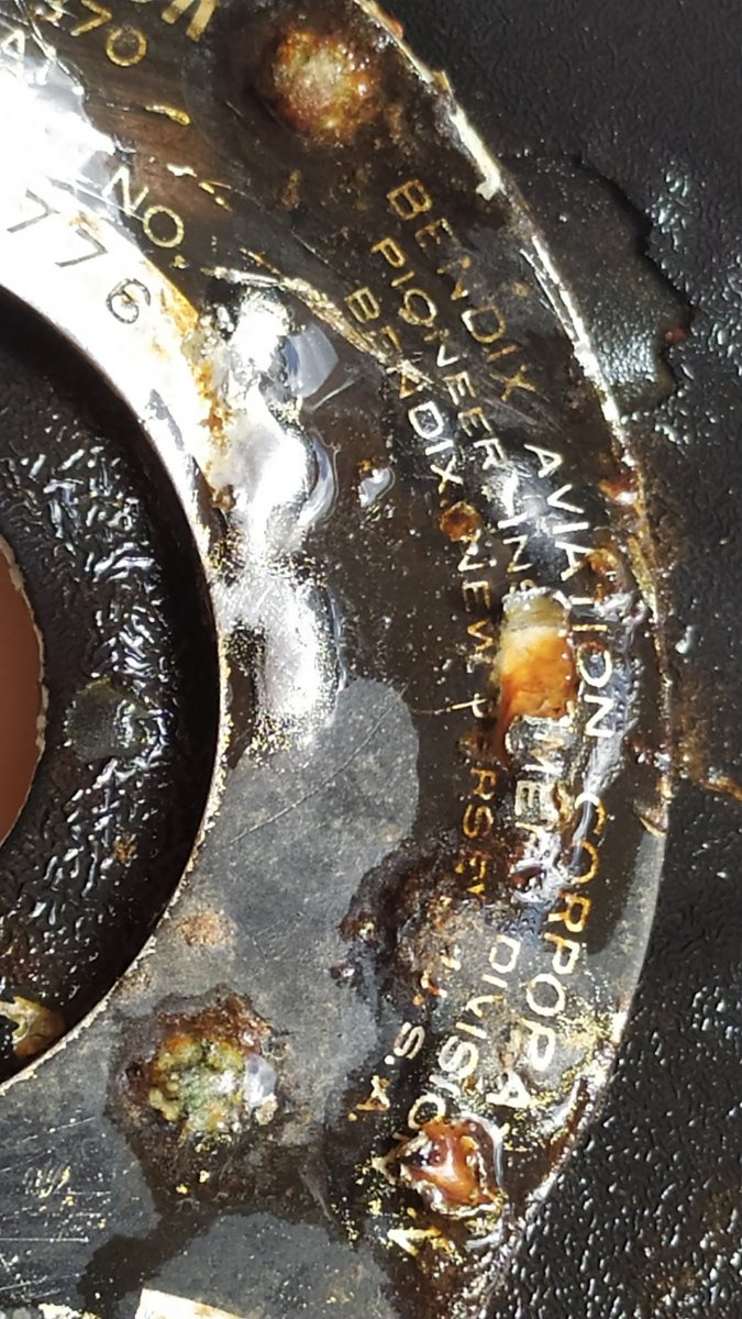

    ... редуктор подачи кислорода в маску (пилота)
    ...Бендикс Авиэйшн Корп. - оснащала ряд самолетов США и двигателей для них...

    От туда же,горелые. IMG_20210620_174732.jpg IMG_20210620_174858.jpg IMG_20210620_174918_1.jpg
