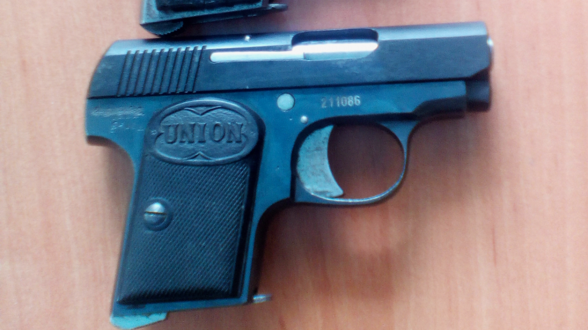

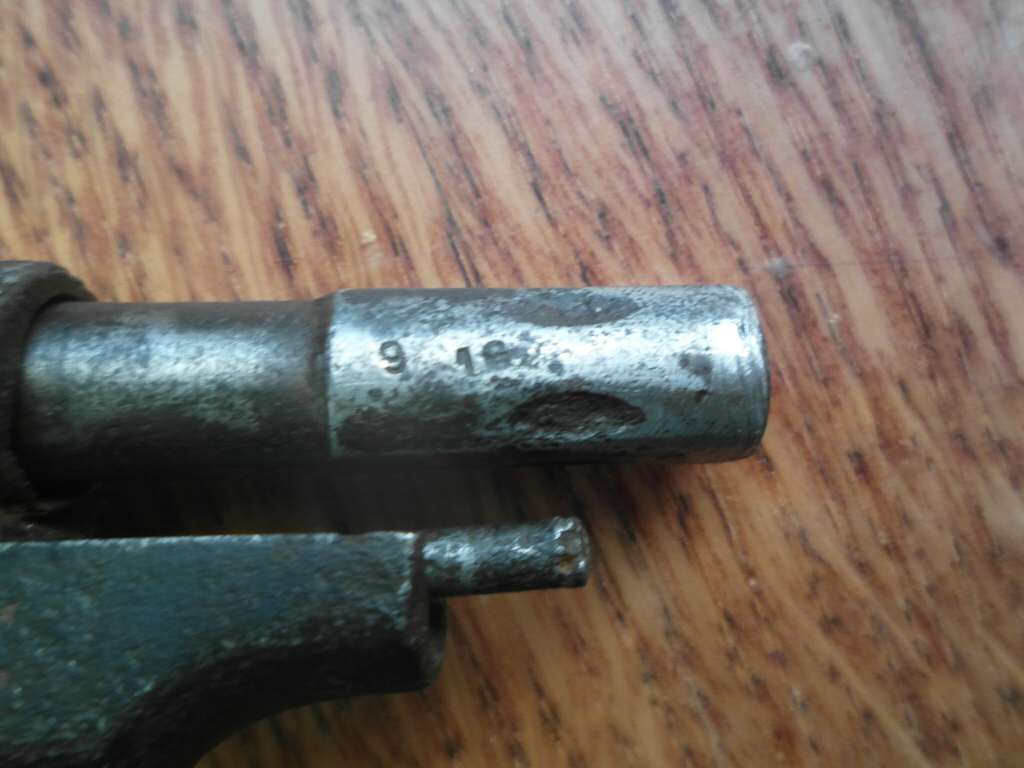

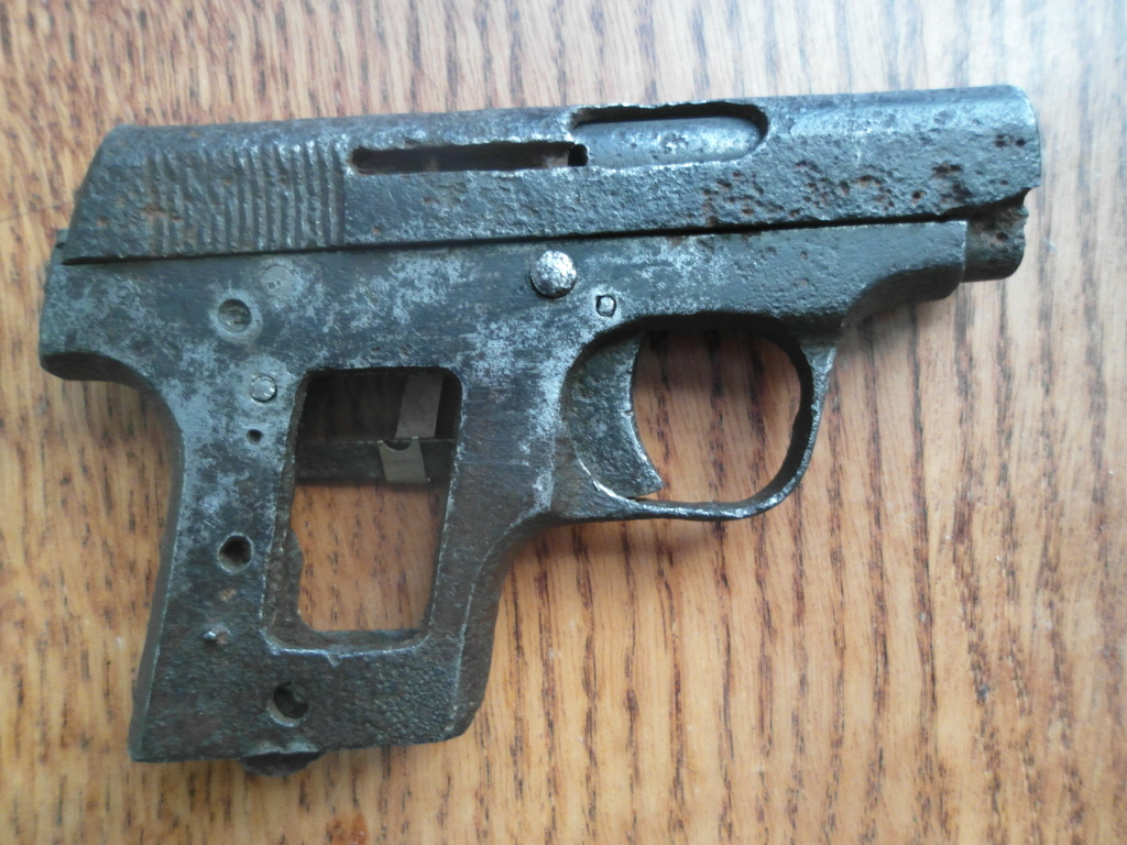

    Добрый день, уважаемые форумчане.Подскажите пожалуйста что это за пистолет, в каких годах выпускался ? Затвор передергивается , спуск работает - слышен характерный щелчок.Предохранитель не работает.Найден на чердаке старого домика.Не разбирал. Через ствол видно , что боёк есть, боевая пружина работает .Ствол проворачивается.

    Прошу подсказать как правильно сделать дезактив, в случаи если пистолет будет продаваться.Как по мне , то из него не возможно произвести выстрел потому, что ствол проворачивается или это так должно быть ?
  4. zloy gnom
    zloy gnom Stabsgefreiter
    192
    Харбин
    Судя по клеймам испанец от конца двадцатых годов.
    Проворачиваться и должен.

    Похоже он.

    Я в оружии не понимаю.Подскажите марку пистолета ? Ваше мнение по дизактиву ? С ув.

    Залить патронник и срез ствола мягким металлом .

    Свинцом,оловом стволик залейте и будет деактив.С уважением

    У вас іспанець,6.35 ,їх було три варіанта,ваш найбільш подібний Tiwa(type1)
    Щоб більш точно сказати,треба бачити внутрянту,там є певні відмінності.
    Відсічка перероблена( або загнута,але скорше перше).
    Краще розберіть,хоч буде видно,як там що зберіглось.
    Для цього відтяніть затвор,поверніть ствол на 45° вліво,коли почуєте,що вийшов з зацепу, тоді подайте вперед і вправо,знайдіть положення,коли він вийде повністю через отвір.

    Ні,н не він,зверніть увагу на нахил насічки.
    Цей більш підходить.

    Логотип на правой стороне рамки похож на Арисменди Госнага..если б там было G вместо С..

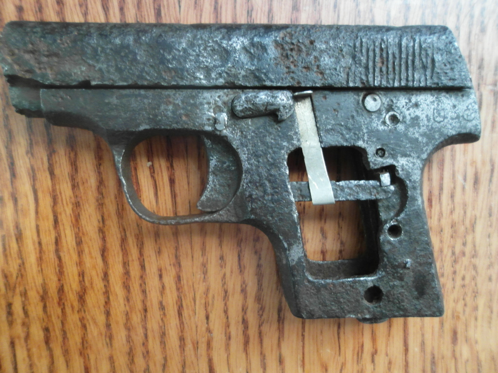

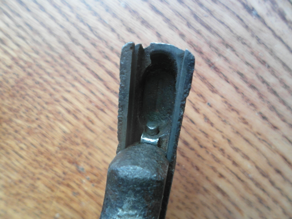

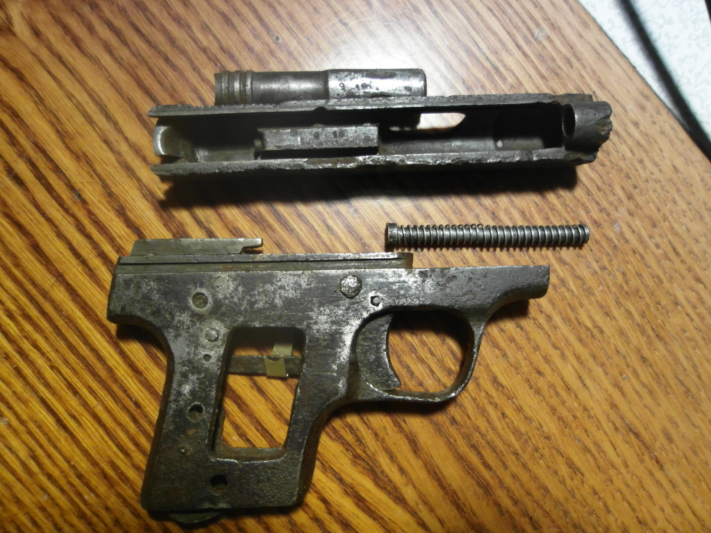

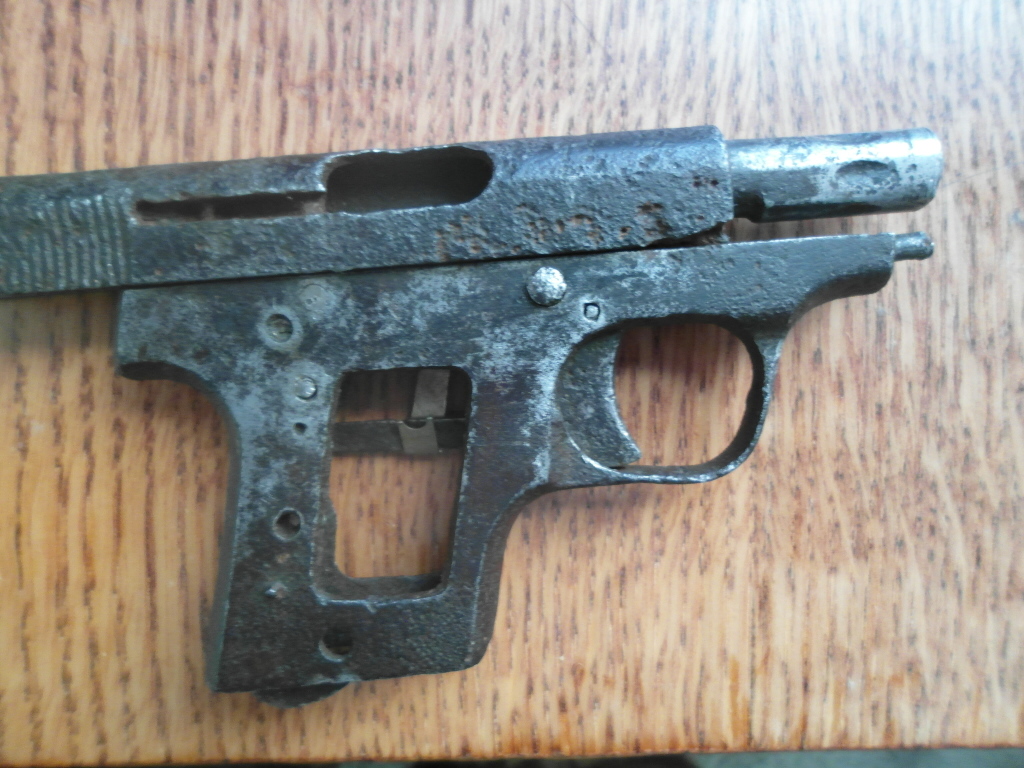

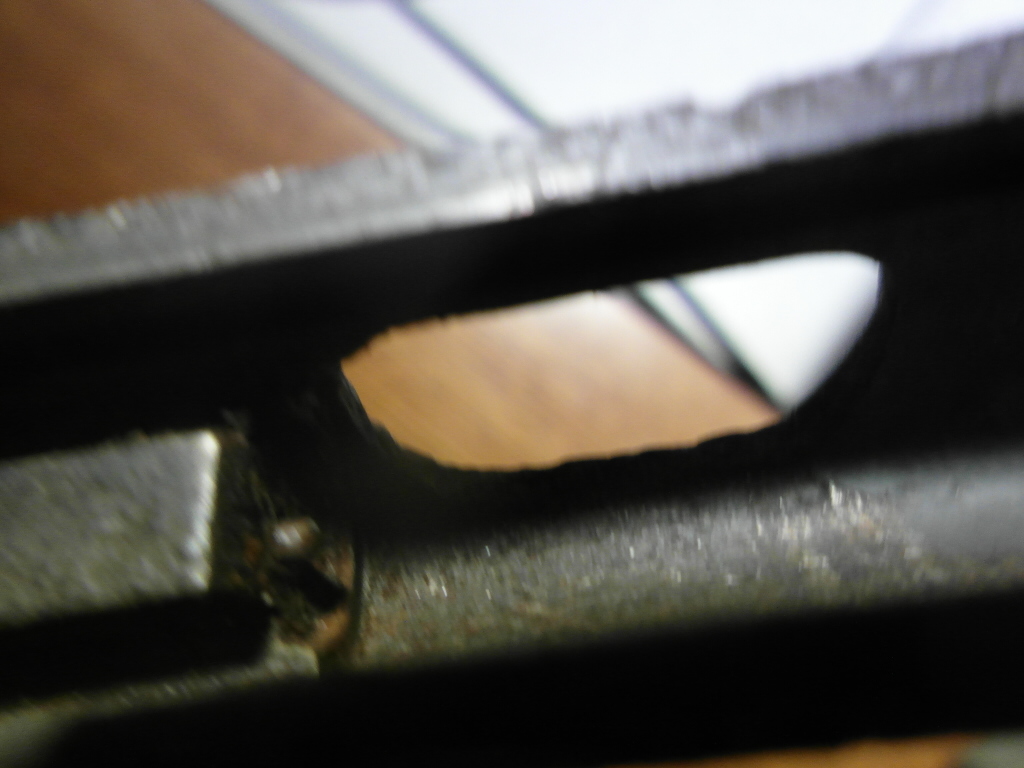

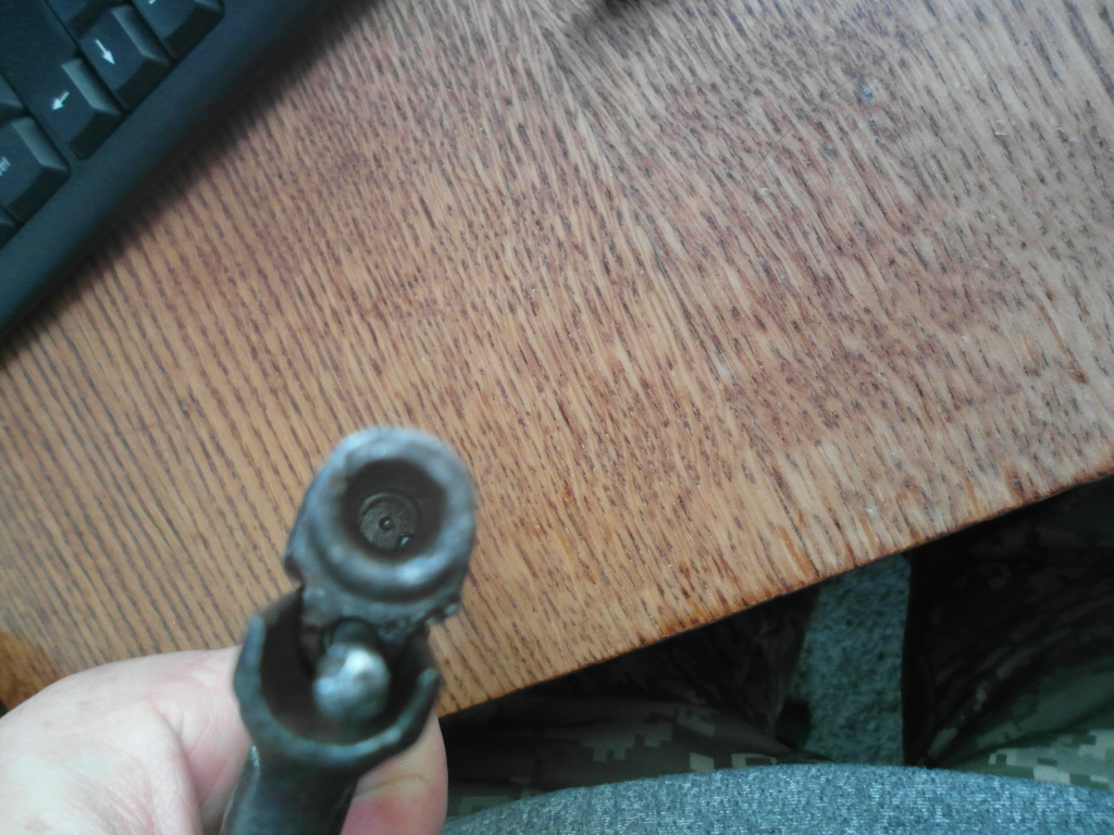

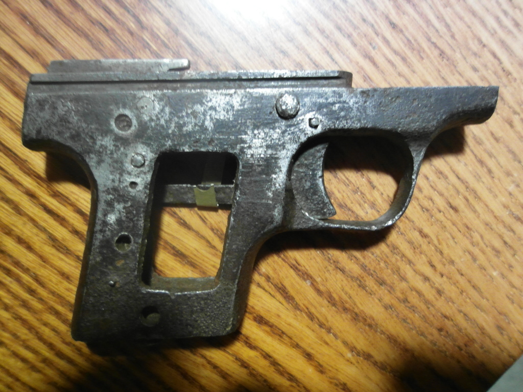

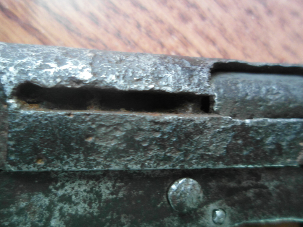

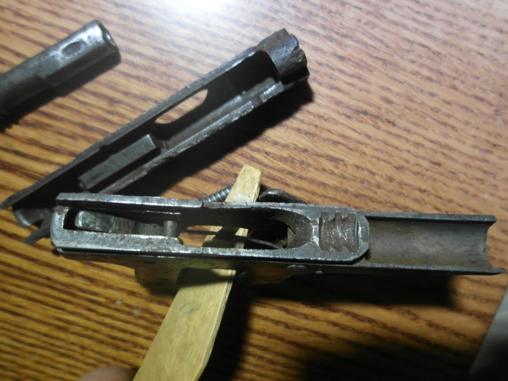

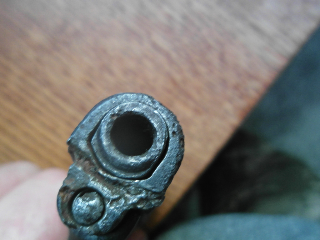

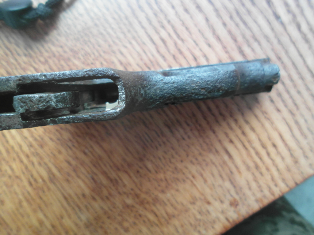

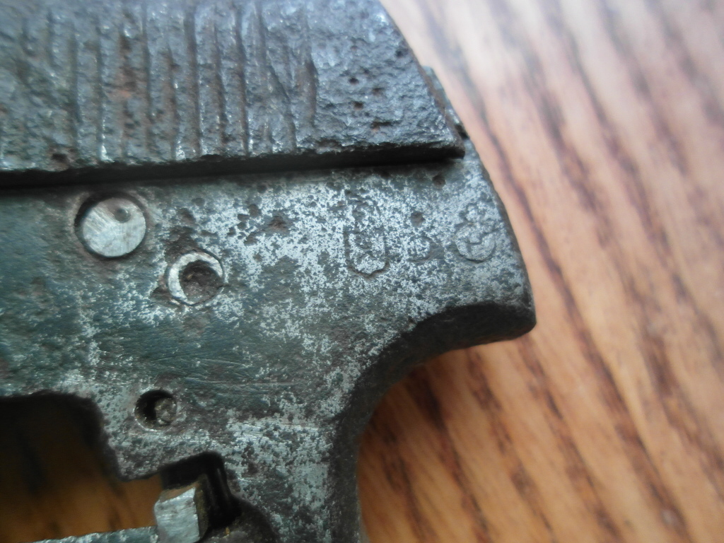

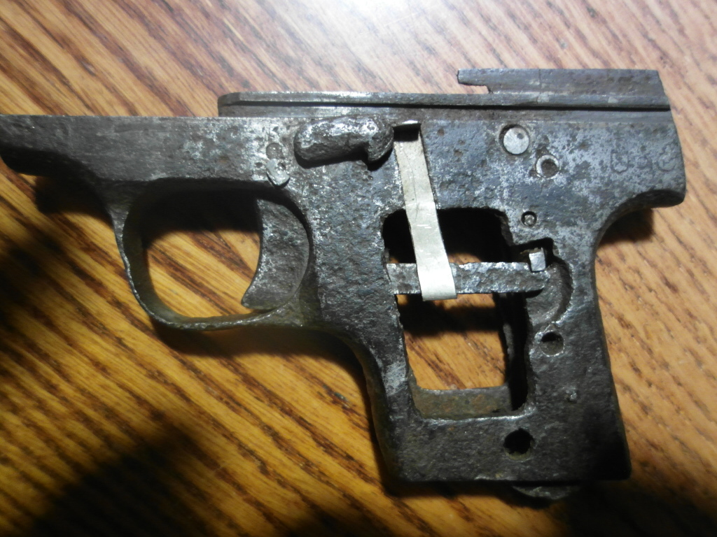

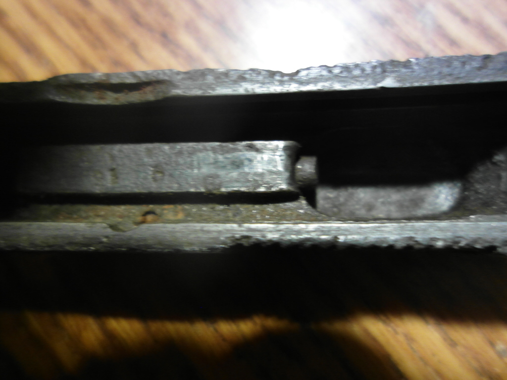

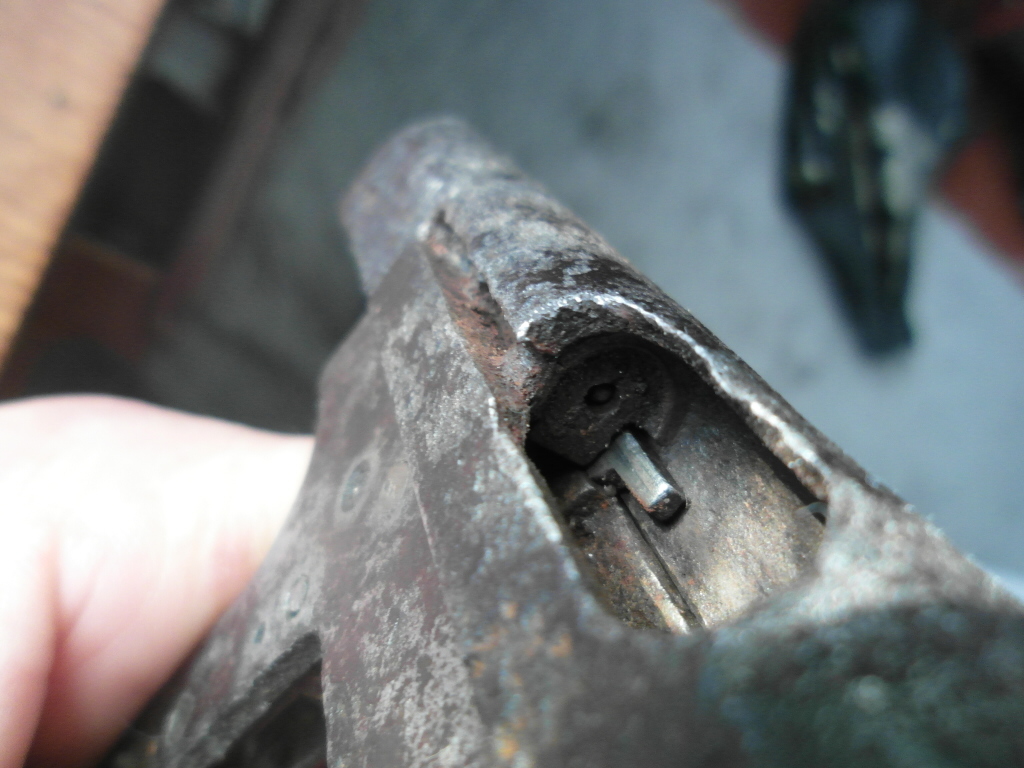

    Дополнительные фото :
    Боб67 та Lakki подобається це.
  13. Lakki
    Lakki Major
    113
    224
    2.597
    УкраЇна
    Бачите,вийшло.
    Хоча в вашому варіанті це було не складно.
    Бо...пацієнт скорше "мерт"чим "жив".

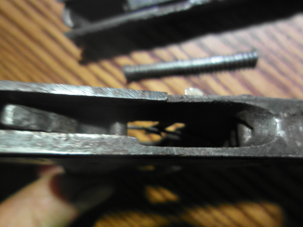

    Посадочні пази під ствол повністю відсутні,ствол там якщо і тримається,то на "чесному слові".
    Під схп страшно було б спробувати.
    Набір запчастин,коротше кажучи,яких не багато.
    Може піде затвор( але то у вас або фото таке,або його хтось клепав і він ззаду розігнутий)
    Дрібні частини(відсікач одразу можна викинути,новороб і безграмотний)
    Ну і сама трубка з "рельсами" якщо такі в доброму стані.
    Вочевидь хтось не знаючи як зняти трубку тупо її вибивав/ виривав/ видирав і зломив пази.
    Відновити їх звісно можна,але на такій моделі не вартує.
    Їх було багато і більш кращому стані не дорогі,а цей "лего" і поготів.
    zit13, Gasser та zloy gnom подобається це.

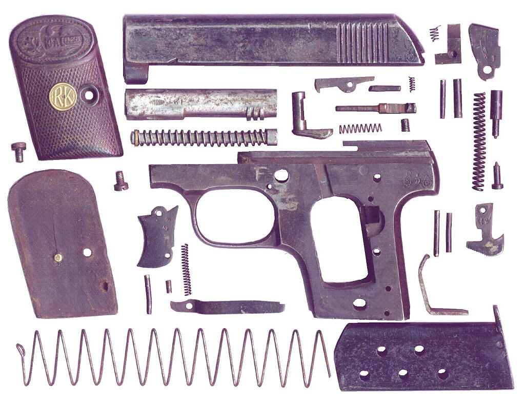

    До речі теж ймовірно,а палочка могла і пропасти.
    Бо варіант "A.G." теж підходить,але Т.С. мусе сам то провірити.
    Відмінності по нахилу ручки,а по цим фото я,наприклад,зрозуміти не можу.
    Ну і по дрібних частинах:
    Спуск,защібка магазина,екстрактор,ударнік.
    Ось,можно порівняти.
