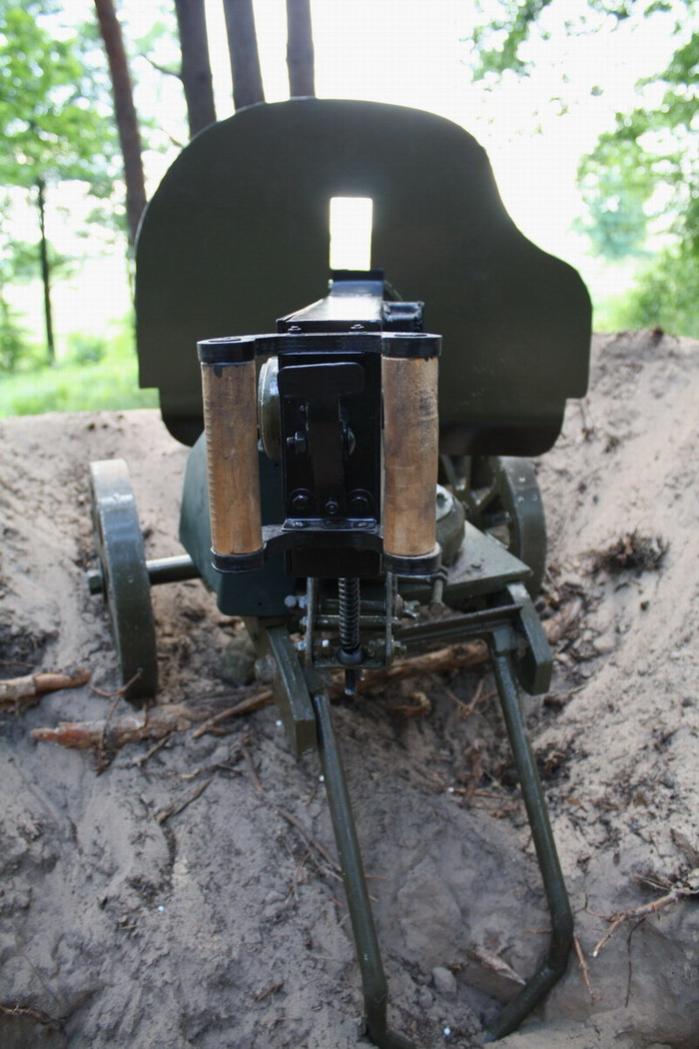

    Глымову ! ну ты блин..... перец ! сразу видно мастера. :smile_12:
    действительно хвост у максима короче на 7 см..... должен быть 62 у меня получился 55. просто не было времени на поиск другой трубы. и еще кажеться короче потому что зацеп за станок идет не с краю как у оригинала а немного глубже на стяжной оси. Обещаю исправить после выходных.... тесть обещал трубой наградить.... :)
    а насчет скорости - заявленная по паспорту - 140 м/с. да оно и визуально видно. стреляю с МП и Максима - разница реально ощутимая....

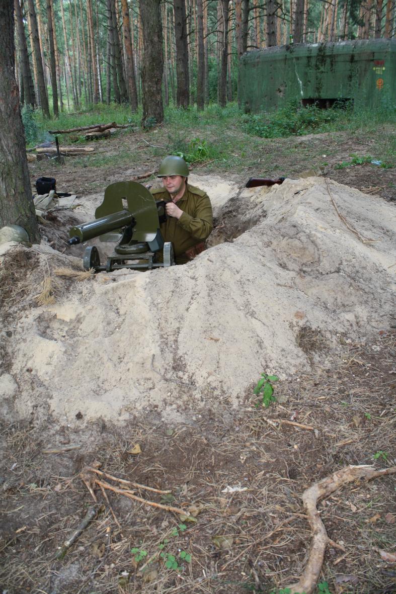

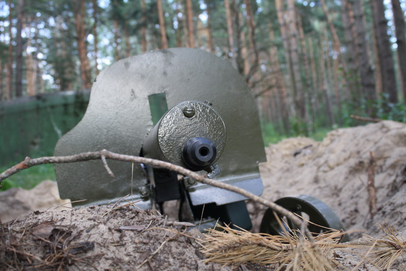

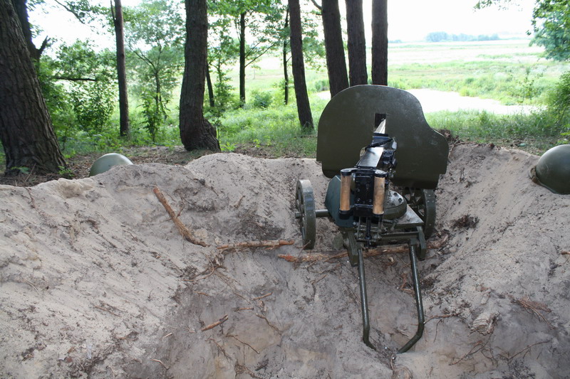

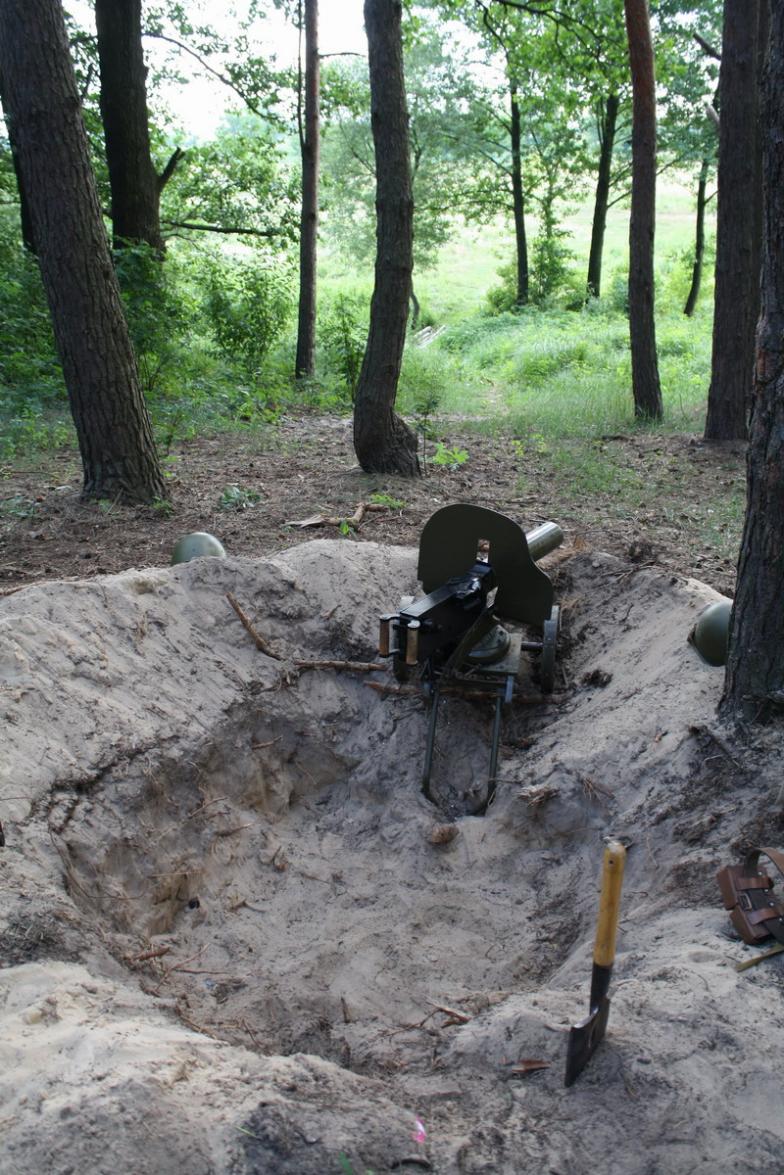

    Фото с места "боевых испытаний" пулемёта на ДОТе №555;).
