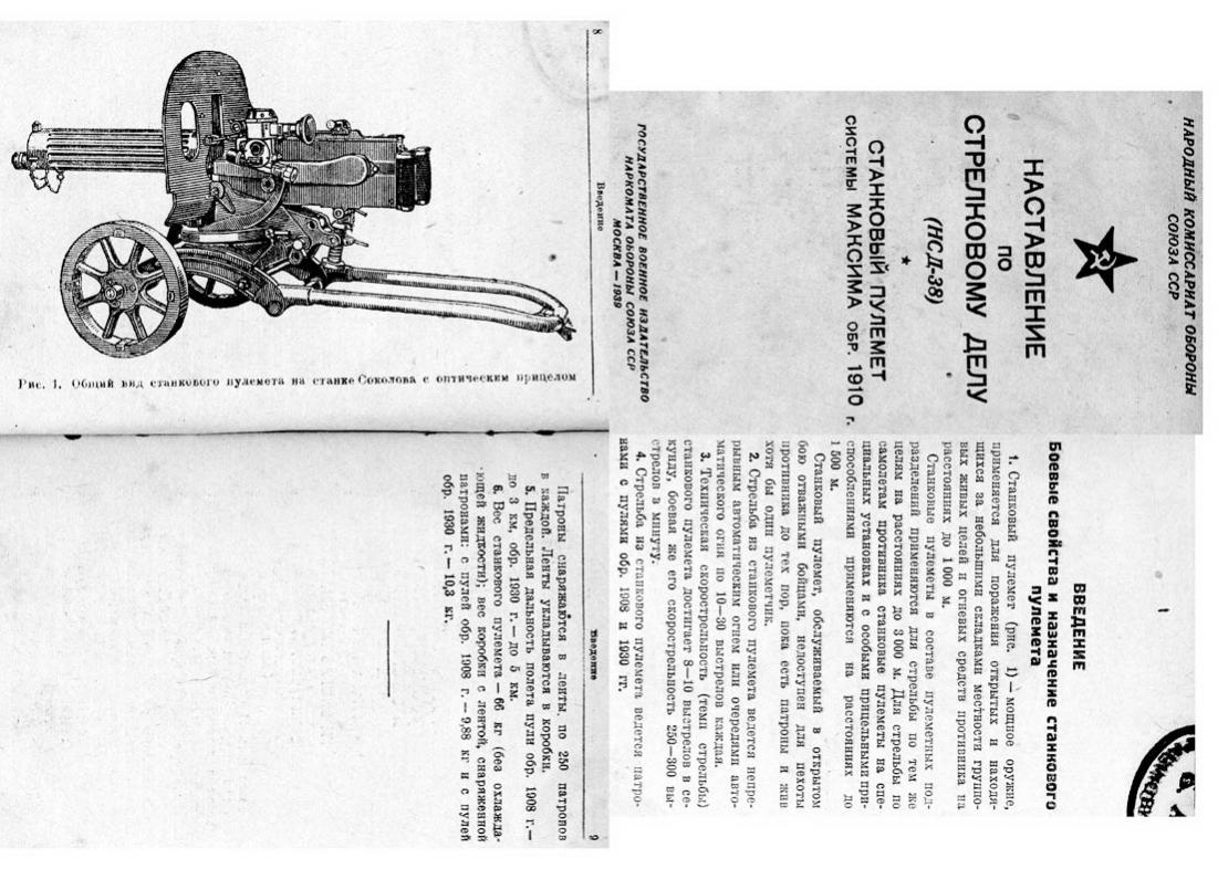

    Спасибо!Так и подозревал. Там в книге случаем коробка возвратной пружины не трапециевидной формы?

    На фото обычная.
    Причем, разборка показана на пулемете с ребристым кожухом, а разрезной макет для иллюстрации взаимодействия частей - с гладким

    Хм...забавно :) Интересно почему именно в этом издании называют пулемет обр.23г.......
    Зы Кстати я слышал что вроде как именно с 23 года стали практиковать упрощенную,трапециевидную коробку возвратной пружины,но на фоне всех модернизаций пулемета в целом за его историю,это лишь незаметный штрих :)

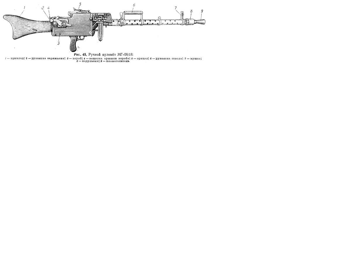

    Подскажите кто знает. Я так понимаю что это трофейный МГ 08 у партизан. А какой - МГ08-15 или МГ08-18.???

    Вот такой.

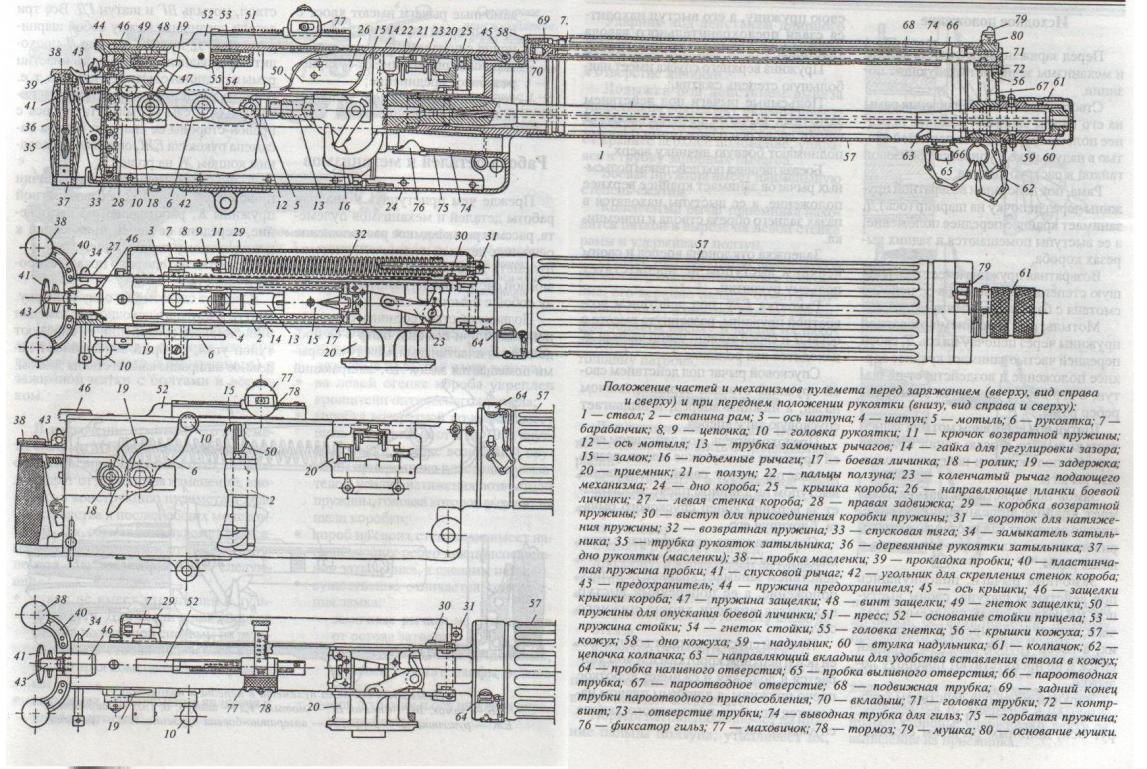

    Максим-схема
