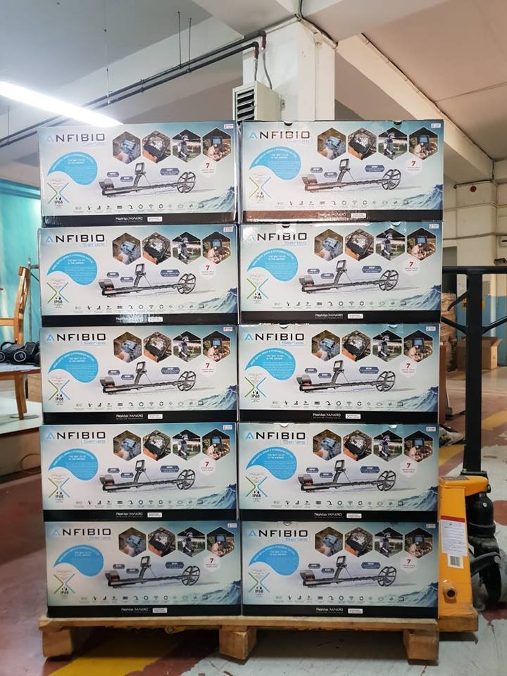

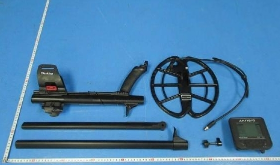

    Nokta & Makro Anfibio почали відправляти із заводу!!!!
    Ось є відео, що знаходиться в коробці:
    https://www.youtube.com/watch?v=lF7YUC8pTC8
    Цікаво буде порівняти його з ММК.
    Tarko подобається це.
  10. Tarko
    Tarko Stabsgefreiter
    606
    земля Костобоків
    тяжкий виглядає . На плече поставив як гриф від штанги ))))

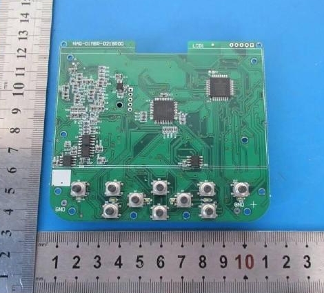

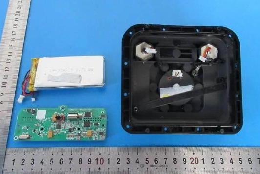

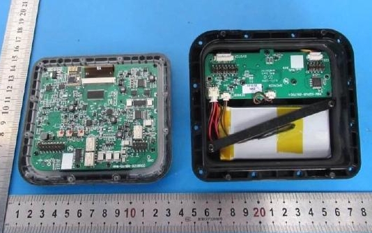

    Nokta & Makro Anfibio з середини:
    Бек подобається це.
