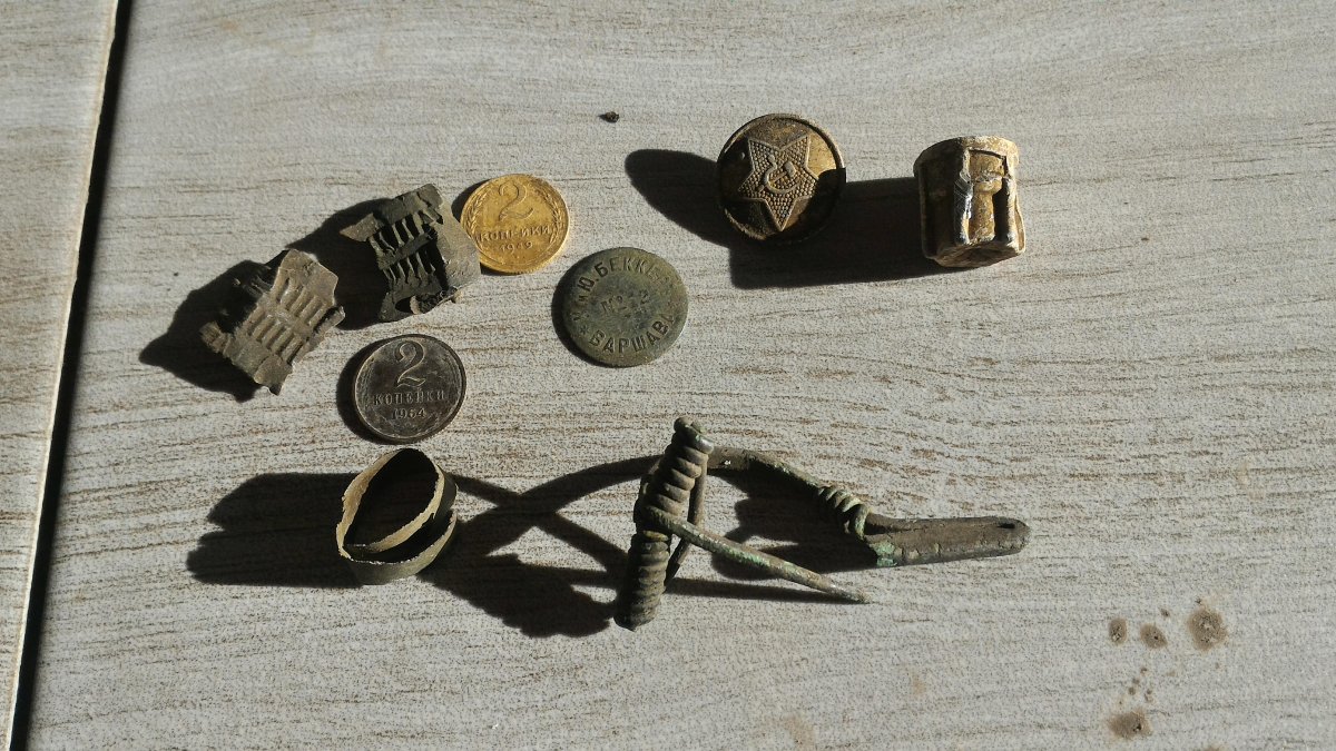

    Ходив на 5 кГц, 3 тона, фібула Вді 42 см 5 , 2 коп - Вді 38-41, переключивсь потім на 14 кГц- траки Вді 82.

    Фибулу в чернину загоняет?

    Повторний тест робив, перезакапував, так заганяє.:beer:

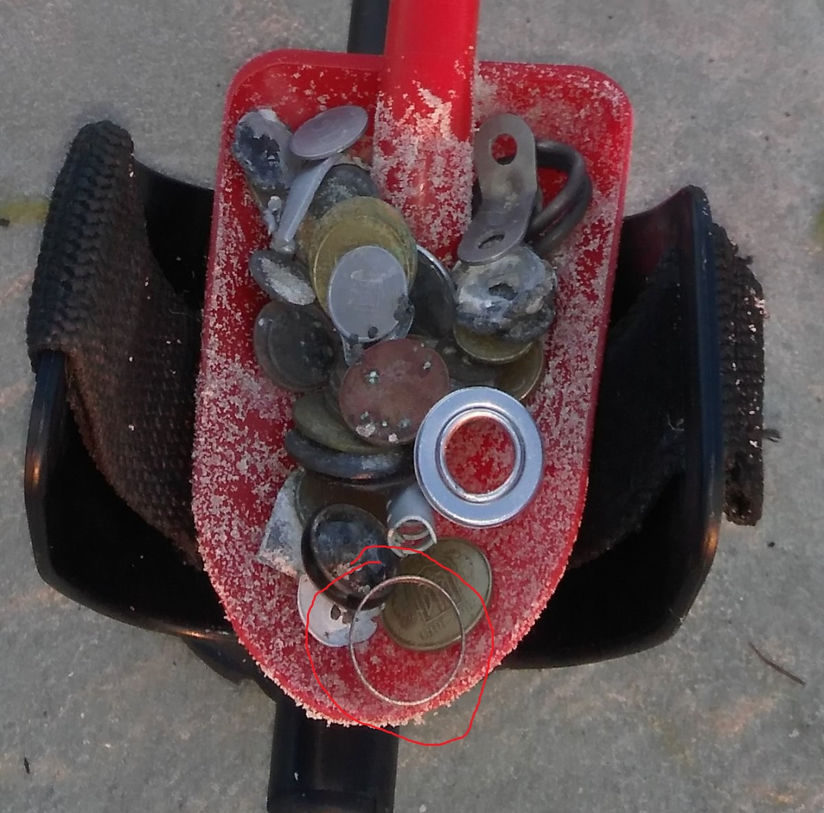

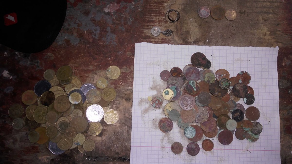

    Маленький фотоотчет с отпуска.. На фото находки с крайнего выхода по берегу Черного моря (слева - Лазурное, направо - Железный порт).. На последнем фото все находки за отпуск. В кадре нет 5 килограммов пробок, язычков от банок, фольги и т.п.

    Это кольцо из правильного металла?
    Как прибор, плюсы и минусы на море?
  18. Андрей Калюжный
    Андрей Калюжный Obergefreiter
    54
    Там 2 кольца в лопатке - оба шмурдяк.. Правильный металл видит, пробовал закапывать и выкапывать.. Не нашел - думаю еще не набросали/ не фартило/не там искал/любая другая причина../

    По внешнему виду, конечно, приборчик весьма заслуженный и судьба его незавидная. Оно так и есть, или это эффект снимка?
  20. Андрей Калюжный
    54
    Все с ним в порядке, фото в рабочей обстановке :)
