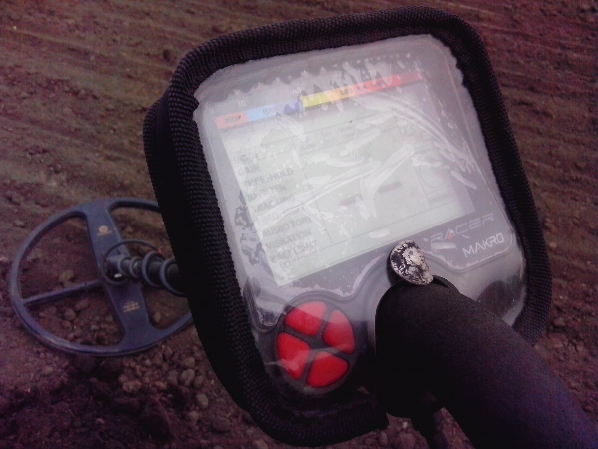

    Видео, как прибор ведёт себя после воды...и чёткий сигнал на золото на морском пляже....
    Юрій Д та fantomas13 подобається це.

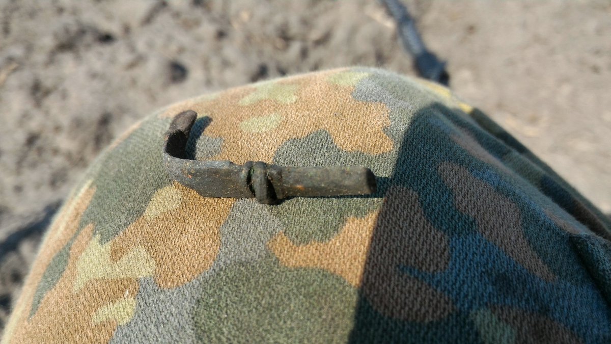

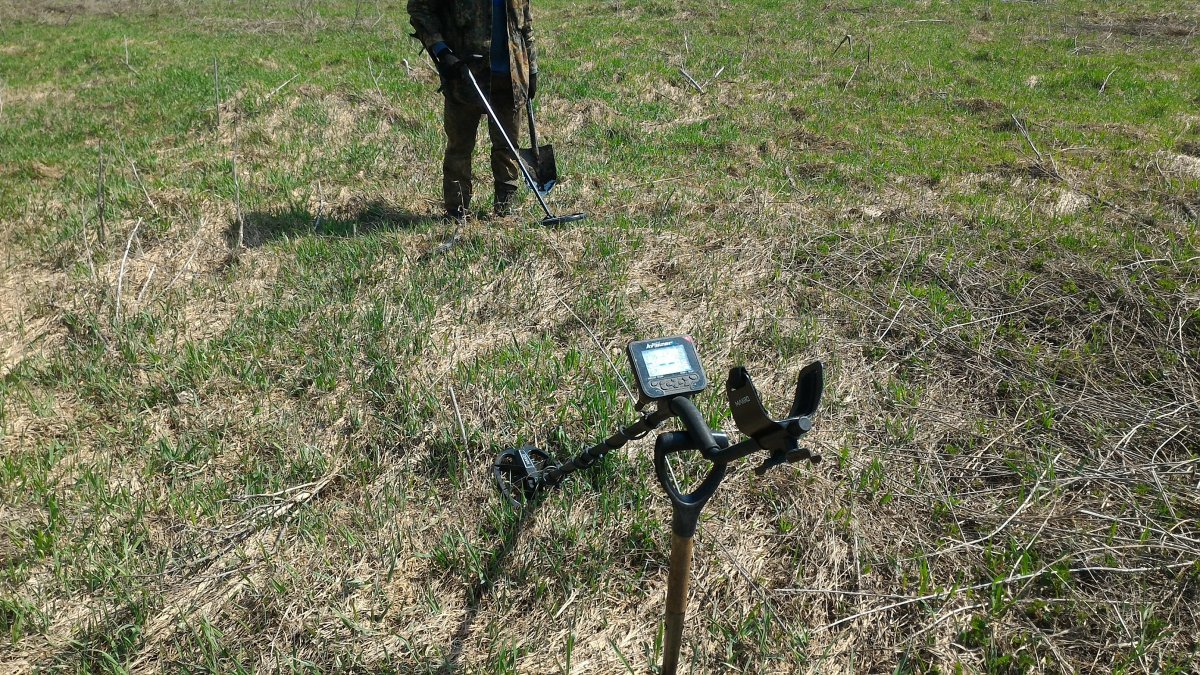

    Вчера выходил с камрадом побродить на луг.. У него аська с катушкой марс тайгер.. Вобщем он меня сделал по глубине на одном сигнале.. Мультикрузер не достал билон с полтора штыка.. Может ребром монета стояла или х.з. как.. Вобщем после того как было выкопано верхних 10см грунта - Мультикрузер четко показал цель.., перед этим сигнал был не копаемым.. Короче говоря - все-таки маленькая катушка не добивает (проигрывает) по глубине 13-тому элипсу Тайгера. С ув.
    mudryak та Юрій Д подобається це.

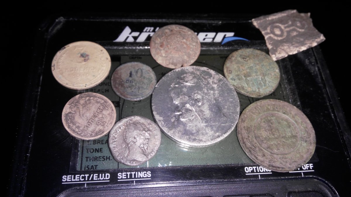

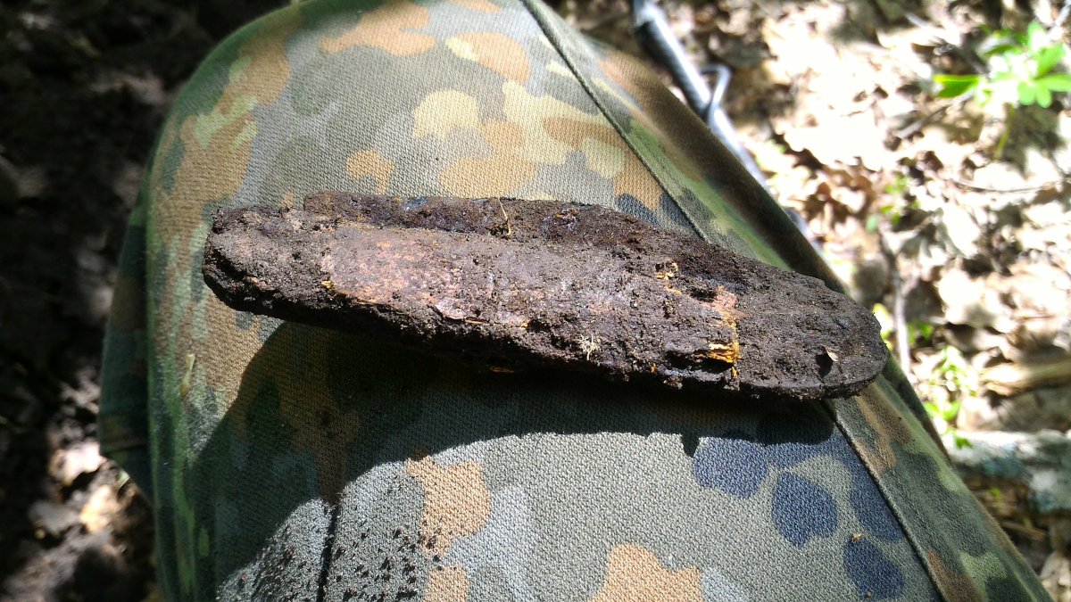

    Вобщем поэкспериментировал - сегодняшний хабар
    InstruCtorS, Vesel'chak, Юрій Д та 4 іншим подобається це.

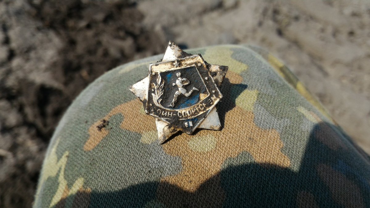

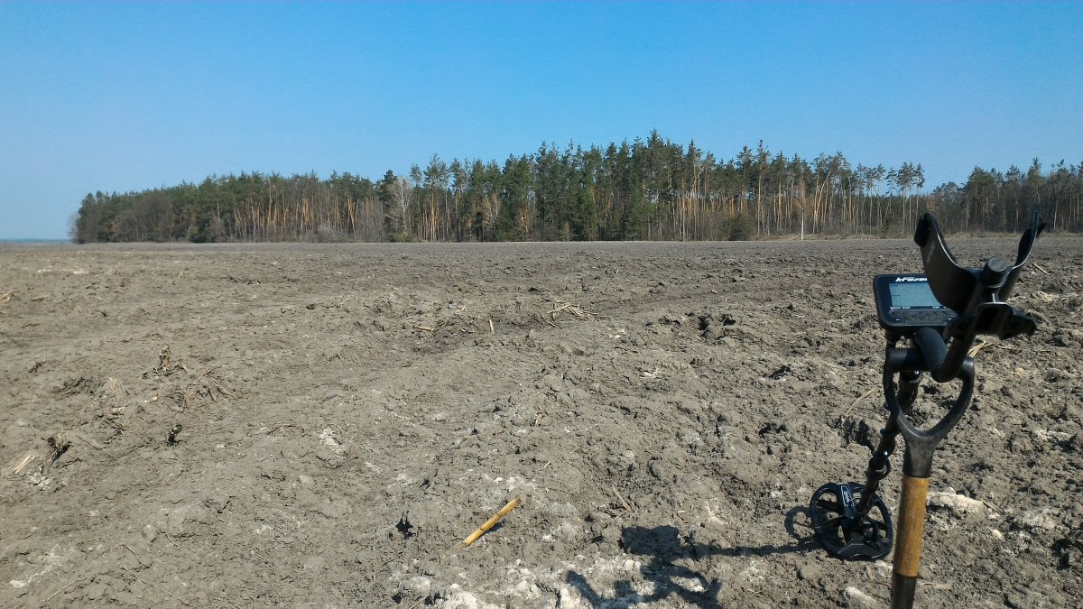

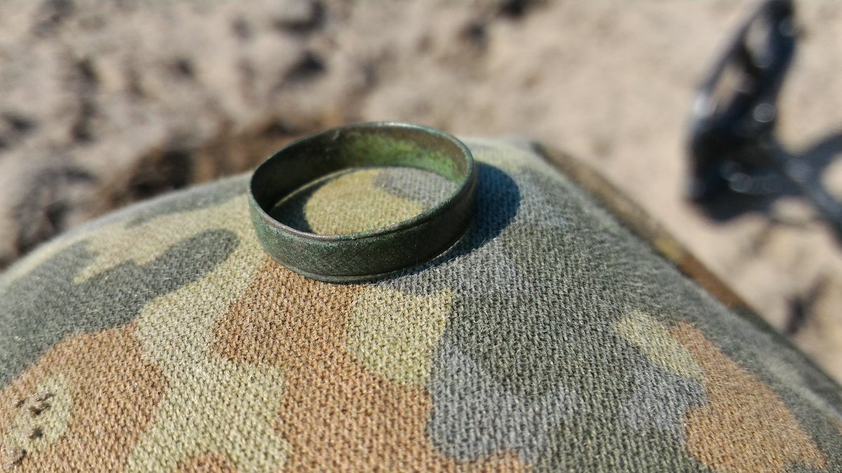

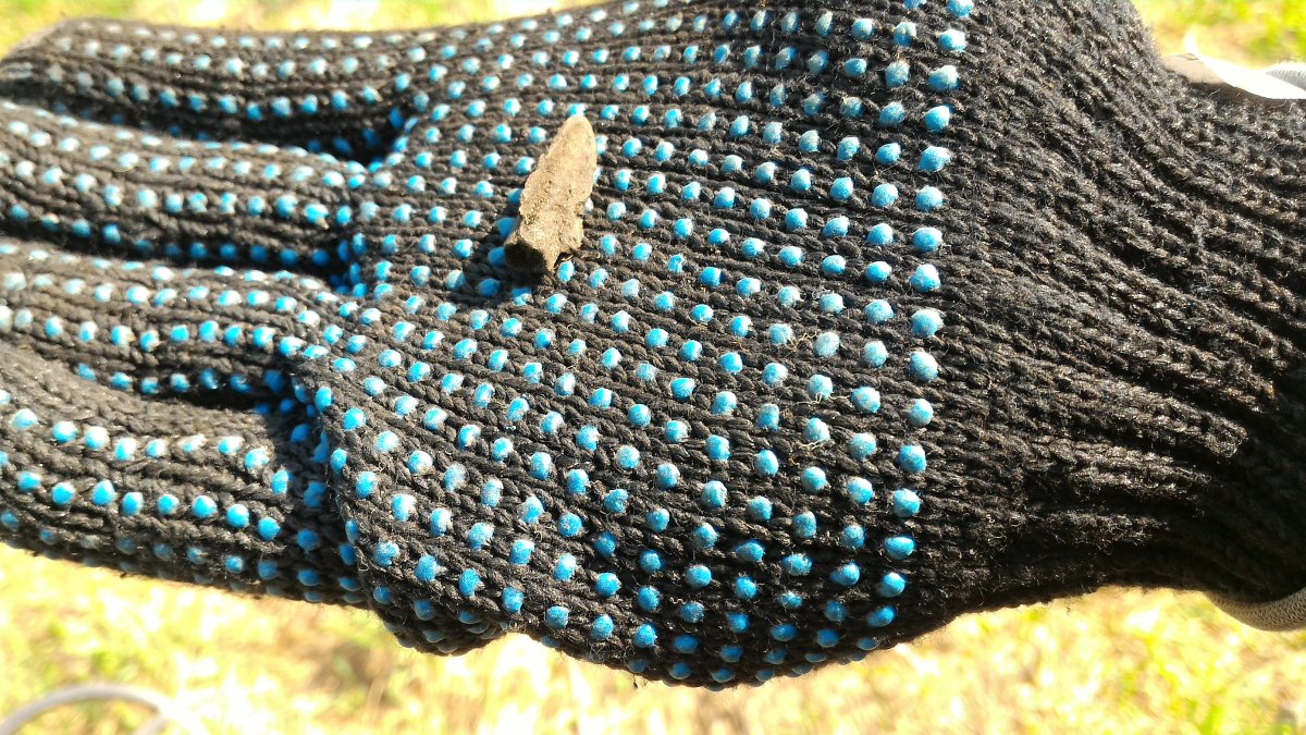

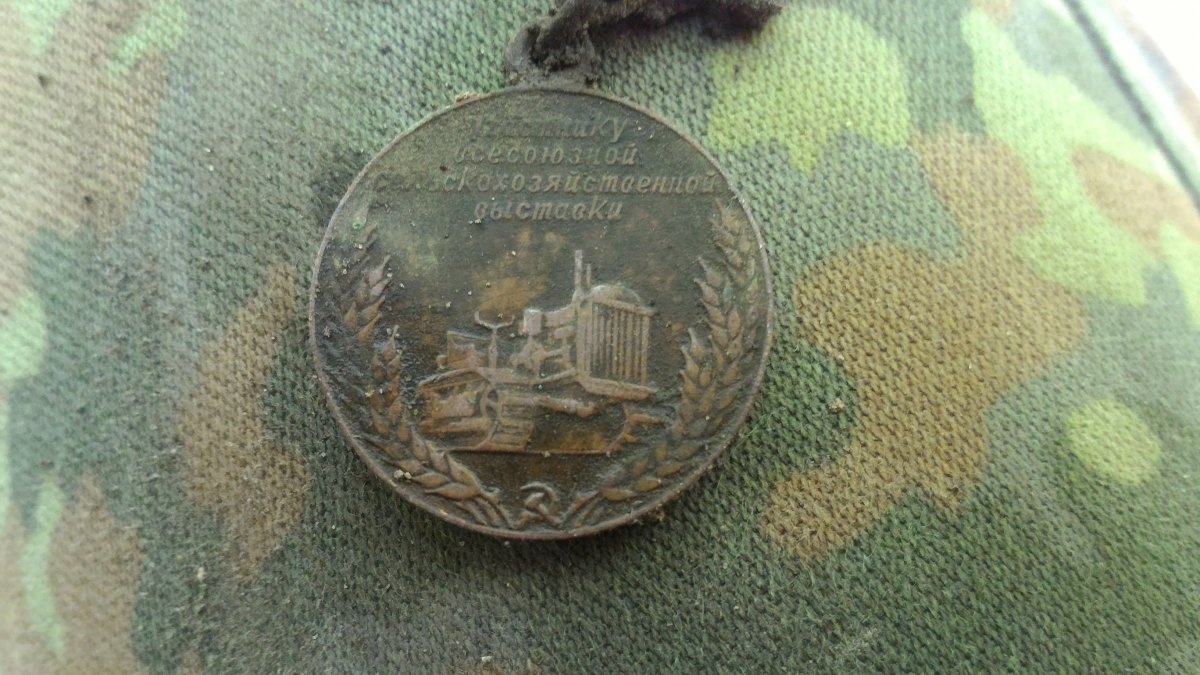

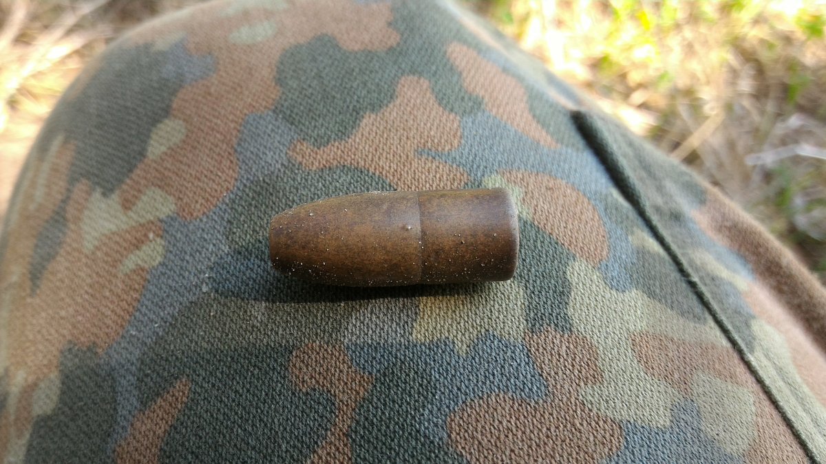

    таки напоходив, з 9.00 - 15 поділка на одну впала, ходив в двох тонах, таки шумний теж режим але глибокий, потім на 3-х тон перейшов і знов на двох, 14 КГц.. Кільце мідь Вді - 41-52, значок спортсмен Вді - 87, частина фібулки 77 ? пуля- 67, звіно трансп. лєнти- майже два штика саперки Вді - 66, чорнини багато Вді 5, 11 некопав, люмінь проволка Вді 29-31.
    Таки з тонами напряг :smile_5: в одну і туж тональність., в Макро рейсері веселіш було.
    Ще замітив що плече болить після копу, в Райсері кисть боліла:D :smile_8:Таки переходить на рейсер 2 або чекать сухопутну новинку мультикрузера з тонами.:beer:

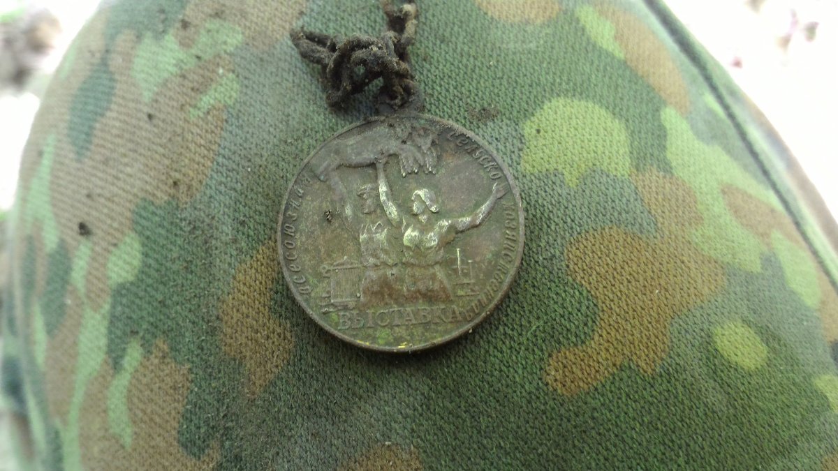

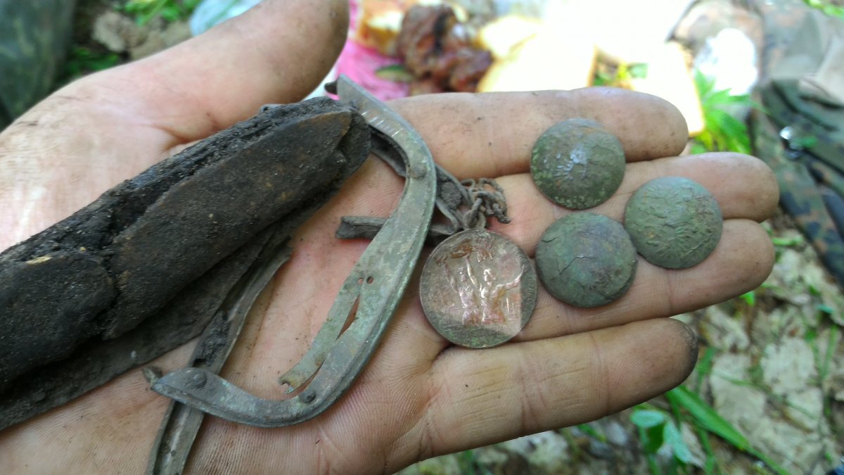

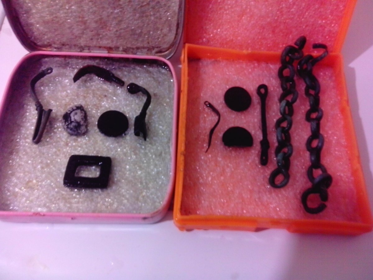

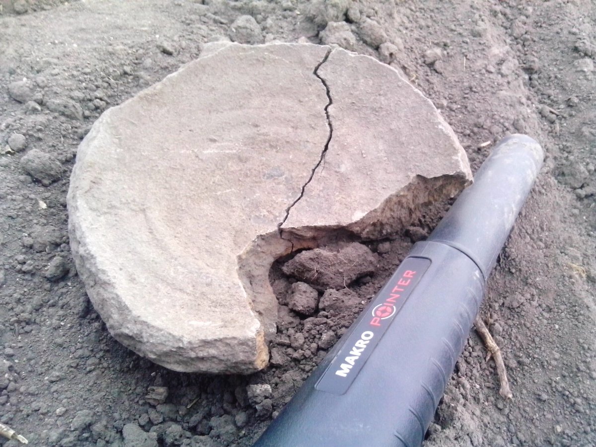

    Всім, доброго дня! Був я 17.04.18 на копі по Чк. Хто може, що сказати по бронзовій цепочці? Динар на МР1 глибина штик, ВДІ 64. Фібули ВДІ 47-48. Брат на ММК ходив на 2 тони, каже, що дуже сподобалось, стабільний без ніяких "ложних" сигналів на чуйці 94 і глибина вражає... ММК ( пінцет ЧК ) ВДІ 24... Одним словом, що МР1, що ММК прилади - СУПЕР!!!
    NITMAG, TANKQ та Бек подобається це.
