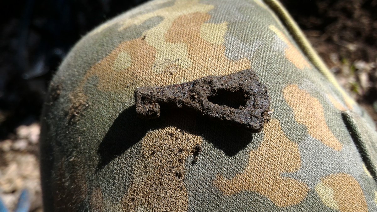

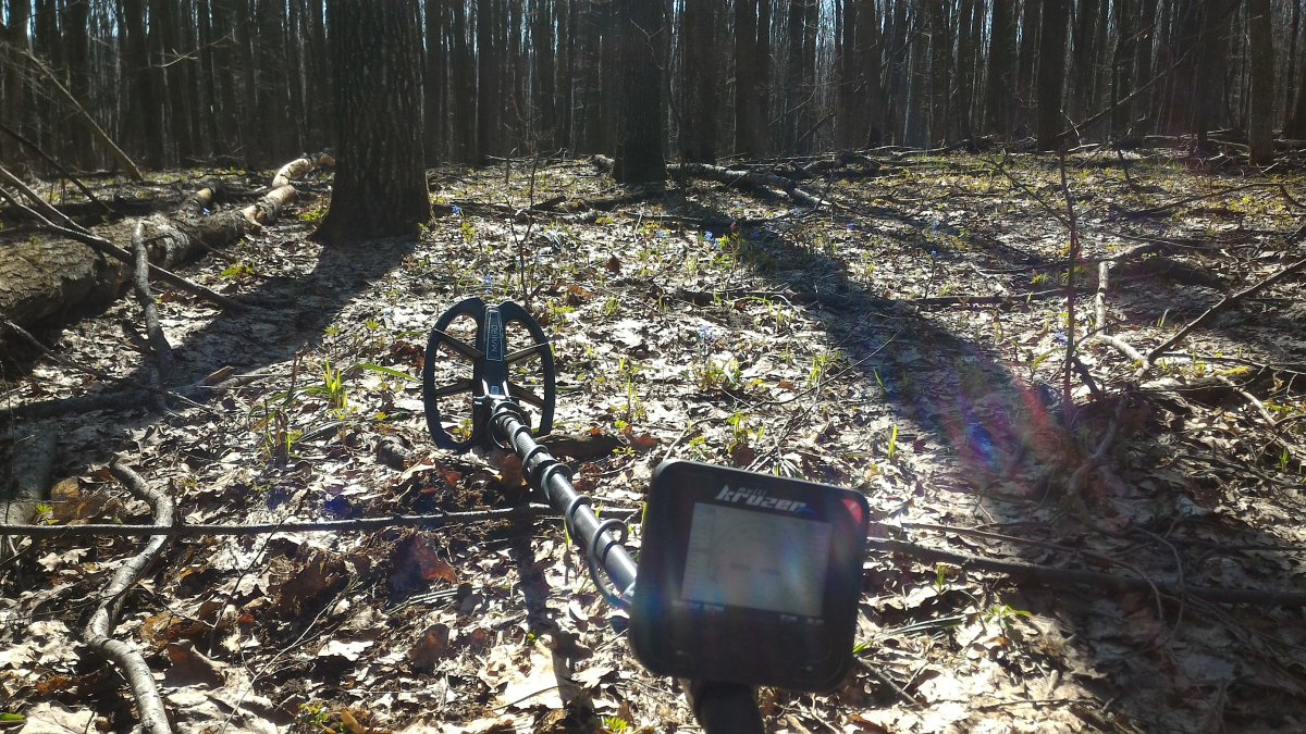

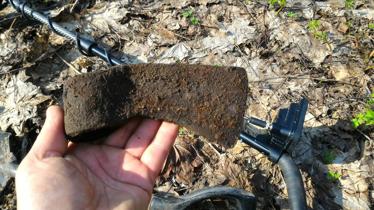

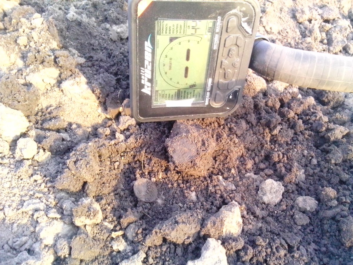

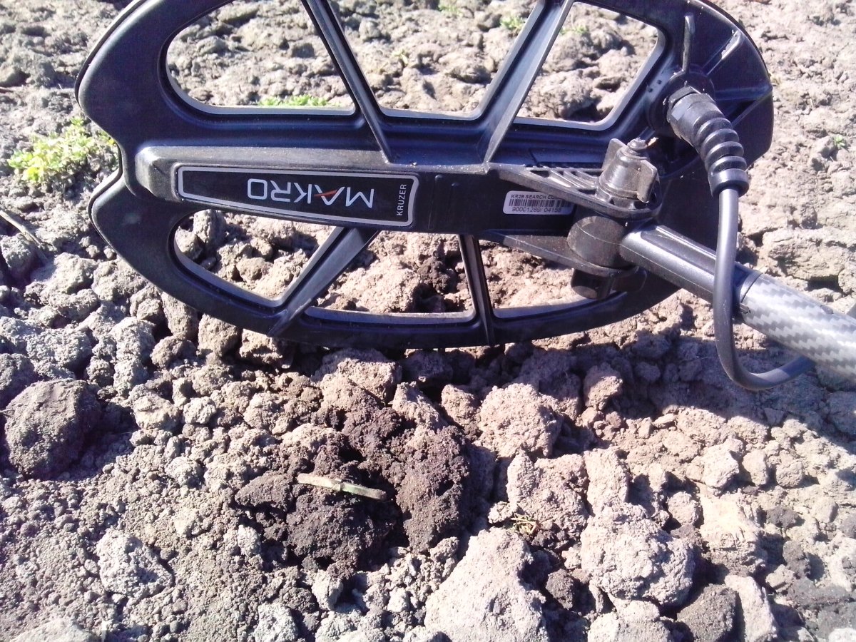

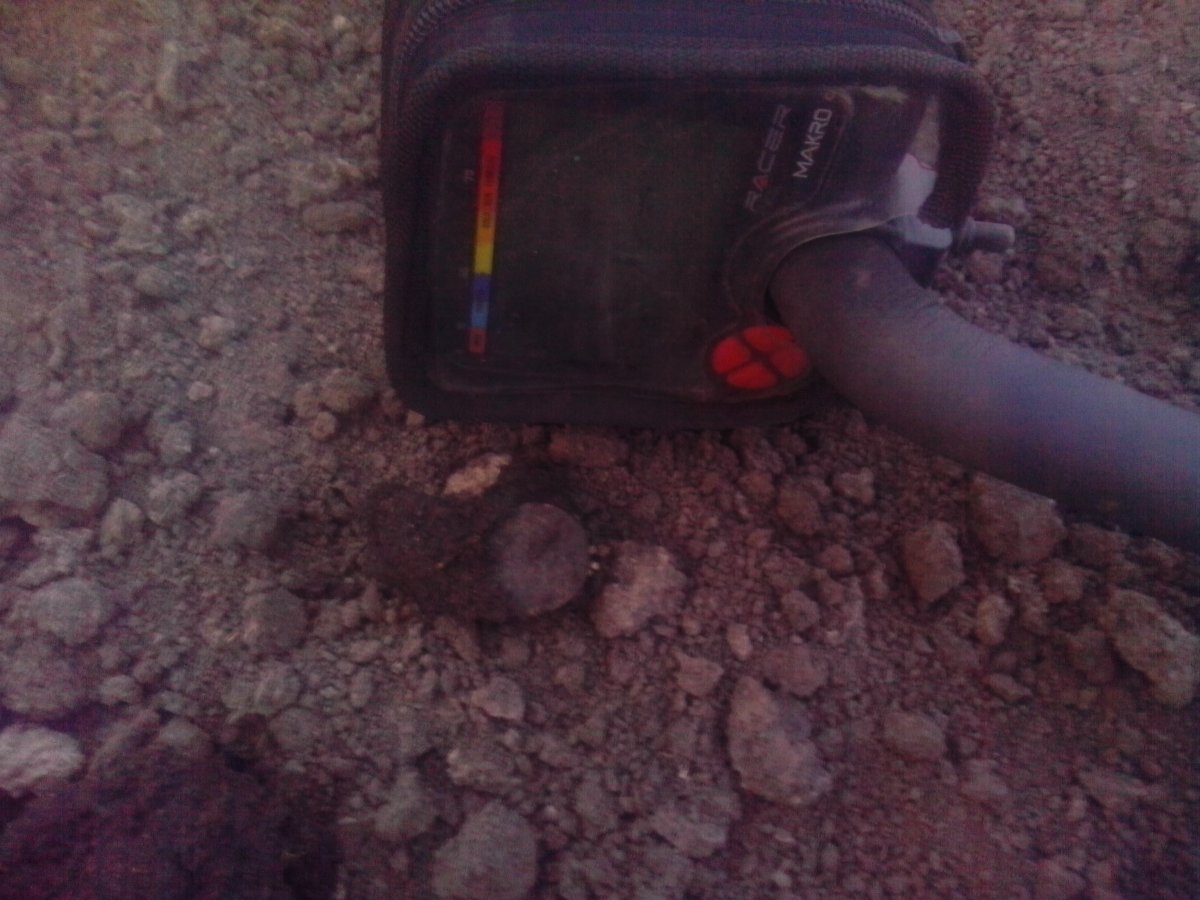

    Перший вихід з крузером :beer: по ходу той самий деус :D таж крякалка. Режим 4 тони шумний що і в макро 2-х тон. 3-х тон тихший, але виявив прикол, небалансується, (внизу який коіл показувало) потім з часом баланс можна провести, на всих інших режимах баланс гут. Мілочовку бачить звірсько, глубина порядочна, ржавий осколок штик саперки (фото) Вді 5. Ніяк знов до тонів незвикну :( все на один лад, не так як у Фішера Ф70, коп з 9.00 до 17.00 акум сів на 2 поділки, і то провтикав підсвідку виключить..
    монетка 10, 15 коп рані совєти - Вді 23, 1 коп катьки- Вді 88, пувиця шкільна люміній - Вді 78, фольга папіросна - Вді 17 - 20 , 5 коп ссср- Вді 56, топірець - Вді 5-18 Ю, дробинка -Вді 28-30, частота 14 Кгц, чуйка 90,все інше в дебрі неліз щоб лишній раз мозг непарить та і дубки навкруги були, а мд річ дорога.;):beer:

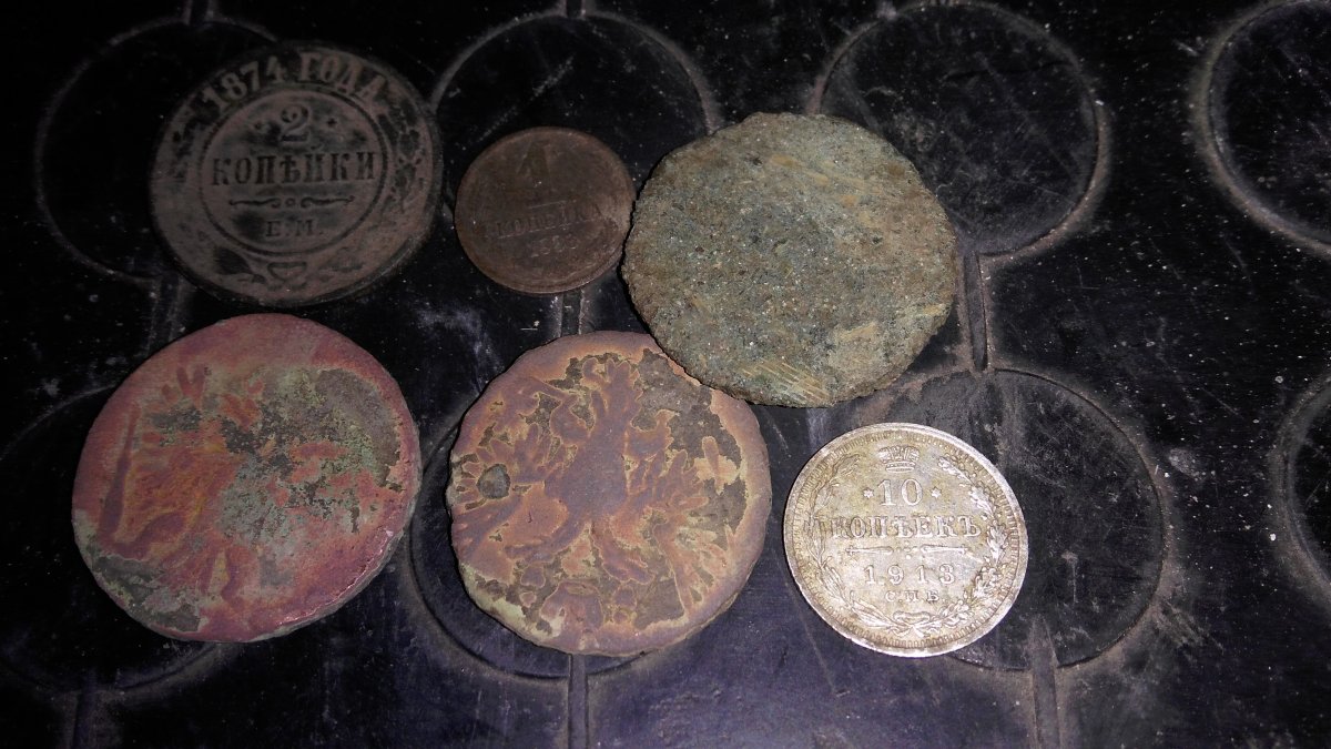

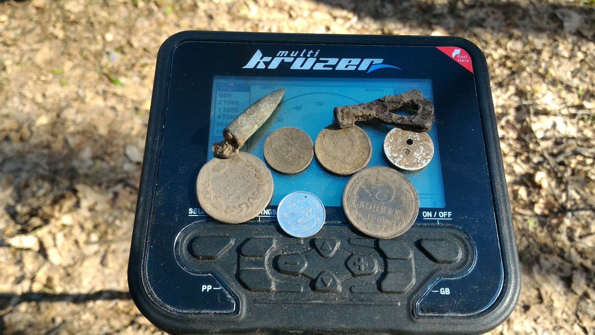

    Приветствую форумчан! Поделюсь своими впечатлениями о приборе..
    С Дэусом проходил 3 сезона, зимой его продал, надоел он мне своими "пениями", взял Мульти Крузер.
    Вобщем вчера выехал на пару часов, результат на фото - несколько монет и жменька сопутки.
    По прибору - по весу - тяжелее дэуса однозначно, но привыкнуть можно, по эргономике - лучше штанги чем у дэуса еще не держал в руках..
    По дискриму и глубине - прибор отличный, билончик 10 коп поднял с 25см без проблем. Очень крупное железо кидает в цвет, от этого никуда не денешься, по мелкому железу - если при проводке "подхрюкивает" это и есть чермет, легко определить на звук. По балансировке в режиме "3 тона" - подтверждаю, прибор не отстраивается от грунта, может глюк прошивки, а там х.з., в остальных программах балансируется нормально. Управление настройками простое и понятное. В "3-х тонах" прибор ведет себя намного тише и стабильнее чем в "4-х тонах". катушка цепкая, бьет глубоко. В целом прибором пока доволен. С ув

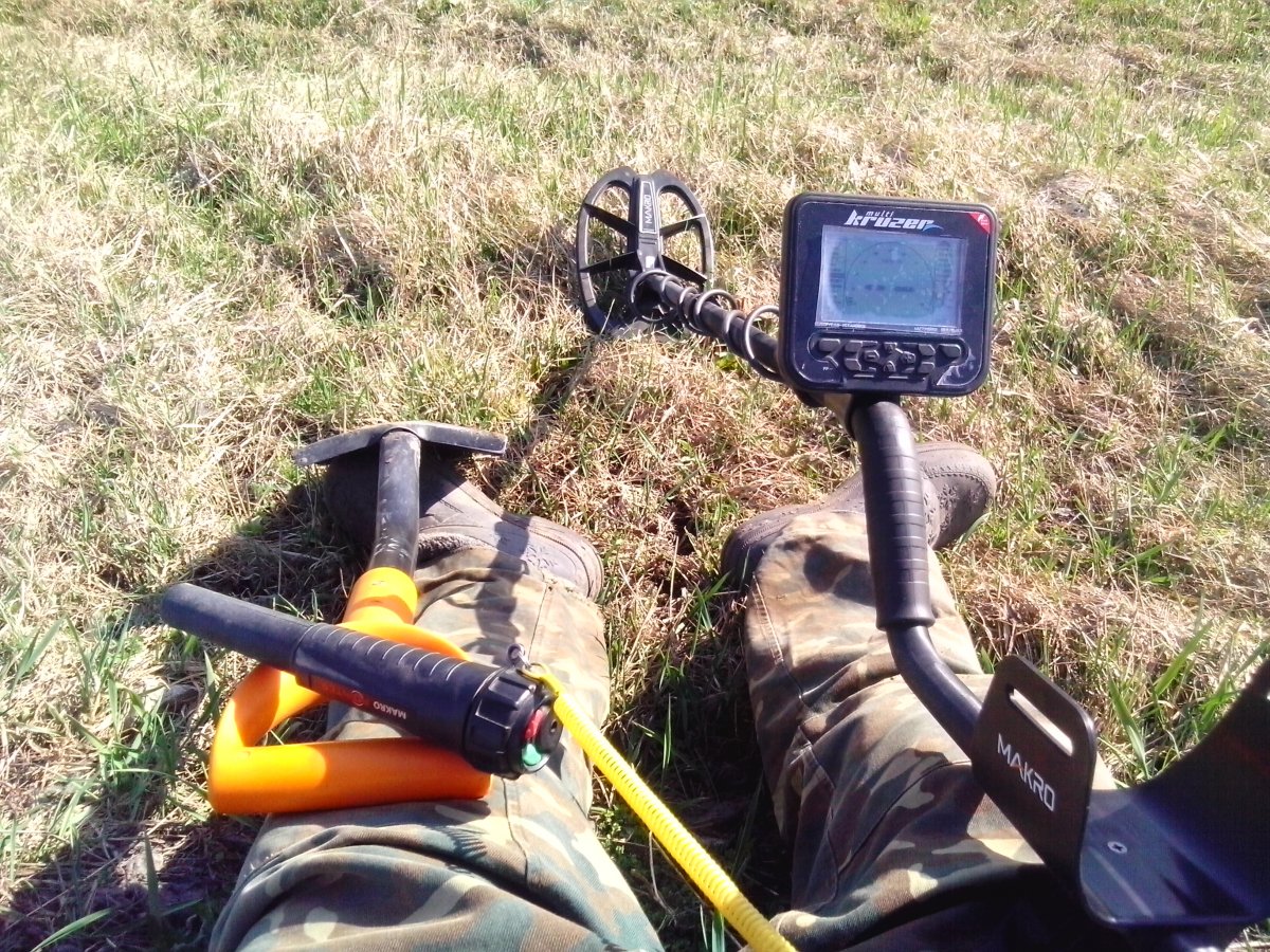

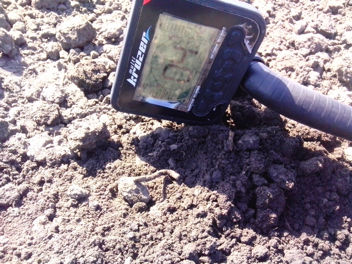

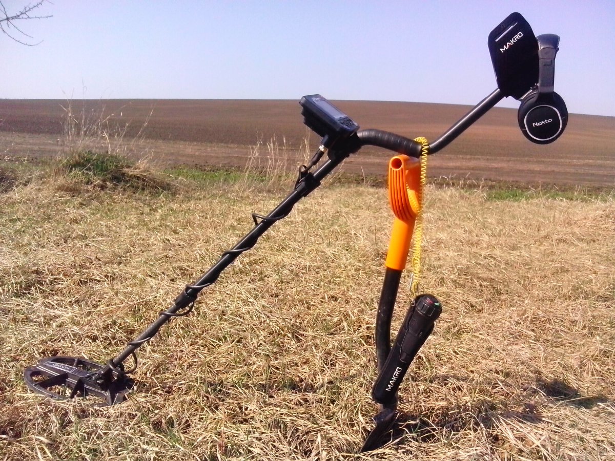

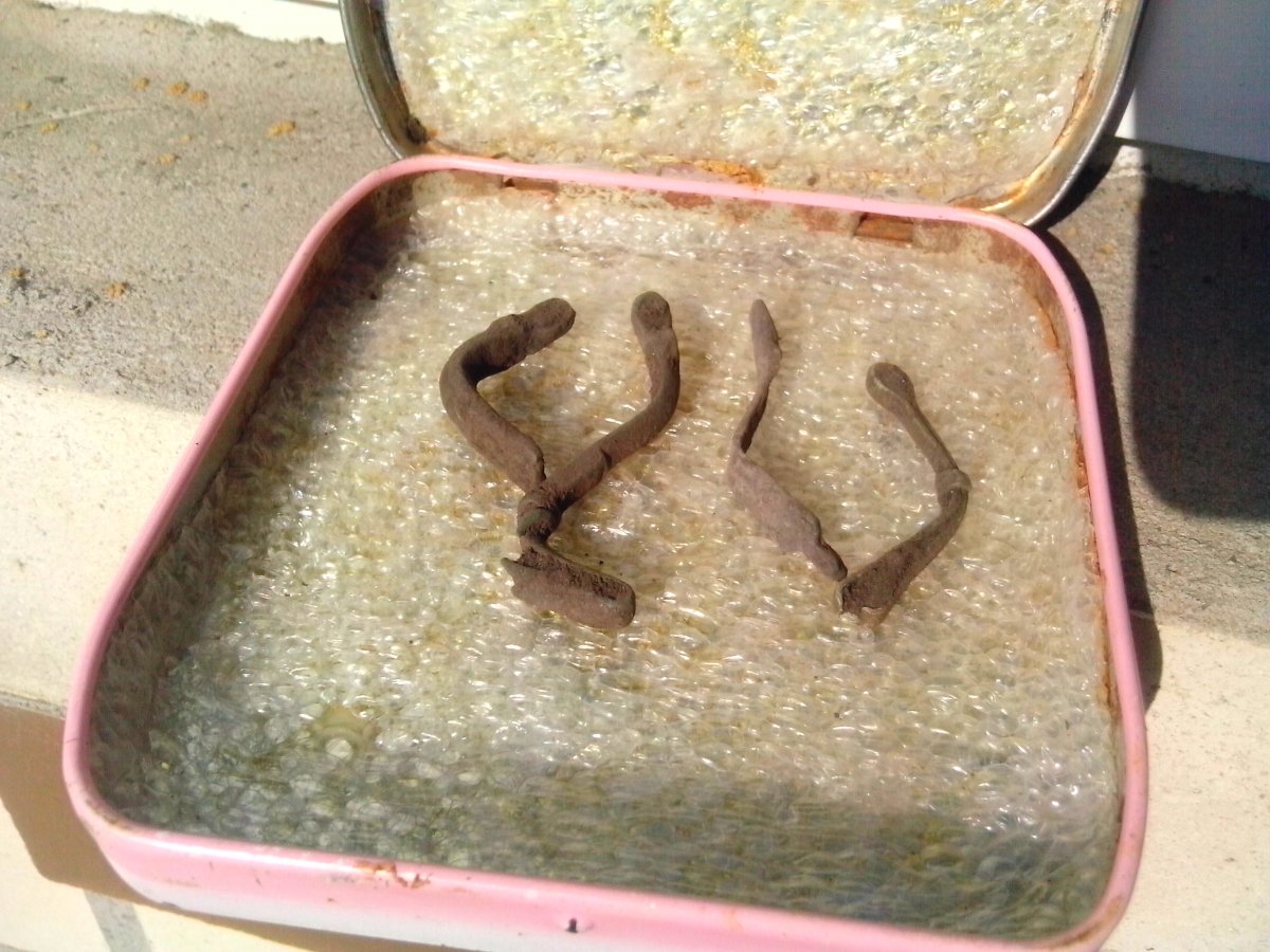

    Доброго вечора.
    Я теж сьогодні зробив перший вихід з ММК. Враження - супер!
    І так, Фібула ВДІ 28, пінцет ЧК ВДІ 19. Ходив на "4тона" чутливість 93, інші настройки, поки-що не пробував (мало часу). Копав 4 години. За 4 години мінус одна поділка на ММК і Вухах. Доречі, вуха- дуже сподобались... Коли йшов до авто, включив "2тона", чутливість 94, - вразила стабільність прибора. (Ходив на 19 кГц).:beer:

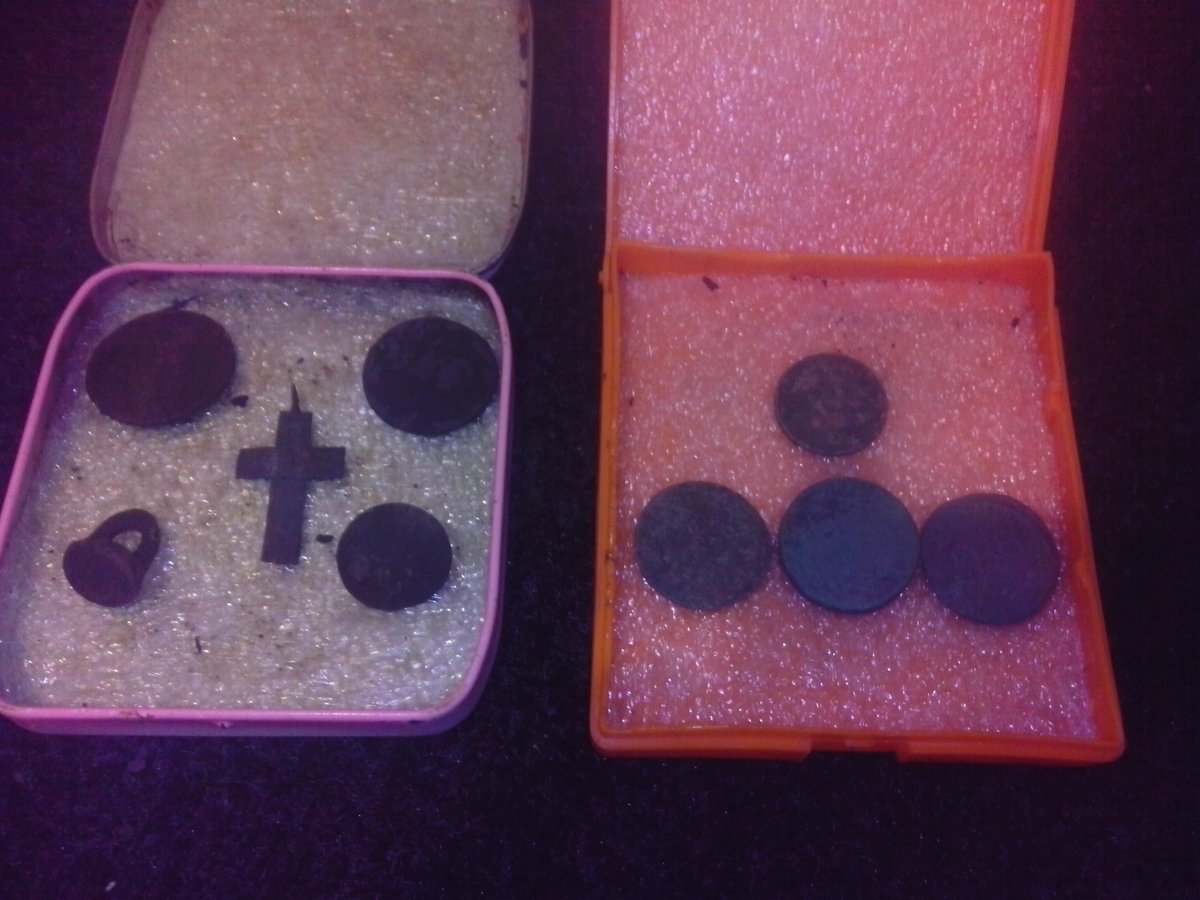

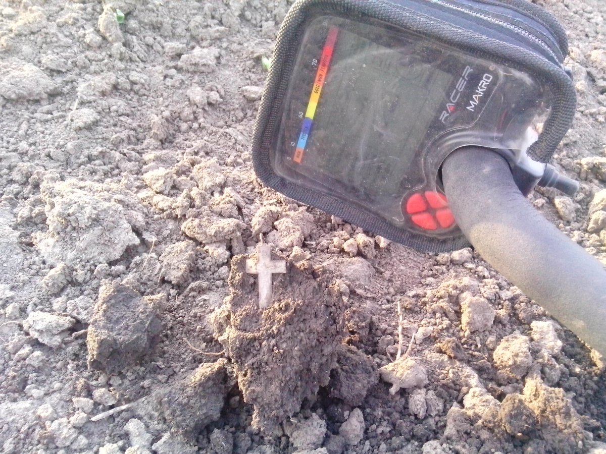

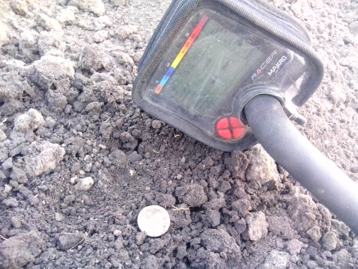

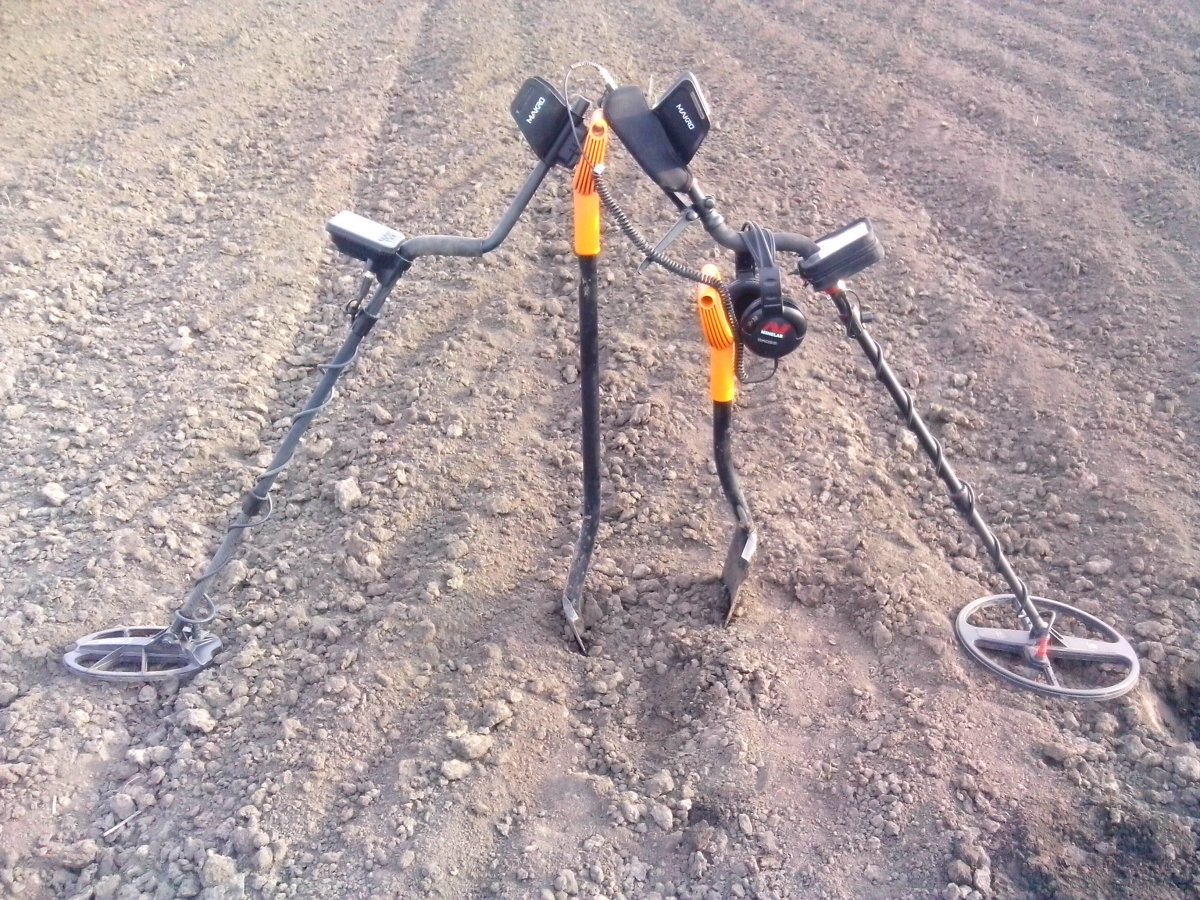

    Всім привіт!
    Сьогодні з братом вирвались на коп. Вибрали обдумано - Корчму, місце бите-перебите!!! Ходили поміж чужих ямок. Як результат (брат) ММК підняв - 4 монети, я МР1+діскавері 2 монети, 2 гудзика і хрестик. Братові ММК сподобався. За 4 години знову мінус поділка заряду... Вирішив вдома розрядити до "бублика" і поставити на заряд ММК. В загагальному за 8 годин копу "- 50%" батереї... (ходили тільки у вухах) на 19кГц . Думаю ММК 14 годин попрацює безперервно.:beer:
