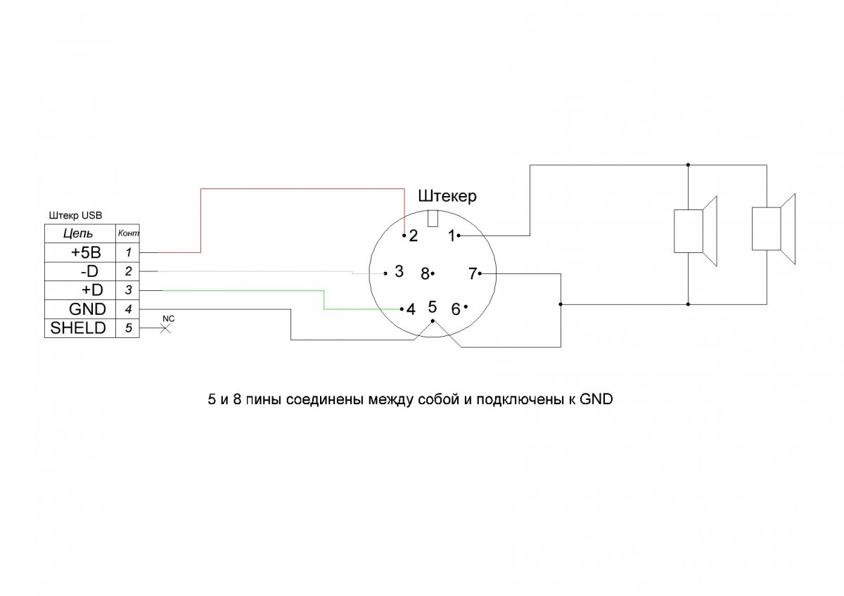

    Большое спасибо, реально помог!!!! Поехал на море, забыл зарядку на ММК! Две иголки, шнур и твоя схема сделали чудеса!!!!! Спс

    Все ок, заряжается, кстати на этих настройках, специально сегодня пробежал на море по зоне прибоя, не шумит, все четко ловит, не глючит!
