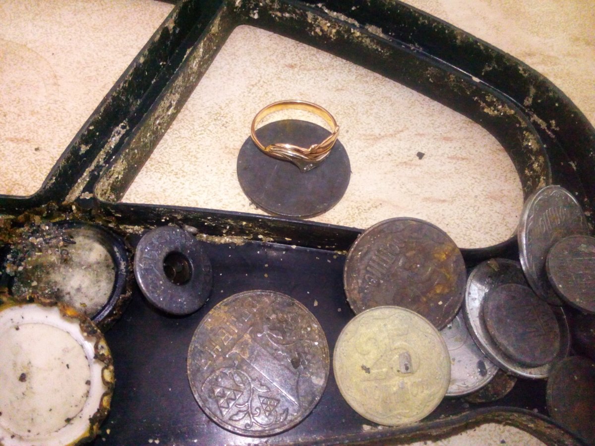

    Вчера тестил Крузер в воде .
    Есть нюансы..
    При погружении блока звук почти не слышно, вибро мало помогает , вди в мутной воде не особо разглядишь..
    Найдя цель мд хочется отложить в сторону чтоб нормально копнуть скупом с помощью двух рук.. то есть прибор желательно привязать к поясу чтоб не искать в воде потом..
    Наушники в этом случае нужны..пояс тоже чтоб крепить хабарницу, мд и скуп.
    Ходить в режиме пляж , чуйка 80-90..
    Это мои выводы , может кому помогут
    mudryak та Maximus76 подобається це.

    Раньше ходил с Тесоркой экрана нет .звук через уши ,чтоб не тонул вырезал под подлокотник пенопласт , блок в заброды .хабарница на груди и копал вкусности ... ММК конечно тонет и блоком в низ и ВДи видно конечно так как по звуку не всегда ясно что на дне , Без ушей на вибро было напряжно Сейчас есть уши . ММК пока тонет на дно ,хабарница пока на груди , есть неудобства. Пока . Но копаю вкусности... Первый выход с ушами были серебрушки (второй выход с ушами окупил пол наушников)
