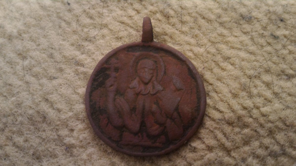

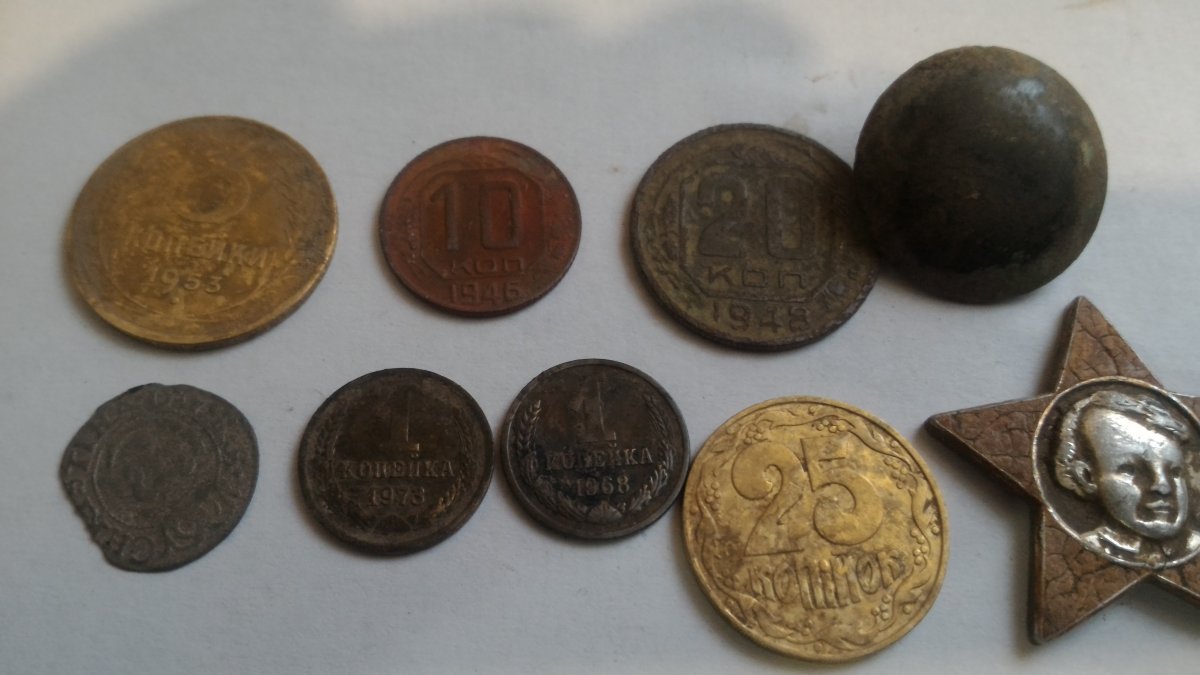

    вітаю. пройшовся сьогодні по полям, камради витягнули,:beer: не люблю полів, один динарій може і хапнеш все інше вбите хімією.:beer:

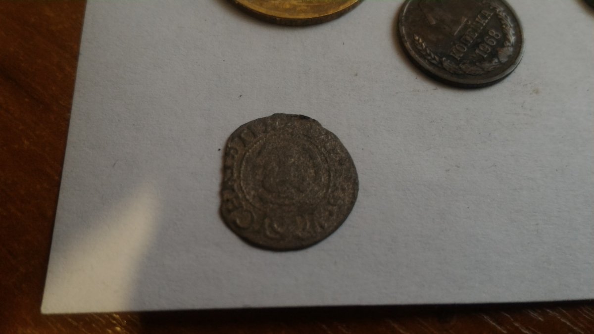

    Прикольно, динарій в камрада арт про вді 24. Протестував по повітрю - 5 частота - вді 11-14, 14-вді 20-24, 19- вді 24-42 , прикольно.Аулєтик см 15 мідь-вді кажись 52-65 , било цівітняком копнув.:beer: Почав чогось шумно на 4-х тонах працювать, добавив треш, знизив чуйку, потім на три тони перейшов :beer:
    Заряда хвата з 9.00-17.00 одна поділка впала. Така чуйка що крузер щось мені недоказує :D чи то по настройкам чи то по глубині, хоча металічний шмурдяк штик саперки хвата.

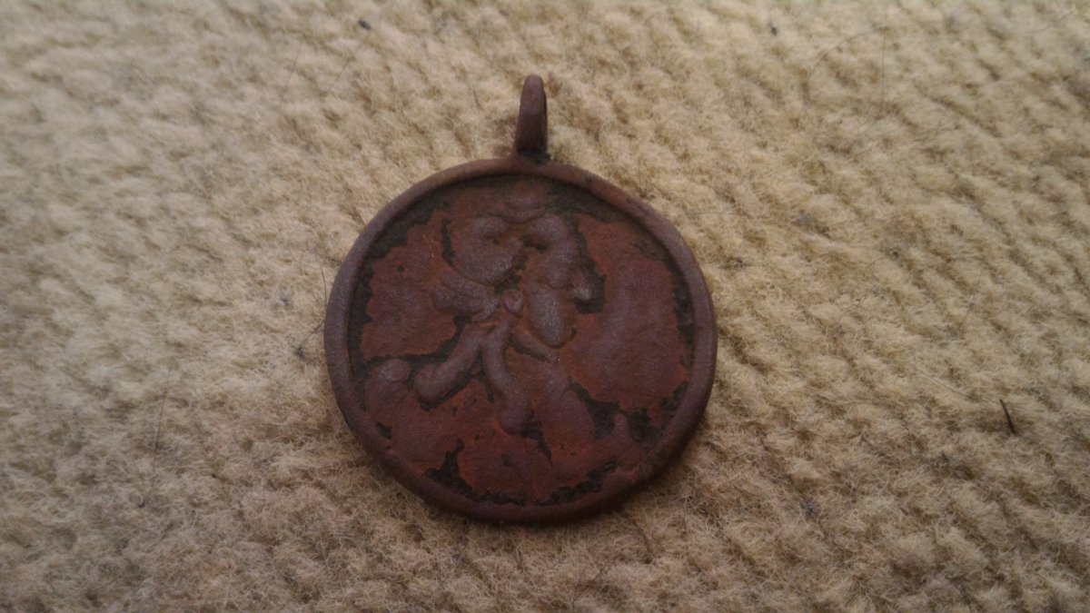

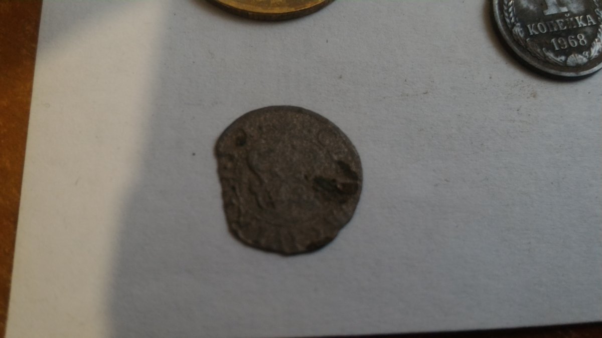

    19 кгц, 92 ч. Манетку зацепив см 10.По ходу на різних частотах, з різними режимами різні Вді.:beer:

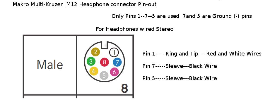

    Ув. камрады, у кого есть родные подводные наушники от Крузера- плиз прозвоните их и сделайте распиновку на разъем наушников. А то я подключал согласно распиновки, которая гуляет в Сети- получилась ерунда. Распиновка наушников Крузер.png
    Просматривал осциллографом сигнал на наушники- он оказался на 6 пине и, кстати, форма сигнала далека от синусоиды. Наверное потому такой крякающий звук. Сейчас не пойму распиновка в сети неправильная или у прибора ошибка в распайке разъема. Ошибку в распайке проводов в радионаушниках в своем приборе я уже устранил. Не хочется вскрывать основной блок и устранять ошибки монтажа. Я все больше склоняюсь к мысли, что приборы турки заказывают в Китае.

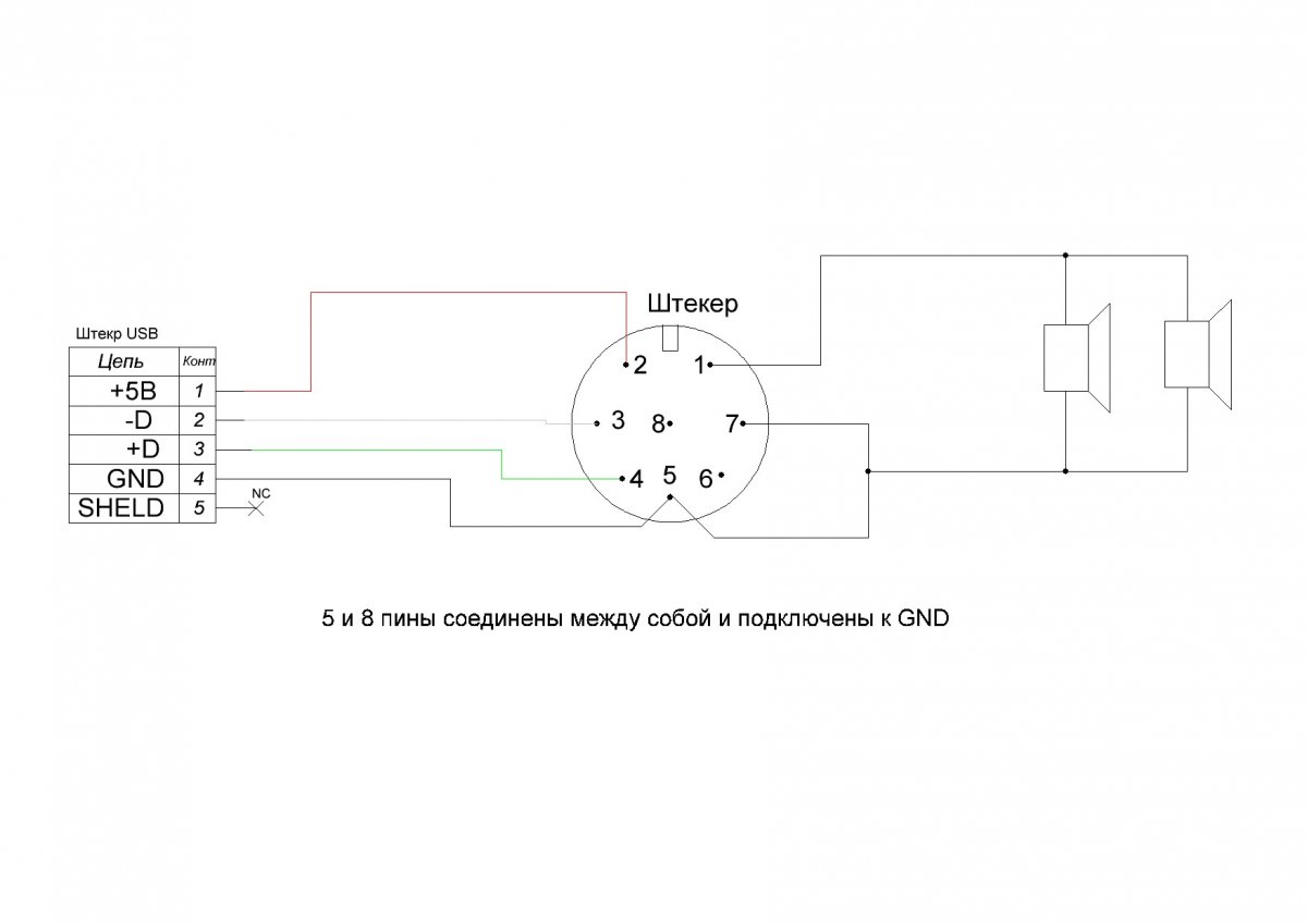

    Разобрался таки с наушниками. Из-за невнимательности зеркально развернул разъем и пытался подключить наушники не на те пины. Естественно ничего не получилось.:( Потом разобрался. Для тех, кому интересно, выкладываю распиновку 8 пинового разьема. К нему подключается кабель USB для зарядки (перепрошивки) или наушники. Makro Kruzer распиновка разъема.JPG
    5 и 8 пины соединены между собой и подключены к GND схемы детектора. Перемычка с 7 пина на 5 переключает выход усилителя с внутреннего динамика на внешние наушники.
    Как-то так. Теперь и я с подводными наушниками. На очереди сделать переходник на обычные наушники вкладыши. Всем удачи.
