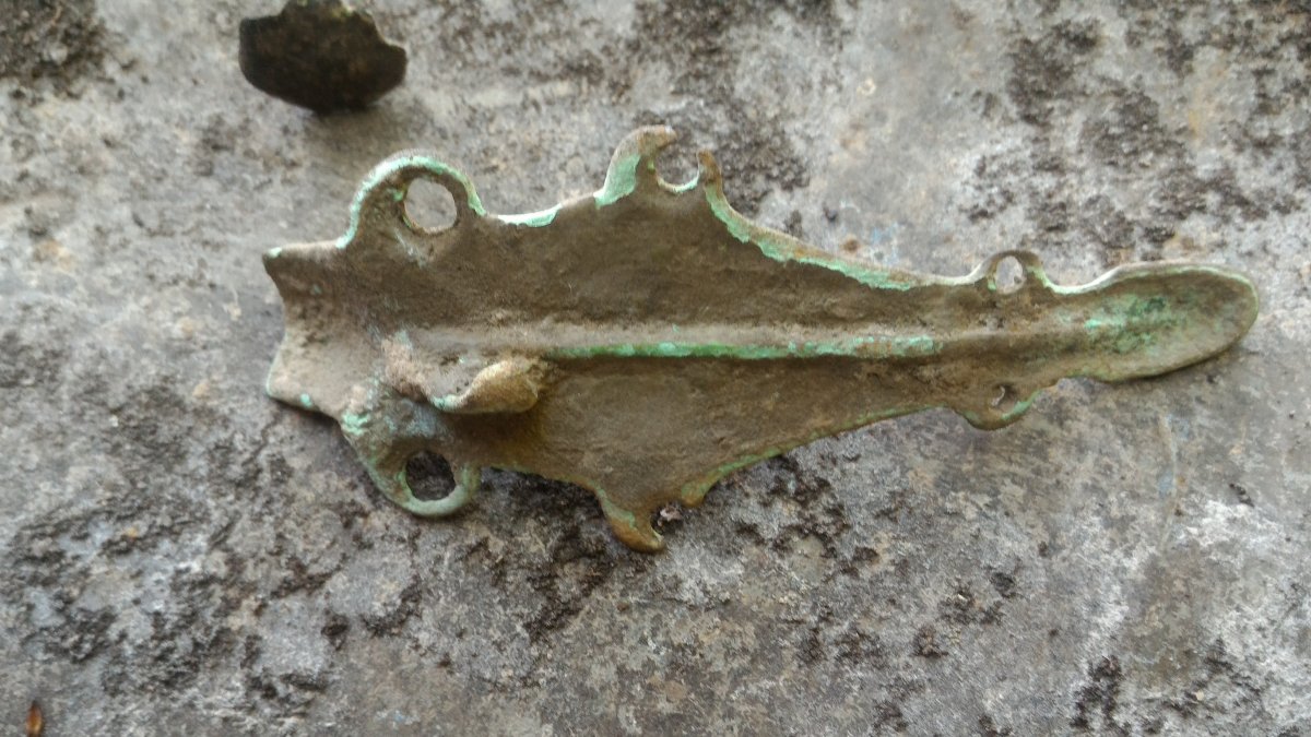

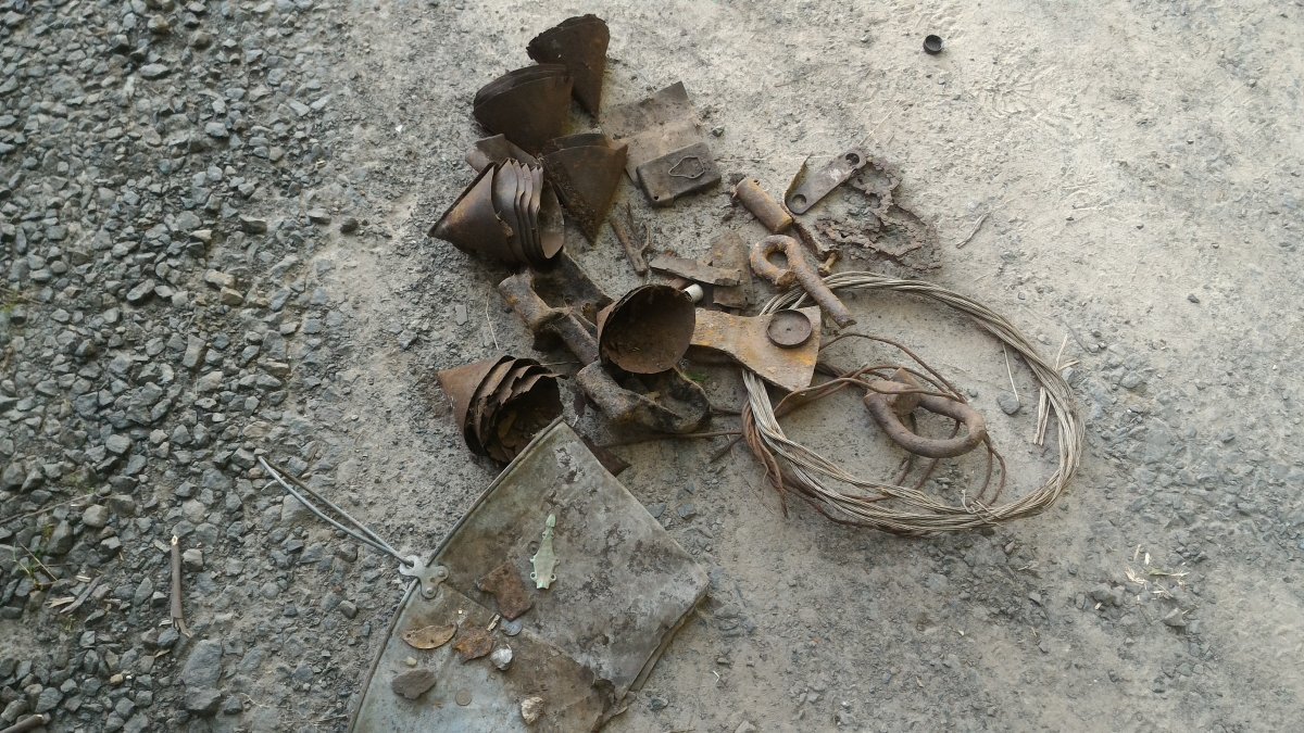

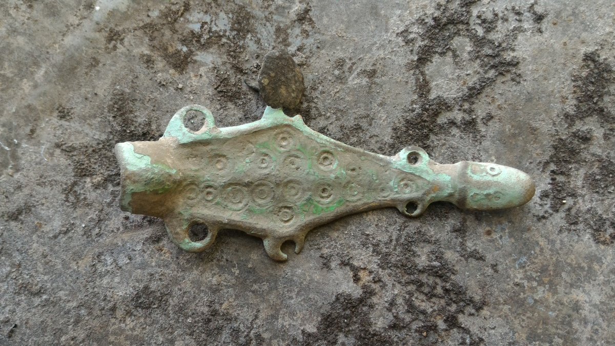

  11. Бек
    Бек General-leutnant
    135
    270
    15.385
    Черкаси, бул. Шевченка 212
    Недільний коп, фібула Вді 66-67, штик саперки 20 см, топор Вді 4- 18-36, лійки просто перегруз. 5, 2 коп сссср- Вді 54, -5 см. був глубиний сигнал, то зявлявсь то пропадав, копнули см 50 , пішли биті уламки глиняного посуду, докопали на саперку і таки ще далі є сигнал, короч засипали назад лінь копать було, викопав поруч цвях з кінської збруї, Вді 34-см 5.:beer:
