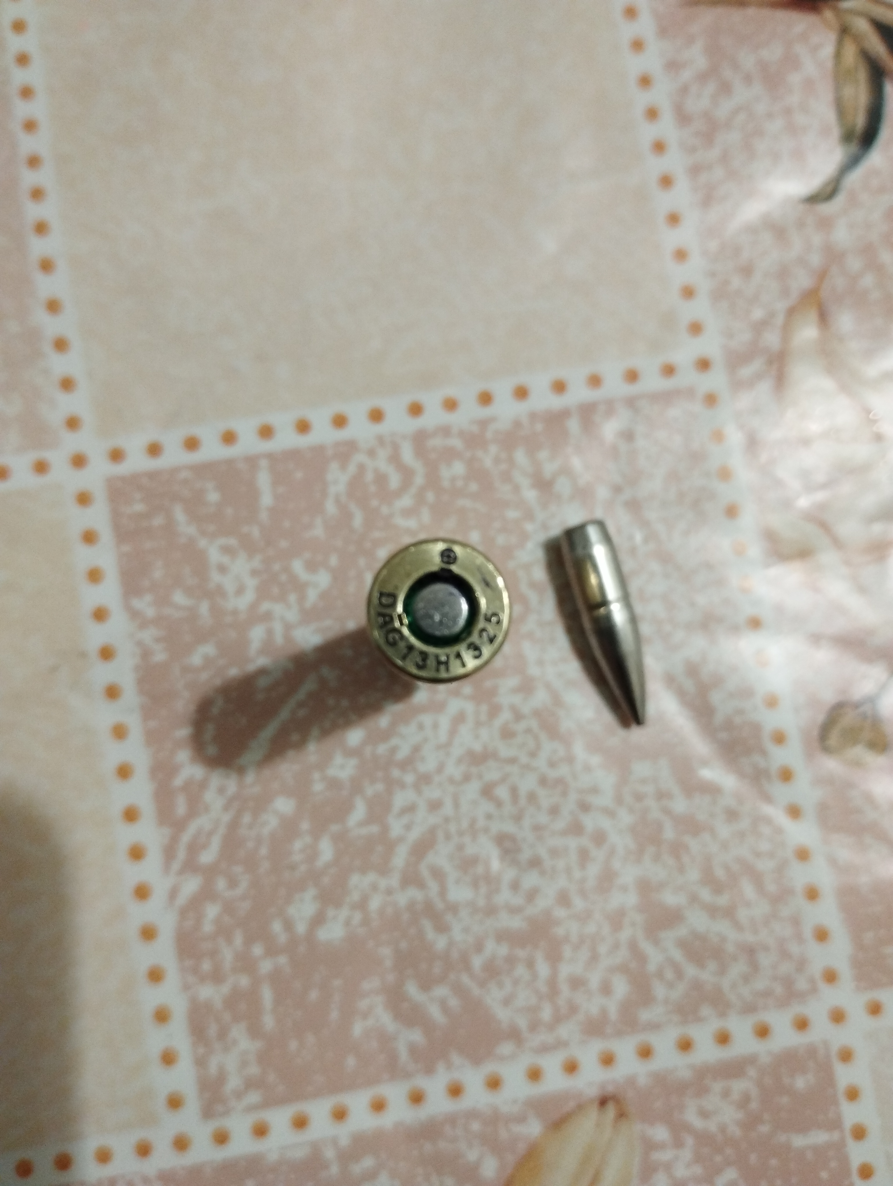

    Доброго часу.
    Потрапив такий пакетик 223/5.56.
    Цікава куля, мельхіор не магнітиться китайські ваги показали вагу кулі 4 гр.
    Питання до знавців: то щось військове чи спортивно-мисливське?

    Доброго времени суток!
    Ну, судя по клейму, патрон выпущен германской компанией Dynamit Aktien Gesellschaft, de Empelde (Hannover) для использования в войсках блока НАТО.
    О чём свидетельствует знак принадлежности НАТО - кружок с крестиком внутри.
    Вес пули стандартный для всех армейских боеприпасов калибра 5,56 х 45 - вес равен 62 грейнам. В армии США (и блока НАТО) вся номенклатура пуль (бронебойные, со стальным сердечником, трассера и т.д.) имеют
    один вес - 62 грейна. Что равно примерно 4 грамма. Такой подход (одинаковый вес пуль) упрощает стрельбу разным боеприпасом. Не надо пристреливать оружие из-за разного веса пуль.

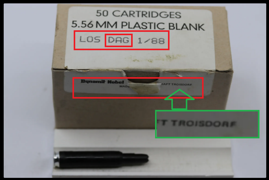

    "...Die Munitionsfabrik Dynamit AG, Werk Empelde :
    С окончанием войны завод в Эмпельде был закрыт. Большая часть компонентов завода была демонтирована, а некоторые здания снесены. ... Новый этап использования начался 11 декабря 1961 года, и Liebenau-Metall переместила свои производственные площади по производству гильз с бывшего завода «Карл» Эйбиа в Либенау в Эмпельде. Однако через несколько лет коммерческое использование имущества прекратилось,... В 1983 году оставшиеся бункеры, залы и земляные стены были снесены, и на этом месте был построен «Вонпарк-ам-Зее, Эмпельде». Только после того, как многочисленные жилые дома уже были возведены и заселены, после исследований стало известно о сильном загрязнении почвы. Большинство собственников столкнулись с проблемой, что среда обитания опасна для здоровья, но недвижимость была непродаваемой, а значит, практически бесполезной! Пострадавшие основали BIWAS «Bürgerinitiative Wohnpark am See», чтобы отстаивать свои потребности перед учреждениями. Тем временем округ Ганновер и город Ронненберг приступили к рекультивации почвы. В июне 1999 года промежуточный статус трофея заключался в том, что служба по обезвреживанию неразорвавшихся боеприпасов изъяла около шести тонн боеприпасов и взрывчатых веществ. Работа еще не завершена. Состояние: На северной окраине фабрики остались только два исторических здания: административное здание, которое сейчас используется компанией, и жилой дом, который до сих пор используется в жилых целях."o_O
    Почему (скаем) НЕ Тройсдорф ? ? ? ("мУн" как всегда трындит...:()
    :smile_8:

    Можливо трохи не точно зформулював питання.
    Судячи з відповідей, набій військовий, але оболонка мельхіор та відсутність сталевого осердя, то так має бути, чи можливо що гільза + релоуда?
    Hollger likes this.

    Фабрики "ДАГ-Эмпельде" не существует с 1945 года (во всяком случае - под логотипом "ДАГ"),
    А Тройсдорф всегда выпускал РАЗНЫЕ боеприпасы для НАТО,
    так что "может" - здесь неуместное слово...
    :rolleyes:
    ...то Вы "мун" плохо знаете...
    :D
    на гильзе маркировка "Для НАТО" и что с ней потОм делали - не суть вАжно...
    ...но немцы таким не занимАются...:smile_8:
    З.Ы. ...найдИте чья пуля и поймёте "релоад/не-релоад"...

    IMG_20230214_225428.jpg Лише одна думка, Ван Хелсінг про.....бав "камандірський" патрік :D:D:D:D

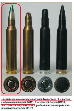

  9. A10A
    A10A General-leutnant
    23,983
    Location:
    Київ, Україна
    ...а чому куля мєльхіорова ?
    на фото виглядає як нікельоване залізо ??
    (залізна оболонка покрита нікелем - куля DM11, для Бундесверу)

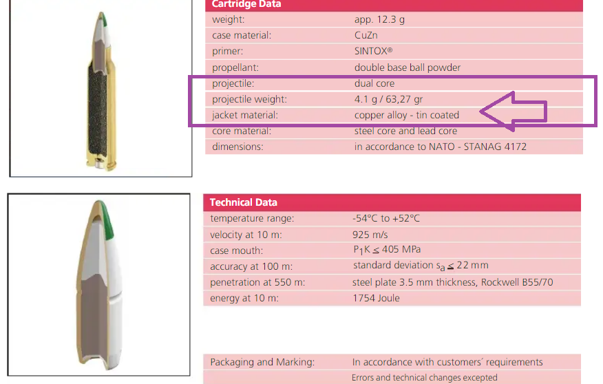

  11. A10A
    23,983
    Location:
    Київ, Україна
    ...таки-тАк - мельхіор (див рис.)
    Titushka likes this.

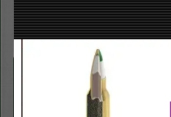

  12. Titushka
    Titushka Feldwebel
    469
    Location:
    Фарба на " носі" могла зтертися, а що за двокомпонентний сердечник? IMG_20230214_232459.jpg
    A10A likes this.
    23,983
    Location:
    Київ, Україна
    ...написано - сталь+свинець (!?)
    o_O
    Erwin_67 likes this.
  14. Erwin_67
    Erwin_67 Stabsgefreiter
    185
    Location:
    Украина, Одесса
    Верхняя часть - стальной сердечник, нижняя - в основном свинцово-сурьмяной сплав.
  15. A10A
    23,983
    Location:
    Київ, Україна
    :oops:
    вибачАйте оболонка : мідний сплав, покрИтий оловом...
    :beer:

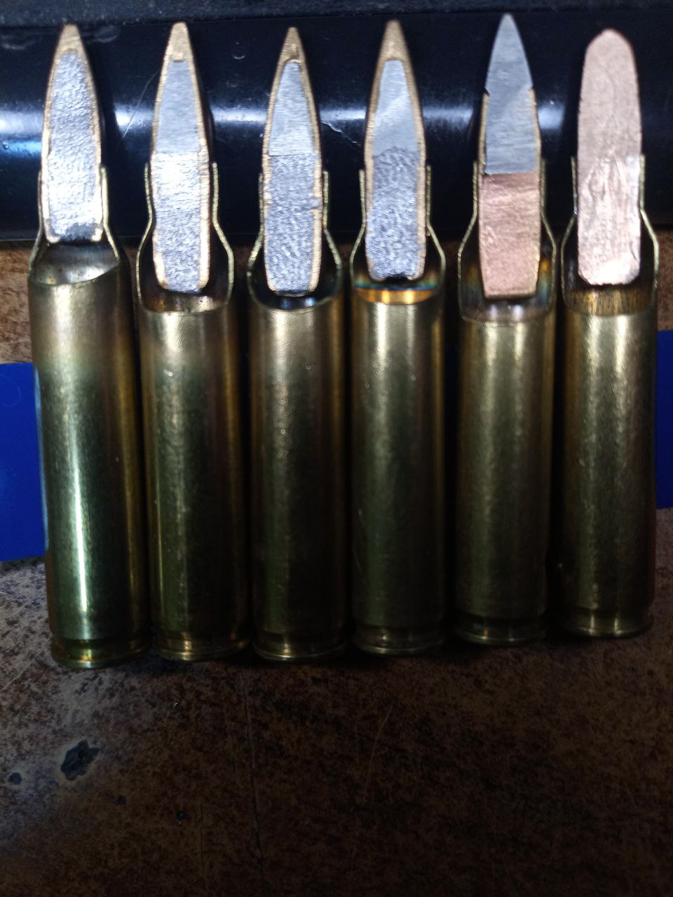

  20. Erwin_67
    185
    Location:
    Украина, Одесса
    Вот моя скромная подборка того, чем у нас стреляли.
    Первый - гражданско-охотничий, равно как и крайний.
    А в середине, 2,3,4 - армейские разной номенклатуры. А пятый - был заявлен как гражданский...но стальной сердечник...?
    И магнитятся все, кроме первого и крайнего. photo_2023-02-14_23-47-45.jpg photo_2023-02-14_23-47-45.jpg

  22. Carl Zebisch
    Carl Zebisch Oberst
    41
    62
    6,751
    Location:
    Bassarabia Cetatea-Alba
    5-й это М855А1
    GINDENBURG and Erwin_67 like this.
  23. Erwin_67
    185
    Location:
    Украина, Одесса
    Спасибо Камрад!!!:beer: Теперь на одну загадку у меня станет меньше! А то , видать, я не в тех местах копался!!!:oops:

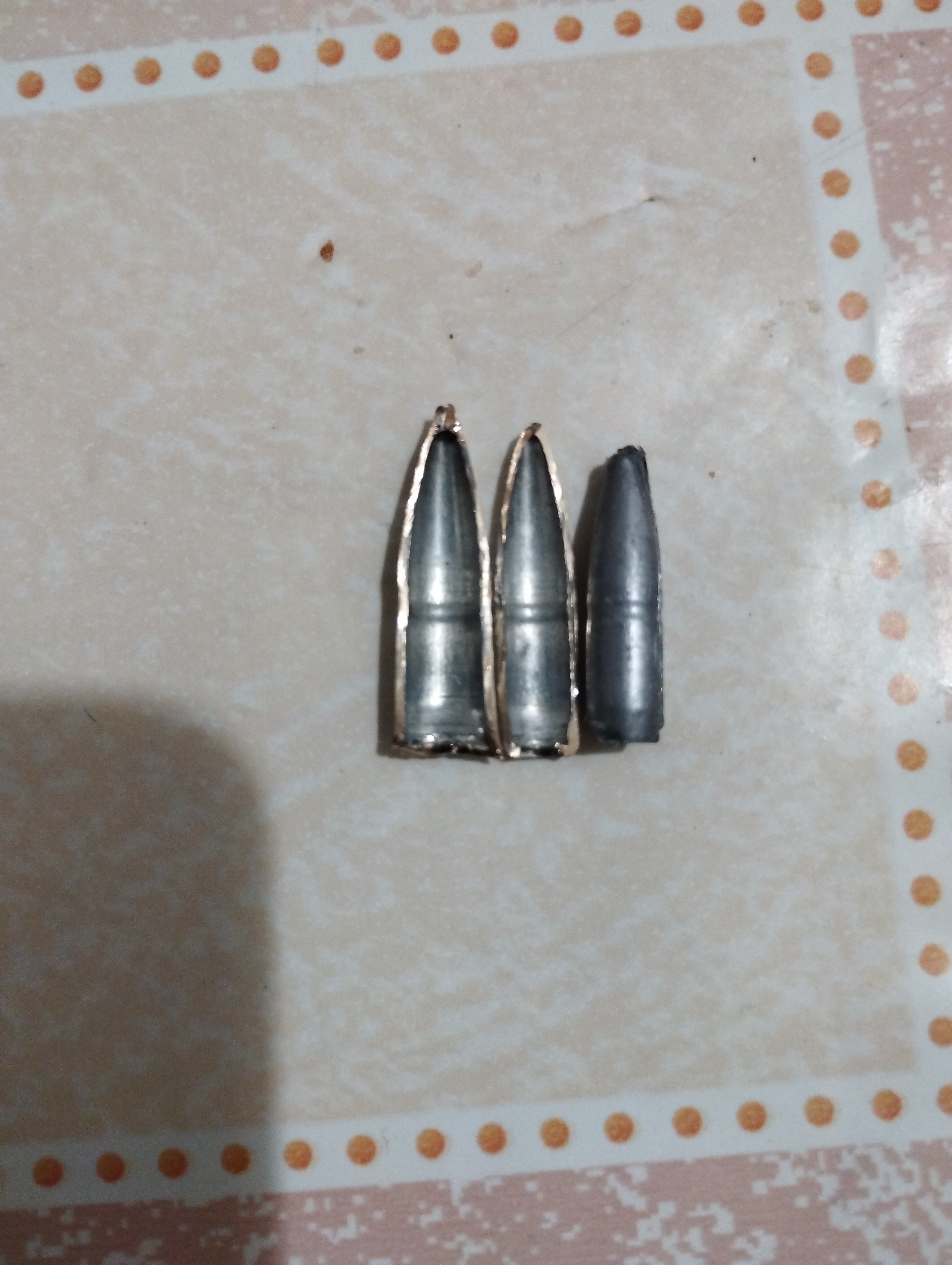

    Зробив розпил ( перший в житті:oops:) ще той треш.
    Оболонка судячи з кольору, латунь, з покриттям, осердя цільний шматок свинцю.
    Короче: не набій, а суцільна загадка:D:D:D. IMG_20230216_214758.jpg

    ((( Суцільнооболонкова;)

    ...релоад завжди залишає сліди на гільзі, не кажучи про (попередній) постріл...
    потрібен лише мікроскоп...
