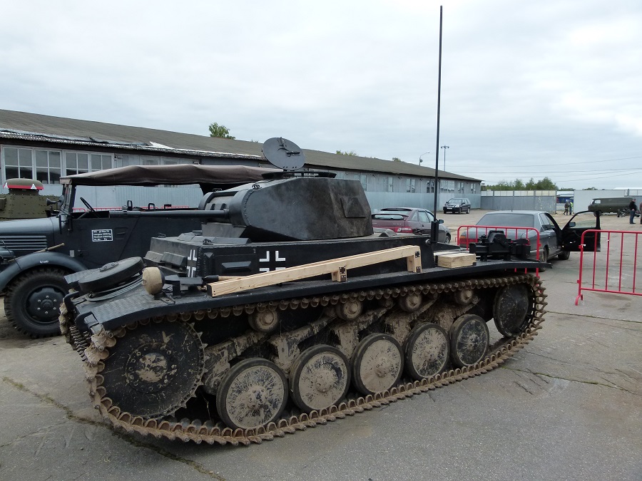

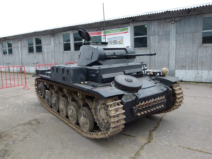

    Построили полномассовый макет немецкого танка. Выдержаны все толщины металла, а следовательно, и вес машины. Так же соответствуют по мощности двигатель, максимальная скорость.
    В машине нет ни одной родной детали - все что есть - копия или максимально приближенное к оригиналу изделие. Из промышленных агрегатов только ДВС, КПП, ГП и вторая ступень БР. Все остальное - новодел, плод расчетов и черчения. Сделали даже траки гусениц из правильной стали и подшипник погона башни немецкого типа (шариковый подшипник метрового диаметра).
    Видео ходовых испытаний прилагается.)

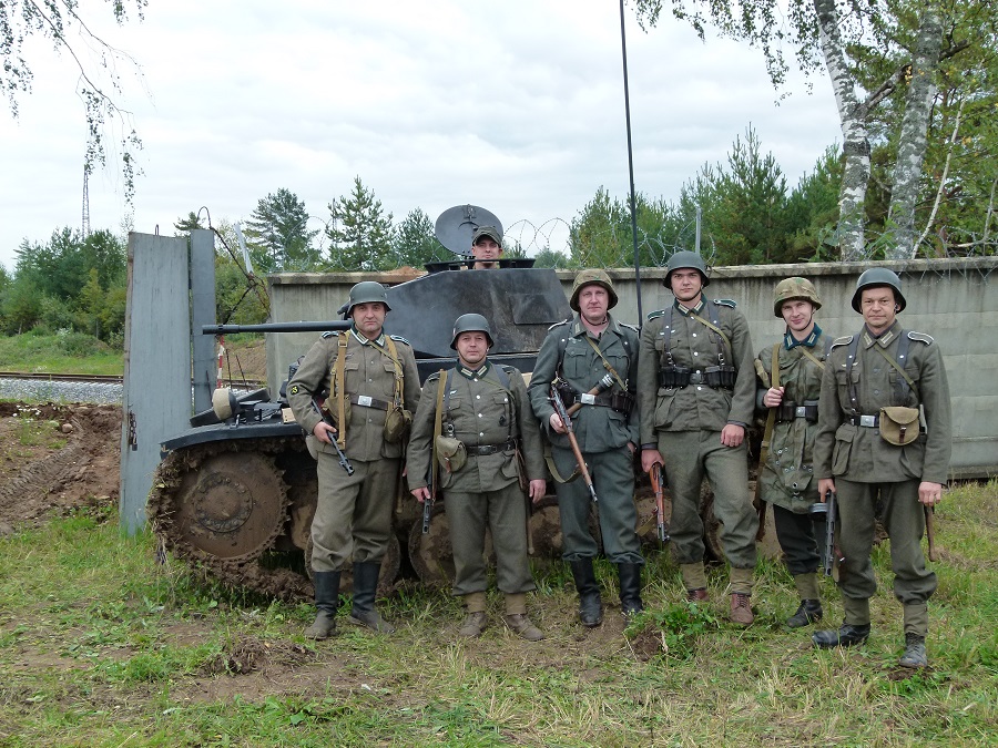

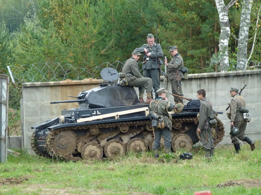

    Еще раз вернусь к нашему танку. Отработали два мероприятия,"Поле Боя" и "День танкиста". Машина отработала хорошо, кроме того, пушка может вести огонь пиротехникой (специально под пиротехнику сделан затвор), на место макета МГ-34 на "День танкиста" ставили ПКТ.
    Немного фото и видео:
    Эпизод боя: https://cloud.mail.r.../Ck1K/BUVTzxgTj
    Проход по грязи: https://cloud.mail.r.../JyiS/1Ns7eSzcK
    Проход по грязи в замедленном темпе: https://cloud.mail.ru/public/7FLE/bBBRaiPAb
    Пушечный выстрел из эпизода боя: https://cloud.mail.r.../9qGz/1sxceTdwK
    Ну и просто выстрел: https://cloud.mail.r.../GNiN/R4AFv5A25
    SirEdmund, ASKOT1, Glock19 та 5 іншим подобається це.
