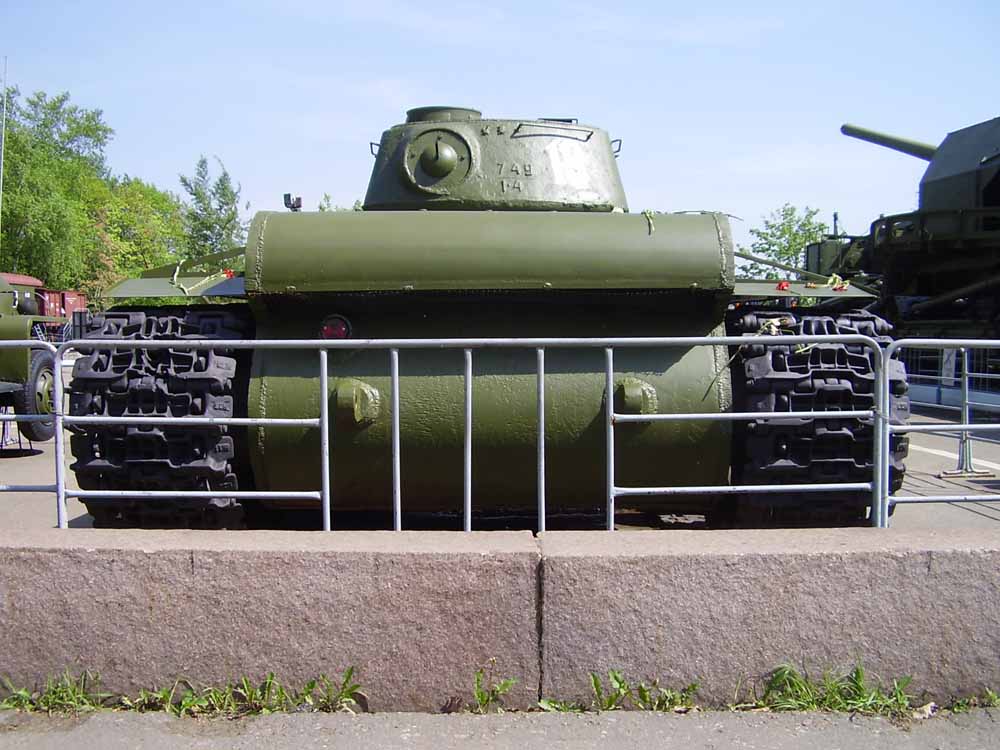

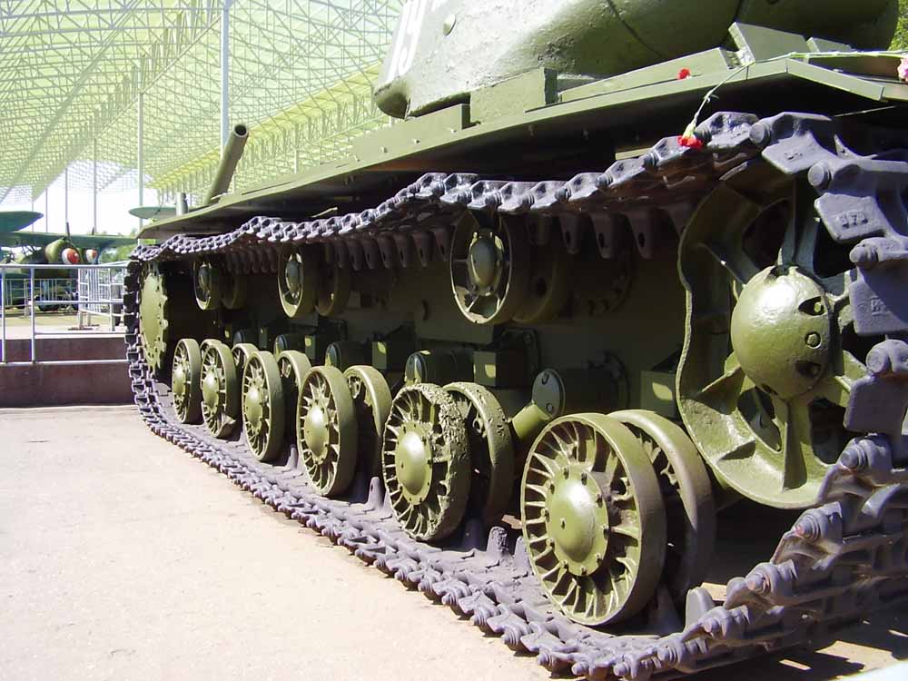

    Ну, собственно, наше изделие. От КВ-1 имелось:
    1. Носовая часть танка;
    2. Кормовой нижний гнутый лист;
    3. Венцы ведущих колес;
    4. Башня (КВ-1С).
    Остальное - новодел или комплектация с других танков. Однако, энто изделие ездить может только на буксире, (техзадание предполагало создание макета (не копии!) в качестве памятника. Тем не менее, подвеска у него создана живой и подрессорена торсионами. Вес макета 21-25 тонн.
    Жаль изначально не дали задание заставить макет ездить.
    Проект еще окончательно не закончен. Остается установка последних элементов и покраска.

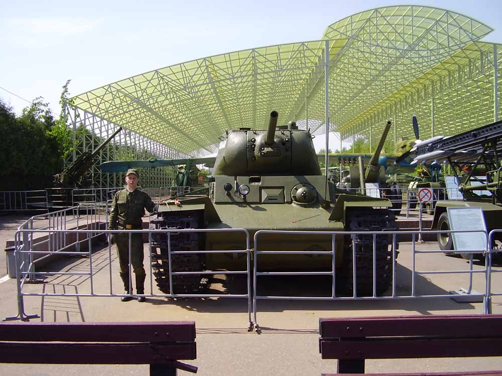

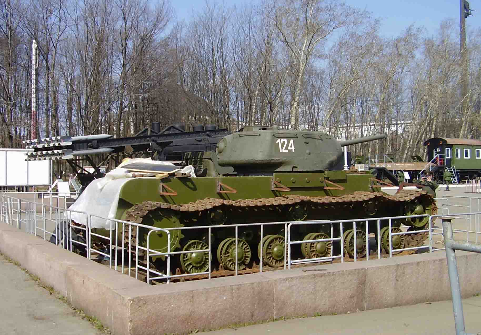

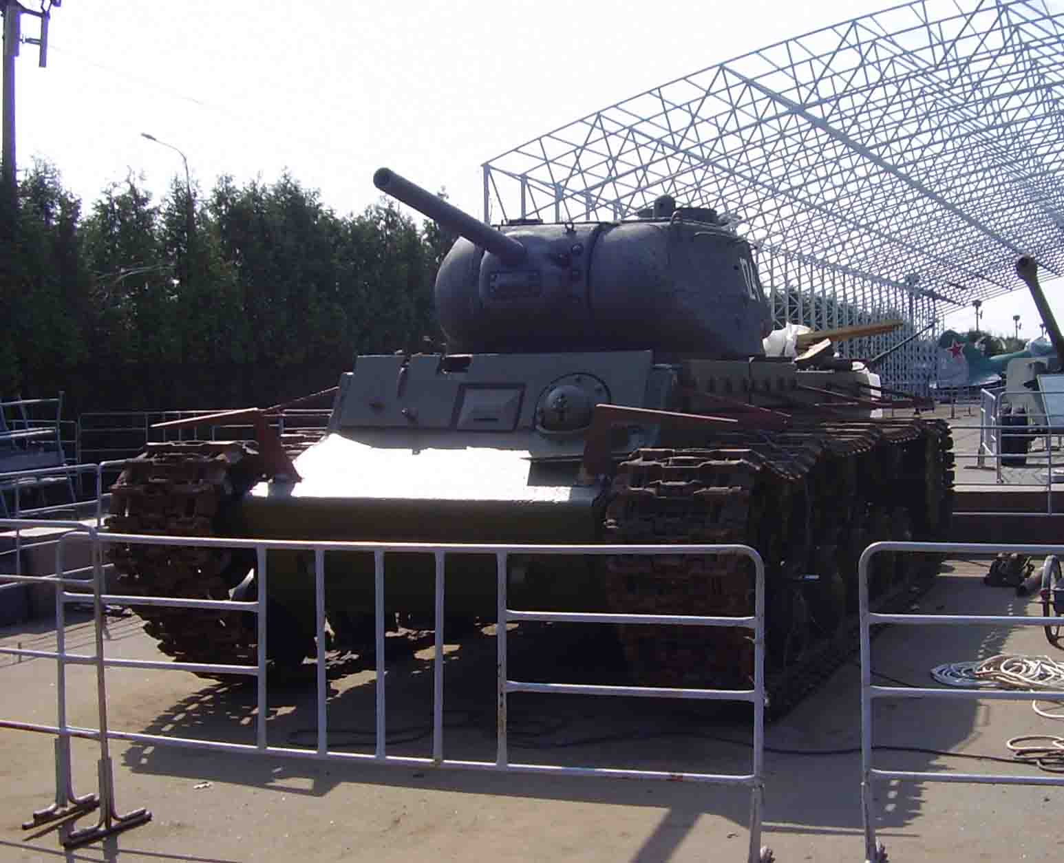

    Ну и окончательный вариант:
    Sерый, Panzerknacker, Tom Raider та 10 іншим подобається це.

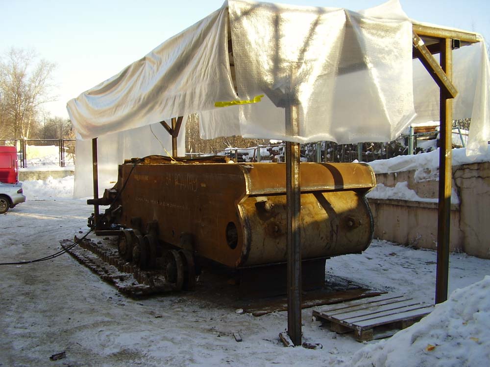

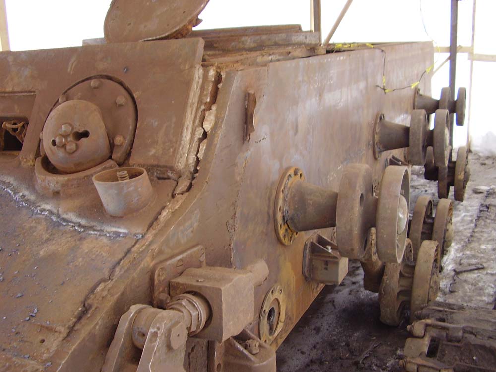

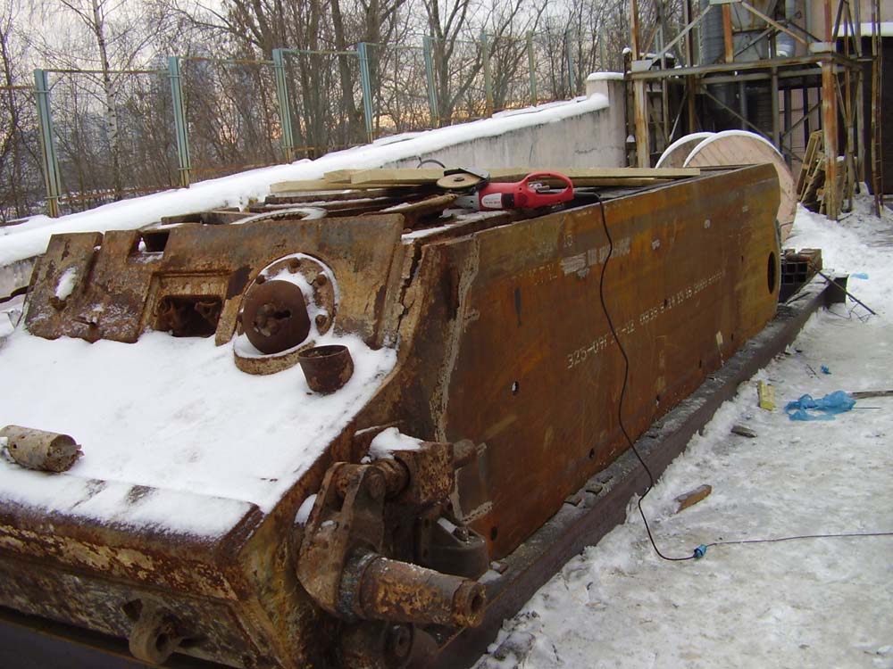

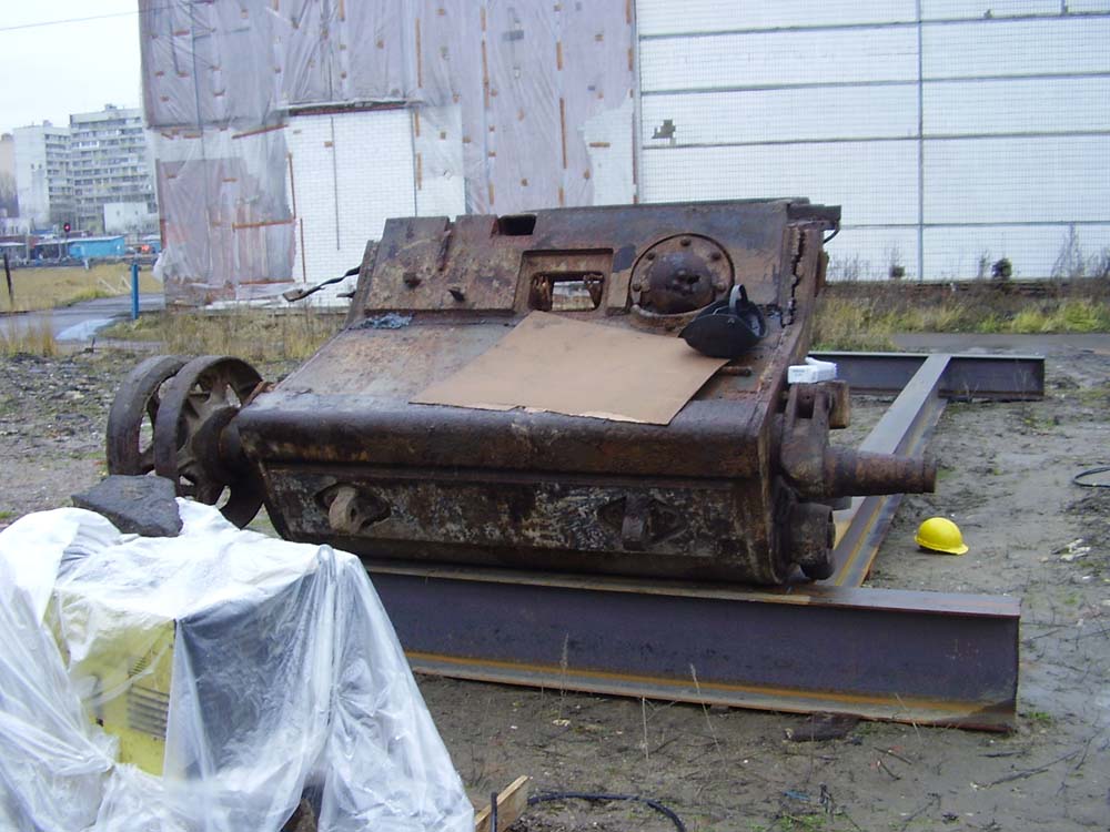

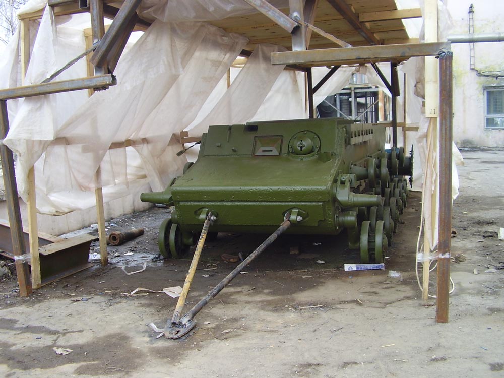

    Процесс изготовления:
    5 користувачам це сподобалось.

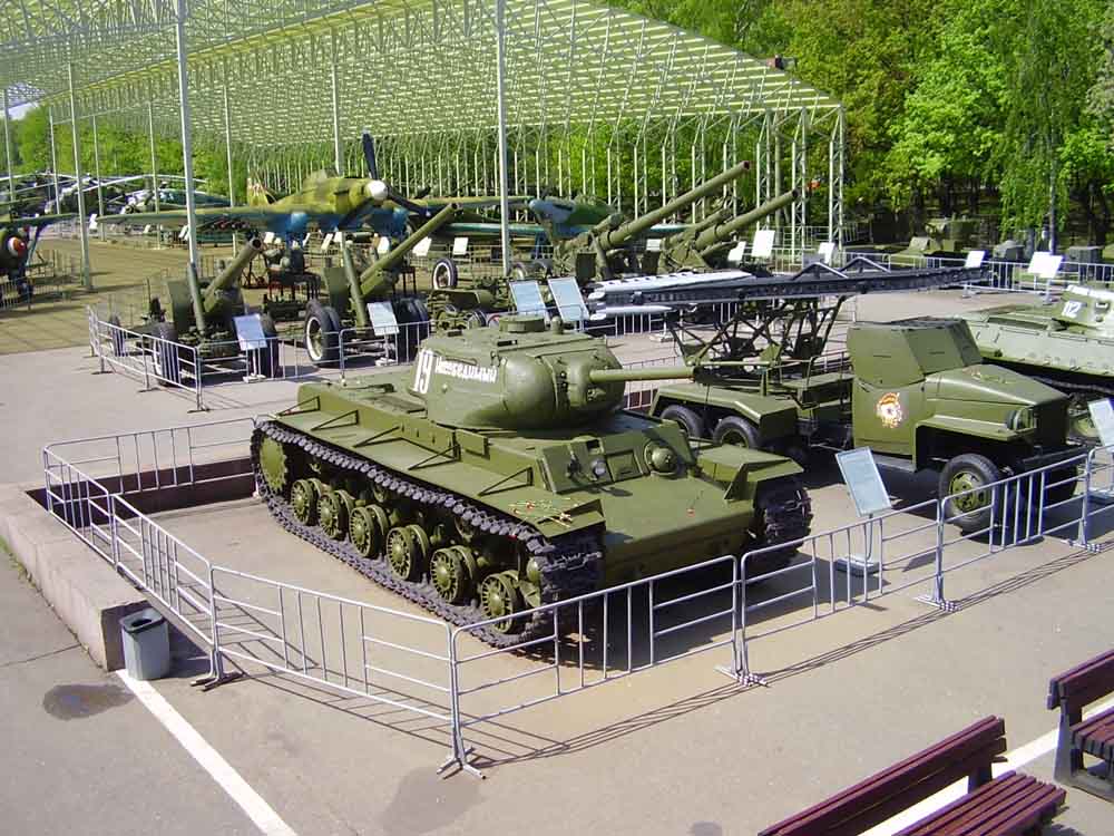

    Браво!Отличный КВ получился!!!А создания макета КВ-2 в планах нету?

    Супер!
    А где это такой парк классный?

    В Москве на Поклонной горе.Хорошо ,что они наконец решили навес сделать над техникой.

    Спасибо! Насчет КВ-2 планы есть, а в реале - нужен оформленный заказ и финансирование.
  10. Tankdriver
    Tankdriver Oberfeldwebel
    1.155
    Москва, Россия
    Уже начали вторую очередь навеса делать, чтобы всю технику спрятать.

    Tankdriver это хорошо! был в 2008 году очень понравилось все!а с навесом вобще замечательно будет. а как там 64ка и гвоздика с 72йкой которые стоят слева от музея на алейке ,а то они уже все тогда на трофеи людьми разобранные стояли...кто дз открутил кто фару..

    С танками на аллейка пока всё без изменений. Но постараемся что-нибудь придумать, только не в этом году.
    На следующий год в планах создание макета Т-4 (есть кое-какие запчасти, постараемся сделать полную копию ранней машины), Т-60, возможно Т-28 и КВ-2. Посмотрим, что реально получится. Помимо этого еще мелкие работы.

    Недостающие листы металла вырезали плазменным резаком?(Края очень ровные), а свариваемость разных сталей? Какими электродами если не секрет.
  17. Tankdriver
    1.155
    Москва, Россия
    Металл по чертежам резали лазером и плазмой. Марка электродов и технология сварки - секрет фирмы, уж извините:beer:

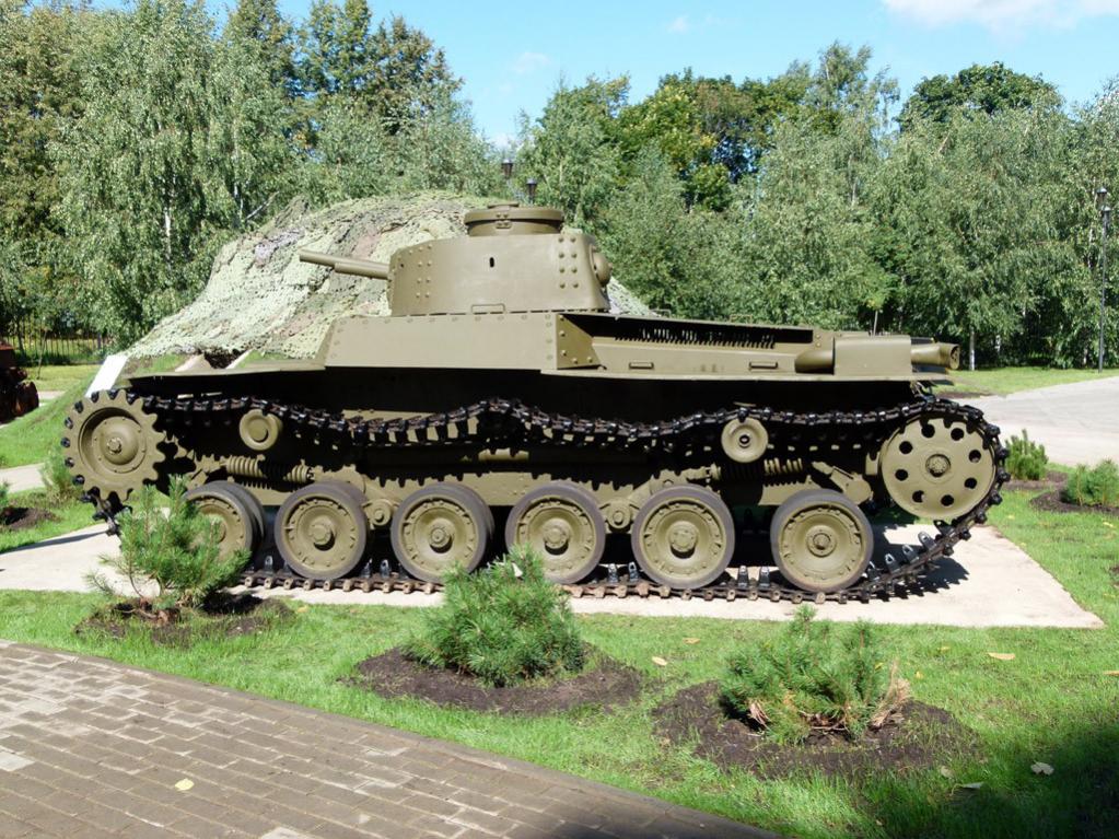

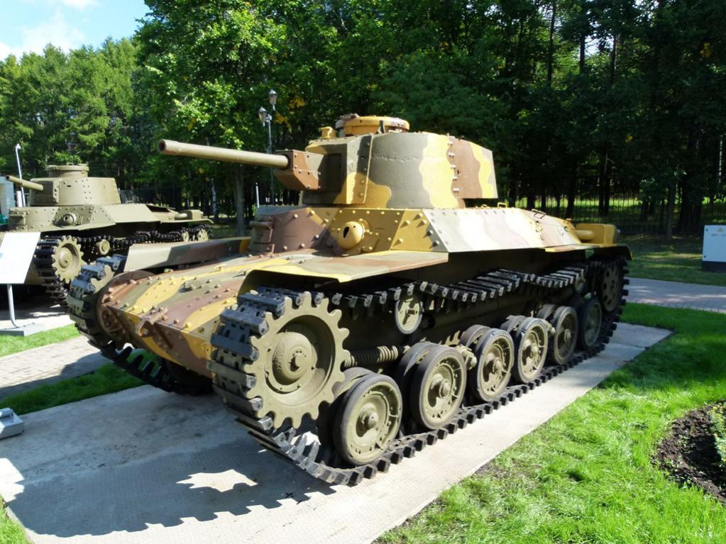

    В этом году открыли на Поклонке новую экспозицию - "И на Тихом океане". Восстановлены три японских танка - "Ха-Го", "Чи-Ха" и "Шинхота Чи-Ха".
