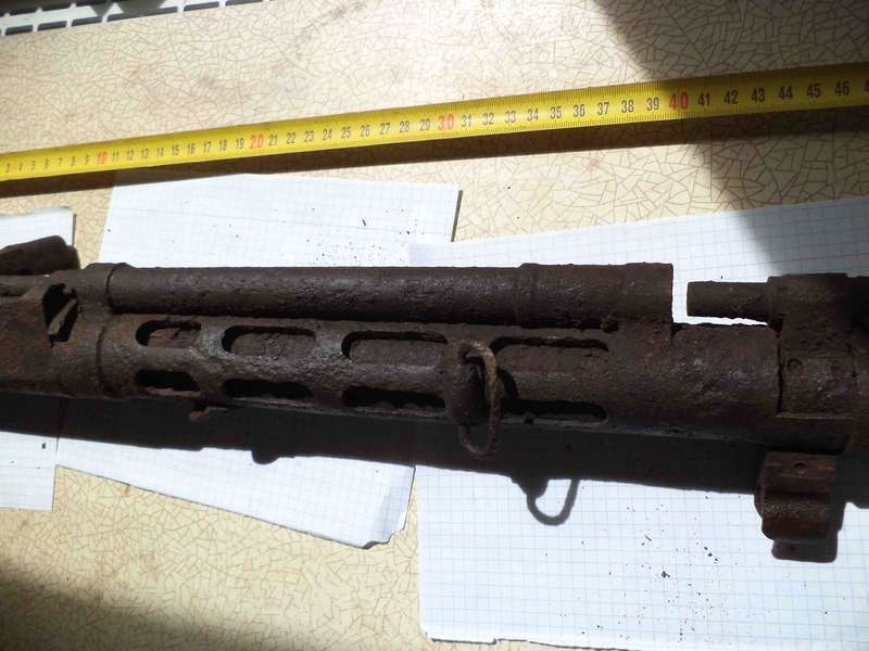

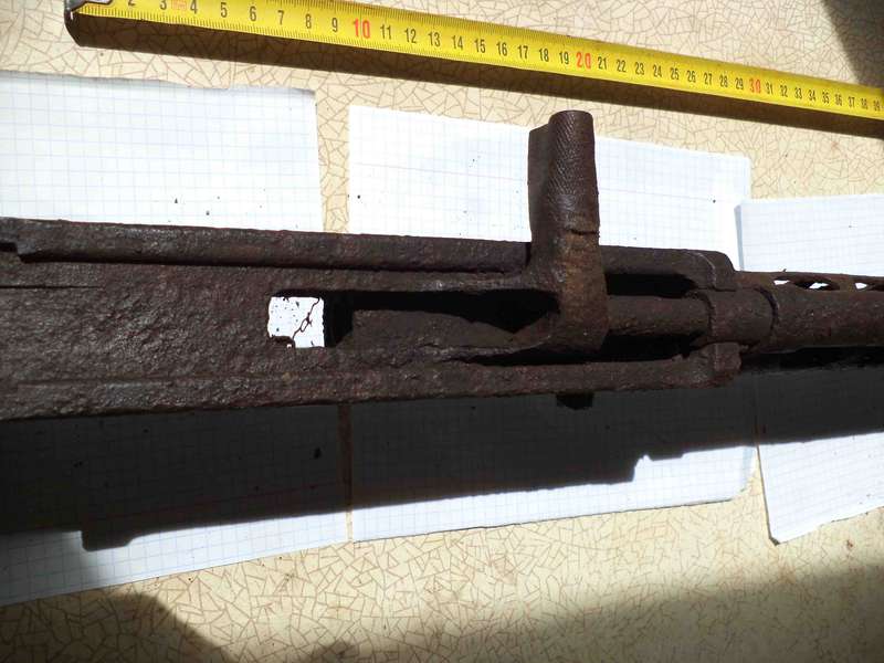

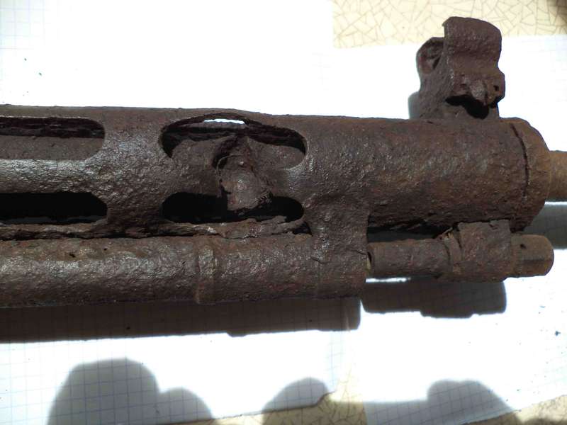

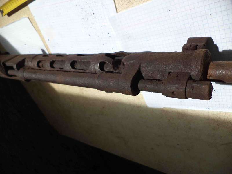

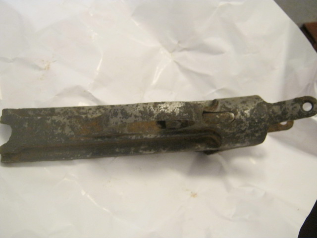

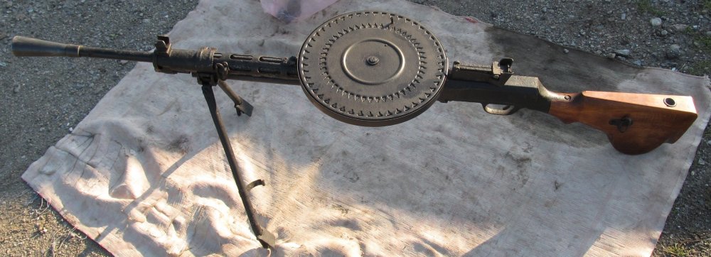

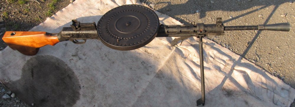

    Приветствую! В начале весны загорелся я собрать себе ДП-шку. Подкупил спусковую раму (http://reibert.info/threads/Низ-ДП-коп.357588/#post-3786870), у пользователя ПапаКарло заказал новодельный приклад, прикупил ММГ диска тут же (или у ВЭКа или у КЕЛЕМБЕТа), на аукционе взял (считаю что очень недорого) остальной комплект и вот он - теперь украшает мой рабочий кабинет.

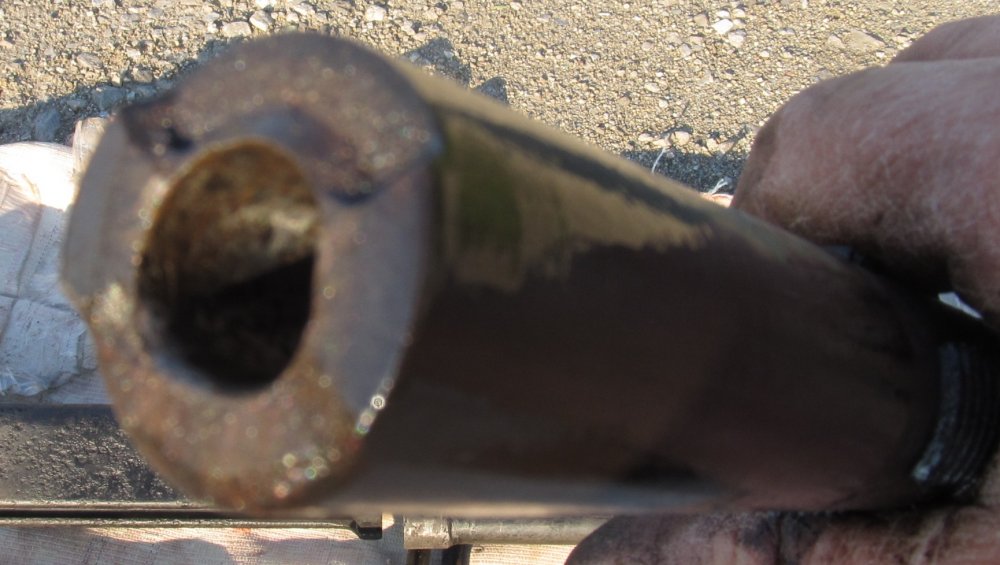

    Когда брал - ствол был согнут, кожух поврежден, в ствол попал кусок осколка, который как ни пытался извлечь - так и не смог(и высверливал, и грел, и как только не е...ся), короче потом в этом месте ствол просто заварили, лишнее сначала напильником, затем наждачкой - и как так и должно быть(но внутри ствола - норм, под СХП сгодится если что, пяти миллиметровый прут проходил, хоть и осколок в нем сидит). Чтобы с законом проблем не было - еще два штифта вварили, один сразу за патронником, чтобы боевой патрон не вошел, а только холостой, и второй штифт - на выходе. Прицельное с одной стороны подгнило - впоследствии был заменен корпус, пружины же под прицельным на удивление оказались как складские - в смазке, блестели. Боевая пружина также была в норме. Пламегас также один умелец выточил - от оригинала не отличишь. Все это железо чистилось четкой по металлу, затем наждачной бумагой. Никакой кислоты. Затем проворонилось в масле. Осталось только соединительный винт поставить(на макете пока временный) и масленку в приклад.
    Вот фото

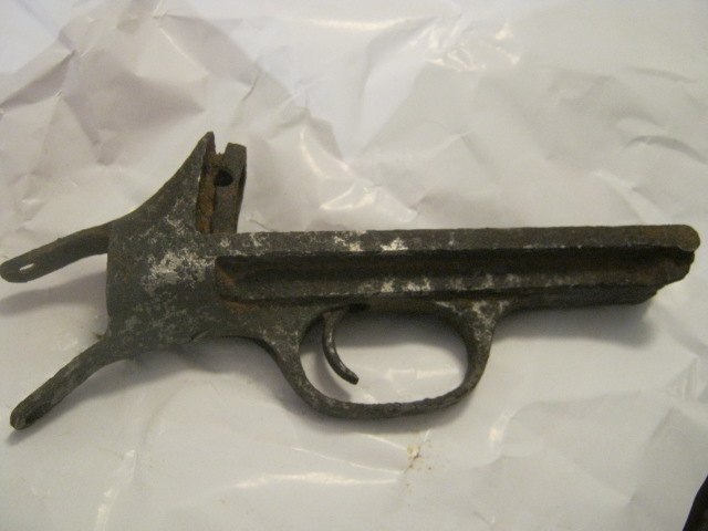

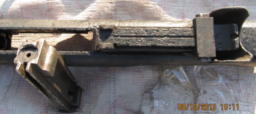

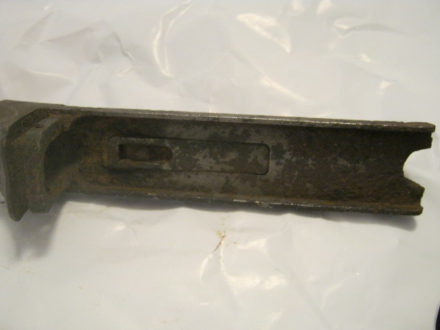

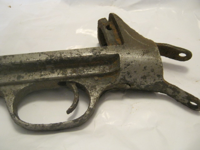

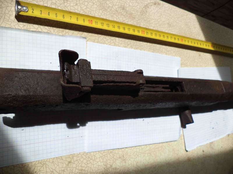

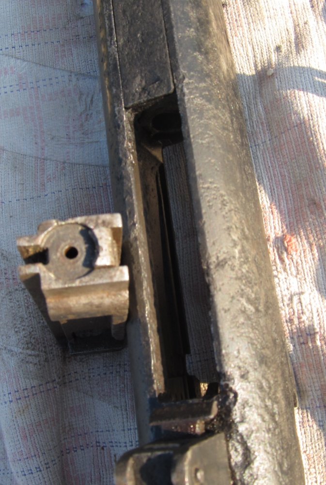

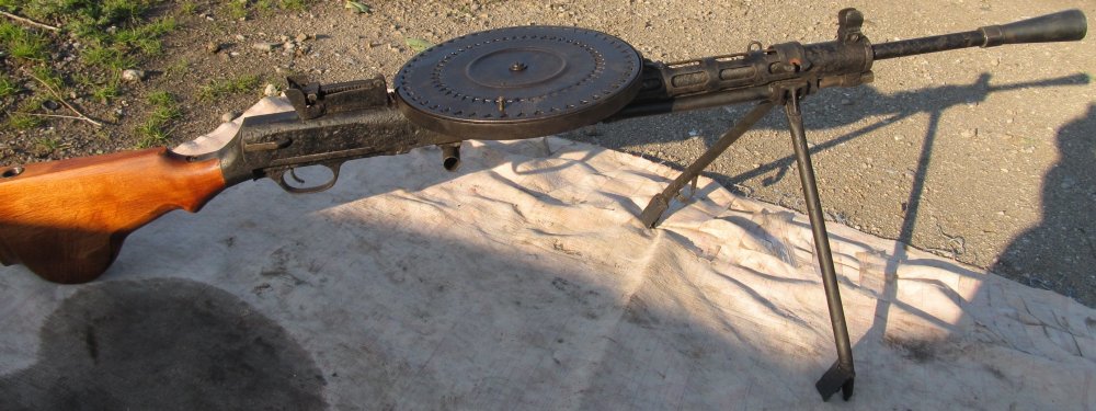

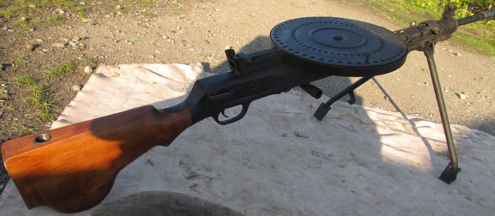

    Еще фото. Буду выставлять на продажу

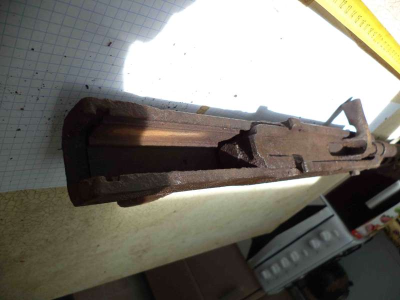

    Еще фото. Готов под СХП. Отстрелян холостыми
