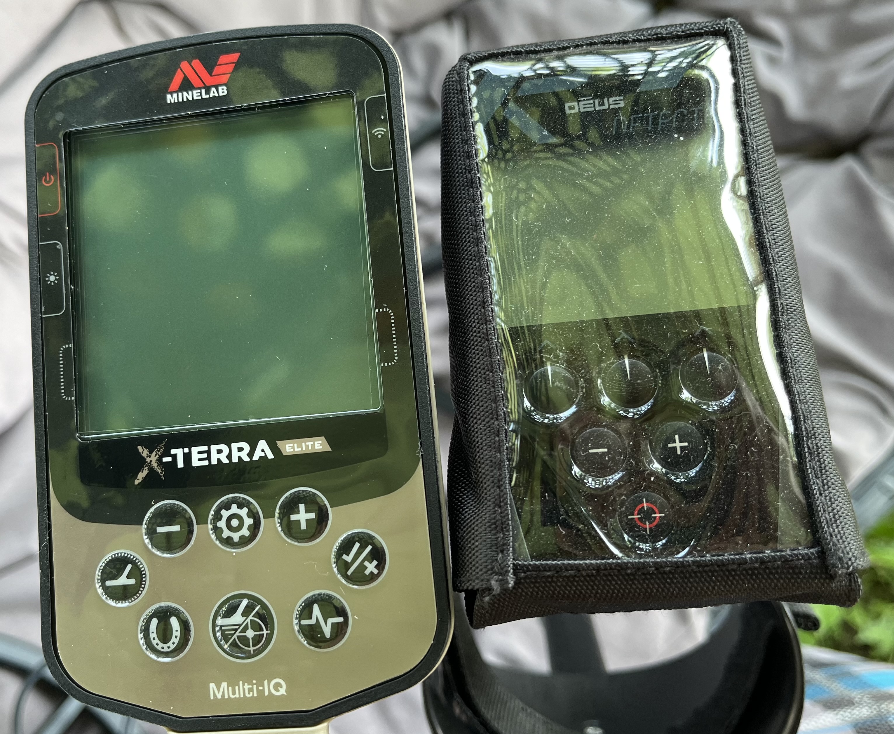

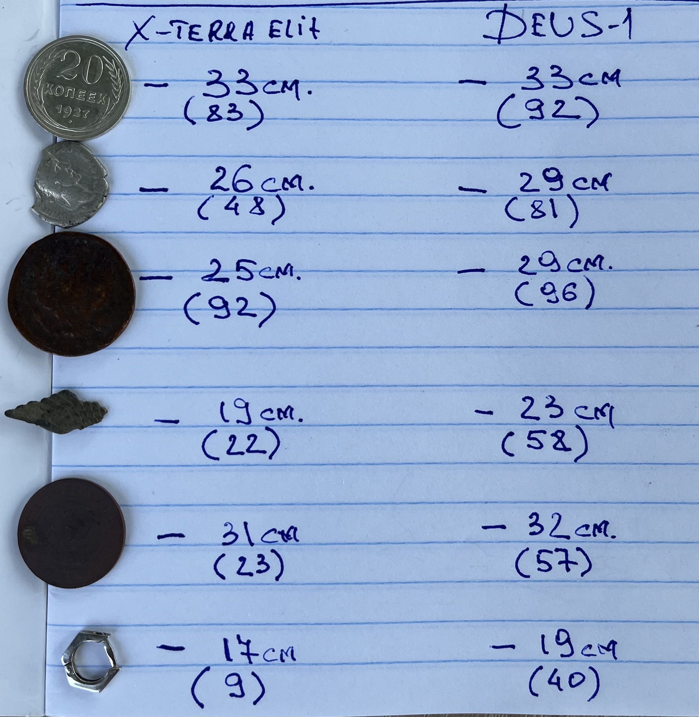

    Сьогодні трохи потеснив по повітрю два прилади. Деус 1 та Х-Тера еліт. Прилади обидва тільки з коробки, без будь яких налаштувань. Еліт з коробки був на мульті, Деус на 1 програмі. В дужках показник ВДІ.

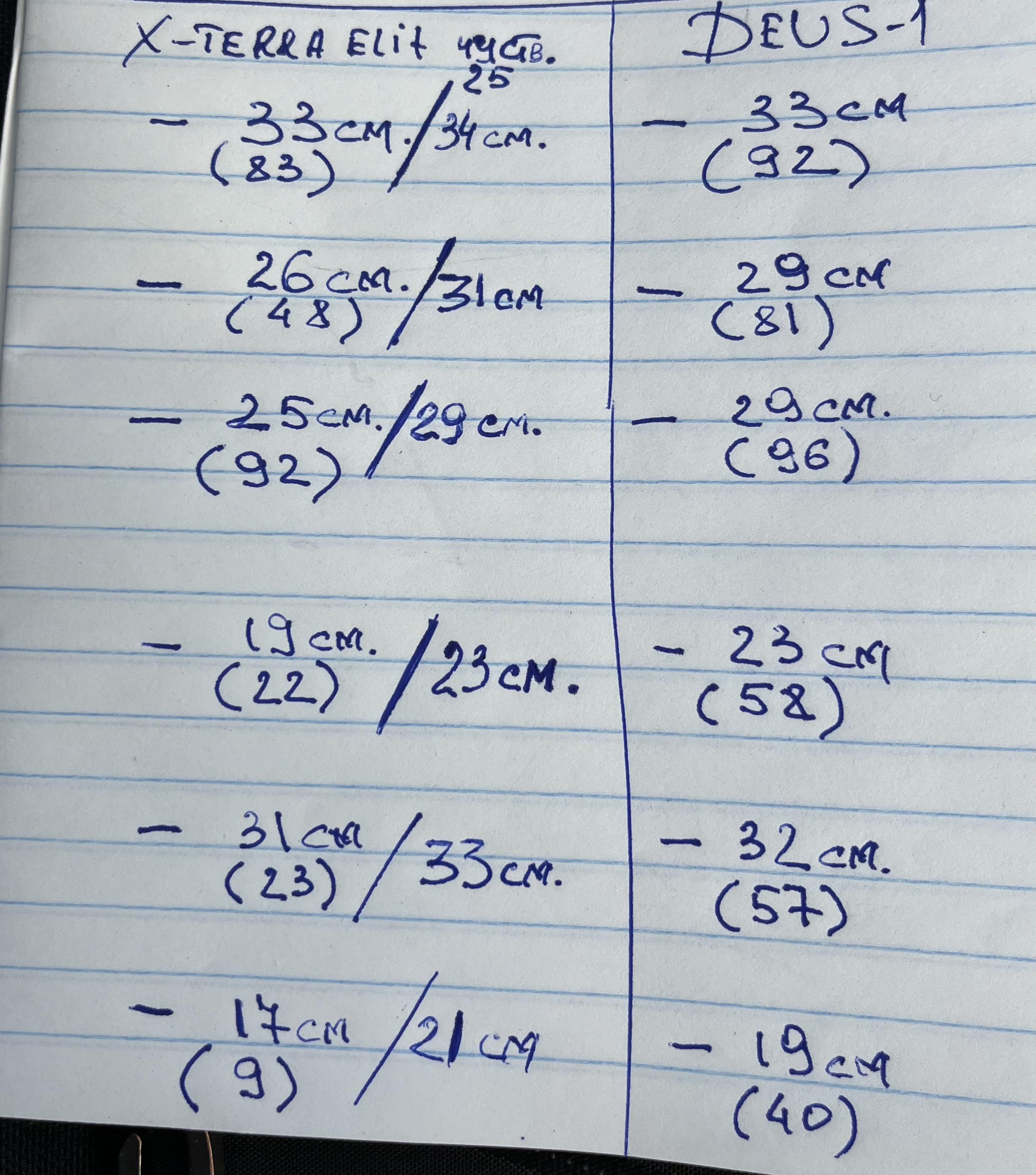

    З коробки Еліт був на чуйкі 20. Вже потім добавив чуйку на 25. Другий показник вже на чуйкі 25, таки думаю досить не погано. Але, самі розумієте, самий реальний тест, це безпосередньо коп.

    Думаю грунт все розставить по місцях.

    Еліт на якій програмі був?
  15. Володимир84
    Володимир84 General-major
    11
    18
    5.340
    Слобожанщина
    Парк 1.

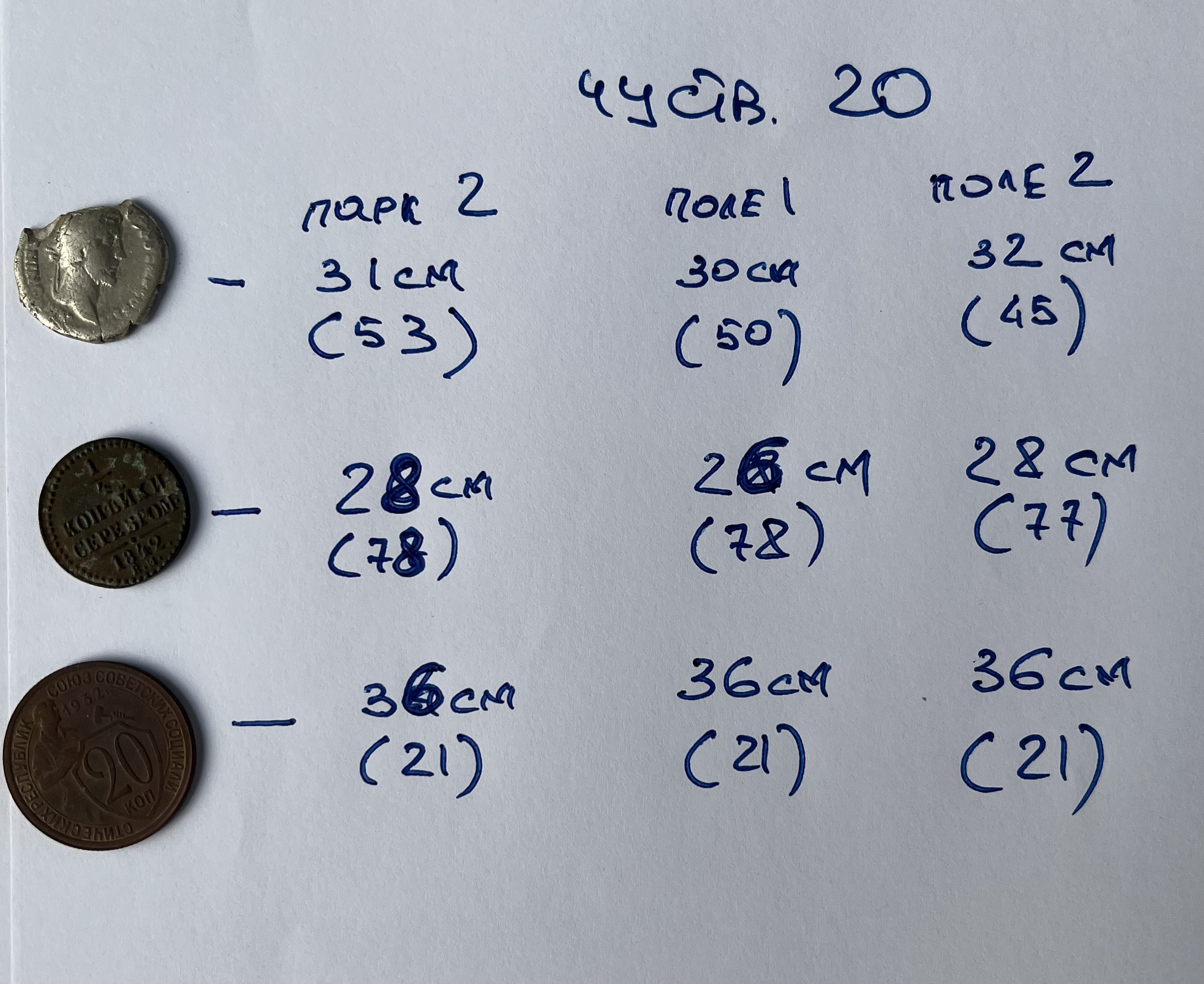

    Трохи погрався на програмах. Пляж не тестів, в даній програмі бере набагато менше від парк та поле. Хоча на мою думку на пляжах глибина й не потрібна.
    Чуйка 20.

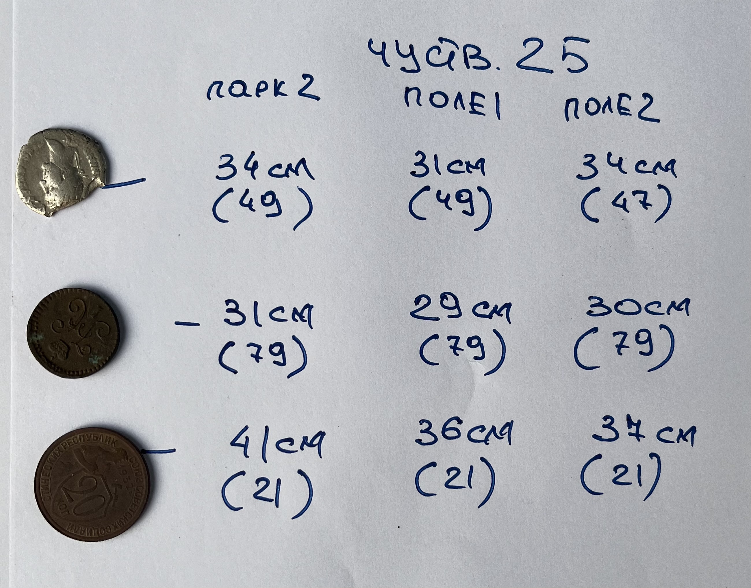

    Чуйка 25.

    по ходу парк2 рулить... тепер тільки в грунті залишається потестить...
