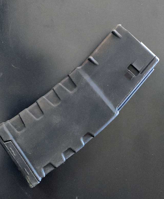

    Потрапали до мене на польові випробування усім знайомі понтові магазини магпул.
    АКМ та АК74
    Були на стрільбах та бігтоні при температурі НУЛЬ. +1 та -2.
    При роботі, зброя почала чогось клинити. Після короткого огляду було встановлено - що клини та маячня із заряджанням помічена тільки на МАГПУЛІ.
    Що саме коїться ?
    А те що пружина у середині замерзає та просто просажується, після цього останні 5-7 патронів просто випадають чи встають раком у шахті магазину.
    Провокує гарантований клин при стрільбі (патрон матюгом) Тому що замерзша пружина просто не дає потрібного зусиля не фіксує патрони, та перестає нормально подавати
    Я розібрав магазин і виявилось що пружина КОРОТША на 5-6 витків навіть за бакеліт. Дивіться фото. Друге фото 5.45
    Обидва магазини АКМ та АК74 мають значно скоротшені пружини, які замарзають та починають клинити на останніх 5-7 патронів. Що у бойових умовах неприпустимо.
    У нас зима, і якщо при -2 такі проблеми, що буде коли буде -10 ?!
    Індикатор зарядки відсутній. Ціна космічна, ефективність у бойових умовах нуляча.

    Може якесь мастило зимове спробувати, якісь вони дуже сухі ( по фото) з повагою

    Вони після чистки. Тому сухі.
    В роботі, навіть сухі і не чишенні бакеліт,сталевий, чи десантний - ні один не заклинив при -5. Коротка пружина у магпулі в 0 вже підводить хоч промаслений хоч ні. Перевірено у полі.
    Що не працює навіть у таких умовах - не якісне сміття і годиться тільки для тепличних умов.
    Змащування пружин магазину - ні на що позитивно не вплине.
    Тільки бруд який буде збиратися на цьому ж маслі потрапить на патрони та засре патроник і все інше. Один забіг у полі і весь бруд та пісок сяде на цьому маслі. Буде тільки бруднитись ще скоріш.
    Зусилля пружини подавати патрони при легкому забрудненні не вистачає. На магпулі в 0 вже дає збій роботі. Коротше лажа.
    В порівнянні, абсолютно засраний бакеліт у глині подав кожен патрон. Бо там пружина більша та мабуть метал кращий.

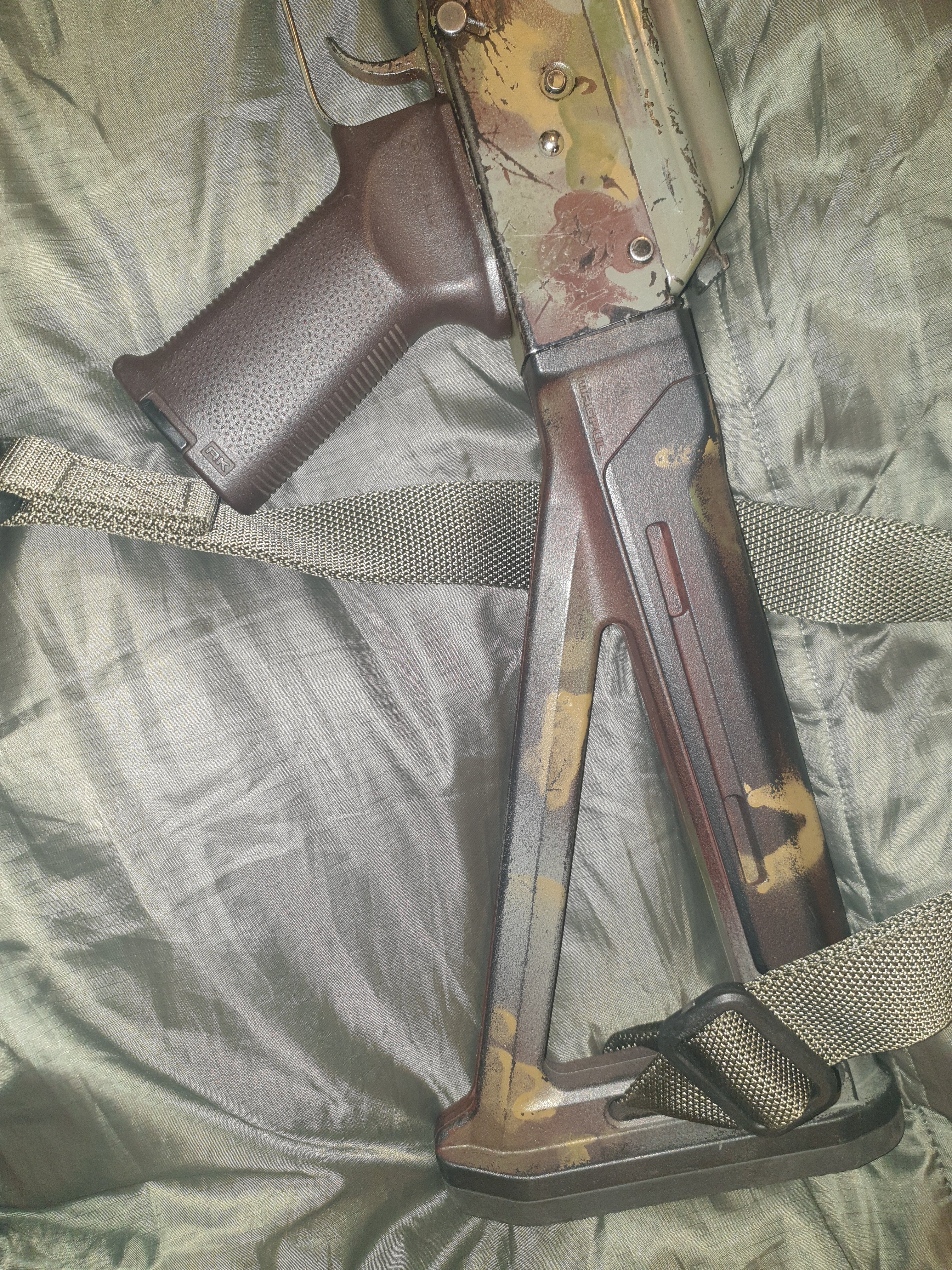

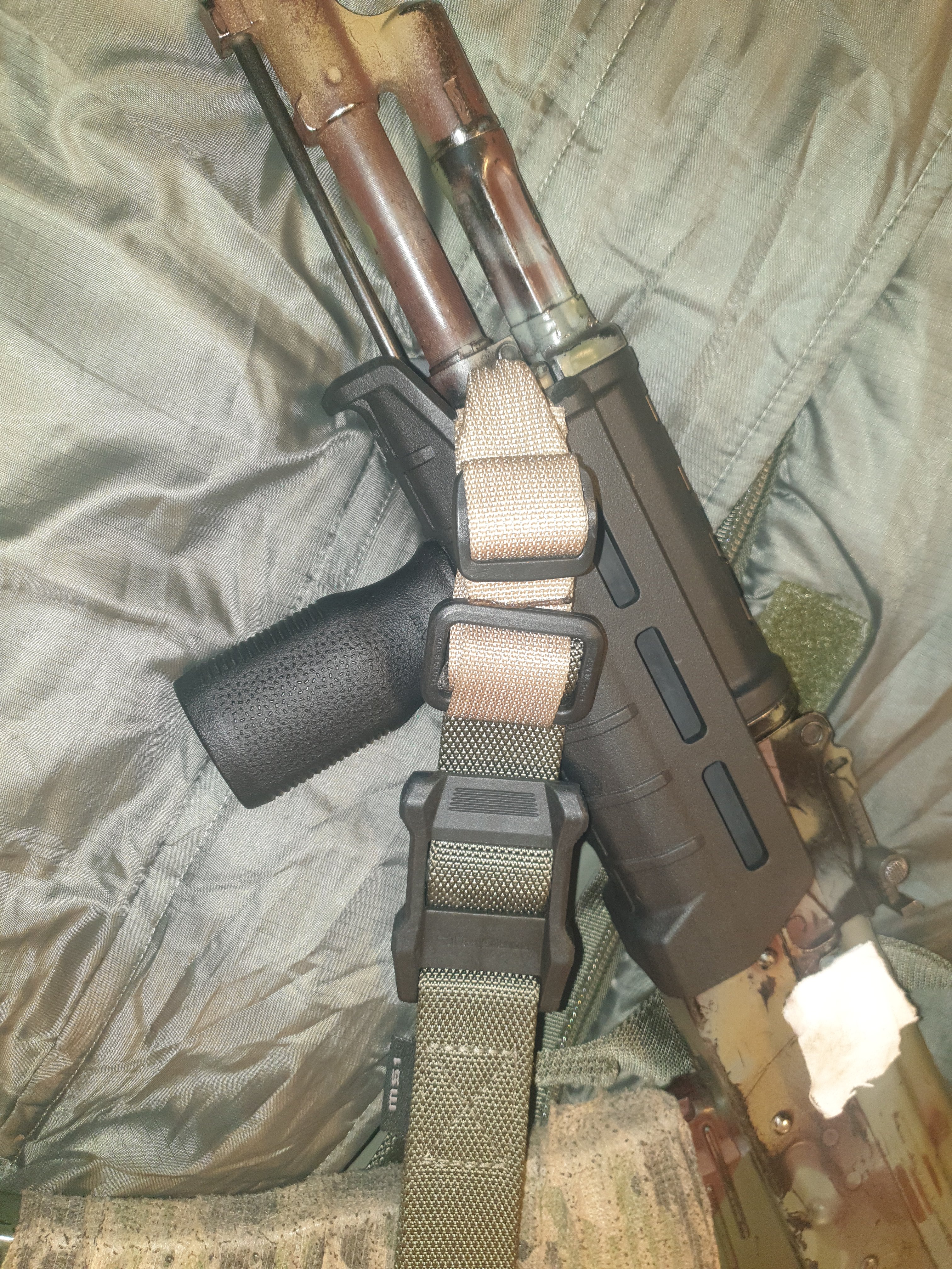

    На державних 74му та УАР10 маю повно вже всілякого магпула.
    Магазин їх на удмуртску стрілялку навіть позива ставити не було:)
    А от приклад та цівка на 74му удмурті працюють чудово в умовах не паркетного ЗСУ використання.
    Але миж про лайно?:)
    Тоді я вам покажу дійсно лайно яке не можно ладнати до АК.

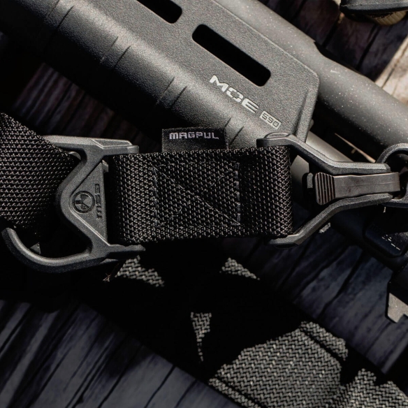

    https://magpul.com/paraclip.html?mp_global_color=118
    mag514-blk_magpul_ms3_sling_gen2_05.5.jpg mag541-blk_magpul_paraclip_02_1.jpg
    Ось ця халепа відчипляється аж бігом (фіксатор на цій халепі в закритому положенні)
    У положенні автомата за спиною, халепа стає раком та випадає разом зі зброєю.
    Кріпити цю халепу до передньої штатної антабки удмурта не рекомендую. З положення "за спиною" воно грюкалося у мене багато разів .... Викинув.
    Халепа куплялася у магазині Ствол.
    Зараз ось так.
