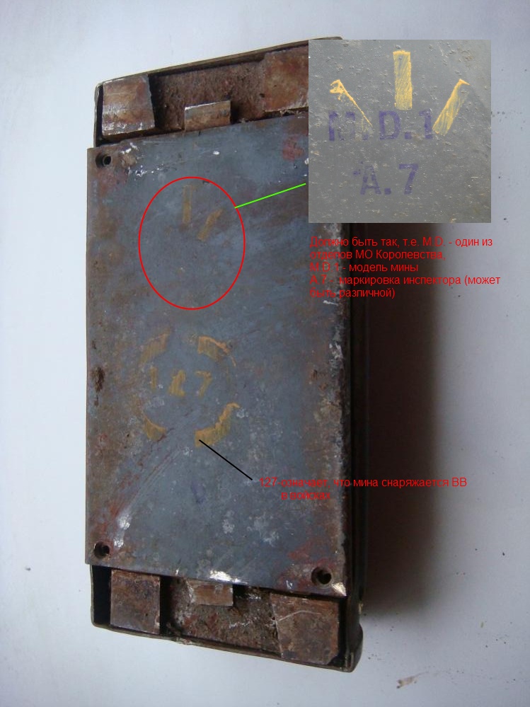

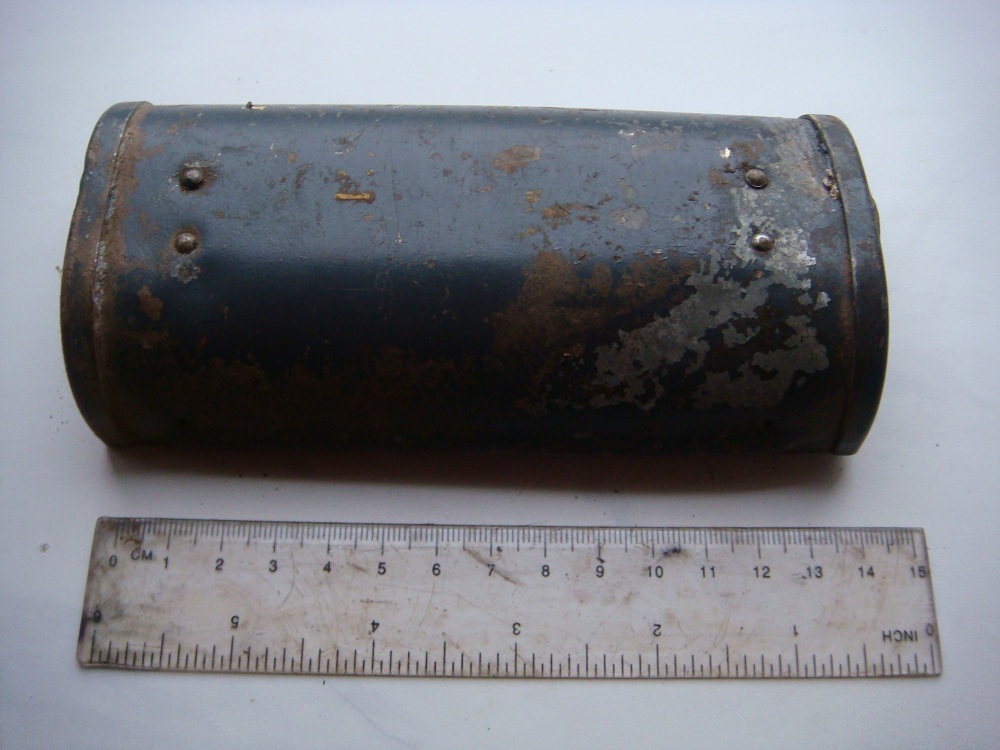

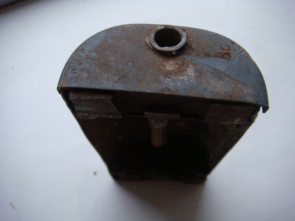

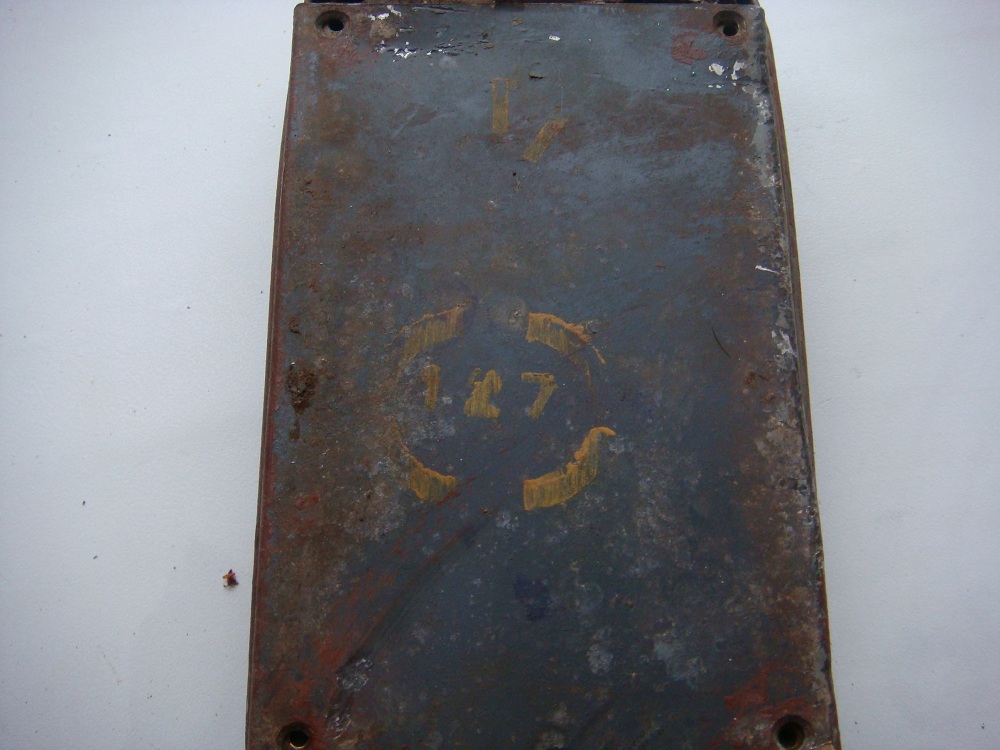

    Ув. спецы, подскажите пожалуйста по данному изделию.
    Вроде маломагнитная мина Старинова, но информации по ней ноль.
    Может у кого есть, поделитесь пожалуйста.
    Зараннее спасибо.

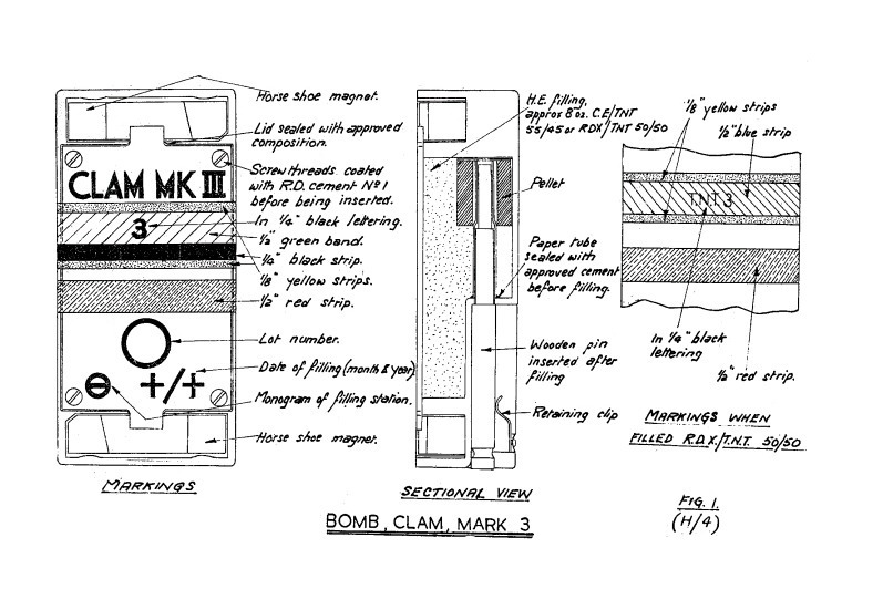

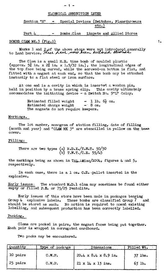

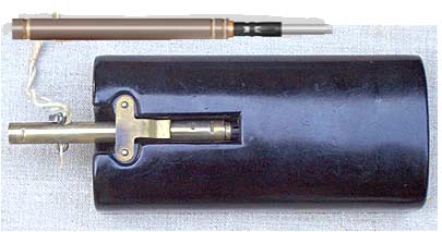

    Это никакая не мина Старинова. это британская мина Clam Mk. I или II. Поставлялись в СССР из Соединённого Королевства :)
    Всё по ней давно в инете - http://www.saper.etel.ru/mines-4/CLAM.html
    В статья описана Clam Mk.III,но её отличие от остальных практически только в материале корпуса - бакелит вместо жести. Но и бакелитовые MkIII поставлялись в Советский Союз!
    1 Person gefällt das.

    И чучка ликбеза :)

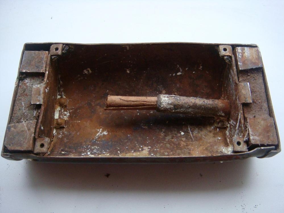

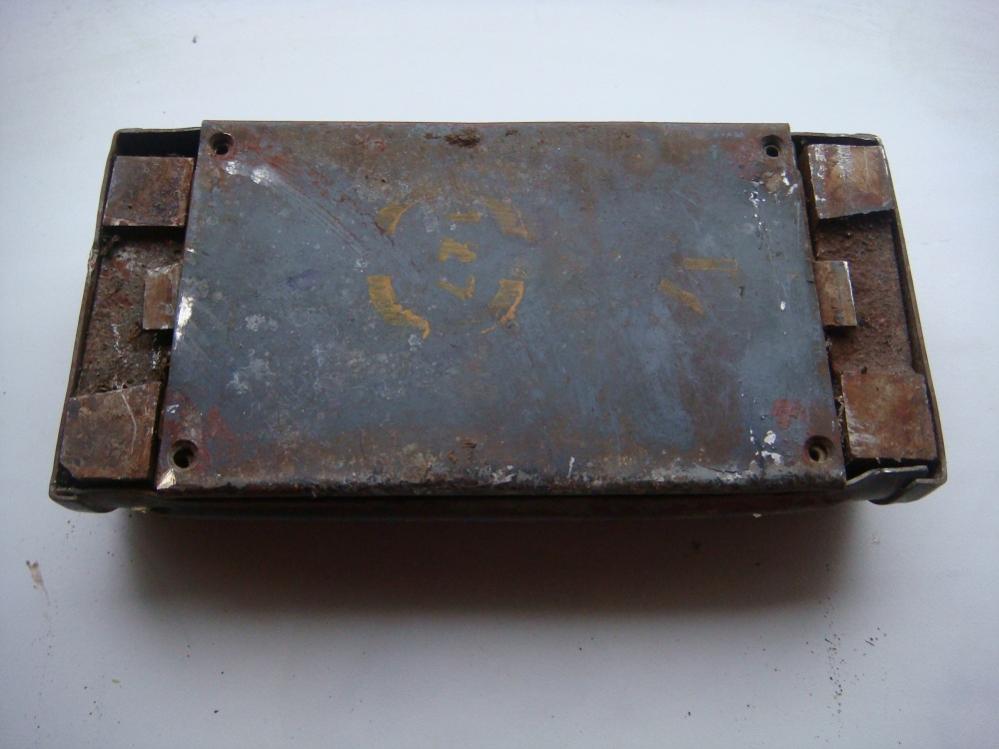

    Ivan., я очень уважаю Ваше мнение, но у меня похожая, но другая.

    Это хорошо,что Вы уважаете моё мнение. Но я немного повторюсь,видимо Вы не обратили внимание на мои слова "К тому же британское клеймо жёлтой краской на крышке мины ни о чём не говорит? :) "
    И в чём разница,по Вашему мнению?

    Вам одного отличия хватит или найти еще десяток ?
    И желтая краска применялась только в Британии ?

    Да,немного про маркировку.

    А мне Вам ещё сколько раз написать о том,какую модель мины Вы нашли?
    Вы видимо опять пропустили мимо глаз мои слова. У Вас мина Clam Mk. I,а на представленном Вами фото отчётливо читается надпись Clam Mk.III.
    Одно из отличий мины Clam Mk.I от Clam Mk.III материал корпуса - жесть (или другой металл) и бакелит (отчётливо виден на выложенном Вами же фото!!!)
    И да,жёлтая краска применялась только в Британии. Это ихняя стандартная цветовая маркировка типа снаряжения мины.

    Ivan., честное слово, я устал с Вами спорить, если найдете фото именно такой мины выложите пожалуйста, буду премного благодарен.

    Не моя вина,что Вы не хотите читать выложенные материалы! Которые отлично разъясняют что именно у вас!
    Именно такой,это какой? Может наконец такие фото подойдут - http://fotki.yandex.ru/users/vad-earthen/album/162426/
    Изделие тоже из Крыма.
    Вы меня уж извините, но мне уже надоело разжёвывать объяснение по данной мине.

    Иван прав-у вас англия...Если внимательно присмотритесь к логотипу,то узнаете в нем логотип английской королевской лаборатории по вооружению.
    У меня данная мина есть в наличии,как и пластиковый аналог...

    Мина английского производства из сбросок партизанам сто процентов! таких лично поднимал с пару десятков ровно как и бакелитовых, в основном в Зуйских лесах и в заповеднике (Крым) и на всех была английская приемка, кроме того на взрывателях (если надо скину в личку фото) надписи на английском типа 12 Hour и 24 Hour присутствовали...

    Уважаемый Серж 72. В поддержку английского происхождения Вашей находки. В журнале Мастер Ружье № 3 за 2007 год http://weaponland.ru/blog/master_ruzhe_3_120_2007/2010-01-21-412 присутствует статья "Мины против самолетов" прочитайте и посмотрите фото. Всё должно встать на места.
