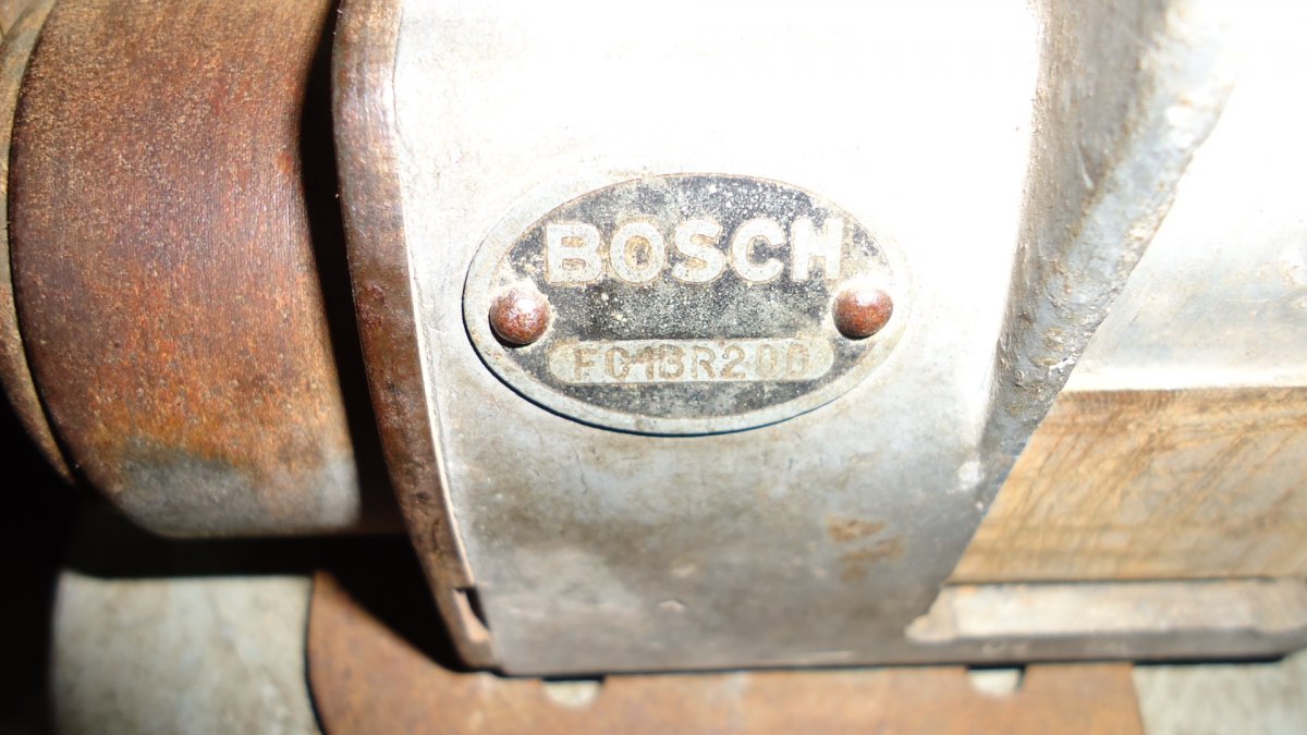

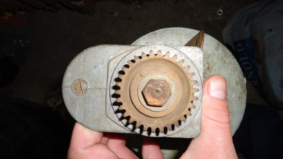

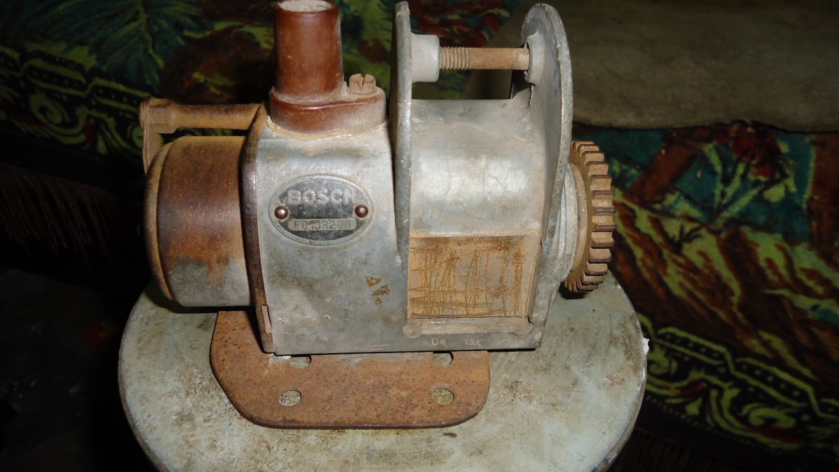

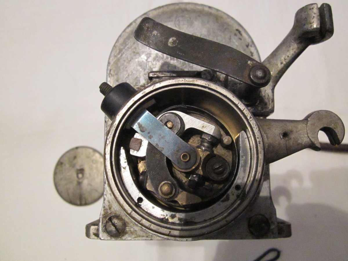

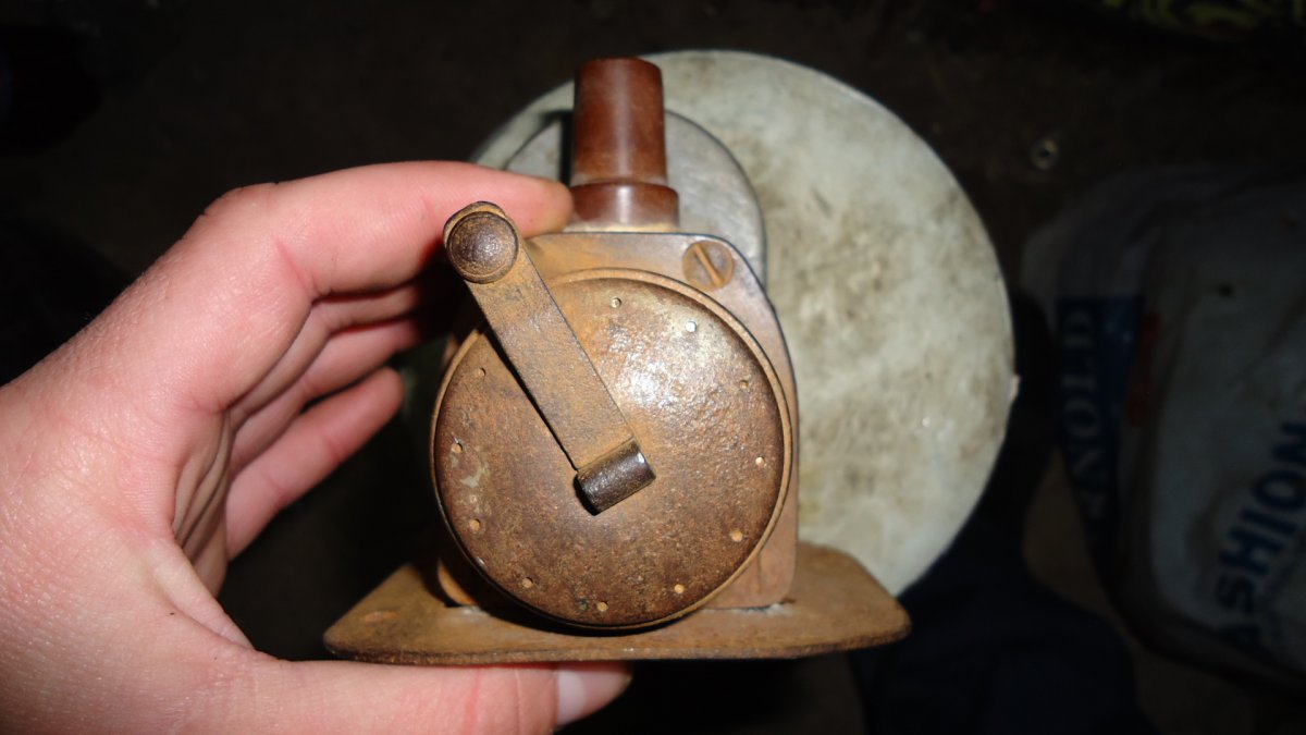

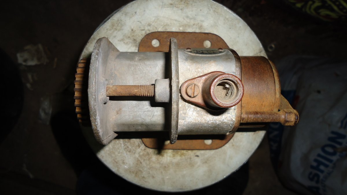

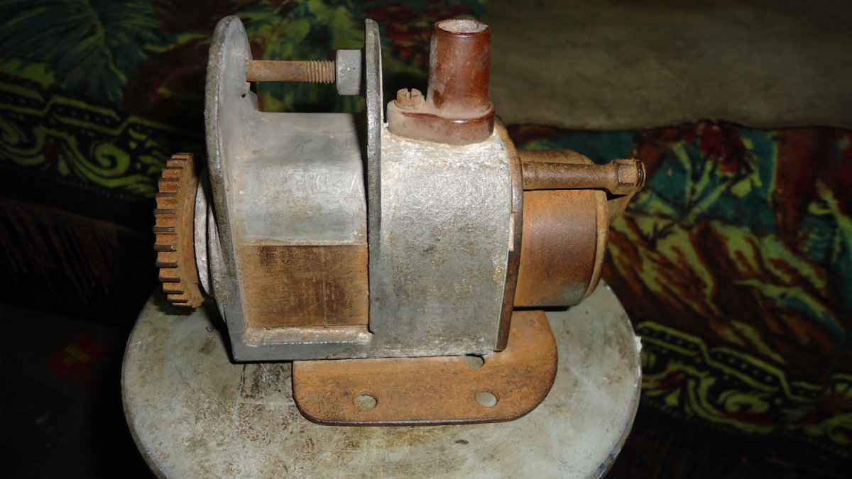

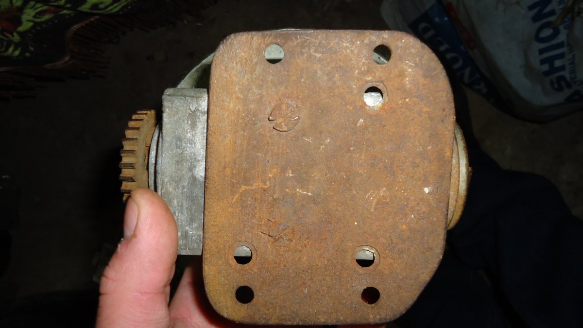

    Доброго времени суток.Прошу помощи в определении принадлежности и по возможности стоимости даного магнето.Находка с металолома.На последнем фото клеймо-число 43.

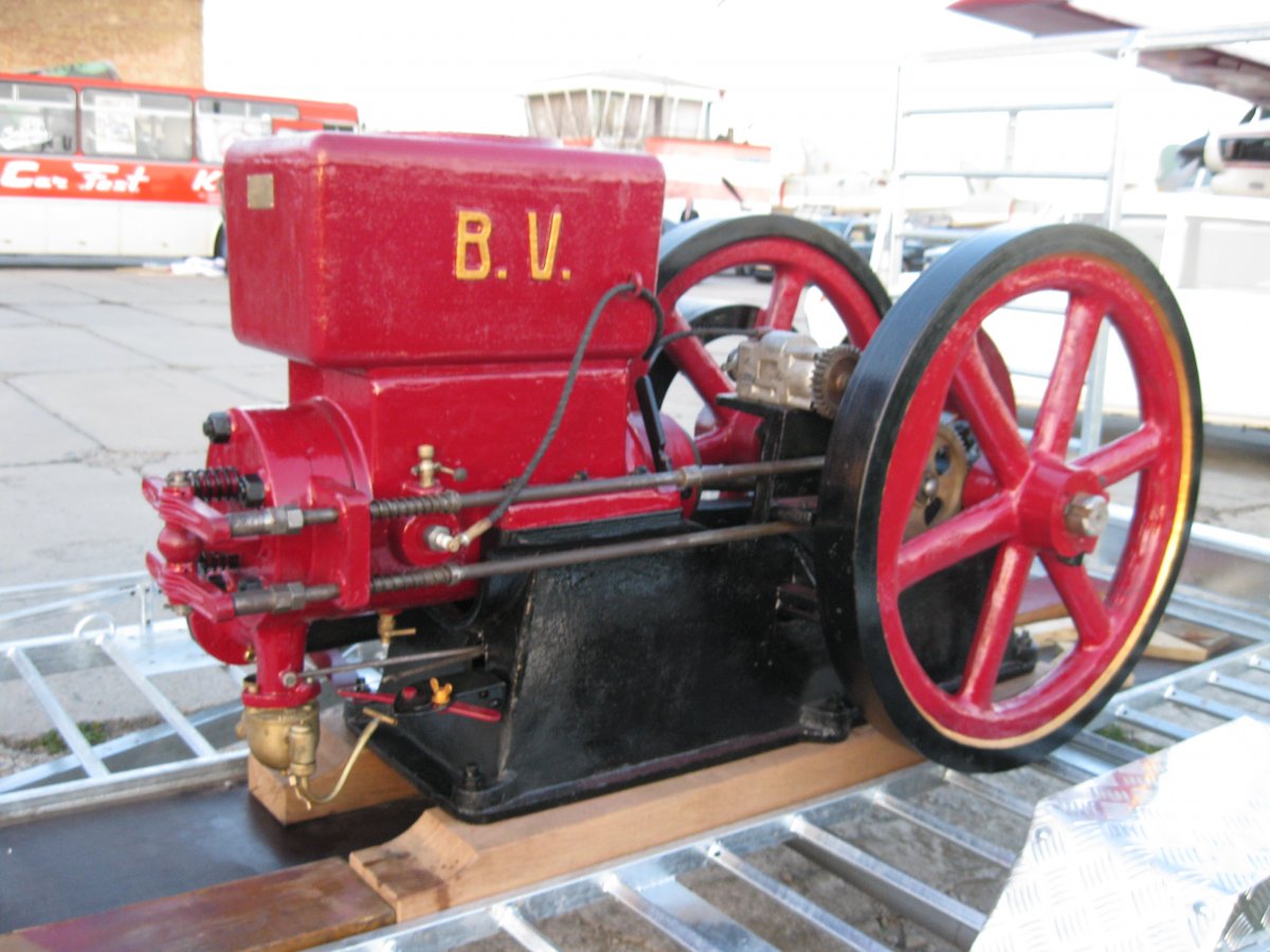

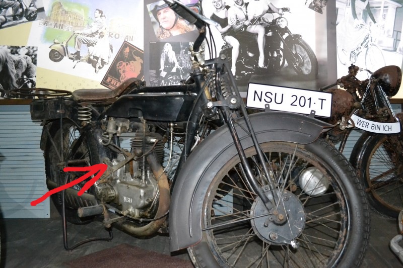

    Одноцилиндровый NSU ....вроде бы .

    на nsu не похоже
  5. VAP65
    VAP65 Stabsfeldwebel
    1.113

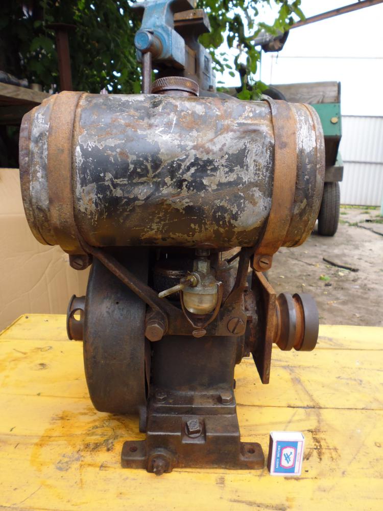

    Стационарный двигатель.
    Ruff подобається це.
  6. Студент.
    Студент. Stabsfeldwebel
    730
    Извените,а можно подробнее?Не совсем понял,что Вы имеете в виду:rolleyes:.С ув!.
  7. VAP65
    1.113
    Примерно так.
    Студент. подобається це.

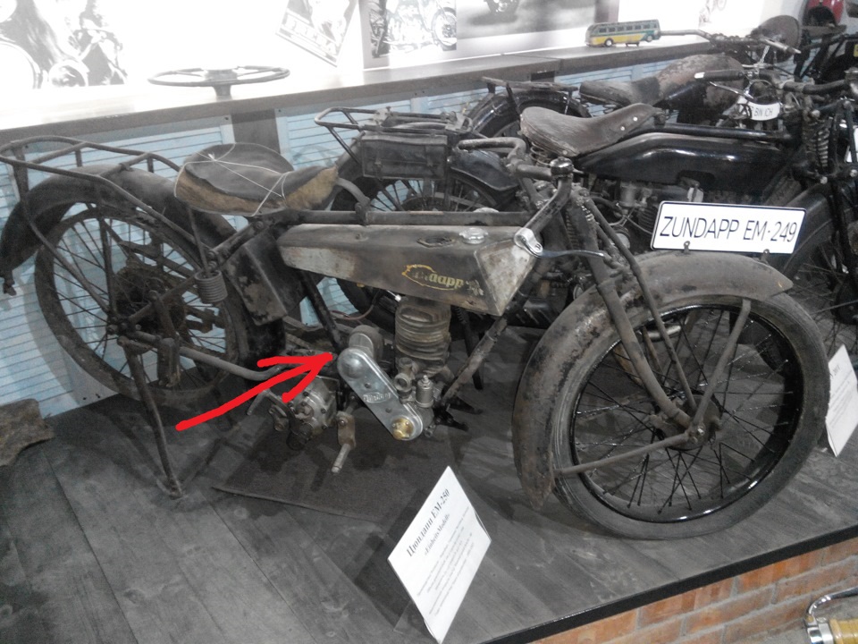

    1.259
    или вот так.

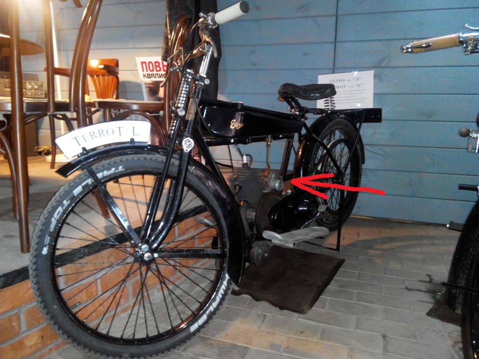

    А почему именно стационар? Железная пластина крепления вижу колхозная.
    Магнето bosch fc1 ставилось на MOTO GUZZI. Так что данное магнето думаю все же мото тема.

    мото 100% .харит искать какое......

    БОШШ выпускал магнето как запчасть, а ее покупали и устанавливали на различные моторы не только мото. Два подобных магнето полностью комплектные, уже очень давно продаются у нас на аукционе за 3000 сразу два. Поверьте если бы они были от мото их бы по такой цене сразу купили бы. То что похожие стоят на мото это есть, но у них на бирке есть очень большая маркировка, и каждая цыфро-буква обозначает его модель и естественно ее применение.
    В любом случае Ваше магнето может быть востребованно как донор на запчасти, начинка у многих одинакова.

    Еще,мото магнето,как правило имеют привод опережения зажигания.
    VAP65, nemoxxl, Студент. та 2 іншим подобається це.
  16. Volocuga
    Volocuga Oberstleutnant
    100%, чотиритактний мото- двигун без випередження запалення нормально працювати небуде. Магнето, або з двотактного двигуна, або з стаціонарного, який працював постійно на номінальних обертах (генератор).
