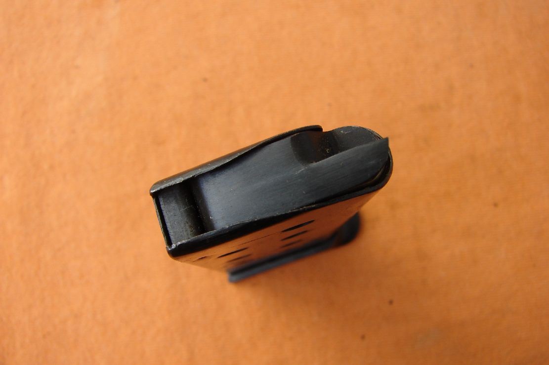

  7. Продавец Max Dringal
    Max Dringal Gefreiter
    152
    На днях залью хорошие фото этих магазинов со всеми особенностями.
    Morder подобається це.
  8. Продавец Max Dringal
    152
    Вот особенность. [​IMG]

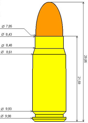

  9. capitan
    capitan Oberfeldwebel
    1.101
    Киев Украина
    Честно говоря, когда я увидел это фото, то подумал, что магазин адаптирован под калибр 7,65мм, так же, как ТТ-шный магазин адаптируют под 9мм Люгер, как на этом фото.
    Но, всё же, засомневался и посмотрел в сети размеры обеих патронов, вот размеры 7,65мм Люгер, а вот размеры 9х19 Люгер.
    Как видим длинна патрона 7,65мм даже несколько больше, чем 9х19.Тогда возникает простой вопрос, а под какой же патрон данные магазины,
    при том условии, что ширина магазина по плоскости, такая же, как и у обычного люгеровского магазина?
    Конечно, можно сказать, что это магазин под патроны 7,65мм Браунинг или 9мм Браунинг короткий.
    Но, насколько я знаю, в таких калибрах пистолеты Люгера не выпускались.
    Была небольшая партия для испытанй в США под 45 калибр и конверсионный набор под калибр 22 Лонг Райфл.
    Лично я, впервые вижу подобный магазин.
    Может кто-то из уважаемых форумчан прольёт свет на этот вопрос?
    Или я чего-то недопонимаю?
    Прошу прощения, если чем-то не угодил автору этой темы.
    И могу удалить свой пост, по первому же требованию.
  10. Николай Пустовит
    Николай Пустовит Gefreiter
    22
    32
    160
    Скорее всего он под курц.Разница в подавателе и утолщенной проставке,которую можно извлечь и он будет на 19 люгер.
  11. Partei-genosse
    Partei-genosse Stabsgefreiter
    253
    У самого синего моря
    Да, занятная "доработка".... Логично предположить, что какой-то из владельцев Р-08 с чего-то решил использовать 9мм Браунинг короткий (ну, может их было у него много). Магазин в эту "идею" вписывается, но все остальное... Допустим, в патронник этот кулибин вставил колечко из той же гильзы, длиной 2мм (19мм сократил до 17 мм), но вот самое главное - импульс отдачи (навеска пороха 0,35 против 0,24 - заметная разница!) У 9мм Браунинг короткий он меньше заметно, чем у 9 Пара. Неужели работала автоматика???
    Тоже "пардон" к автору темы.
    capitan подобається це.
  12. E.Sibert
    E.Sibert General-leutnant
    14.091
    Львов
    Работу автоматики можно подкорректировать жесткостью или длиной боевой пружины. В принципе для стрельбы это не так обязательно, ведь можно после каждого выстрела вручную перезаряжать оружие, мы ж не ведем разговор об армейском применении, тут частное дело. В 70х годах часто Люгера переделывали под макаровские патроны.

  13. Николай Пустовит
    22
    32
    160
    Самое интересное , что это оригинал.
  14. Николай Пустовит
    22
    32
    160
    На обеих магах даже кнопки зарядки меньших размеров ,чем люгер.
