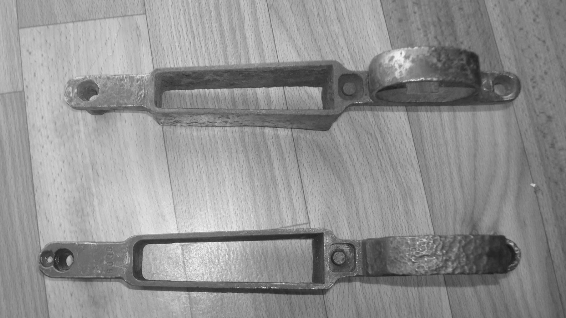

    Собственно, в чем суть вопроса..Попалась коробка, очень крепкая.. На фото сверху. Сначала не глянул, попытался на К 98 немца пристроить..Ан нет..Спуск не работает..Не дает крючку полный ход сделать.. Пригляделся - так и есть: прорезь под ход крючка меньше, чем у немца..Да и овал вокруг спуска не такой..Но по креплениям - встал как родной.. Просьба просветить, да и оценить, может кому-то надо...

    Коробка от маузера 33/40.

    Действительно, не совсем похожа

    Якщо не помиляюсь,думаю це від
    манліхер м-35(під патрон маузера).

    То-же к этой мысли склоняюсь,что от Мана..Пытаюсь со вчерашнего дня найти фото в инете,что-бы убедиться..

    "Маузер" это. Тоже встечал такую, только контрящие винты были со стороны крышки коробки, соответственно шпора-выступ была короче от немца и при установке на ложе образовывалась дыра. Магазинная коробка стояла на бельгийской ствольной коробке...

    Это о тМаузера 98а, не путать с Маузером 98к

    не становится она на 98а, не на поляка, не на немца (спуску хода не хватает, у самого такая и есть на чем проверить)

    Вот и я о том же... На поляка пристроил, но опять спуска не хватает..

    Ну, вроде разобрались..По фото это Карабин Кар 98 Веимарскои республики.Спасибо Олегу. Вот ссылка на пост posted 28-6-2010 01:27 http://forum.guns.ru/forummessage/164/291704-7.html

    нет, не станет, вот попытка поставить на такой карабин (мой), может на бельгийца или как вариант вот на этот http://reibert.info/forum/showthread.php?t=274085
