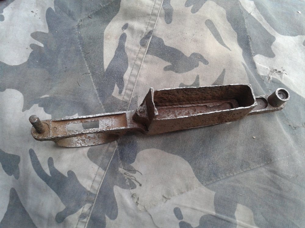

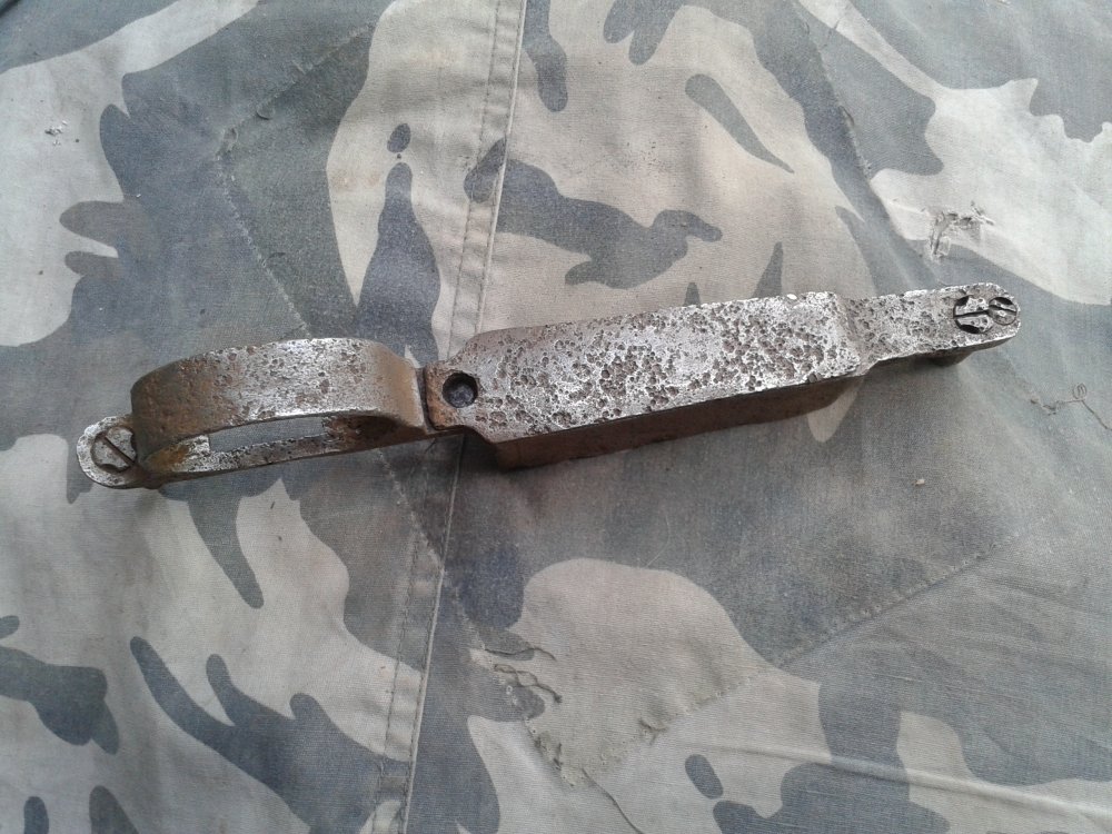

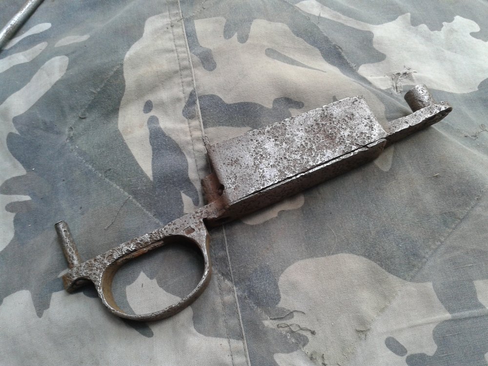

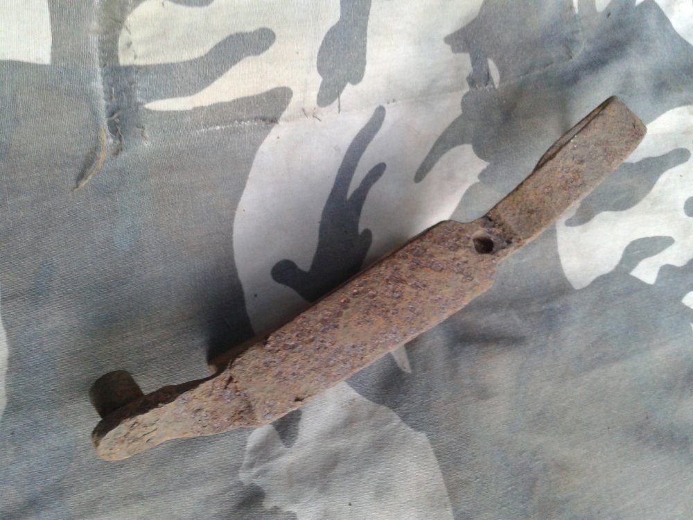

    Уважаемые комрады, подскажите можно ли "выличить" данную деталь и как.

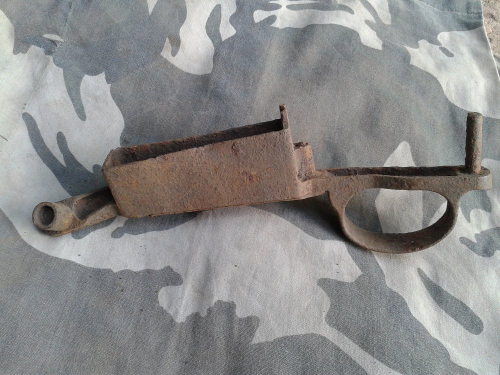

    Можно вылечить практически все...вопрос в том, сколько времени и сил вы готовы потратить. В данном случае сначала очистка до металла (электролиз, кислота), потом подбор различных оправок, медных или свинцовых пластин, хороший молоток, большие тиски и не спеша выравнивать. Лучше будет, если есть возможность нагревать деталь докрасна, тогда будет легче, хотя можно и на холодную, сомневаюсь, что деталь каленая.

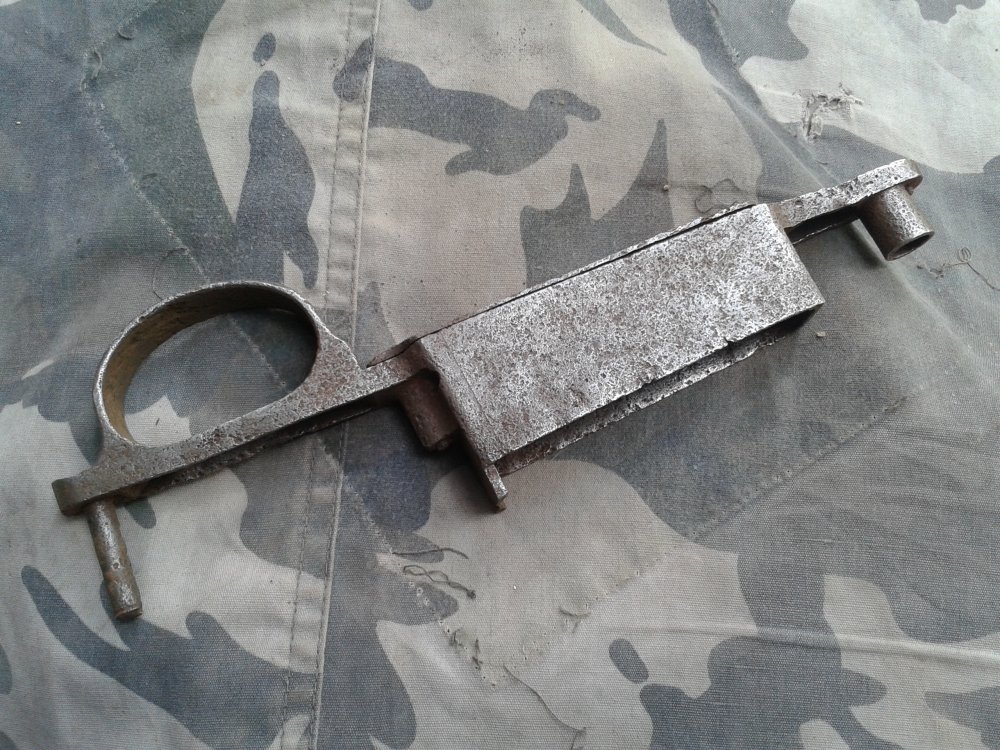

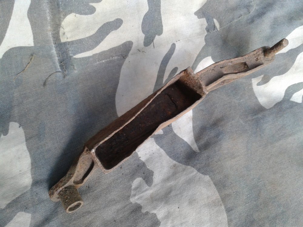

    Последовал вашему совету, вот что из этого получилось. Строго не судите.

    Что тут скажешь ........ отлично получилось молодец :smile_15:

    Все хорошо получилось) Руки из правильного места растут. Раковины небольшие, можно не варить. Слегка шлифануть или не шлифовать и можно воронить.
