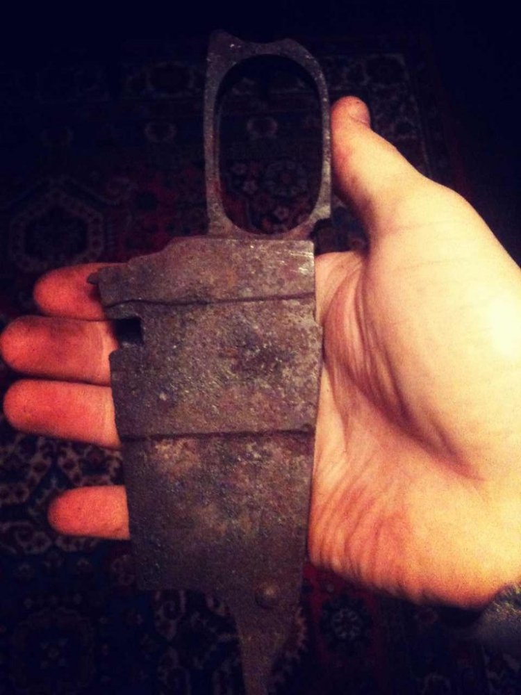

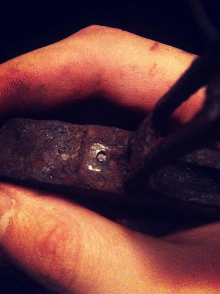

    Всё на фото... болтик, что крепит пружину держателя магазина, отломался. Резьба осталась внутри.
    Вопрос - есть ли вариант как то её достать, или магазин на помойку?

    высверлить и нарезать новую резьбу

    А есть ли такие тонкие сверла, чтобы высверлить так, чтобы резьбу не сломать оригинальную?

    Я бы сперва нагрел слегка место резьбы, остудил водой. Затем аккуратно накерниваем остаток резьбы, высверливаем сначала сверлом по диаметру чуть меньшим, чем диаметр оригинальной резьбы. Можно потом будет выковырять остаток, не повредив резьбу магазина. Бывает, что обломок сам выкручивается при сверлении. А свёрла такие есть.

    можно пару раз нагреть на газовой горелке и опустить в воду. должен сойти с места

    Сверло 2 мм , на него надеть пхв трубку что бы торчало только остриё , она будет центрировать в отверстии , можно изоленту по ходу вращения намотать или медную проволоку виток к витку , потом 2,5 мм сверло , последовательность такая сначала сделать заход по центру , потом по диамметру под резьбу главное чтобы намотка соответствовала диаметру резьбы и не давала сверлу уходить в бок .Лучше на малых оборотах .

    Можно взять левым сверлом тоесть с левым вращением. в процессе сверловка болт пойдет по своей резьбе потому как сверло будет действовать на отткручивание. но может и не получится

    Как мы делаем-просерливается тоненькое отверстие, лучше в тисках, в теле обломавшегося болта, потом экстрактором (поищите в инете, если не знаете) медленно выкручивается. Выкручивается все.
