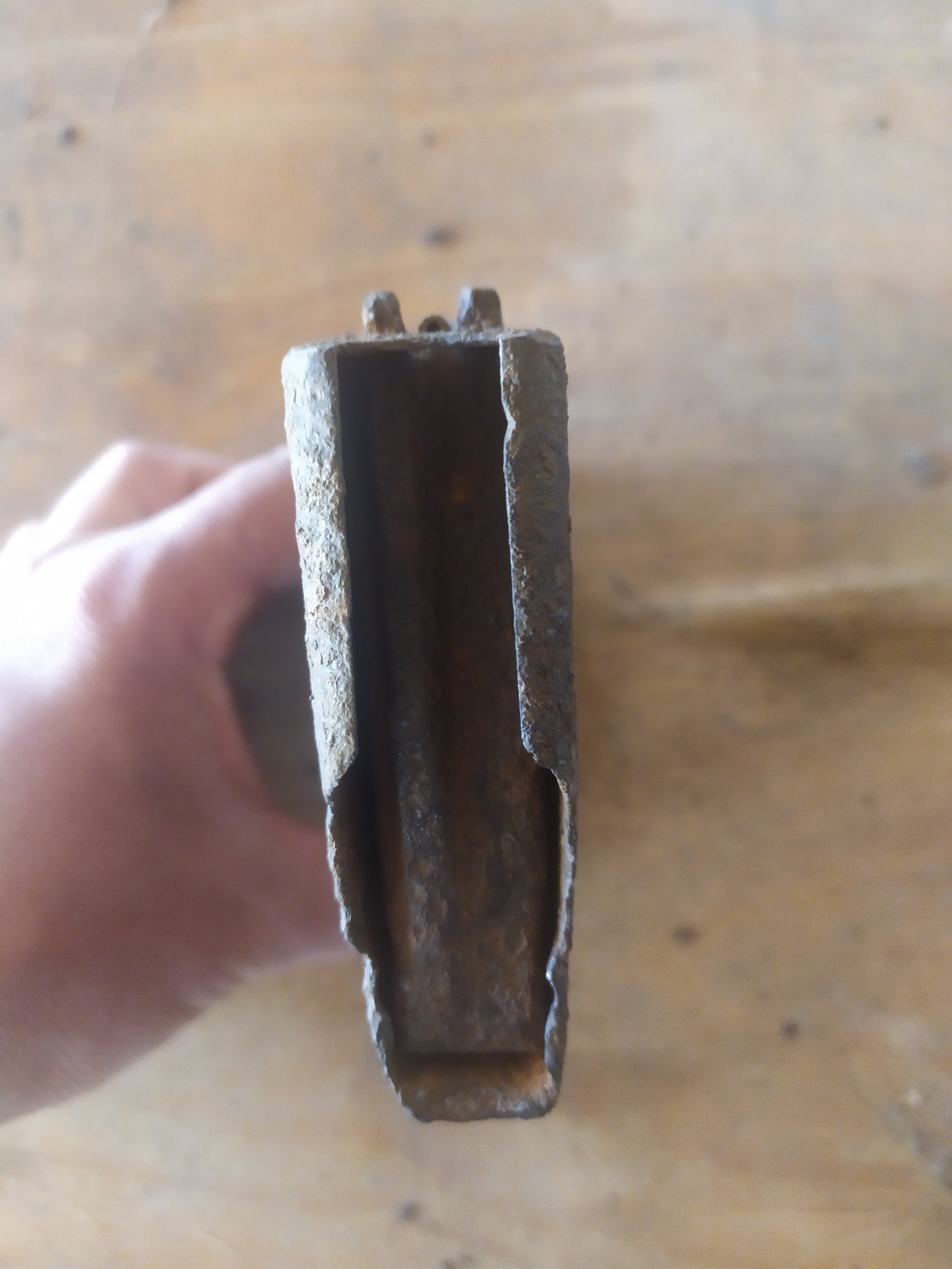

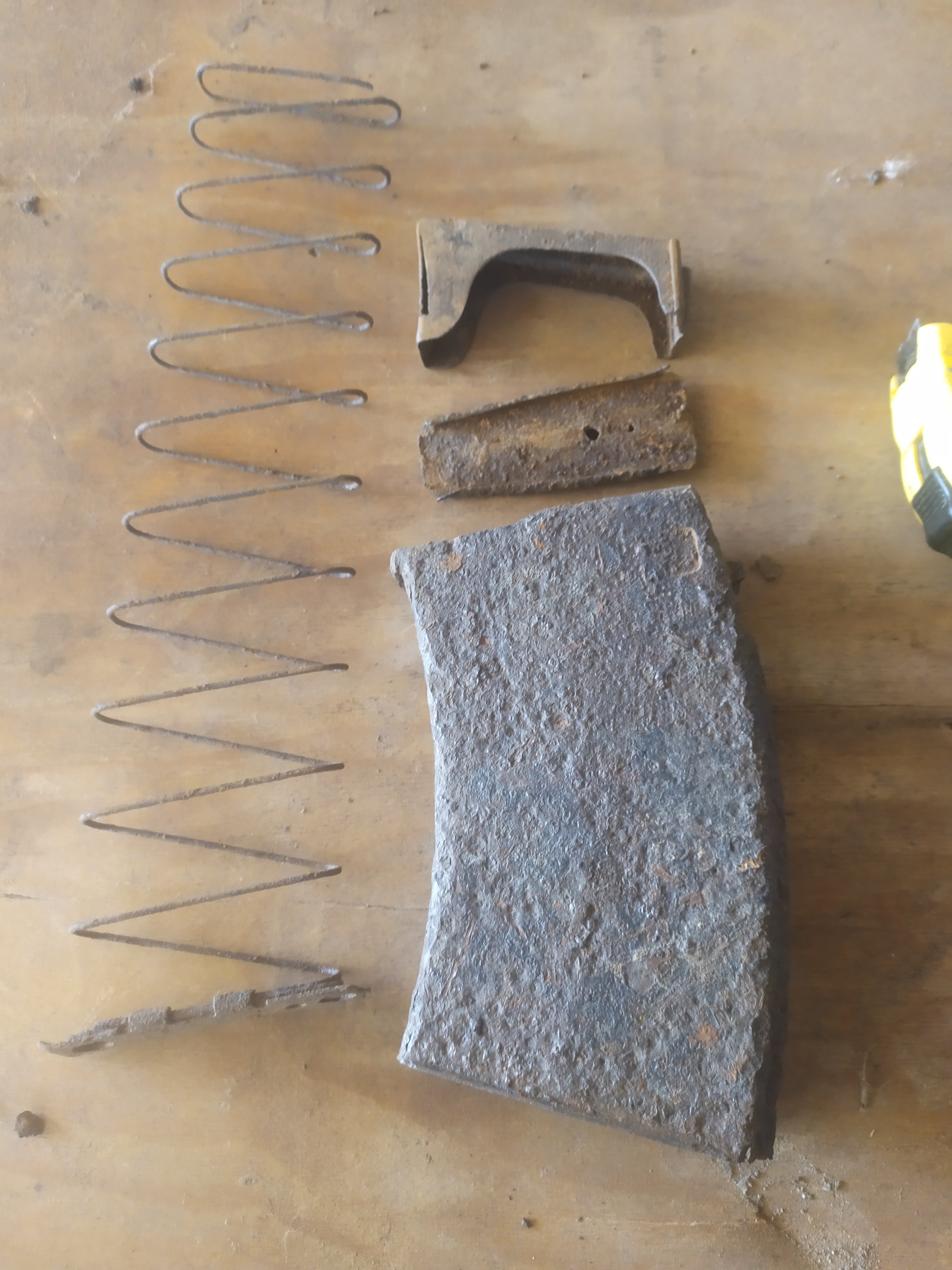

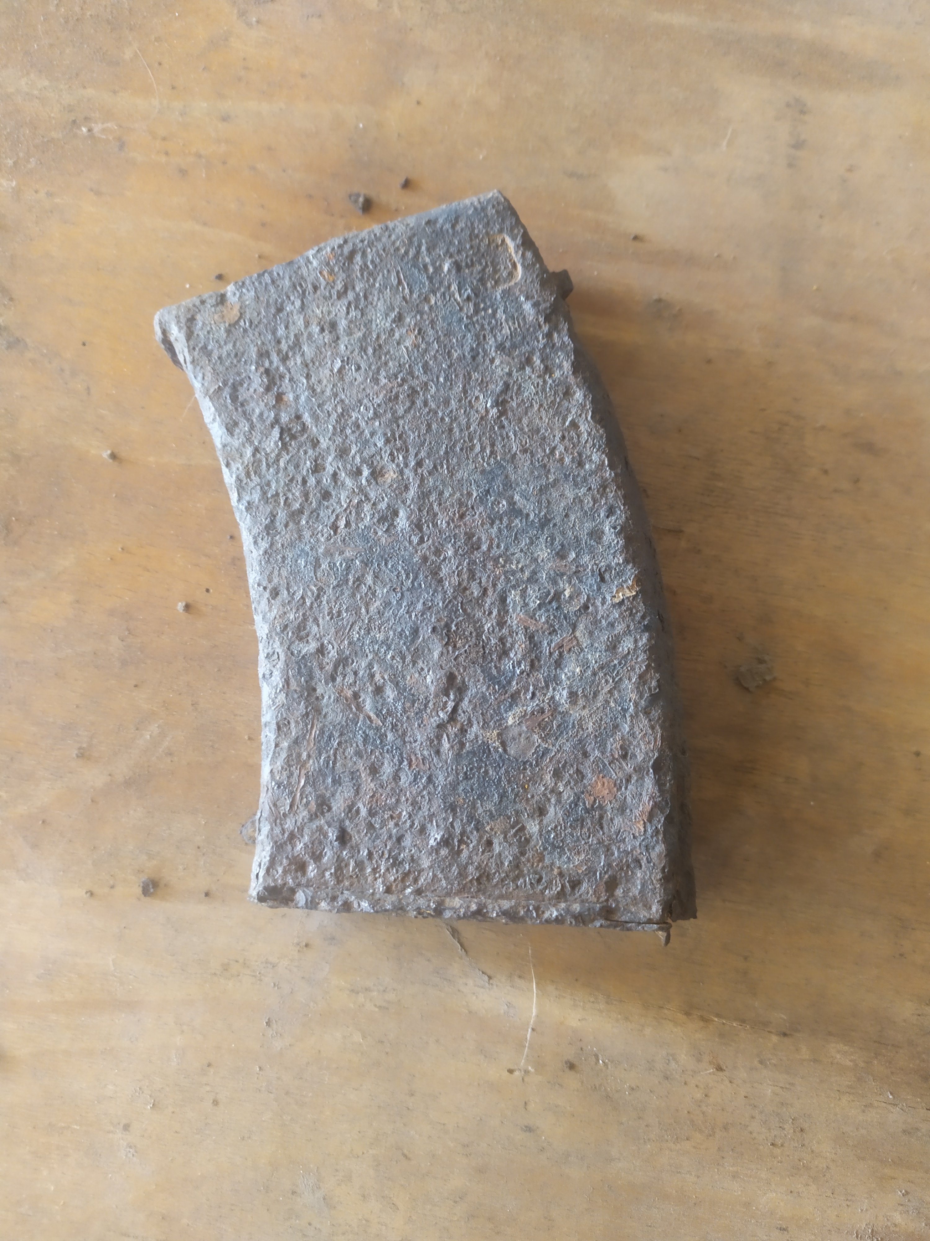

    Доброго дня. Підкажіть ціну. Всі запчастини рідні. З повагою. IMG_20230710_113852.jpg IMG_20230710_113953.jpg

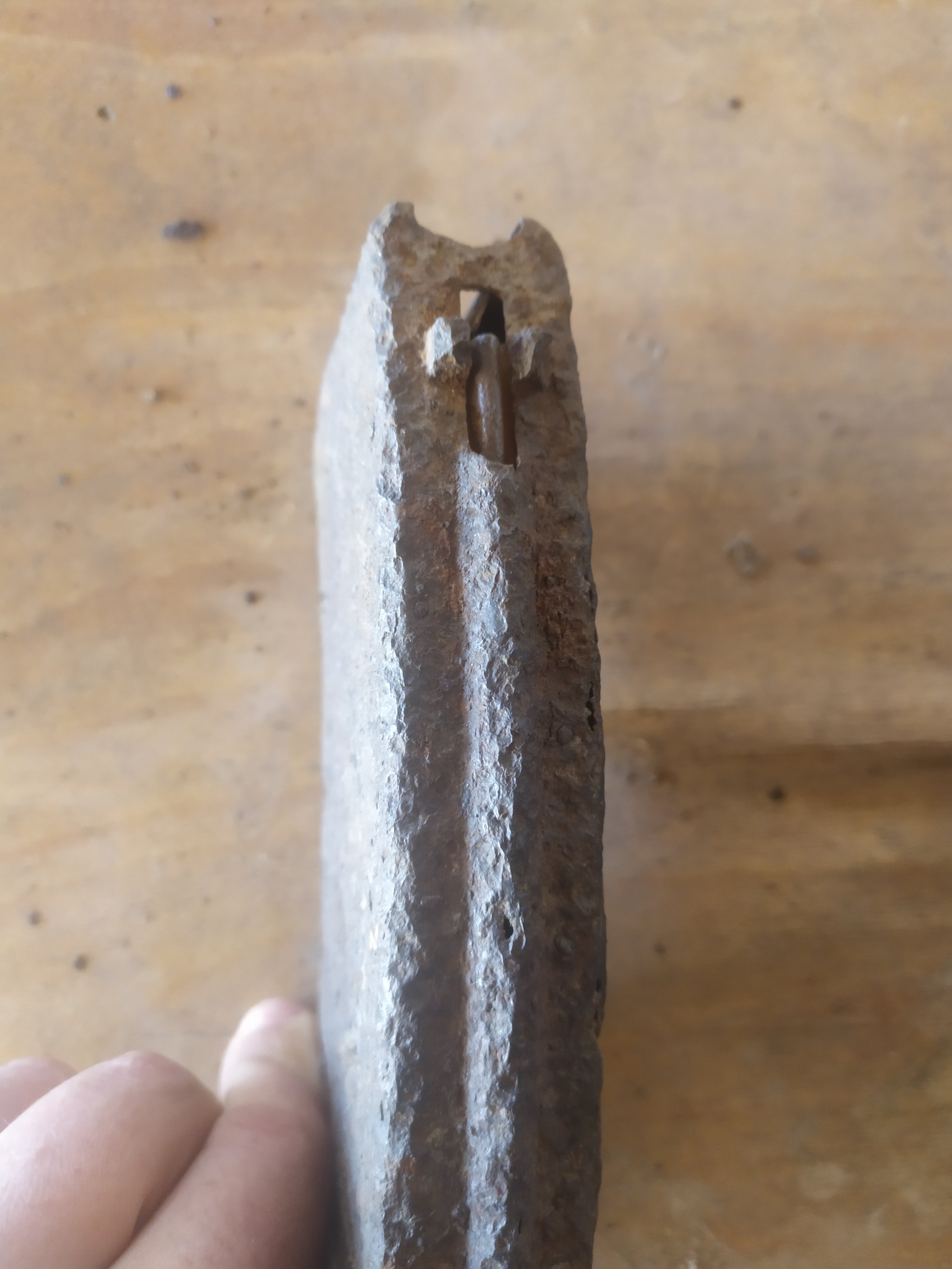

    Можно фото тыльной стороны?

    Магазин вміщує 15 патронів.

    Это магазин СВТ-40. Точнее cерийный магазин на 20 патронов для АВТ-40, выпуска 1942 года.
    По поводу золота - он не "золотой" и 2,5-3 тыс. за него никто не даст. даже если бы это был магазин на АВС (читайте выше аналитику - любители "курсовой привязки" могут сразу биться в истерике). Человек, собирающих АВС тут можно пересчитать по пальцам двух рук. Вот и вся Ваша аудитория была бы. Покупать его на перепродажу глупо - не окупиться. Т.е. целевая аудитория - только коллекционеры именно АВС-36. А у этого магазина аудитория будет побольше. Но опять же - цена сравнима с АВС в таком же состоянии.
    Стартовая цена для него минимальная 800-900 грн. Выше ставить не советую - аукциона может не быть, а для него нужен зазор минимальный по цене. Ставку поддержу со своей стороны. И уверен, что будут еще ставки. Но рассчитывать на "чудо-гирю" не стоит.

    Если судить по тому, как влезает в некоторые магазины СВТ штатные патроны, то можно судить, что он емкостью 8 патронов, т.к. остальные дослать в него крайне сложно по некоторым причинам. От этого он не становится магазином на 8 патронов.
    С учетом состояния самого магазина говорить о нормальном штатной работе подавателя не приходится. Очень большой вопрос как автор темы определял емкость с учетом плохого хода подавателя и его заклинивания в таких магазинах (все, кто имел дело с копанными магазинами СВТ, да и вообще магазинами, прекрасно знает, что подаватель в них может работать без задержек или упираний только в хорошо смазанном и отполированном виде внутренней поверхности).

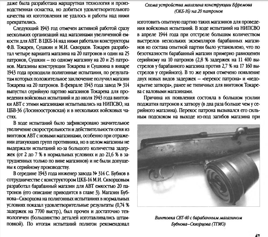

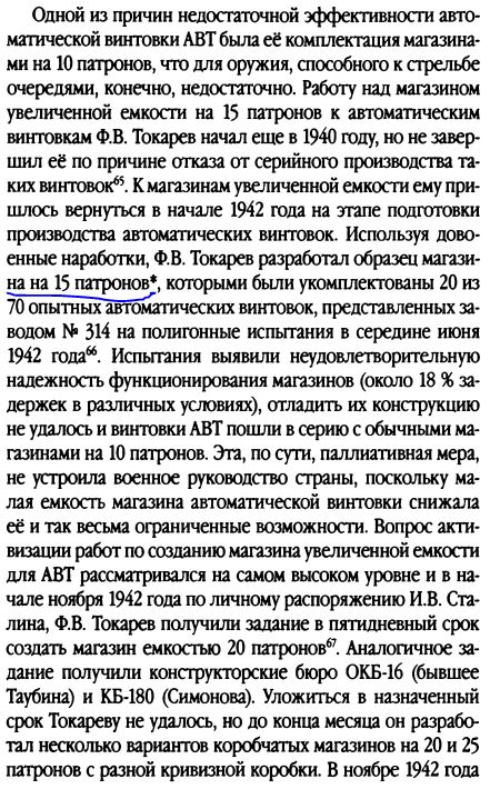

    522_2.jpg Сравнивайте. Экскурс в историю, безусловно, интересный, но мало информативный, что касательно объема данного магазина.
    С уважением.
    Montigomo, casperovi4, polyakov та 3 іншим подобається це.

    Малоинформативные тут фото предмета, к сожалению. Да и историю эту мало кто тут знает.
    Теперь что касается историографии - укажите, пожалуйста источник сего фото (название книги, автор, годи место выпуска), т.к. материал интересный и требует ознакомления. Не из Чумака ли?
    Ибо у него так
    Helmut Raiser подобається це.

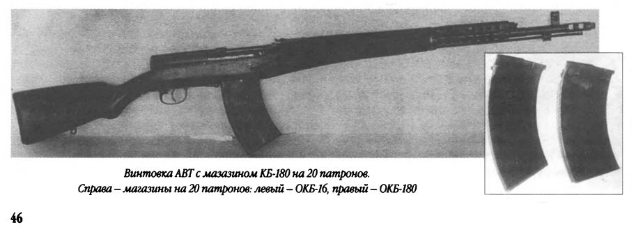

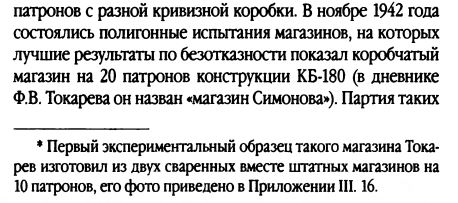

    К сожалению смотреть в начале огромные фото, приложенные ТС было неудобно на телефоне. Теперь можно на мониторе нормально сравнить соотношения сторон и габариты. Отношение ширины магазина к его длине по длинной стороне примерно 1 к 2. Соотношения магазина на 20 патронов примерно 1 к 2,5. Соотношения магазина на 15 патронов конструкции Токарева примерно такое как у ТС. не говоря уже о других моментах. Из чего можно сделать вывод на основе анализа информации моей и уважаемого
    swat12, что перед нами 15-ти зарядный магазин конструкции Токарева к АВТ-40
    polyakov та \Lisovik/ подобається це.

    А это магазин Бубнова-Скворцова
    casperovi4 подобається це.
