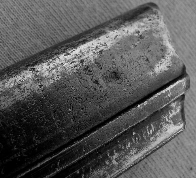

  3. iwanushka
    iwanushka Stabsgefreiter
    203
    Location:
    Bayern
    Еще фото троммеля

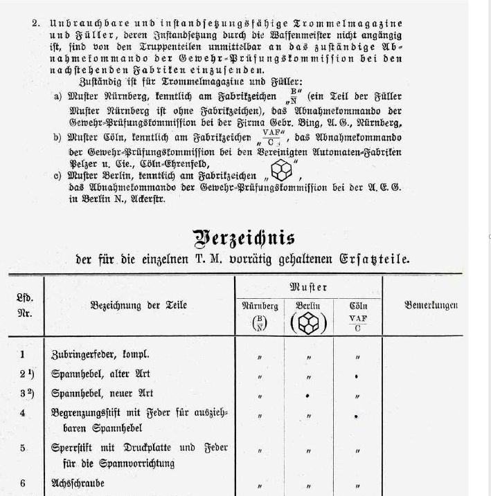

  4. verhal2
    verhal2 Stabsgefreiter
    272
    Location:
    Ukraine
    Судя по клейму, Ваш троммель родом из 20-х гг.
    iwanushka likes this.
  5. iwanushka
    203
    Location:
    Bayern
    Спасибо!
    значит оригинал не репродукция, так ведь?
  6. verhal2
    272
    Location:
    Ukraine
    Думаю,что оригинал и изготовлен (судя по маркировке B\N) в Нюрнберге
  7. Jakes
    Jakes Major
    19
    31
    2,650
    Location:
    Kyiv

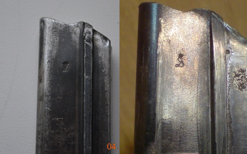

    Имею сомнения, относительно шрифта и глубины пробивки номера, не того цвета воронения, искуственной подстаренности. Свео клейма пробиты, нет даже следа возраста. В чудесное складское хранение не верю. Он не в Панаме по легенде сделан чтоб пролежать всю дорогу на складе...
    Неестественно он выглядит, неправильно. Воронение должно быть другого оттенка. Хорошо бы подватель увидеть и в раборе тоже.
    Пока подозреваю фуфло, но 100% не гарантирую, т.к. такое лучше в руках поддержать.
    В Европе сейчас много их поддельных ходит где то в эту цену, что он сейчас на егане выставлен.
  8. verhal2
    272
    Location:
    Ukraine
    Как раз-таки шрифт и глубина пробивки выглядит вполне правдоподобно. По поводу цвета воронения , то по фото это определить трудно, сам не раз фотографировал предметы и не раз убеждался, что фото искажает цвета воронения.
    Далее :
    - вполне реалистично выглядят очаги коррозии ( и именно так выглядят предметы, при небрежном складском хранении);
    - слюзованность проточки на центральном винте тоже маловероятно, что подделали новодельщики;
    - рубчатая насечка на рукояточке нанесена тоже по старой технологии и выглядит вполне реалистично
    Посмотреть бы подаватель! Просьба к автору разместить фото с этого ракурса.

  10. Jakes
    Jakes Major
    19
    31
    2,650
    Location:
    Kyiv
    Я написал именно так, и от своих слов не отказываюсь, т.к. видел уже немало европейских подделок наживую, не по фото. С нуля делается очень многое. Оригинал так не выглядит. все они, заразы, подделывают. Коррозия фальшивая. Нет следов практического использования. Воронение я не по цвету характеризую, а по металлу. На правильный металл этот же состав по другому ляжет.
    Вот этот предмет.
    http://egun.de/market/item.php?id=4822893
    FoxMulder likes this.

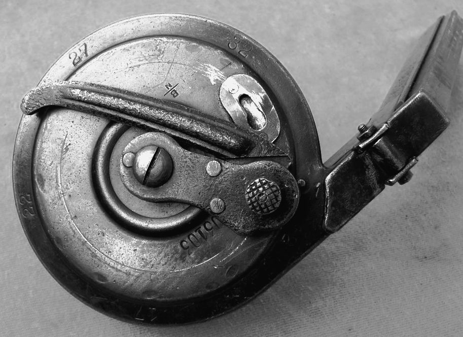

    http://forum.imfdb.org/showthread.php?t=1066
    http://reibert.info/threads/Троммель-для-Люгера.458699/
    Вот реальные, для сравнения.
    начнем с мАлого
    Если и после этого сомнения остаются - лучше выставить на обсуждение на западные форумы, люгер.ганбоард или вермахт авардс, там всяко владельцев реальных люгеров и магазинов больше, и люди к источнику изготовления копий тоже ближе живут. А клепают эти копии чехи и поляки.

  12. verhal2
    272
    Location:
    Ukraine

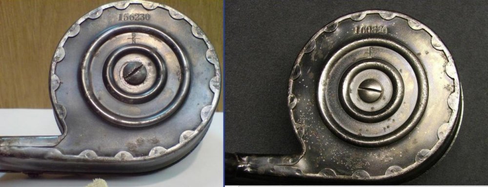

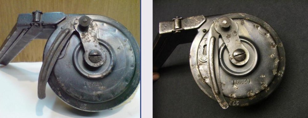

    Ну вот для сравнения фото "нашего" ( слева) троммеля и магазина, определённого и проданного ,как оригинал ( справа).
    Видно, что клепал их один завод - технология штамповки и места точек от сварки идентичны, а про шрифт и глубину цифер номеров вообще молчу....
  13. Jakes
    Jakes Major
    19
    31
    2,650
    Location:
    Kyiv
    Да видел я его у продавца в теме, откуда это фото. Только кем определенного?
    Вы правы - клепал действительно один завод, та же технология, те же шрифты и техника набивки, та же S. Только подстарен покачественнее, неспешно. К продававшему этот троммель пока претензий нет, т.к. он сам мог не знать что попало к нему в руки, ибо устарен действительно ощутимо качественнее. Но копия, увы.
    Я понял Вашу позицию. Если Вам интересны еще мнения - озвучьте тему с фото каждого троммеля на нескольких западных форумах, пусть там еще люди скажут.
    Маленькое отступление от темы - посмотрите на этот МР 38.
    http://egun.de/market/item.php?id=4739265
    Это копия, европейская. Не киевский Морячок продакшн.
    Держал на днях именно этот предмет в руках у человека, смотрел в разобранном виде. Хорошая копия , но копия. С нуля.
    Вот скажете сходу по этим фото что это копия?! Теперь Европа тоже умеет делать,и это..., и вещи покрупнее.
    Или вот
    http://www.militaryslovakia.sk/index.php?option=com_content&view=article&id=4&Itemid=5
    Парни в Словакии копию делают. Неплохо металл старят, а? Напишите им, Петер(хозяин) много интересного расскажет о производстве копий.
    E.Sibert likes this.
