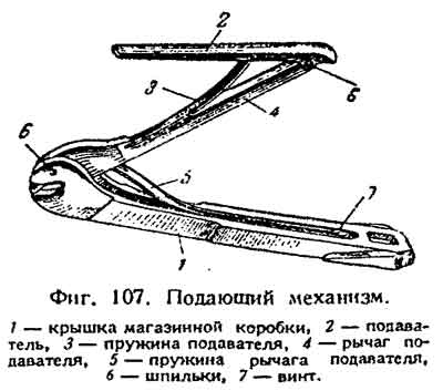

    Вдогонку к моей предидущей теме. Ма винтовке нету пружины и крышки магазина, но вот что прикупил - целый магазин, правдо состояние похуже.
    как снять пружину магазина и отчистить её? как почистит второй магазин? пусть лежит на всякий случяй.

    изучайте,батенька на здоровье.

    открываете крышку пружины,сжимаете пружину и снимаете ее с штифта за который она крепится внутри магазинной коробки,а дальше увидете что делать...

    Крышка открывается--считай, уже пружина снята. сжимай рукой пружину и снимай со штифта. Если не сжимается--отливай клювик вд-40 или любой подобной ерундой.

    Сори, не заметил вашего поста. заметил только тот, что со схемками(((
