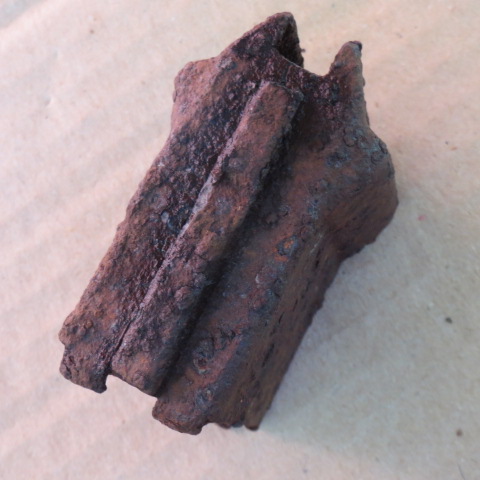

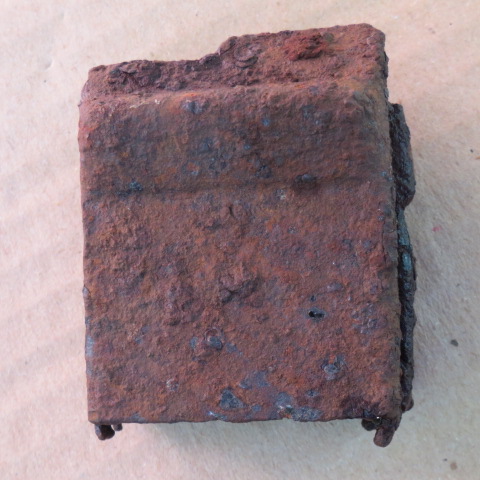

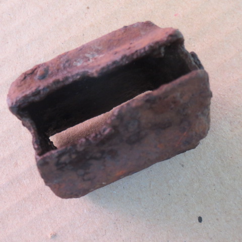

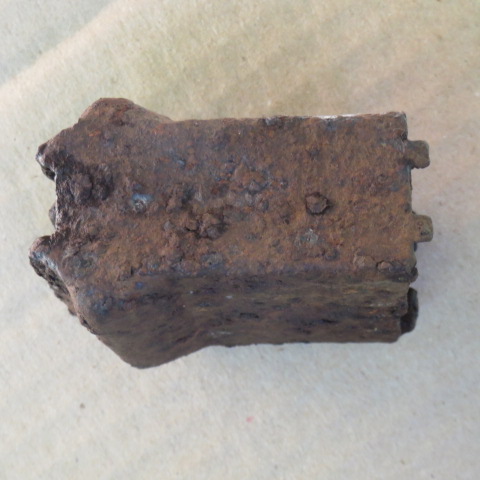

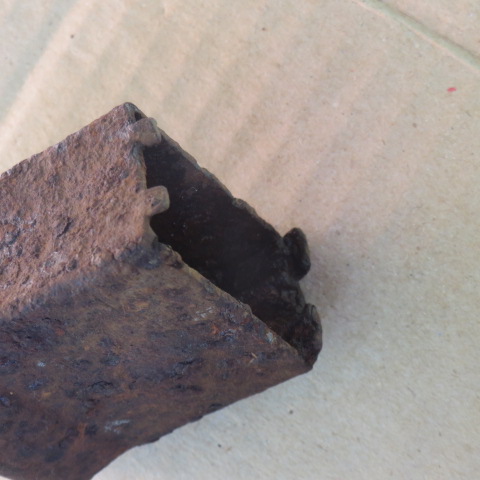

    Здравствуйте уважаемые камрады! Помогите пожалуйста с определением магазина. Изготовлен из стали. Найден в Полтавской обл. Спасибо! С уважением.

    Это горловина магазина рожкового типа пистолета-пулемёта, а вот какого именно надо уточнять - с ходу не скажу.

    похоже на ппш. имхо

    Похоже, но нет оно: у ПаПаШи "уши" и крепление под защёлку другое.

    Всё таки это верхняя часть рожка ППШ.

    Зачем к диску ППШ горловина, если есть обычный бубен к ППШ?

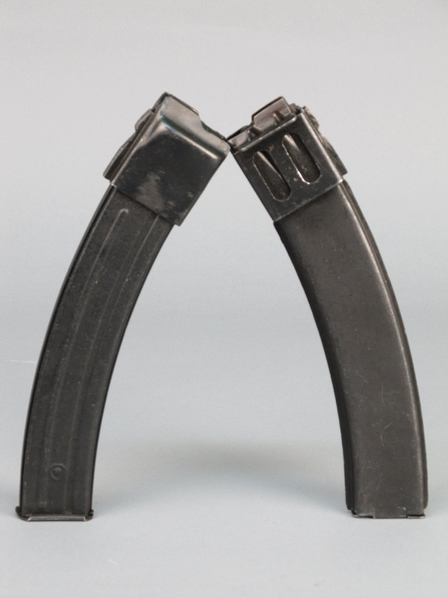

    К ППШ кроме диска шли так же и рожки, наберите в гугле рожки ППШ

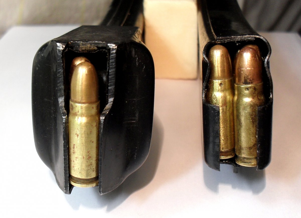

    Были диски и магазины рожкового типа - с ним ПаПаШка гораздо легче и удобнее.

    Спасибо за помощь! Посмотрел в гугле и действительно нашёл. Магазины находил много раз, а вот такого типа не видел. Спасибо!

    Доброго времени ,в добавление к выше сказаному по теме -
    *......12 февраля 1942г.,постановлением ГКО к пистолетам - пулеметам Шпагина был принят секторный магазин на 35 патронов.Принятие секторного магазина диктоваалось неудобством дисковых магазинов при переноске,трудностью их снаряжения в условиях боевого применения , задержками при стрельбе (утыкание,заклинивание,перекосы патронов) и трудоемкостью их изготовления,тормозившей выпуск пистолетов-пулеметов."Форсирование указаной работы,-отмечалолсь 28 января 1942г. в рапорте начальника Главного артилерийского управления ГКО СССР,- вызывается тем,что в настоящее время подача пистолетов-пулеметов в действующую армию в должных количествах задерживается исключительно из-за отсутствия магазинов,которые весьма трудоемки и требуют большого количества оборудовавния*

    И еще в дополнение к вышесказаному о секторных магазинах к ППШ -
    * Опыт боевого применения показал, что секторные магазины, несмотря на все их положительные свойства, имеют недостаточную прочность.Они деформируются при переползании бойцов и при передвижении в окопах и ходах сообщения, в результате чего пистолеты-пулеметы отказывают в работе из-за неподачи патрона. Для увеличения прочности магазина в ноябре 1943г.была разработана конструкция секторного магазина, изготовленного из стального листам толщиной 1мм. вместо 0.5мм. Проверка показала,что этот магазин по наджежности действия и безотказности работы не уступал состоявшему на вооружении магазину, а по прочности значительно превосходил его.
    Начиная с первого квартала 1944г. ППШ стали комплектоваться секторными магазинами из милиметрового листа, которые обеспечивали надежную работу автоматики пистолета-пулемета, хорошую взаимозаменяемость и достаточную прочность* .
