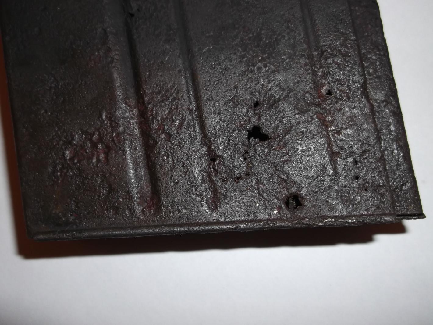

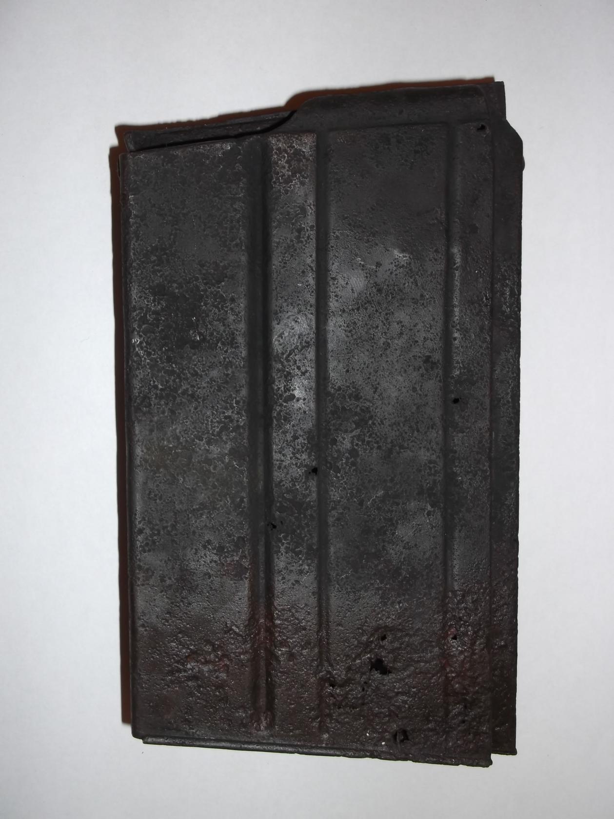

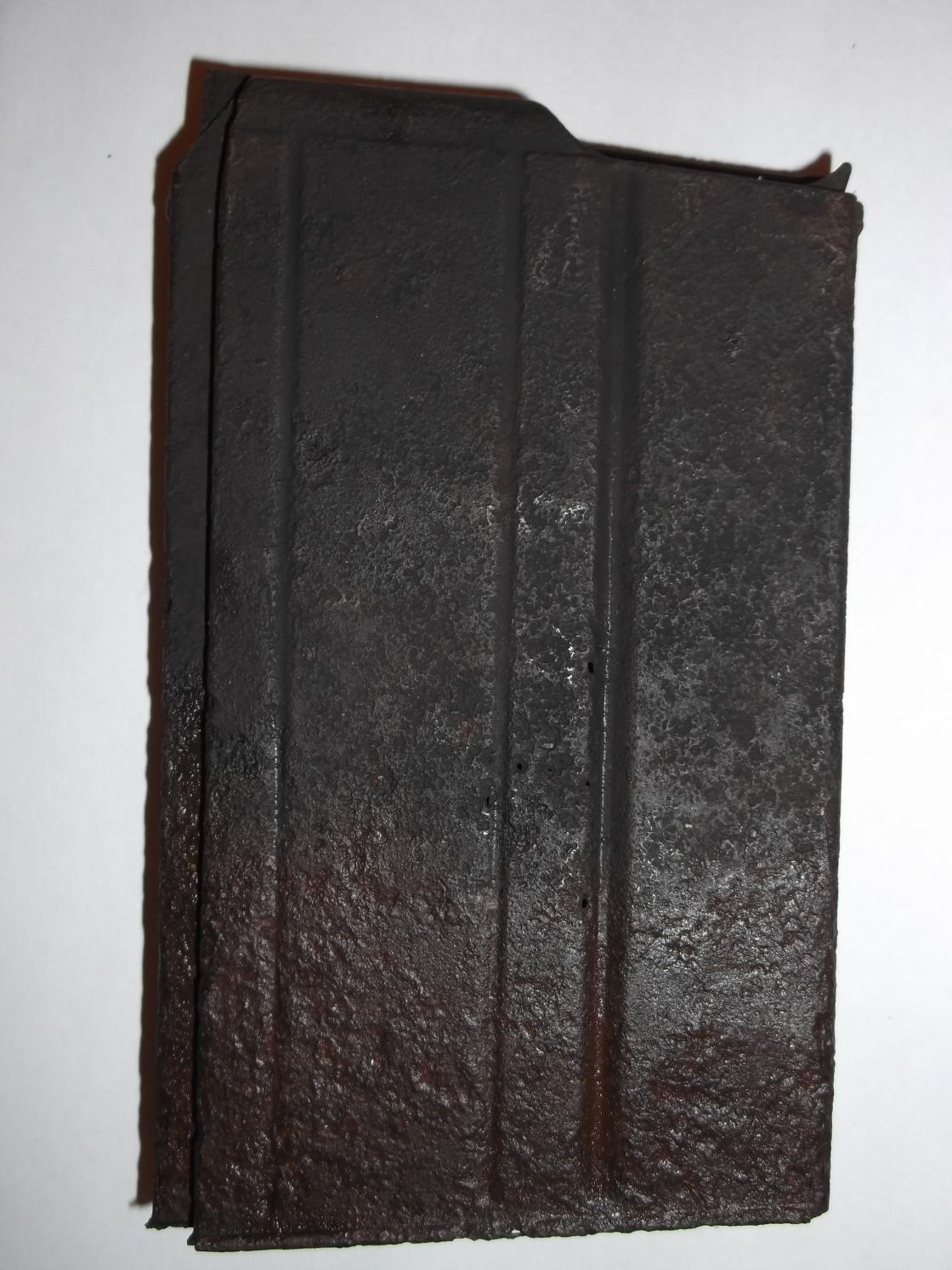

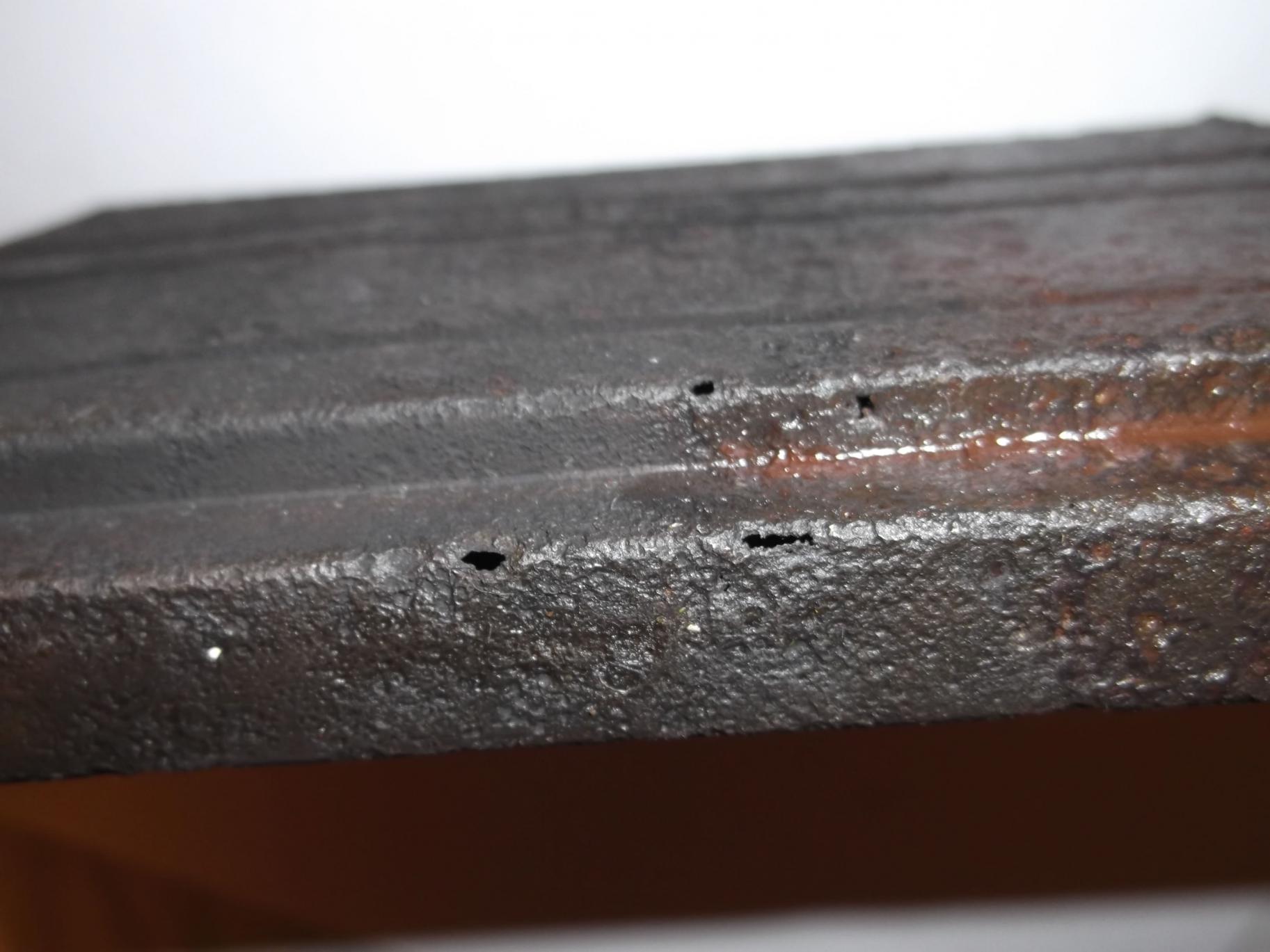

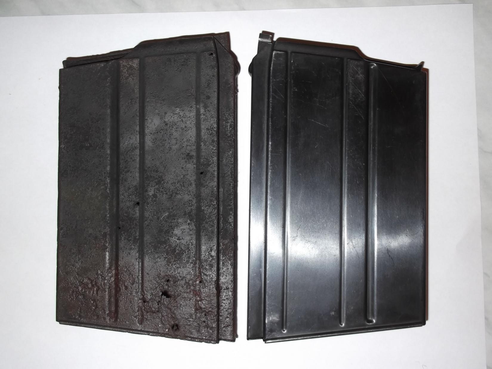

    Здравствуйте Камрады! Посмотрел я этот раздел и удивился, как из убитых вещей люди делаю на удивление хорошие вещи ... и загорелся отреставрировать (для начала) свой магазин к пулемёту ZB.
    Сам честно говоря такие вещи ни разу не реставрировал, поэтому прошу подсказать что и как делать, какие средства для этого использовать ... вообщем по возможности как можно более подробно, может кто то делал и остались фото пошаговой реставрации ?
    рядом для примера магазин ZB складского сохрана
    Заранее благодарен, с уважением ко всем :beer:
    p.s. внутри магазина состояние отличное, остатки воронения и т.п. пружина как новая... если нужно - сделаю фото внутрянки ...

    В Вашем случае есть несколько путей реставрации отличающихся по трудозатратам и качеству, если хотите добиться качества как приведенный оригинал, то сварка обточка и воронение, сварщик должен уметь варить тонкий металл и соответствующий сварочный аппарат, если под краску то можно паять серебряным припоем, газовой горелкой, более простой способ пайка оловом с добавкой стальной стружки, при любой пайке тоже нужна обточка, пайка латунью не очень подходит так как на царапинах будит виден жёлтый цвет. В любом случае надо сначала очистить детали до чистого металла, способов много, шпаклевать не металлическими материалами мне не нравится .

    Я бы тоже использовал бы только металл( сварка или пайка).

    а вот со сваркой - проблемы: её попросту нет, опыта обращения с ней - тоже по нулям. Паяльник есть обычный, для пайки олова... попробую паяльником.... - это мне ещё понятно, но как накладывать воронение ? не будет ли оно пятнами - на олово я думаю оно не наложится ... :confused:

    По опыту позволю замечание: чтобы припой лег хорошо, паяльник должен быть достаточно мощным (ватт 200), или комбинировать с прогревом горелкой, на газ. плите и т.д. Обязательно использовать кислоту при пайке.

    Не помню, где-то встречал инфу по поводу проварки в машинном масле (именно проварки). Масло кипит, предмет варится в нем. Воронения не получается, но изделие приобретает темно-серый цвет. Как при этом будет чувствовать себя припой - не знаю (в плане приобретения цвета), но расплавиться не должен.
    Может эта технология подойдет, пробуйте.

    Выскажу свое мнение....все равно магазин никогда не станет как новый, поэтому либо его оставлять как есть, либо порукоблудить над ним...Я бы советовал бормашинкой пройтись в местах рядом с дырами, очистить до металла, подложить с обратной стороны пластину из асбеста или керамики и наварить полуавтоматом. Затем капли металла сточить, мелкие раковины не трогать. Потом прогреть весь магазин до серо-бурого цвета и опустить в отроботку. Будет вполне сносное воронение, прогревать нужно для того, чтобы наваренные участки стали однородными с основным металлом. Любой другой способ реставрации - это как лепить пулю из г..., шпатлевки, оловянный припой и другие материалы сделают из исторической вещи порнографию. Считаю допустимым использование пайки и шпатлевки только для вещей, которые потом будут покрашены, но не как завороненные.

    Лично я тоже сторонник "наварки" недостающих "элементов" полуавтоматом, но уважаемый камрад =ask= оговорился, что не имеет ни опыта, ни возможности работы с ним.
