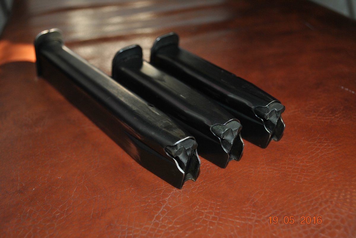

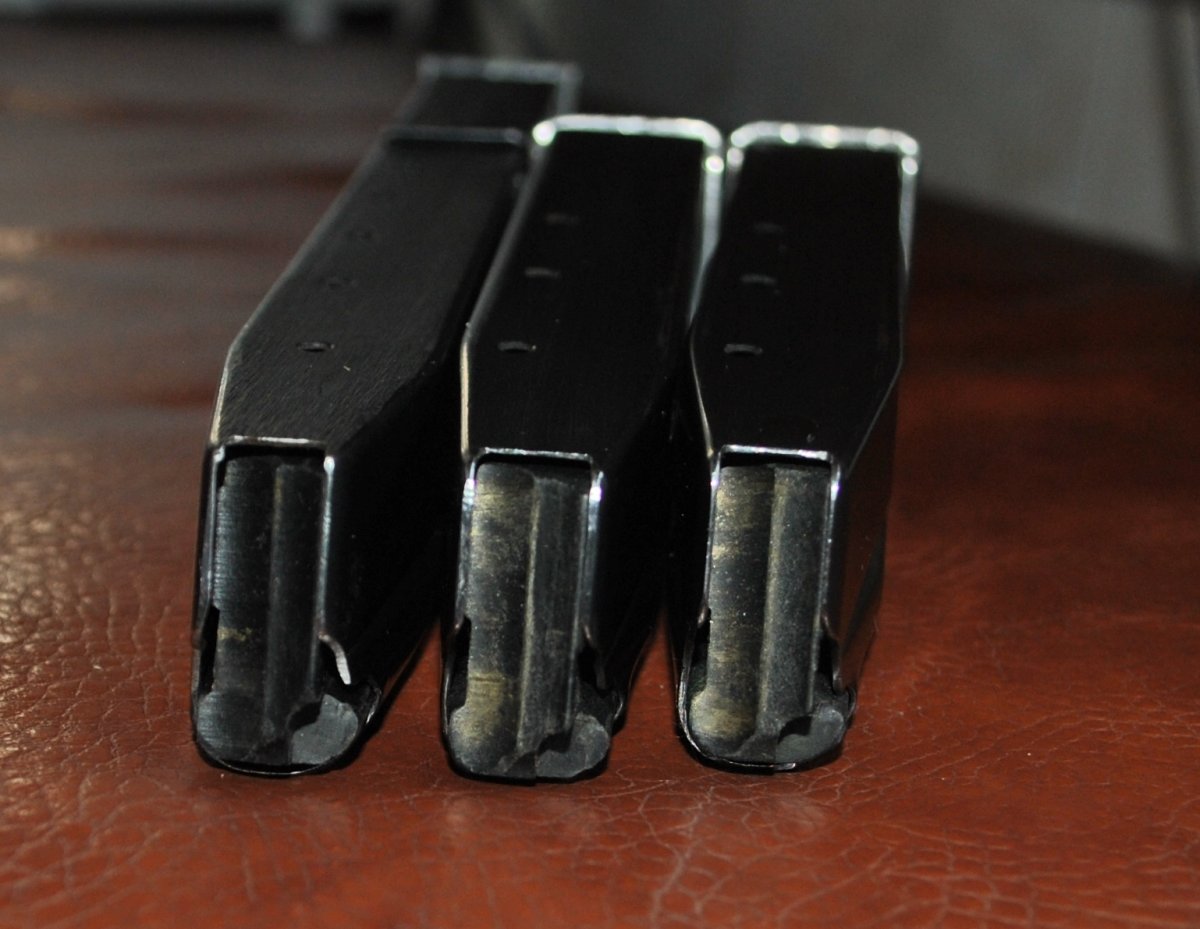

    Вот на фото слева направо . Штурмовой на 25 патронов , боевой на 12 и под газ и 50 Дж резину . Толщина губ почти в два раза разница .

    Все мои представленные выше магазины вороненые . С маркировкой "Ф" ... Форт .
    На штурмовом подпиливал губы чуток (на фото видно) , СОВА подклинивала 92 Дж .
    И на газовом магазине в отличии от штурма и боевого , упор для пружины под пяткой ( на которой кнопка под пяткой ) пластиковый . А на штурме и втором металлический . Хотя это может быть просто разница в годах выпуска , потому что в принцыпе на ТХ не влияет никак ..
    П.С. Штурмовой на 25 патронов мне продавали как от Форт-14 боевого .

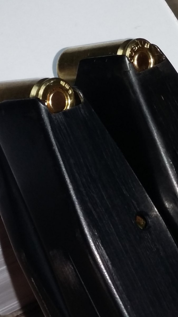

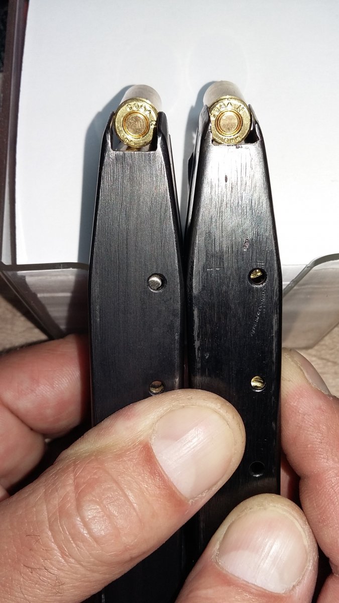

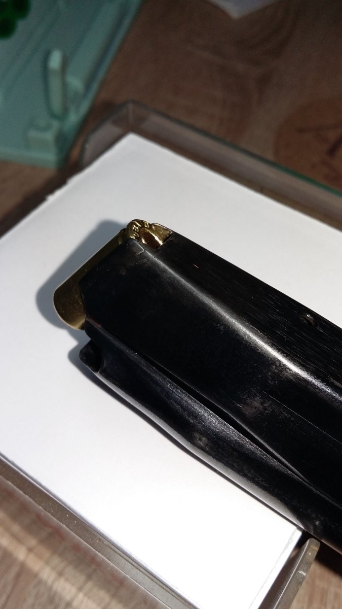

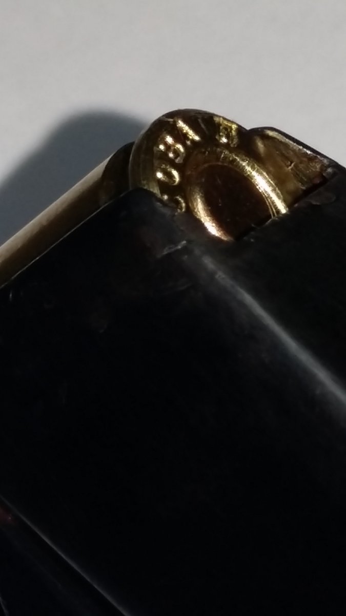

    097.jpg 096.jpg 093.jpg 092.jpg Сделал фотки Левый-родной 03 года,Правый-треснутый 097.jpg 096.jpg 093.jpg 092.jpg

    Толщина стенок родного травматовского-1,1 мм,Треснутый 0,9 кнопки пластиковые на обоих.Фортовский штамп на обоих.Жаль нет весов точных,по весу сравнить.

    Да, есть трещины. Может в самом деле брак, а может и пробовали подогнуть на холодную. Губки каленые, чуть что не так - лопаются... Вот пример попытки подогнуть губки на холодную:
